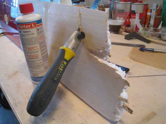

...lose Stücke der Einschlagstelle von Hand herausziehen oder -fallen lassen...
...first Cut is the deepest! Ouch!

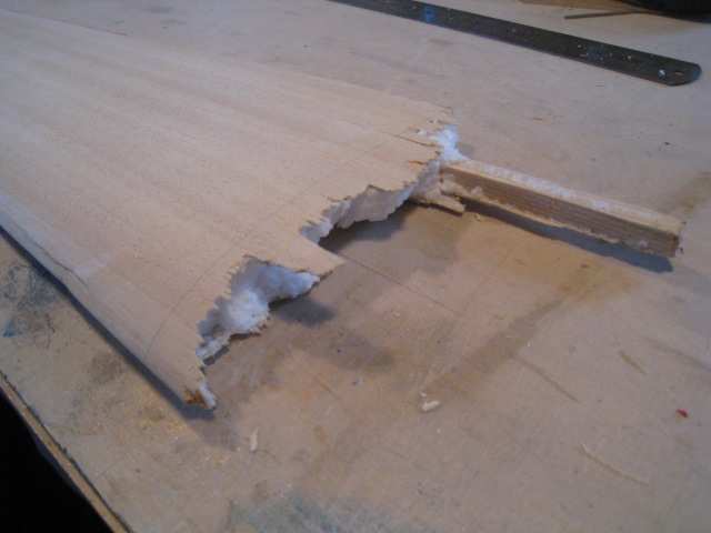

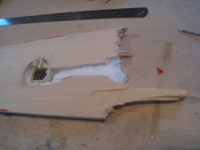

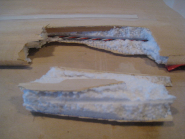

Bruchstelle von unten...
...und von oben. Shit!
Beide Teile zusammengelegt und ausgerichtet, da fehlt ziemlich viel.

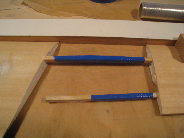

Holme sind verarztet.
Der durchgehende Holm war genau an der Schäftung getrennt, der Hilfsholm nur leicht angeknackst.
Beide sind jetzt mit 24h Harz und 3 bzw. 2 Lagen Glasmatte in Streifen (als Bandage) repariert.
Das blaue ist schrumpfendes Klebeband: Glasmatten mit Frischhaltefolie abdecken/ umwickeln, Klebeband drum, schrumpfen,
wenn das Harz ausgehärtet ist Klebeband und Folie wieder entfernen. :thumbup:

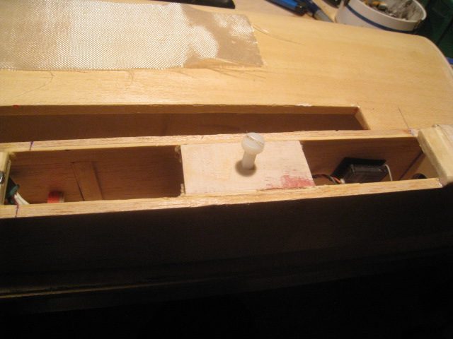

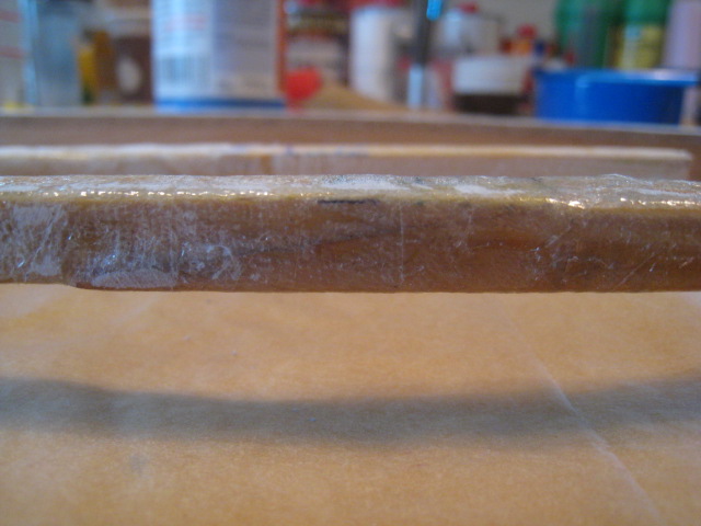

So sieht der Holm aktuell aus, die hellen Stellen sind schon leicht geschliffen, keine Einschlüsse.
Erste, entschlossene Belastungsversuche habe ich wieder beendet, bevors neben der Reparaturstelle bricht. :thumbup:
Die Nasenleiste fluchtet. Puuh....

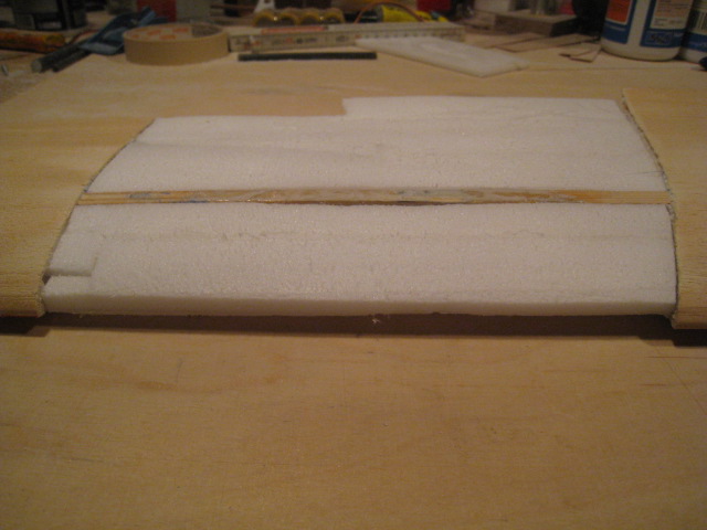

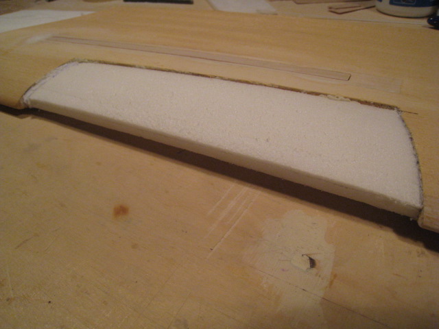

Die Lücken habe ich mit 6-mm-Depron gefüllt. Finde ich besser zu schleifen als Styropor.
Erst mal anpassen und Kabelkanal markieren...
...dann 4 Schichten Depron mit PU-Kleber einsetzen.
Bis der Kleber trocken ist eine kleine Fingerübung. Das Zeug ist aber auch winzig!!!
Einschlagstelle gefüllt...
Bruch dito!
Bruch dito!

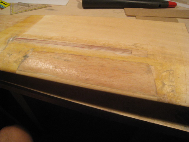

Dann habe ich bei der Einschlagstelle vorgetränkte Glasmatte (80 g/qm) auf dem Depron aufgebracht
und um die Reparaturstelle herum unter die Beplankung geschoben.
Darauf kommt 2 mm Balsa als Beplankung und wird gepresst.

Sieht schon wieder aus wie ein Flügel!
Morgen wird die Bruchstelle ebenso verschlossen, danach alle reparierten Stellen noch mit 2 Lagen
Gewebe 80 g /qm diagonal und abgestuft verstärkt.

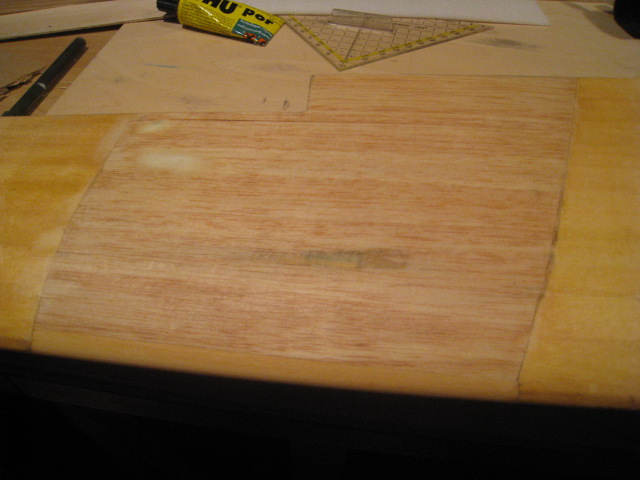

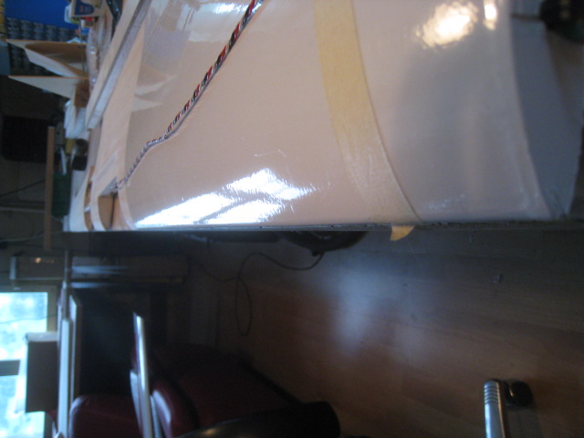

So siehts heute aus:

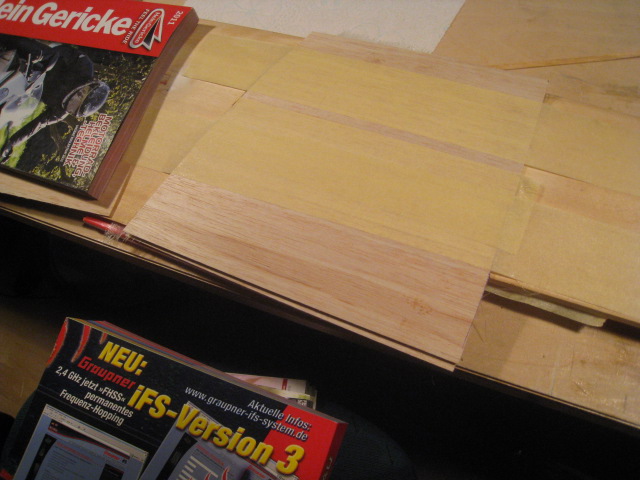

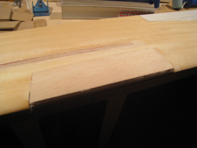

Beplankung an der Einschlagstelle heruntergeschliffen auf die Originalhöhe

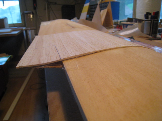

Beplankung für die Bruchstelle vorbereitet

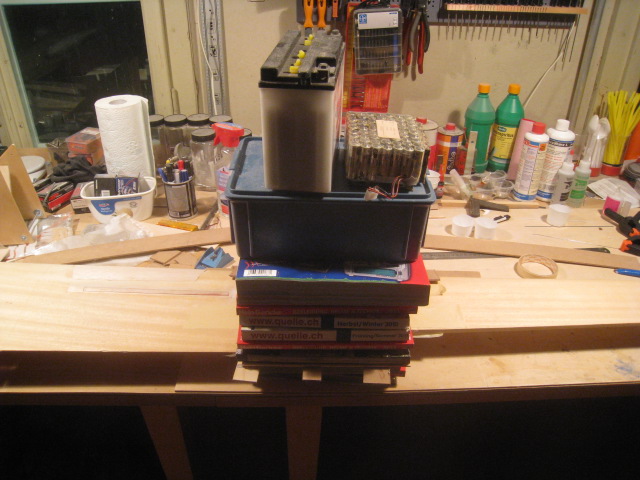

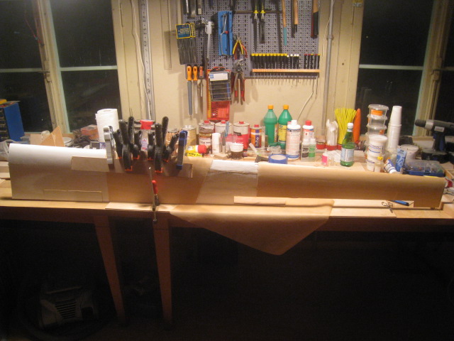

Eingesetzt und fixiert...

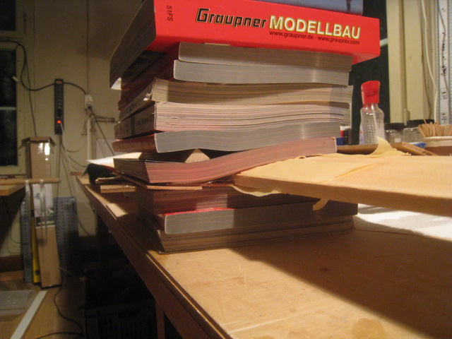

...und PRESSEN!
...und PRESSEN!

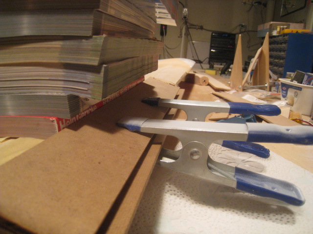

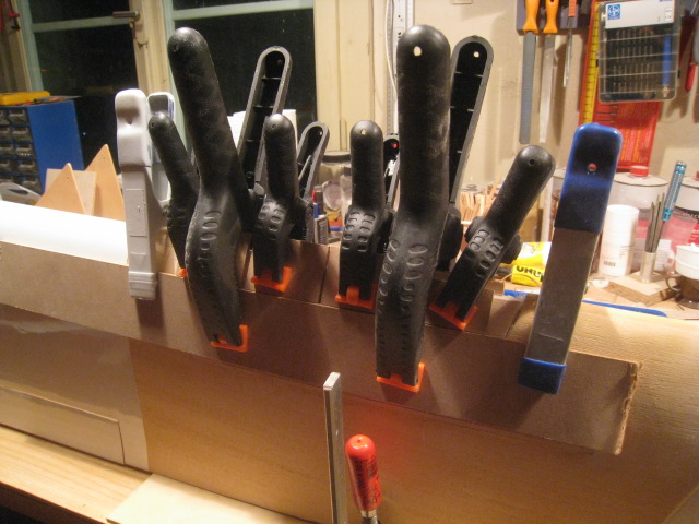

Der schiefe Turm von...äääh...
Ausrichten an der Nase, damit es eine schöne Nasenleiste gibt

Wie die Fläche zu reparieren ist war mir theoretisch klar, praktisch hats halt gedauert:
Alles durchdenken, vorbereiten, nochmal im Geiste, und erst dann das Harz anmischen, usw..., usw...
Vor allem wars eben der Zeitdruck, der verhindert hat mehr Fotos zu machen.
Daher diesmal etwas mehr Text:
Beplankung an der Bruchstelle, Querruderausschnitt angezeichnet
Alles was noch über die Profilkontur übersteht wurde heruntergeschliffen.
Das Balsa ist ja eigentlich nur die "Füllung" zwischen der inneren und den 2 äusseren Lagen Glasmatte.
Die fehlenden Teile der Nasenleiste habe ich durch Kiefernleisten ersetzt, Fichte hatte ich leider nicht da... :lol:
Danach wurden Glasmatten abgestuft aufgelegt, erste Lage ca. 10 mm über die Stösse, zweite Lage ca. 20 - 25 mm überlappend.
Gepresst habe ich wie im Vorpost gezeigt mit Klammern, Zwingen und stapelweise Katalogen/Zeitschriften (nein, nicht DIE Zeitschriften... :twisted: ),
nur mit dem Unterschied dass ich auf die jetzt aussen liegenden Gewebelagen zunächst 2 Lagen Backpapier gelegt habe,
um das Gewebe nur mit dem Holz und nicht mit den Katalogen zu verkleben.
Ausserdem wars schon fast Mitternacht, und um 7 Uhr morgens wollte ich doch eigentlich zum Treffen aufbrechen...
Daher wurde eine Temperkammer improvisiert!
Zwischen den Tischbeinen EPP- und Styroplatten stehend aufgestellt und mit Schränkchen oder Kisten gestützt,
um einen geschlossenen Raum mit der Tischplatte als Deckel zu erhalten, nur auf einer Seite eine öffnung mit ca. 30 x 30 cm offen gelassen.
Vor die öffnung den Industrieföhn auf Stufe 2 (zum Schläuche schrumpfen) platziert, Flügel rein und 2 Stunden laufen lassen.
In dieser Zeit wurden die anderen Flieger reisebereit gemacht.
Nach der Expressaushärtung (das Treffen im Hinterkopf!) sah die Fläche so aus:
Einschlagstelle, recht profiltreu und sehr stabil. Gewebe 2x 80 g/qm
Bruchstelle, fast profiltreu und auch stabil. 80g/qm + 49g/qm
An den weissen Stellen links oben sieht man das Depron durchschimmern, das Balsa ist hier sehr dünn geschliffen.
Und natürlich habe ich eine schöne Delle mit hineingepresst, hoffentlich schaut da keiner genau hin... :?
Danach wurde am Querruderausschnitt die noch fehlende Verkastung eingeklebt, alle reparierten Stellen geschliffen,
die Fläche mit Folie bespannt, das QR-Servo wieder eingesetzt, die Ruder nochmal angeschlagen und angelenkt, Störklappen freigeschnitten,

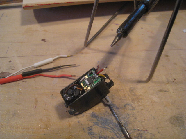

Das QR Servo rechts macht keinen Mucks und beim wieder auseinanderbauen zerbröselt der Stecker der rechten Störklappe... :shock: :evil:
Es bleibt einem nix erspart: QR Servo wieder raus, eine Lötstelle war schlecht, nachgelötet, geht!
Störklappenstecker mit kleinem Holzstreifen und Sekundenkleber fixiert, geht auch wieder!
