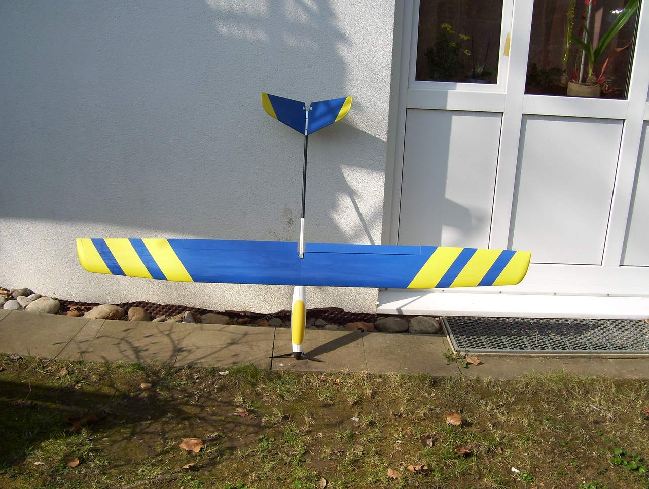

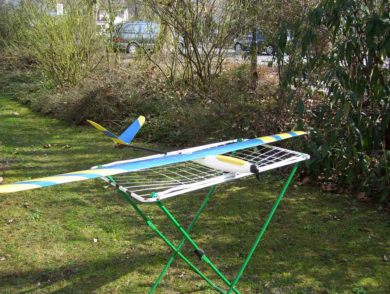

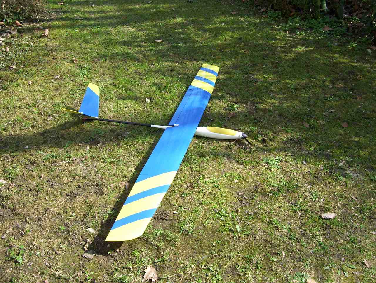

So ich habe fertig
Den Schwerpunkt habe ich vom Orginal 65mm auf ca.10-15mm legen müssen damit er einiger Massen stimmt,wird aber noch er flogen
Der Rumpf ist verdammt schwer vorne gegen über dem Original Rumpf
Hier nun die Versprochenen Bilder,die Haube passt nicht ganz genau drauf wird dann mit Tesa befestigt.Ist ja ein Verschleißteil
Die ganzen Ruder sind auch eingestellt,habe jetzt ca.7mm ausschlag auf Höhe und Seite das muss reichen
So ich habe fertig

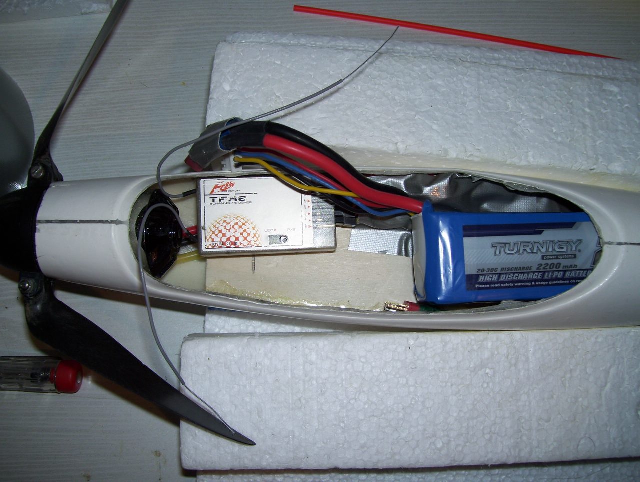

So Akku nach hinten gerutscht und dann schauen wir mal wie es Morgen mit dem SP genau aussieht

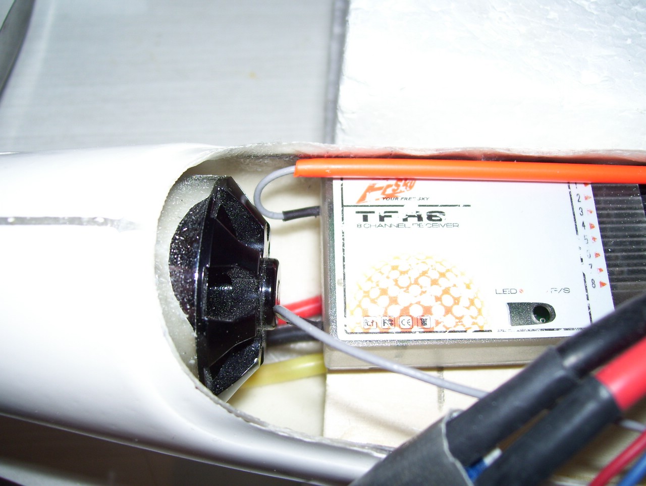

Jetzt habe ich noch eine Frage zu dem 2ten Bild:Kann man den Empfänger so legen und die Empfänger Kabel so ums eck legen
Natürlich werde ich noch einen Schutz vor den Motor bauen damit,da nix passieren kann.
Anders rum geht leider nicht,sonst würde der Lipo kein Platz mehr haben.
Der Lipo ist ganz hinten an den Servos,weiter geht nicht

Genau so dachte ich das. Die Antennen kann man natürlich problemlos im Bogen legen, nur knicken sollte man sie nicht.
Viel Spaß morgen!
Viel Spaß morgen!

8mm bigeradius sind kein proplem bei den Antennen.
Wenn du das gehäuse öffnest und links und rechts ein wenig ausnimmst kannst du die kabel auch seitlich aus den Empfänger ausführen die Stecker lassen sich drehen.
Den Empfänger würde ich Fliegend 90° verdreht genau vor dem Akku positionieren und mit einem Stück Klett befestigen, das er zum Akkuwechsel beweglich ist.
Die kombination regler motor empfängerso wie es jetzt gerade liegt ist aus 2 gründen nicht wirklich enpfehlenswert.
1. hohe hf belastung durch die mototor kabel könnten den empfänger schon mal zustopfen.
2. die Temperaturentwicklung , dem Empfänger zu heizen ist nicht die beste idee irgendwo über 60° steigt der empfänger einfach aus.
zudem minmierst du das risiko das der motor am empfänger oder an den antennen schleift.
Die beiden Risiken würde ich noch minimiren der eine Handgriff mehr beim Akku einlegen macht das Kraut auch nicht Fett.
ich für mich lege meien antennen immer nach aussen frei fliegend durch 2,5mm löcher in der Rumpfwand.Ein stück schrumpfschlauch in dem durführungsbereich verhindert das abscheren. Bisher haben die kabel das immer 4jahre durchgehalten. Dann gibt es hat mal neue Antennen.

Danke Bernd
Nur der Platz täuscht 90° hat der Empfänger keinen Platz,wenn die Kabel dran sind
Ich werde jetzt noch ein Loch machen vor dem Empfänger das ich die Kabel unterirdisch zum Empfänger gehen.
Dadurch kann ich dann den Lipo richtig befestigen,weil dort wo er ist die Kabel im weg sind.
Das mit dem Kabel vom Regler für den Lipo gefällt mir auch noch nicht,ist blöd zum verbinden mit dem Lipo
Habe ja noch Zeit Erstflug findet so wie es aussieht erst am Freitag den 30sten statt findet.
Lass mir erst noch Zeit und teste was am Besten ist

Hab schon gebohrt,das Loch ist dort an der Seite,wo der Empfänger sitzt
Re: Spirit V von Staufenbiel
So habe fertig
Der SP liegt jetzt bei 55mm,also 10mm vor dem original SP.
Ich denke das passt,weil der Rumpf vom VT schwerer ist als der original Rumpf vom Spirit
Habe noch 20g ans Heck getapt.
@Bernd den Empfänger konnte ich vorne doch ein bisschen Schräg stellen,aber keine 90°
