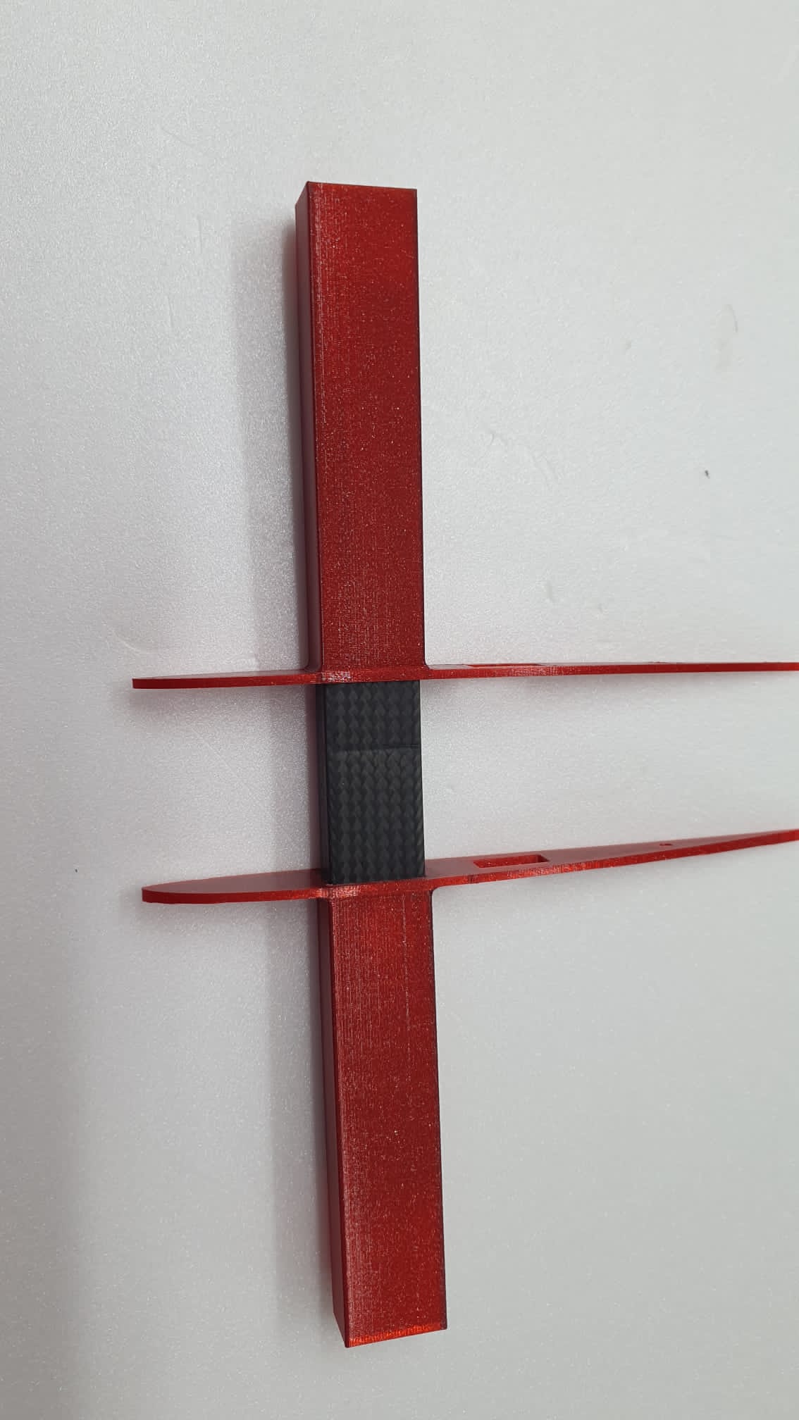

heute hat die Übergabe unserer Flächenkerne stattgefunden :D :D
Danke an Martin fürs schneiden! Sehen echt top aus.
Ein Verbinder haben wir auch schon mit 1,5 Grad V-Form für das innen Segment.
Auch für die Erhöhung der V-Form ab Segment 2 ist schon ein erster Verbinder aus der Form gesprungen. Dieser muss allerdings nochmals überarbeitet werden, da die Flächen dünner ist als gedacht. Die V-Form ab diesem Segment erhöht sich zusätzlich um 4 Grad (so ungefähr war die V-Form beim Original).
Hatte spaßeshalber mal die Fläche im CAD konstruiert, da sieht sie schon sehr schick aus. Auch mit der recht hohen V-Form.
Jetzt brauchen wir nur noch einen Rumpf und der Bau kann beginnen :)

Sind die Steckungstaschen gedruckt?
Kommt da noch Gewebe drum oder reicht das?
