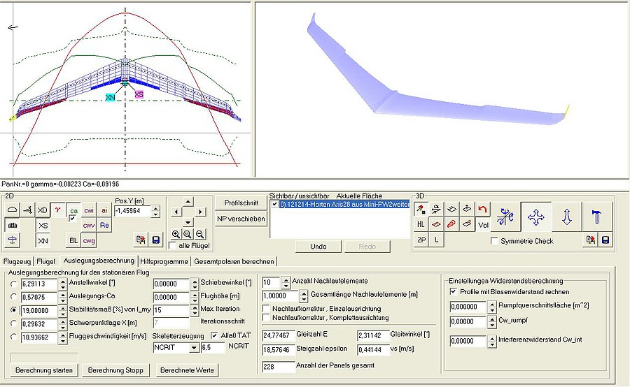

Der könnte so ähnlich aussehen, Spannweite 2,8 m, Hangflugauslegung cA ~0,2, Außenklappen im Bild -4°, Wölbklappen 0°, Profile muss ich noch anpassen:

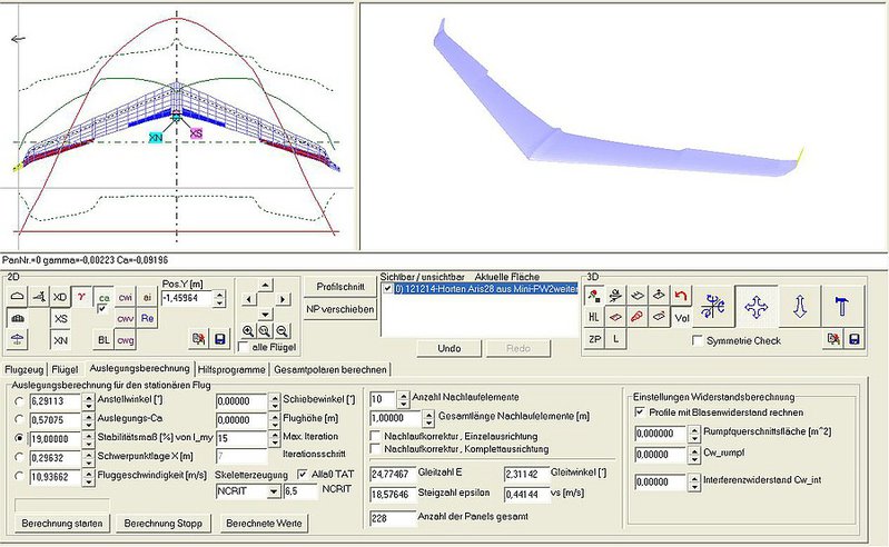

UweH hat geschrieben: Die Profilierung ist derzeit ein Selig-Strak, aber das könnte sich noch in einen PW-Strak ändern falls ich die Erlaubnis dafür bekomme. Es handelt sich um Profile die Peter Wick für ein anderes Projekt speziell entwickelt hat und die für den kleinen Flieger weniger Blasenempfindlich als die Seligs sind und deshalb hier mehr Gutmütigkeit, Breitbandigkeit und Dynamik erwarten ließen, die Flugleistungen in der Simulation sind aber annähernd gleich dem Selig-Strak.
Die Profile sollen orthogonal eingebaut werden.
Hier noch ein paar Werte aus dem Vortex bei 34 g/dm² Flächenbelastung:
Bestes Gleiten 21,4 bei cA 0,73
Geringstes Sinken 0,4 m/s kurz vor dem Abriß
Beste Steigzahl epsilon 18,6 kurz vor dem Abriß
cA max 0,77 bei 6,8 ° Höhenruder
Auslegungs-ca (= Ruder im Strak): 0,31
Güte (k-Faktor) des Flügels (Cwi / Cwi_ell) bei cAmax = 1,192
Güte (k-Faktor) des Flügels (Cwi / Cwi_ell) bei Auslegungs cA 0,31 = 1,435
geometrische Gesamtverwindung - 5,5°
P.S.: einige hier kennen und fliegen die Horti Mini-Elli von mir. Hier mal zum Vergleich mit oben die Leistungswerte aus dem Vortex für die Horti in der leichten Seglerversion. Aufgrund der Bauweise dürfte die tatsächliche Leistung der Horti aber wesentlich weiter von den simulierten Werten weg sein als bei der Aris Mini, also schlechter:
Beste Gleitzahl 16,8
geringste Sinkgeschwindigkeit 0,37 m/s
Beste Steigzahl 14,2
