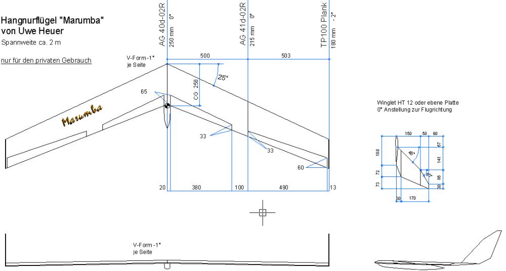

Hmmm, ja, wobei von den Beschreibungen der Flugeigenschaften her, die Marumba fast breitbandiger sein müsste!? Ist halt nur keine Quasi-Horten :P
Mit dem Marumba-Gedanken hat Dario mich in den letzten Monaten so bissl angesteckt...
Zum Schneiden ist es egal, die Dateien sind jeweils ja nur wenige Segmente, also in höchstens einer Stunde Arbeit sind´s G-Codes.

Ich bin absolut sicher dass Aris Mini mit Wölbklappen ein toller und sehr leistungsfähiger 2 m Allrounder ist, aber niemand baut den.
Meine verbastelte Rippenversion habe ich sehr gerne geflogen, Flugleistung und Steuerverhalten waren dem Pace VX sehr ähnlich, nur im Schnellflug war der Pace besser, kein Wunder beim Vergleich CFK-Schalenflieger und gewebebespannter Rippenflieger.
sonouno hat geschrieben:mal sehn was die Marumba-Bauer sagen... Christian und Co. wollen ja nich soo recht....warum auch immer... :shock: :lol:
Was hat der Marumba mit dem Aris Mini zu tun?
Marumba hat eine komplett andere Auslegungsphilosophie, andere Profile, andere Zirkulationsverteilung, andere Streckung usw.
Marumba ist mit geringerer Streckung kompakter gehalten als Aris Mini um den Flieger für den sehr schnellen Hangflug mit Ballast und für DS einfacher fest zu bekommen.
Aris Mini ist mit der höheren Streckung und mehr investierter Arbeit bei der Profilierung, besserer Rollwendigkeit usw. der bessere Alltagsflieger, aber aufwändiger zu bauen.

Moin Christof
Jo, 6 statt 4 macht ne halbe Stunde länger, aber das macht´s nimmer fett, vor allem wenn´s besser fliegt lohnen sich die paar Minuten eh ;-)
