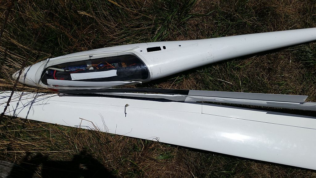

Heute war leider der vorerst letzte Tag vom Janus. Eine falsche Entscheidung, ua auch wegen Unkenntnis der exakten Topographie beim Aussenlanden, und man hört ein Knacken... Kein Grund um auf Motorflugzeuge umzusteigen, das war jetzt der erste Schaden seit vielen Jahren beim Aussenlanden, aber ärgerlich ist es allemal.
Dieser Janus-A steht nun komplett bis auf den Empfänger zum Verkauf, es wird aber in Kürze von mir wieder einer gebaut, etwas steifer, denn aus 500m senkrecht angestochen hat er noch weiter beschleunigt, aber die Flächen haben sich im Abfangbogen für meinen Geschmack dann schon etwas arg gebogen, so grob bis 500g Mehrgewicht für die steiferen Flächen kann er aber noch locker ab, denn die eigentlich mal angepeilte 5kg-Grenze habe ich ja eh nicht geschafft... Der für meinen Geschmack obersuperperfekt funktionierende Profilstrak hat es echt verdient nochmals gebaut zu werden, aber eben so, daß er alles zeigen kann was in ihm steckt ;-)
