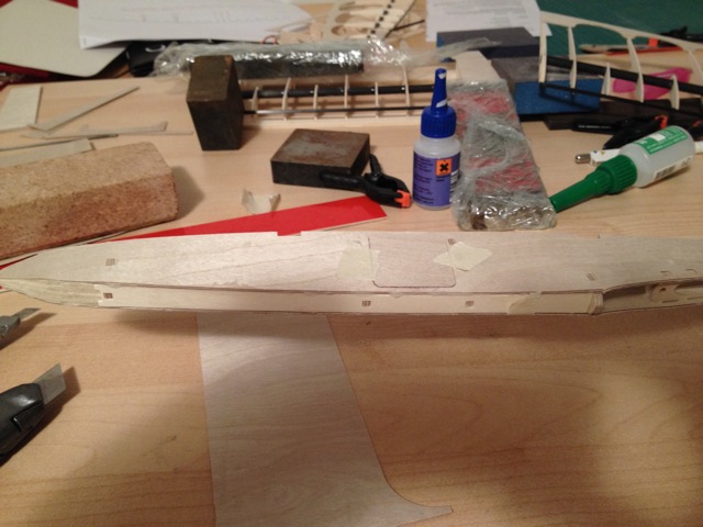

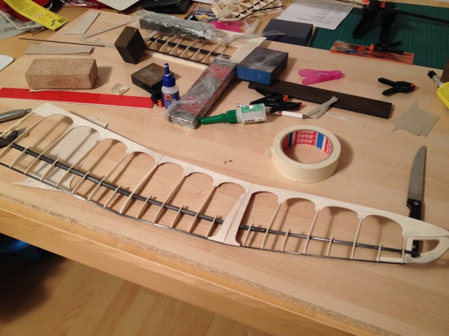

ich fang mal an den Flügelbau aus meinem Gedächtnis wieder hervorzukramen und hier die Bilder einzustellen. Ist vielleicht manches auf auf der beigelegten CD enthalten, aber vielleicht will sich jemand ein Bild machen bevor er den Bausatz bestellt. Ich fand die Bauweise auf einer beschichteten Platte mittels einer Helling ganz interessant, hab ich vorher so noch nie gesehen.
Die erste Aktion ist es die Hellingteile zusammenzupuzzlen und zu verkleben. Das sieht dann so aus.
Den Flügel habe ich von aussen nach innen aufgebaut, die Helling für das Ohr wird also zuerst mit ein paar Tropfen Weißleim auf das Baubrett geleimt.
Ach ja, und die Rippen sollten markiert werden. Hierzu bieten sich die grossen Füsschen an, dann sieht man es später nicht im Flügel.
Die Teile für das Flügelohr. Die Endleisten werden von unten angeschrägt, das war etwas mühsam für mich wenn es einigermassen ordentlich aussehen soll.
Anschließend die Rippen schön sauber in die Schlitze setzen und mit etwas Ponal fixieren.
Dann kommt das Holmrohr hinein. Dafür sind die Rippenbohrungen mit reichlich Spiel versehen. Die Anschlußrippe habe ich mit den beigefügten Winkelstückchen eingeklebt, die ich einfach kopfüber an die Rippe gedrückt habe.
Nasenleiste dran und Endleiste drauf, und dann kann man das gute Stück schon wieder vom Baubrett hebeln, so wie hier (das ist allerdings schon ein paar Teilstücke später.) Am Schluß muss der Holm und die Nasen- und Endleiste bündg bearbeitet werden.
Das nächste Teilstück wird genau so aufgebaut. Allerdings habe ich der Abschlußrippe an den Füßchen etwas weggenommen.
Dadurch kann man das bereits gebaute Stück direkt dran schieben und die Holme mit Endfest gleich mit verleimen.
Hier sieht man auch die Winkelschablönchen an ihrem angestammten Platz, übrigens unverwechselbar durch verschiedene Füßchen.
Soweit erst mal, weiter geht es mit dem Mittelstück.
Schönen Gruß

bevor ich mit dem Mittelstück anfange, noch ein paar Bilder vom Aussenflügel.
Hier noch mal die Helling, diesmal das Stück was an den Mittelflügel angesteckt wird.
Hier mit eingesetzten Rippen, man beachte die berühmte 22a. Ich habe mir die Nummern später auch auf die Helling geschrieben, das ist besonders beim Mittelstück hilfreich. Hier auch die verschiedenen Winkelschablonen und die freigemachte Anschlußrippe.
Mit angesetztem Flügelstück und Holm. An der Stelle muss man 30 mm unterlegen.
Und zum Schluß Nasen- und Endleiste
Wenn man das alles zwei mal gemacht hat, sieht es so aus

Verfasst: So 29. Nov 2015, 14:42
von christian n
Hi!
Dank der wirklich sehr präzis gefrästen Teile ist mein Rumpf heute Vormittag fertig geworden!
Mit was habt ihr denn die Holme mit dem Balsa verklebt? Sekundenkleber? Dünnflüssig? Oder auch mit Uhu hart?
Macht wirklich Spaß ihn zu bauen. Schön durchdachte Konstruktion, danke an Uwe!

Re: Antist-RES
Verfasst: So 29. Nov 2015, 15:07
christian n hat geschrieben:Mit was habt ihr denn die Holme mit dem Balsa verklebt? Sekundenkleber? Dünnflüssig? Oder auch mit Uhu hart?
Hallo Christian, nur mit UHU-Hart geht nicht gut weil der auf der unbehandelten CFK-Oberfläche der Pfeilschäfte nicht gut haftet. In Kombination mit Sekundenkleber geht das aber, also zuerst mit sehr wenig dickem Sekundenkleber anheften und dann mit UHU-Hart nachkleben. Ich hab das hier auch schon mal genauer beschrieben: http://www.thermik-board.de/viewtopic.p ... 110#p49715
Weiter viel Spaß beim bauen :thumbup:

Verfasst: Mi 9. Dez 2015, 18:22
von christian n
so, hier mal zwei Bilder von meinem - ist noch im Bau, komme aber recht schnell voran.
Christian
