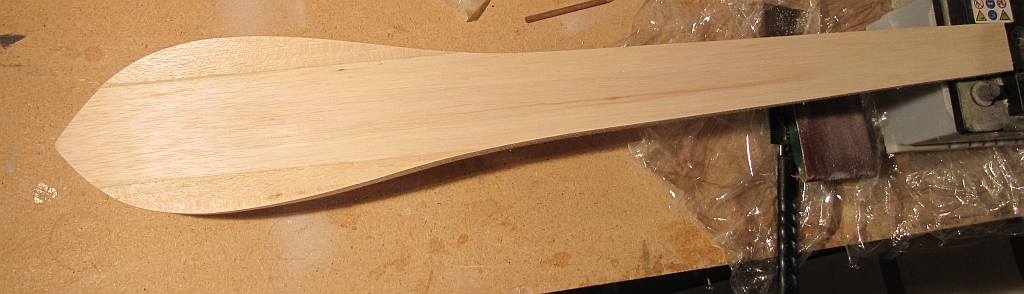

Hier die ersten Bildchen vom dicken, böööösen Fisch:
Die Flächen habe ich zwar schon grob besäumt, sie dann aber wieder unter die Presse geworfen. Falls sich der Rumpf minimal verzieht macht das ja nix, bei den Flächen habe ich da aber ein bissl Angst...

Ist ja ein ganz schöner Prügel dein Rumpf

...das war die Sache mit dem Messerflug... Je Prügel, desto Messer
