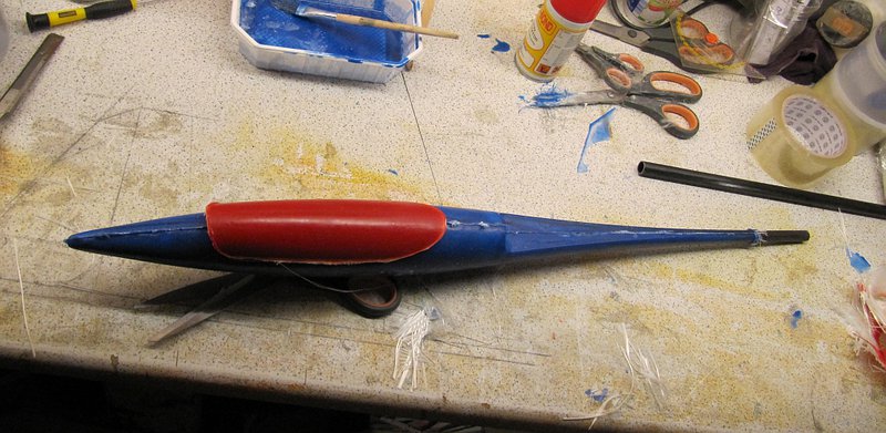

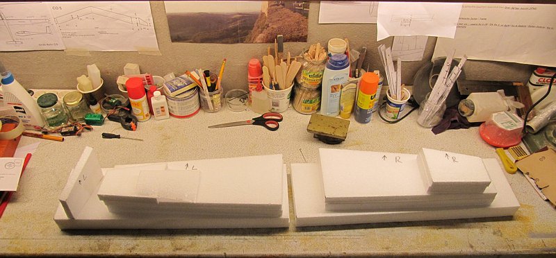

Wir haben lecker Rümpfchen entformt und dann noch die Kerne für ihn geschnitten. Die Durchfärbung des Rumpfes ist besser als erhofft, die Flecken die dunkel durchschimmern sind die Basaltrovings, also nicht vermeidbar. Die Farben an sich kommen aber supertoll raus, hätten wir so nicht erwartet! Entformen ging dank meiner ausgeprägten Trennungsangst
supereinfach, nichts ist hängengeblieben, *Plopp* und raus war er

Baui ist gerade wieder heimgefahren und alles ist gut.

Schick!!! Hätt ich so toll nicht erwartet.

...wir auch nicht...
Der Plan ist also perfekt aufgegangen! Kein zeitraubendes Lackieren, keine Kratzer im Lack, schnell gefertigt aber trotzdem schicke Farben. Durchschimmern darf das von mir aus gerne, ist ja auch "nur" ein Verschleißteil, da kommen durchschimmernde Rovings doch eigentlich eher cool rüber. Sieht man halt so ansonsten nie

Sieht gut aus der Rumpf , Passt das so auch mit der Haube?

Ja, Haube passt! Der Rumpf war nur noch nicht besäumt im Haubenausschnitt, deshalb sieht das auf dem Bild so komisch aus...
