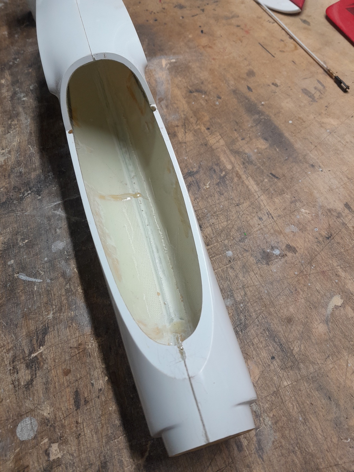

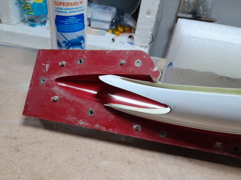

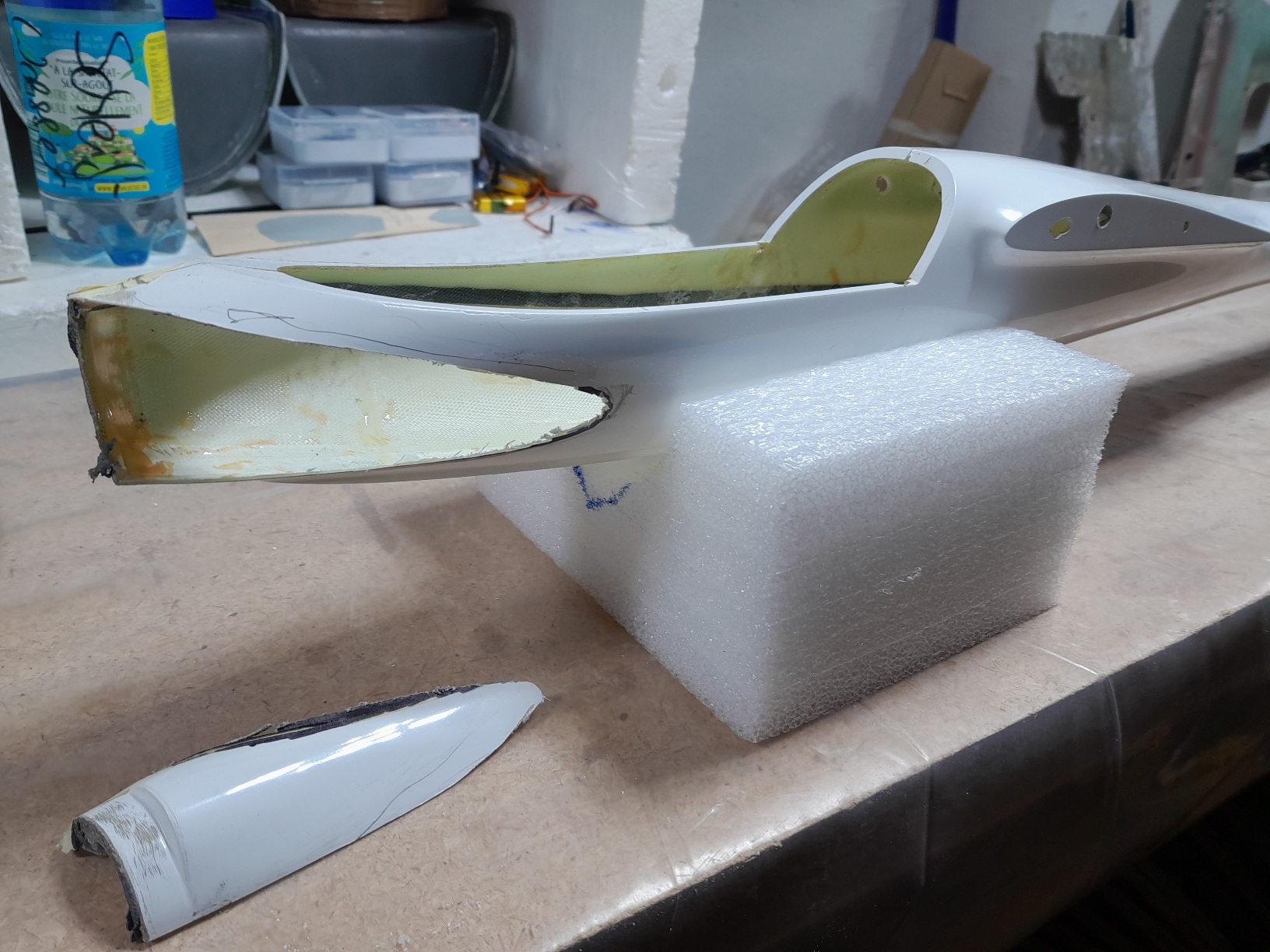

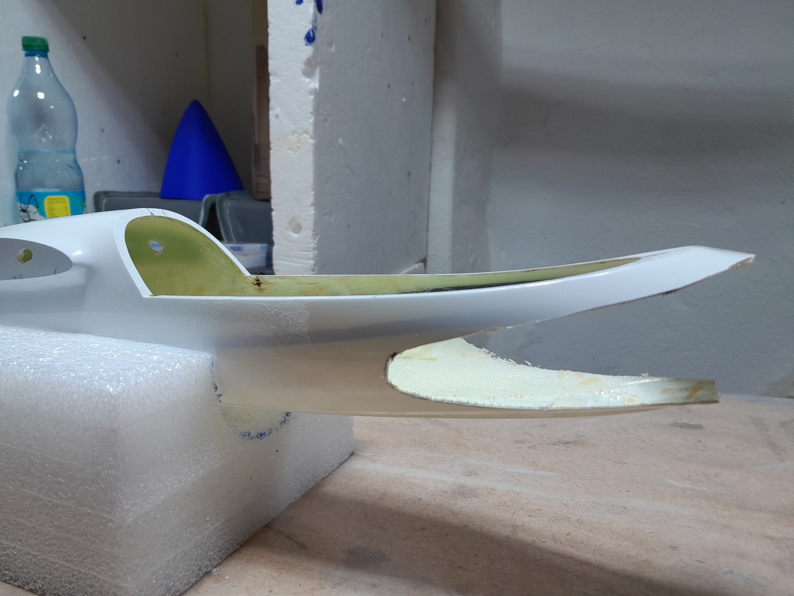

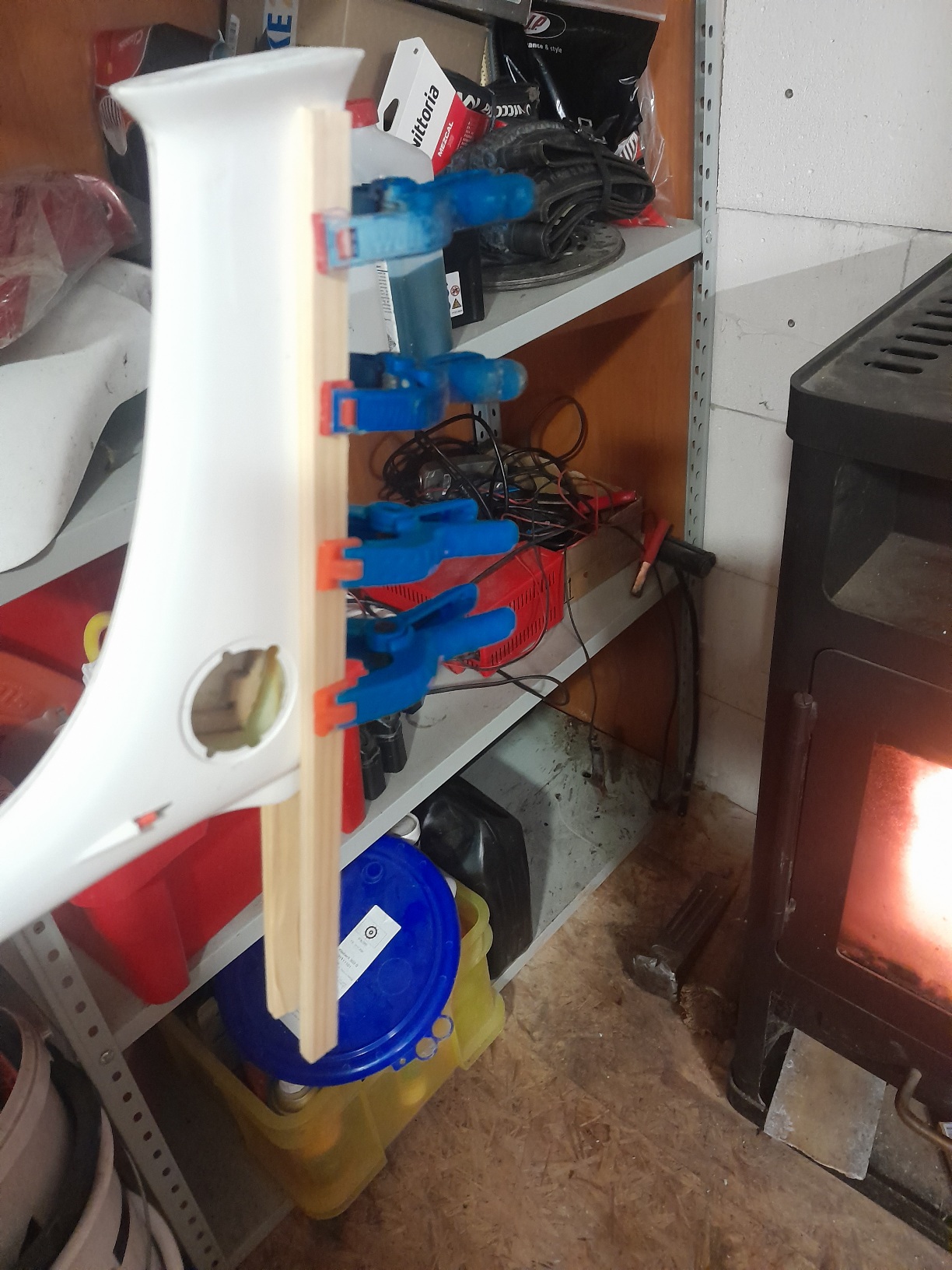

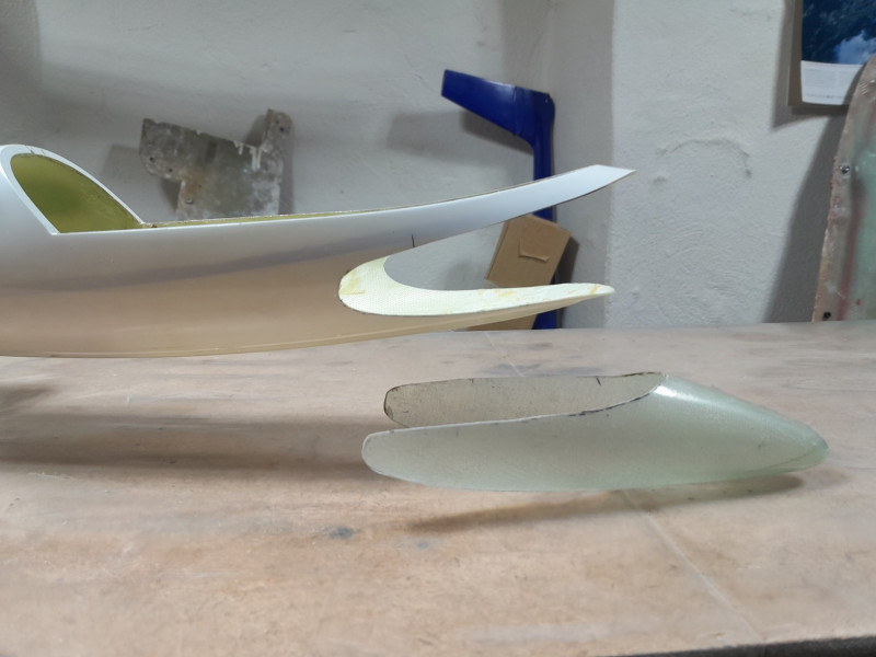

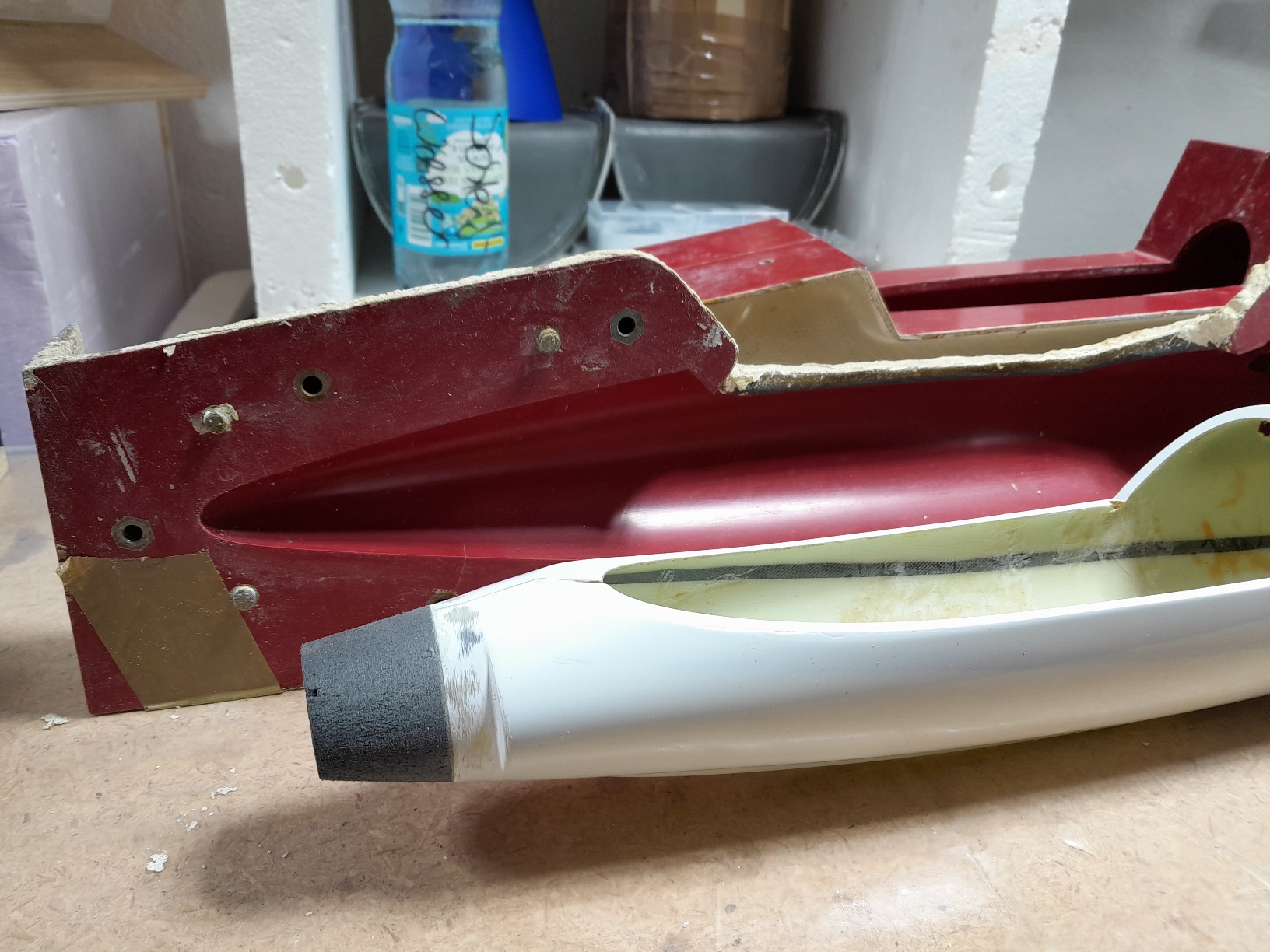

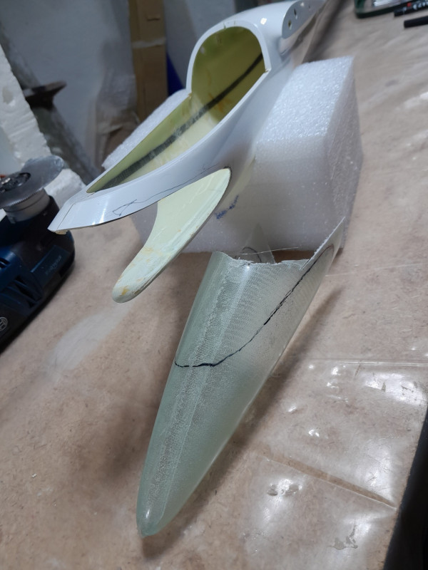

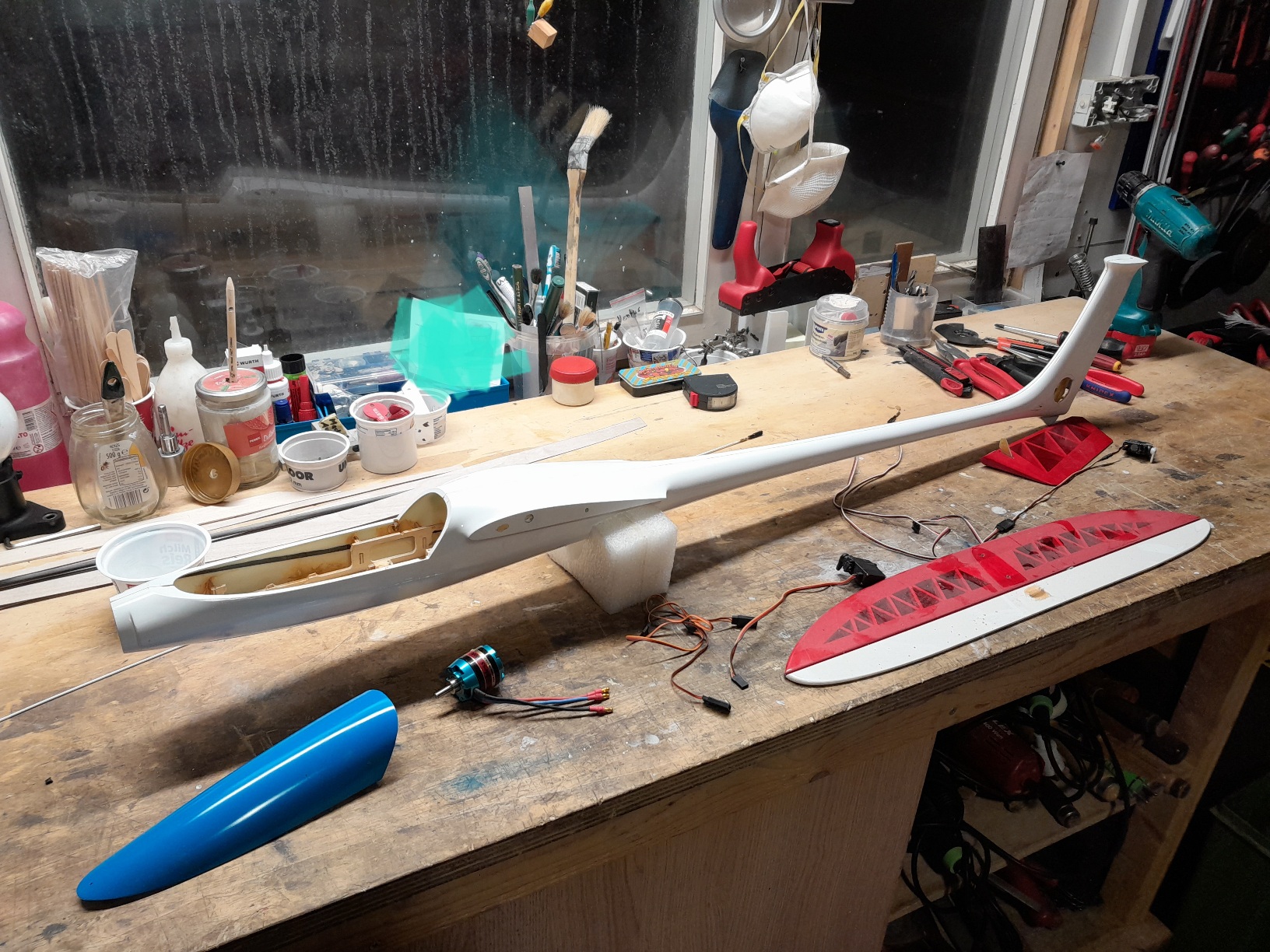

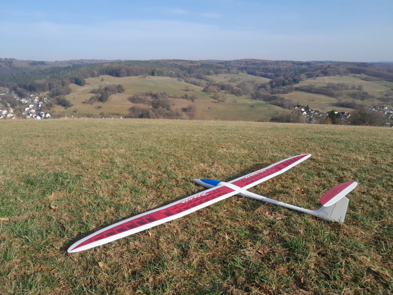

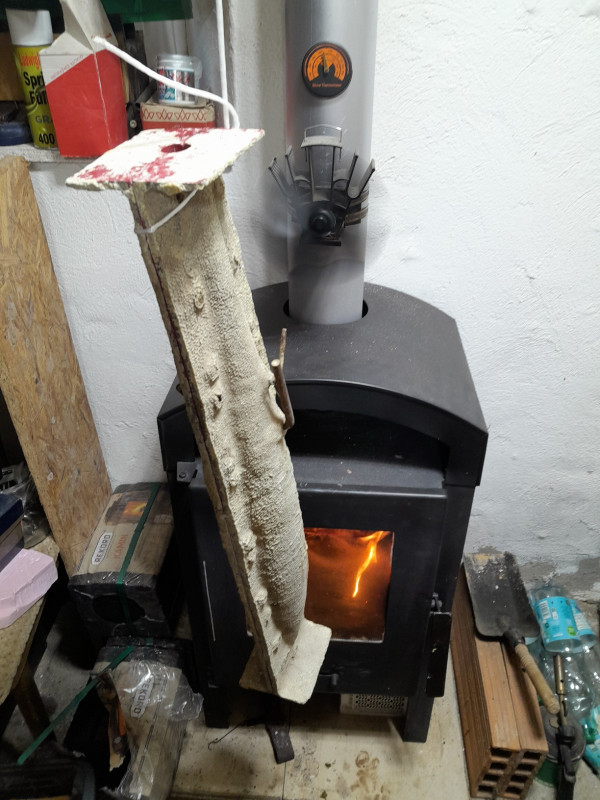

Nachdem ein Freund mir seinen neuen Elipsoid von Reichard überließ :thumbup: , dachte ich mir :roll: , da könnte man ein kleines Projekt daraus machen...
Es sollte ein reiner Segler, ohne Antrieb werden.
Da der Elipsoid glaube ich nur als E-Version angeboten wurde, den besass ich schon einmal und war ganz zufrieden mit den Flugleistungen, begann das Grübeln.
Die Nase einfach anmodellieren war tricky, da seitlich die Hamsterbacken irgendwie störten.
Entweder nur den Motorspant, also rund- oder mit den Backen plüschig, beides überzeugte mich nicht.
Zum Glück stand Sylvester vor der Türe und es kam wie es kommen musste..., schwupps war die Lösung da.
Man muss nur die richtigen Leute kennen!

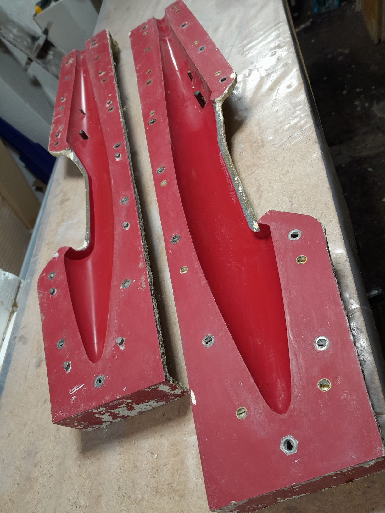

Eine Zwecksegler-Form lag auf einmal auf dem Tisch und der weitere Nasenverlauf, also -Kontur passte wie die Faust aufs Auge wie man so schön sagt, klasse.

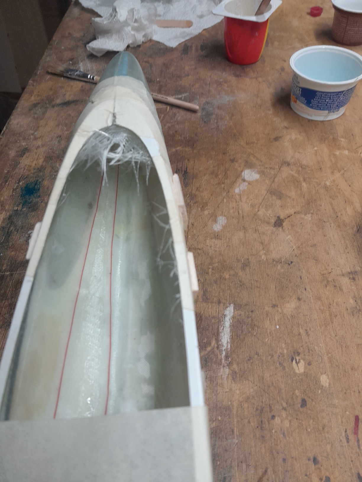

Also eine etwas übergroße Nase laminiert, dann konnte es losgehen.
Anfangs dachte ich, was tun wir hier, verlor ein wenig die Hoffnung, doch inzwischen gab es ja kein Zurück mehr... :lol: .
Also weiter.

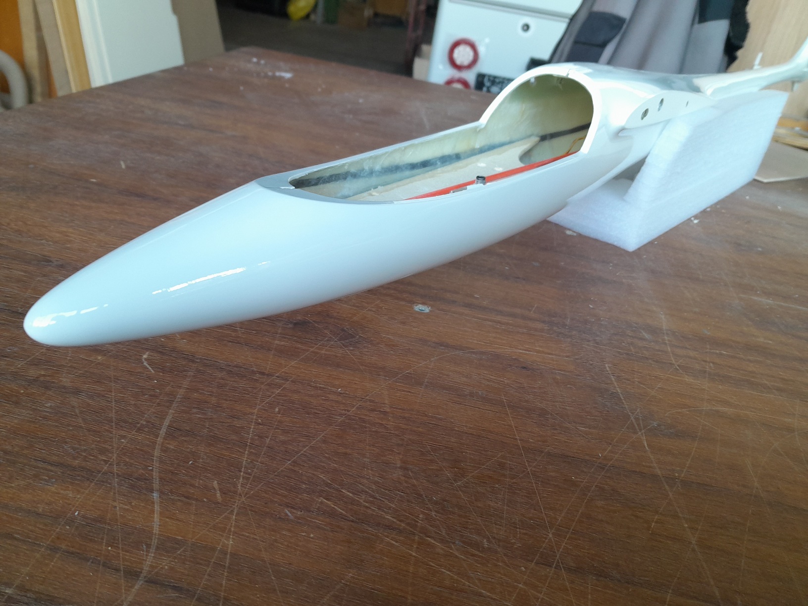

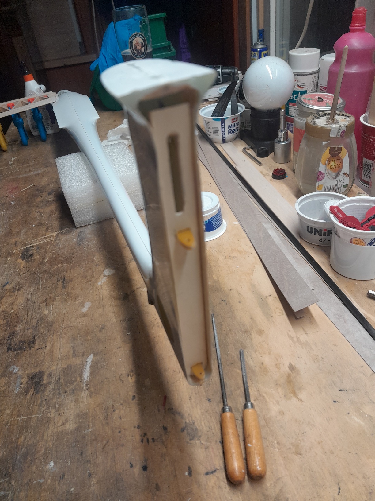

Dann ging es ans Anpassen, Ankleben, Spachteln, Schleifen und Lackieren.

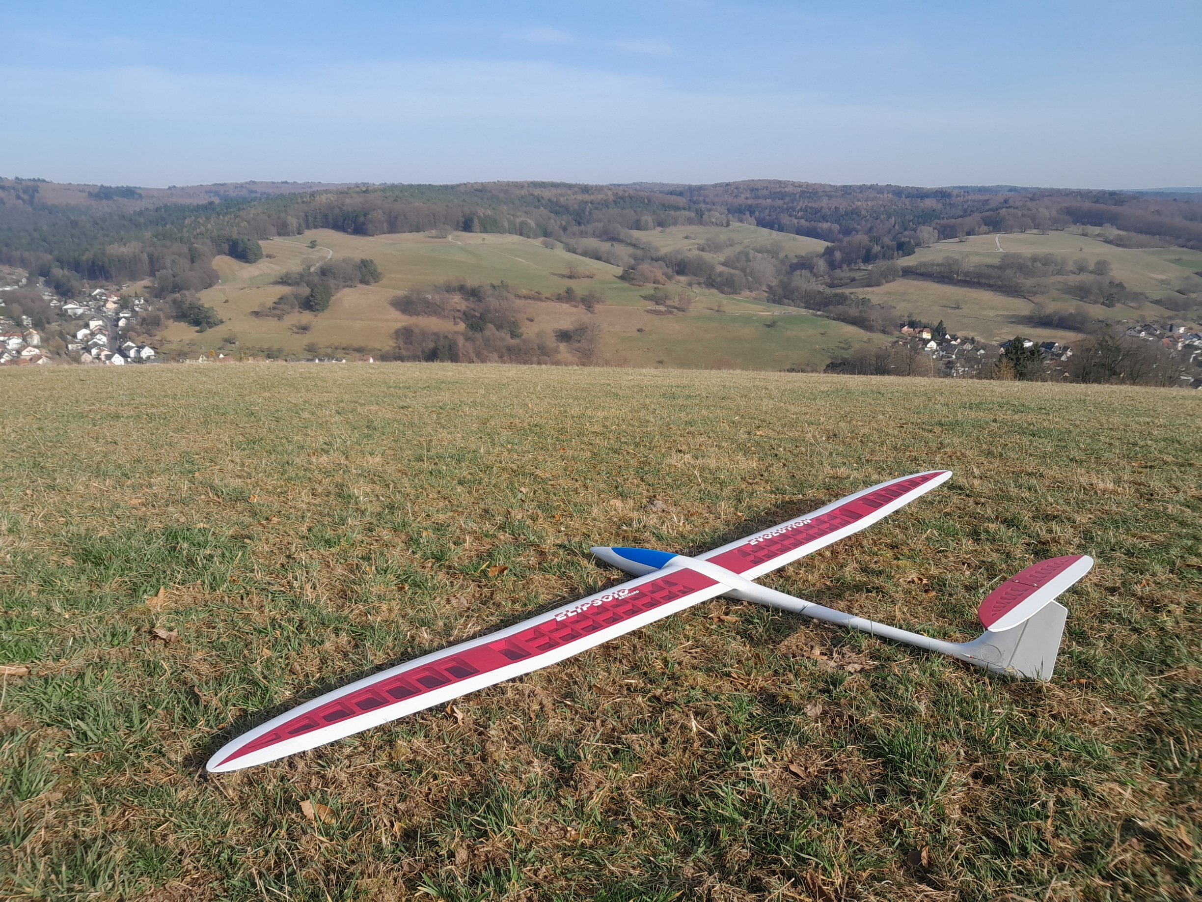

Heute war Erstflug, das Tragen war so lala, eher mau.
Aber er war in der Luft und sieht aus als sei die Nase schon immer so gewesen.
Vielen Dank nochmal Christian für deine Hilfe und Mut machen, habe da wieder etwas gelernt und Spaß hat das Projekt auch gemacht!
Hier ein paar Bilder, die sagen mehr als Worte.
Beste Grüße, Uwe

Erstflug.

Sauber! Freut mich, dass aus dem kleinen lustigen Zeitvertreib am Silvesterabend was so cooles, schön aussehendes und perfekt passendes geworden ist.
Bedanken müssen wir uns beim Harry Rosenthal, aus dessen Konvolut das Förmchen ursprünglich stammt.
Welchen der damaligen Mitbewerber er mit dieser Keule beliefert hat, wird wohl ein Geheimnis bleiben, aber sie hat jedenfalls eine schöne Formgebung und das Förmchen ist noch immer in einem top Zustand.

Habe eben gewogen, er wiegt 1480 Gramm, kann jedoch sein, dass sich das noch leicht verändert, wenn die Bedingungen passen und (hoffentlich) ausgiebig geflogen wird.
Die E- Version wog damals zwischen 1800 und 2000 Gramm, also halt sich der Umbau, zumindest bei schwachen Bedingungen gelohnt, finde ich.
Schnell mag er sowieso nicht, ich erinnere mich an übles Flattern der Aussenflügel, da fehlt die Holmverkastung gänzlich...
