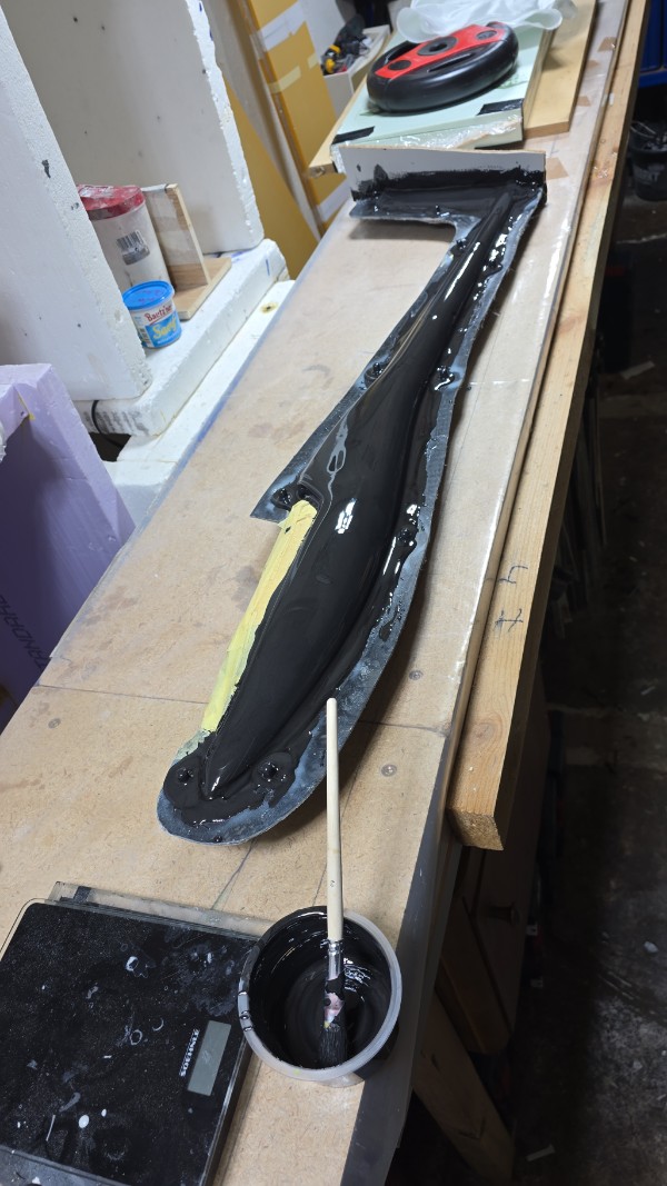

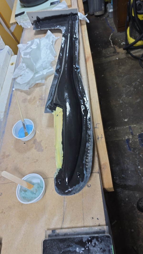

Heute war es also soweit. Der erste Rumpf ist laminiert.
Vielleicht mit etwas zuviel Material, aber egal, falls er zu schwer wird, bleibt er als Backup-Positiv hier liegen... ;-)
110g Atlas als Decklage vollflächig
2x 166g Köper vollflächig
1x 166g Köper nur in der Röhre
1x 20mm 220g UD-Band
Ein Dreieck 166g Köper in den Leitwerksübergang
Zwei kleine Stücke 166g Köper im Wurzelbereich.
Bis auf die zusätzlichen Versteifungen wie immer alles in +/- 45°
Schaumama...
