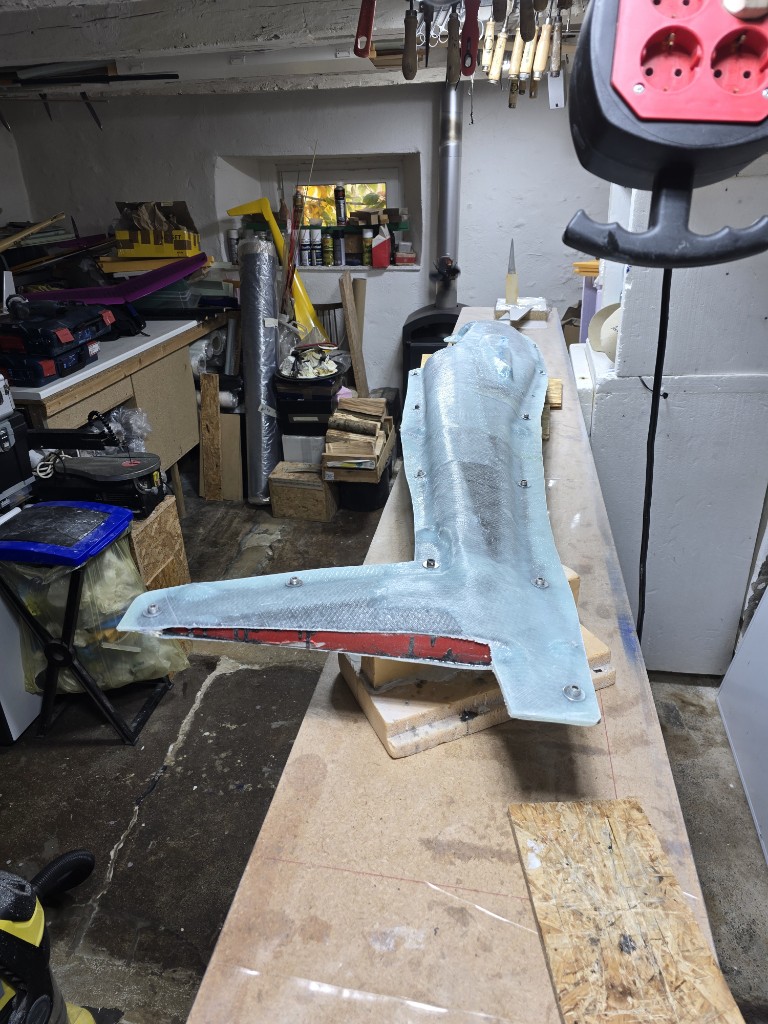

Hier entsteht gerade ein Förmchen für eine Mg 19.
Wie so oft, halbwegs ungeplant, zumindest langfristig gesehen. ;-)

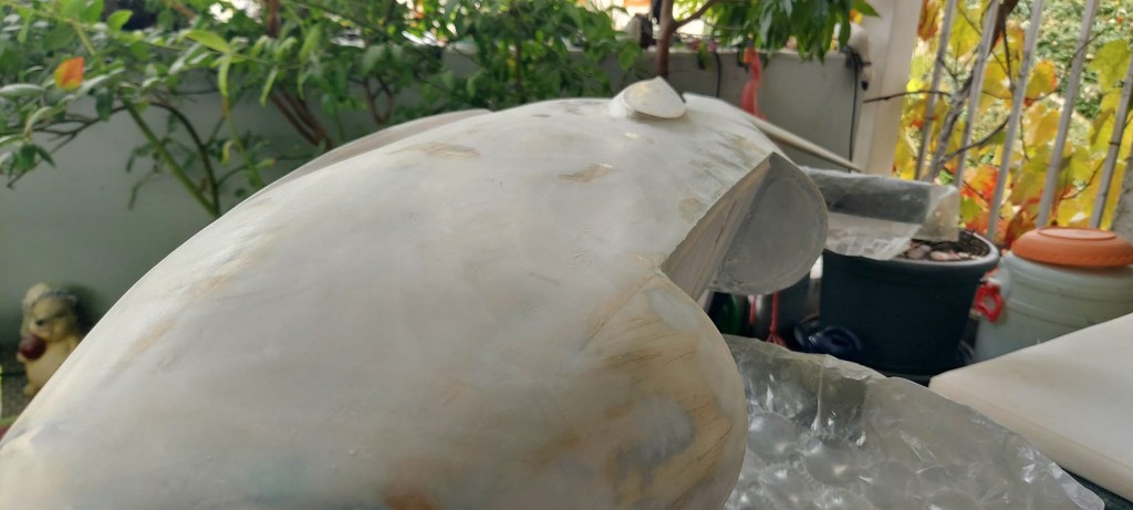

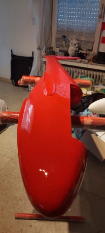

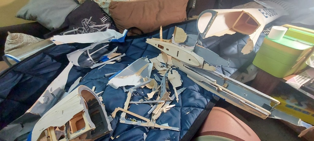

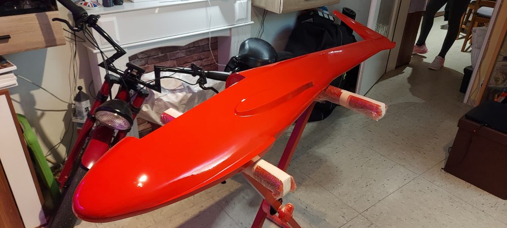

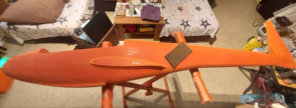

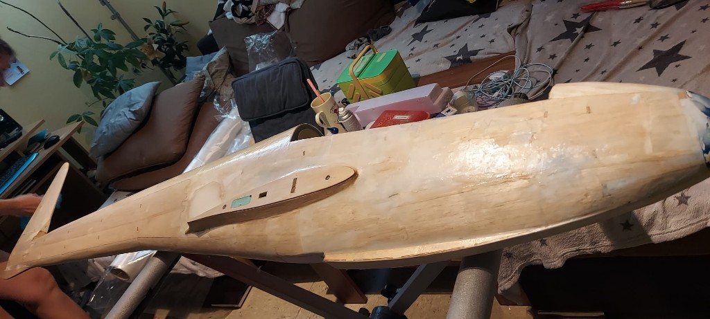

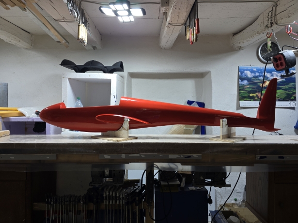

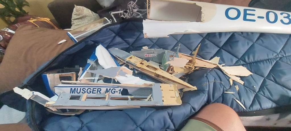

Tobi hatte beim letzten Urlaub hier leider eine kleine Gravitationsirritation mit seiner heiß geliebten Mg 19. Ersatzteile waren/sind keine mehr verfügbar, also musste Plan B her... Auch wenn die Brocken erstmal nicht danach aussahen, als wäre eine Wiederbelebung möglich, der Schmerz und das Ärgernis waren so groß, dass er mit Hilfe seiner Frau, hektoliterweise Sekundenkleber, Tonnen an Spachtel und viel Geduld daraus wirklich wieder einen, als Urmodell, absolut brauchbaren Rumpf gezaubert hat.
Das dazugehörige Video:
Youtube: Watch Video »83grwChEV1w?si=Gt9JrgaL8WNHtaFp«
Die Bilder danach:
So die Vorgeschichte.
Bei mir kam Tobi dann also Stolz mit einem Urmodell an, dem man sein vorheriges Schicksal nicht mehr ansehen konnte.

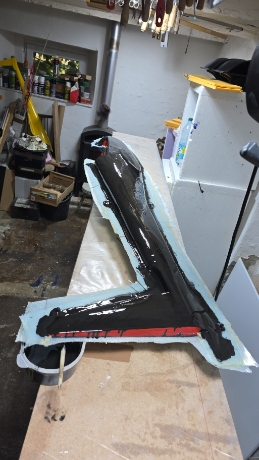

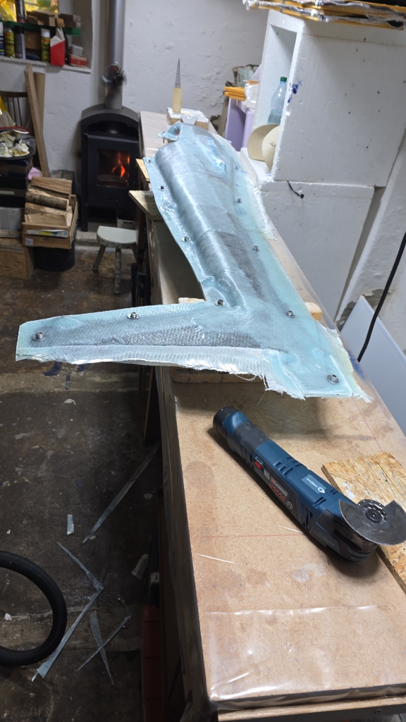

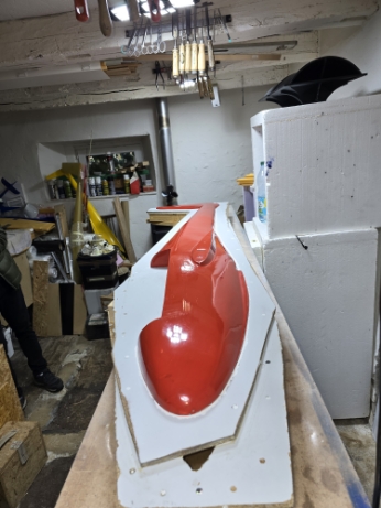

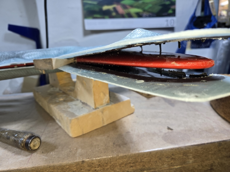

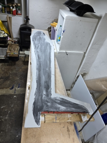

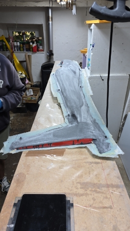

Geplant war mal wieder eine Highspeedaktion, wie immer, wenn Tobi den weiten Weg von Köln zu mir auf sich nimmt. Diesmal also innerhalb eines Wochenendes eine Form fertig zu laminieren. Reaktionszeiten von Harzen und Trennwachsen wurden vorher per Dekret ausser Kraft gesetzt und es ging los. ;-)
Somit war das Wochenende rum, jetzt hieß es warten....
Beiträge: 10247
Re: Musger Oberlerchner Mg19

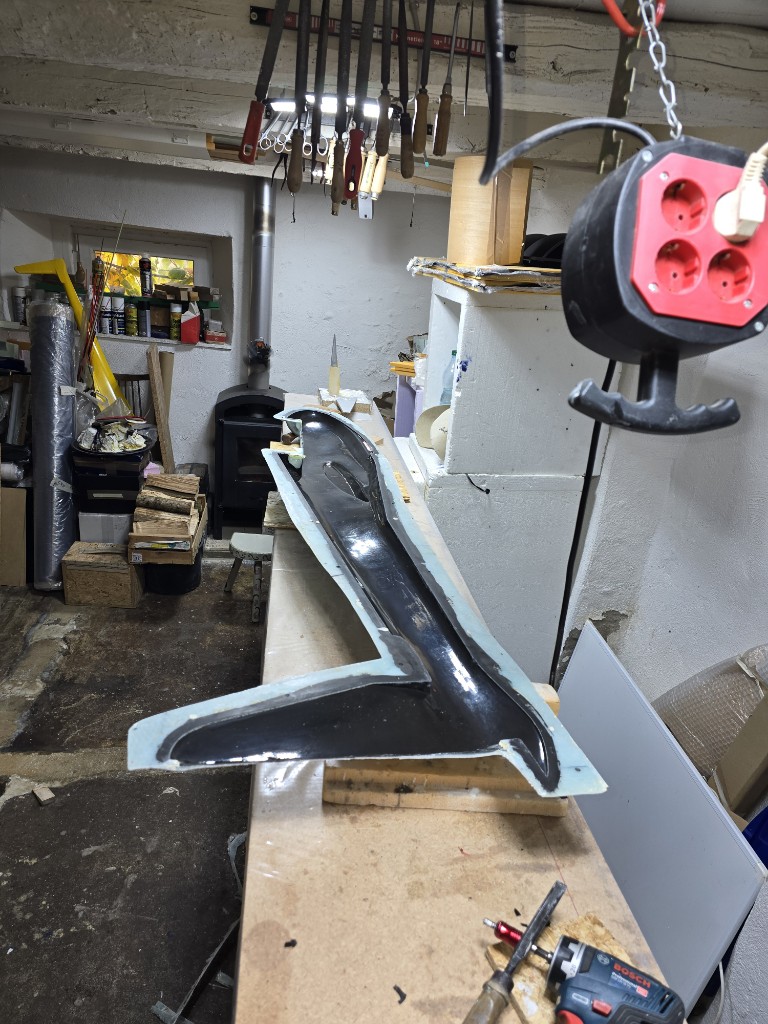

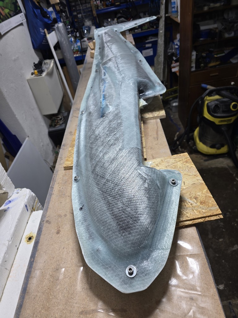

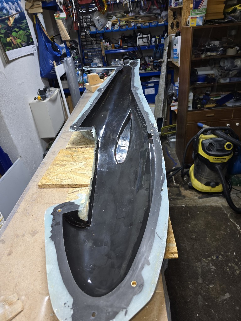

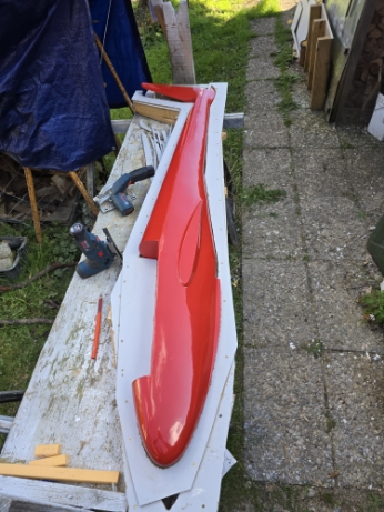

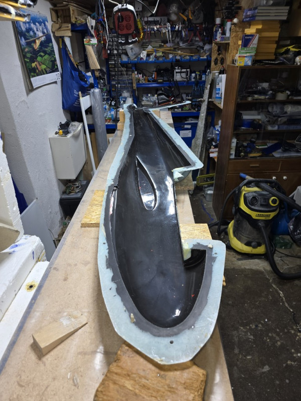

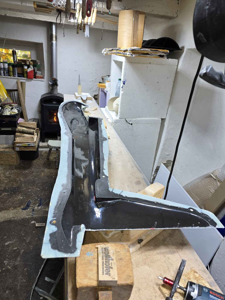

Heute war es dann also soweit, ich durfte das Förmchen aufknacken. 8-)

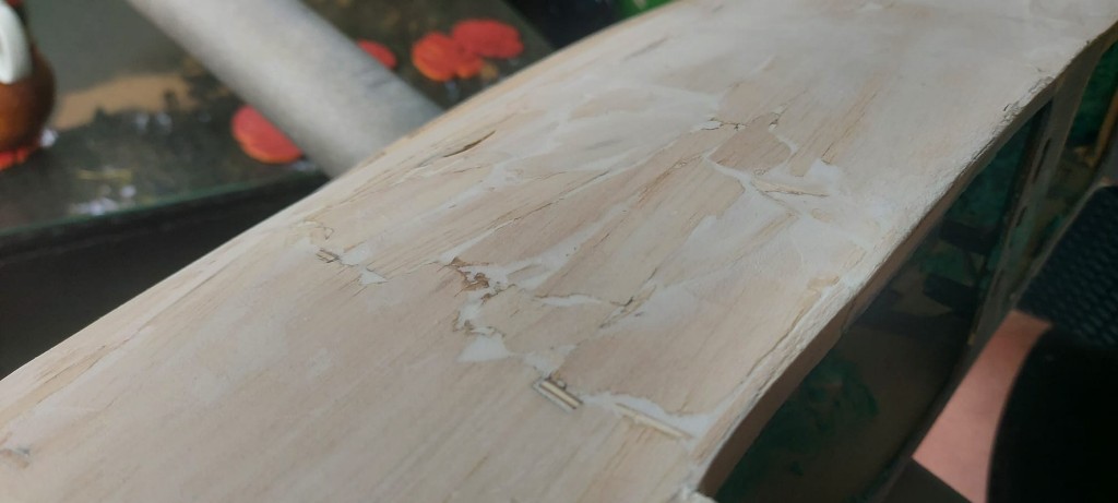

Janee, klar, Hilfe, Gottimhimmel, ich würde so nie fliegen... Aber Tobi hat ja noch seine Originalflächen, die da wieder ran sollen. Die wurden nur minimal beschädigt, und die Leitwerke.

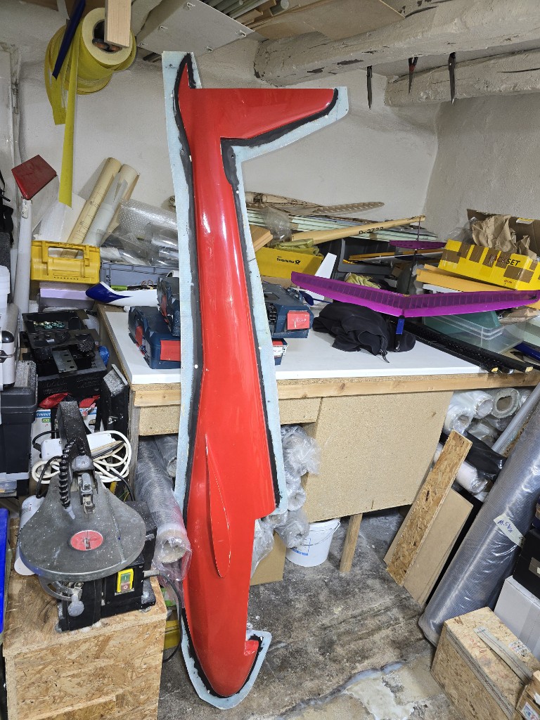

Letztes Wochenende war Tobi zum Laminieren da... Wir haben den ersten Musger-Rumpf rausgelassen, hat alles prima geklappt, das Förmchen funktioniert einwandfrei und die Oberfläche ist zwar nicht 1000% perfekt glatt, aber für das Vorbild aus Holz und vor allem, wenn man bedenkt, wie unser Urmodell ausgesehen hat, eher viel zu gut... :thumbup:
