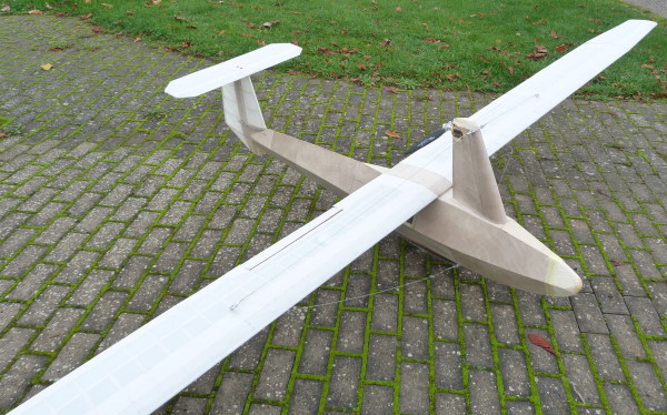

Der Flieger ist eigentlich fertig für den ersten Flug – jetzt habe ich aber Kopfschmerzen und Bedenken und bin ganz froh, dass draußen -10°C und Schnee sind!
Ich habe die Diskussion im Forum „Twin-Astir 4,5m“ über den Motoreinbau verfolgt und wie andere auch nur die Hälfte verstanden – nun ich habe ja auch nur eine Segelfluglizenz!
Hier zum Projekt: Nachbau Muskelkraftflugzeug Haeßler-Villinger HV-1 Mufli

Jetzt meiner:
Maßstab 1:3 Spannweite 4,5m

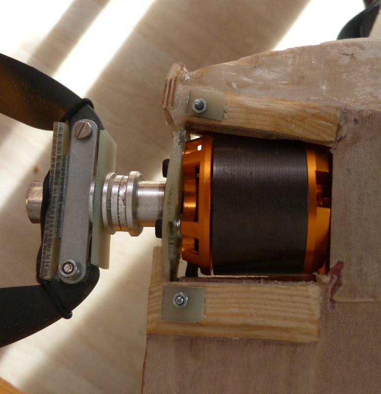

Nun meine Frage: Was kann ich beim Motorsturz alles falsch machen?

Thomas, mal dir mal den Schwerpunk als reinen Punkt in die seitenansicht, dann die derzeitge Schubrichtung, annähernd horizontal.
Der Hebelarm ist nun orthogonal zur schubachse, der Abstand.
Jetzt kannst du mal spielerisch die schubachse übertrieben stark neigen so zum beispiel 45 Grad nach oben und nach unten und dann wieder senkrecht zur schubachse jeweils den Hebelarm einzeichnen. Dann siehst du was passiert. Da der propeller fast über dem Piloten und damit schwerpunkt liegt braucht es viel winkel für wenig Hebelarm.
Is doch ganz einfach man muss es nur mal durchspielen :-)
Viel Erfolg beim Erstflug!

Habe ich das richtig übersetzt?
ist dann bald ein Hubschrauber!

Ja genau so ist der weg zu erkennen ob sturz eher nach oben oder nach unten. Man findet schnell die korrekte Richtung, merkt aber auch (Hubschrauber) dass ein nahe am Schwerpunkt liegender Motor weniger Momentenreduktion erfährt als einer der weiter vorne oder vieö weiter hinten liegen würde, ergo: ein hochliegender Motor nahe des Schwerpunks sollte vermieden werden.
Leider haben sie damals das Ding dann auch noch als Druckpropeller gebaut dh leichter Sturz nach oben und die Latte fräst den Turm weg also viele Nachteile.
Wenn man sich dieser Sachen bewusst ist kann man in die richtige Richtung Schummeln in gewissen Grenzen dass es nicht auffällt das hilft ein wenig. Grundsätzlich kann man bei einem Scalemodell wenig ändern, leider.
Ich bin grundsätzlich ein Fan davon den Motor weiter nach hinten zu schieben da sich dann mehrer Effekte pisitiv beeinflussen.
Motor hochliegend hinter dem Schwerpunkt:
Durch Sturz also schubachse nach vorne unten neigen wird der Hebel kleiner. Nebeneffekt der Abstand Latte Rumpf
Wird grösser die Motorenhochlage kann also weiter reduziert werden. Im Steigflug steht das Flugzeug mit Anstellung im Fahrtwind, während der Propeller exakt horizontal schiebt, besser gehts nicht!
Thomas, du hast natürlich recht mit Hubschrauber und auch das ist natürlich suboptimal, weil der eigentlich Vortrieb dann nicht mehr nach vorne geht. Grade bei vorbildgetreuen Konstruktionen gilt es das genau auszuloten. Oft kann man eine Tricks anwenden und lässt den Berg zum Propheten kommen d h du kannst die Auslegung so machen das der Schwerkunkt nicht bei 35% des Flügels liegt sondern vielleicht bei 50-60% mit entsprechender HLW Profilierung und Schummeln in gewissem Rahmen den Turm einfach bisl nach vorne ggfs bisl schräg f Sturz nach oben. Diese ganzen Spielereien sind am fertigen Modell kaum auffallend wenn man nicht darauf hingewieden wird, unterscheiden aber oft darin ob man einen Herzkranzkatarflieger oder einen Sonntagsflieger pilotiert.

Danke für die Hilfe.
Ich habe 3 Scheiben dazwischen bekommen. Mehr geht nicht.
Nun der Motor soll ja auch nur wegen dem Vorbild und für – ich bin zu faul zum Runterlaufen sein. Normal möchte ich damit am Hang fliegen. Aber Erschrecken möchte ich mich beim Motor einschalten auch nicht.
Ach, und die 3 Scheiben = 2mm haben geholfen – man kann es zwar nicht gut auf dem Video sehen, es ist aber so.
