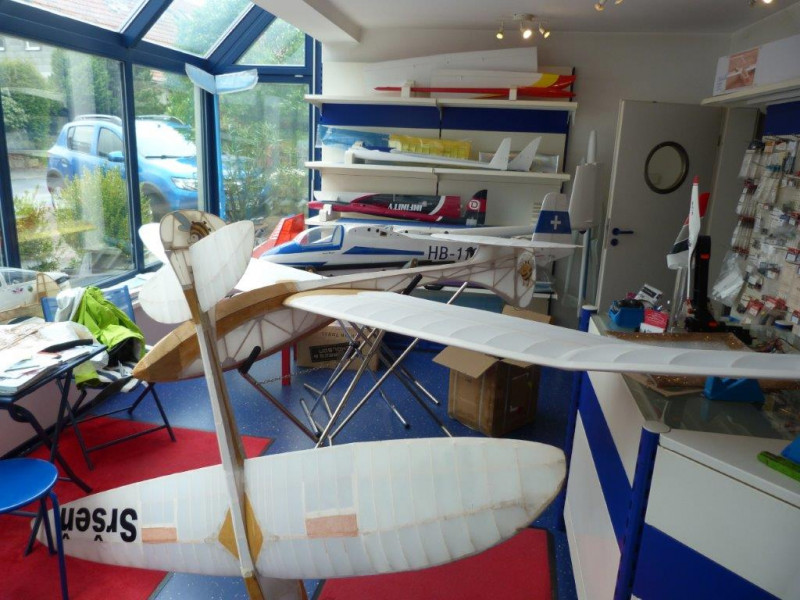

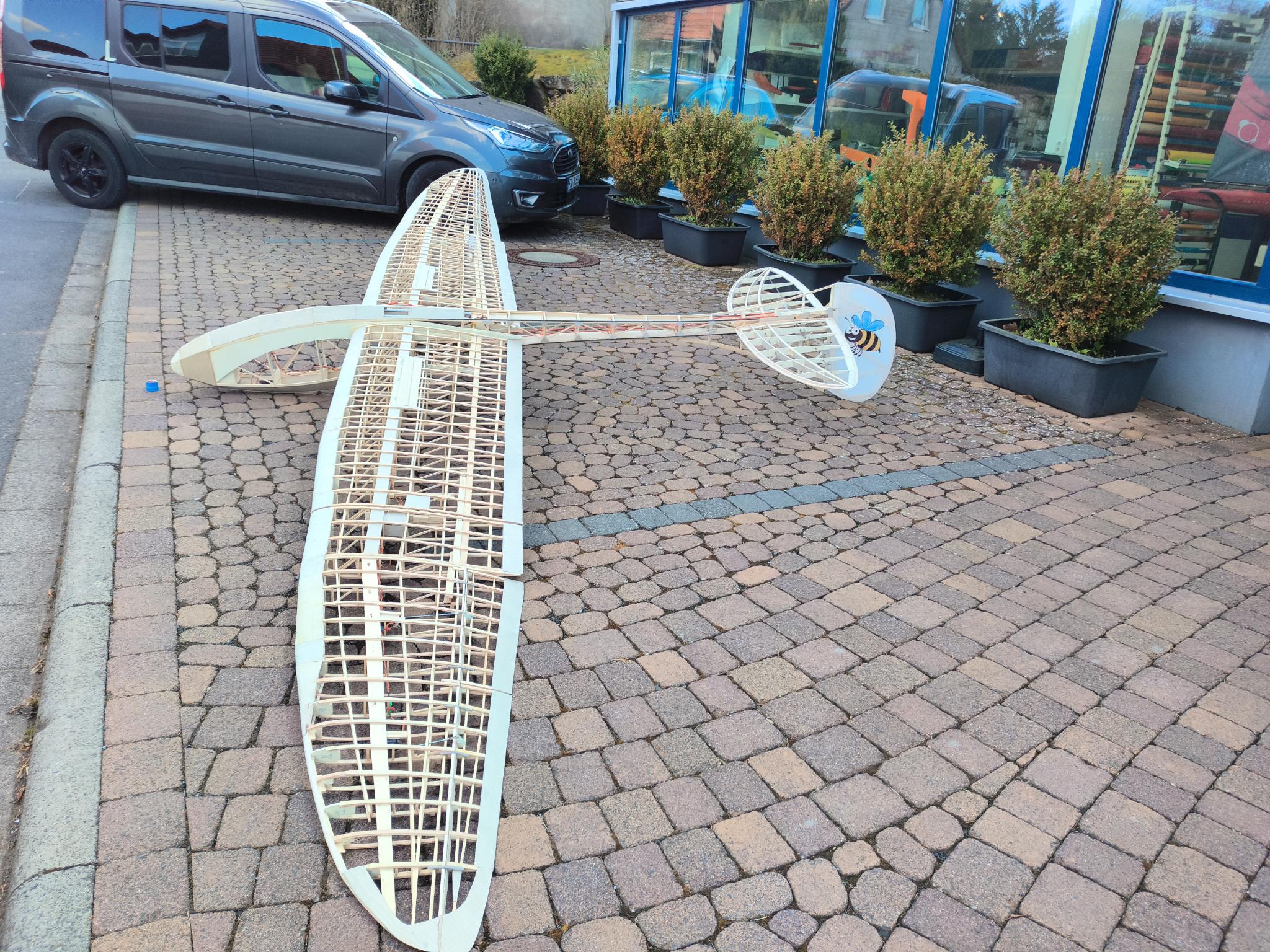

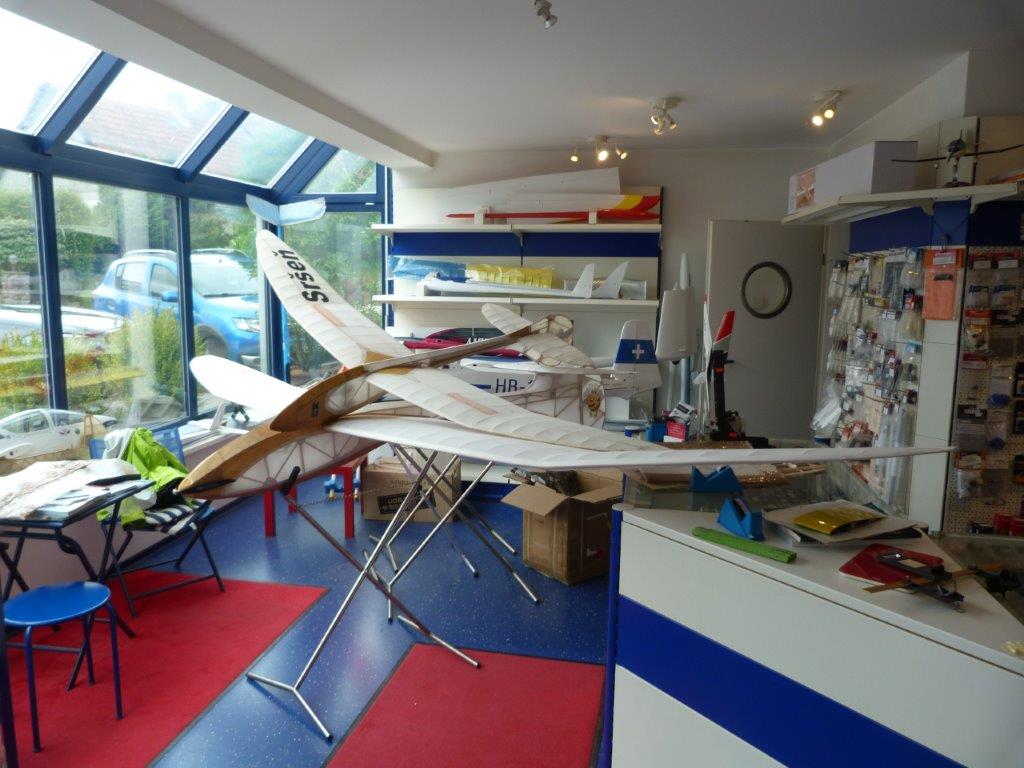

Vor einem Jahr habe ich den Prototyp des neuen Projekt die SRŠÁŇ = Hornisse von meinem Freund Erik Herudek hexemodel.cz zum Test-Bau erhalten.
Jetzt ist die erste Vorserie als Bausatz erhältlich.
http://www.hexemodel.cz/model_Srsan_page.htm
Aber zuerst eine kurze Zusammenfassung des Testbau.
So noch einige Aufnahmen von den Testflügen.
https://www.youtube.com/watch?v=a5b9vU_uO2s
https://www.youtube.com/watch?v=nNoyv1wSi8U
https://www.youtube.com/watch?v=p9zbad3oV0s

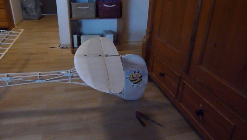

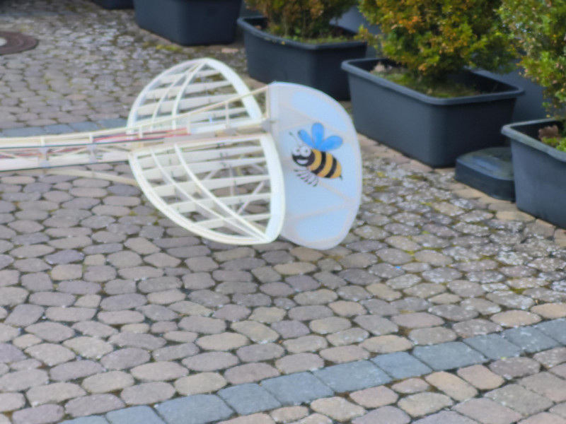

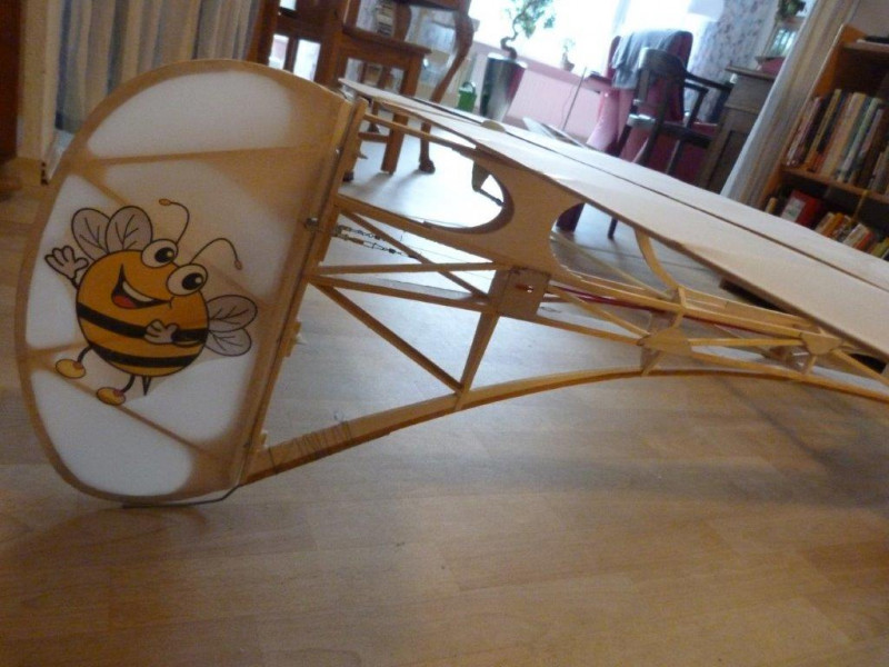

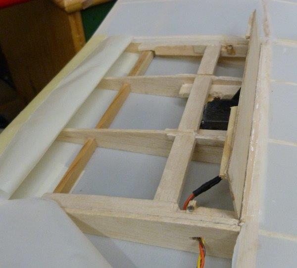

Weil der Flieger nicht von alleine landet habe ich im Winter Bremsklappen nachgerüstet.

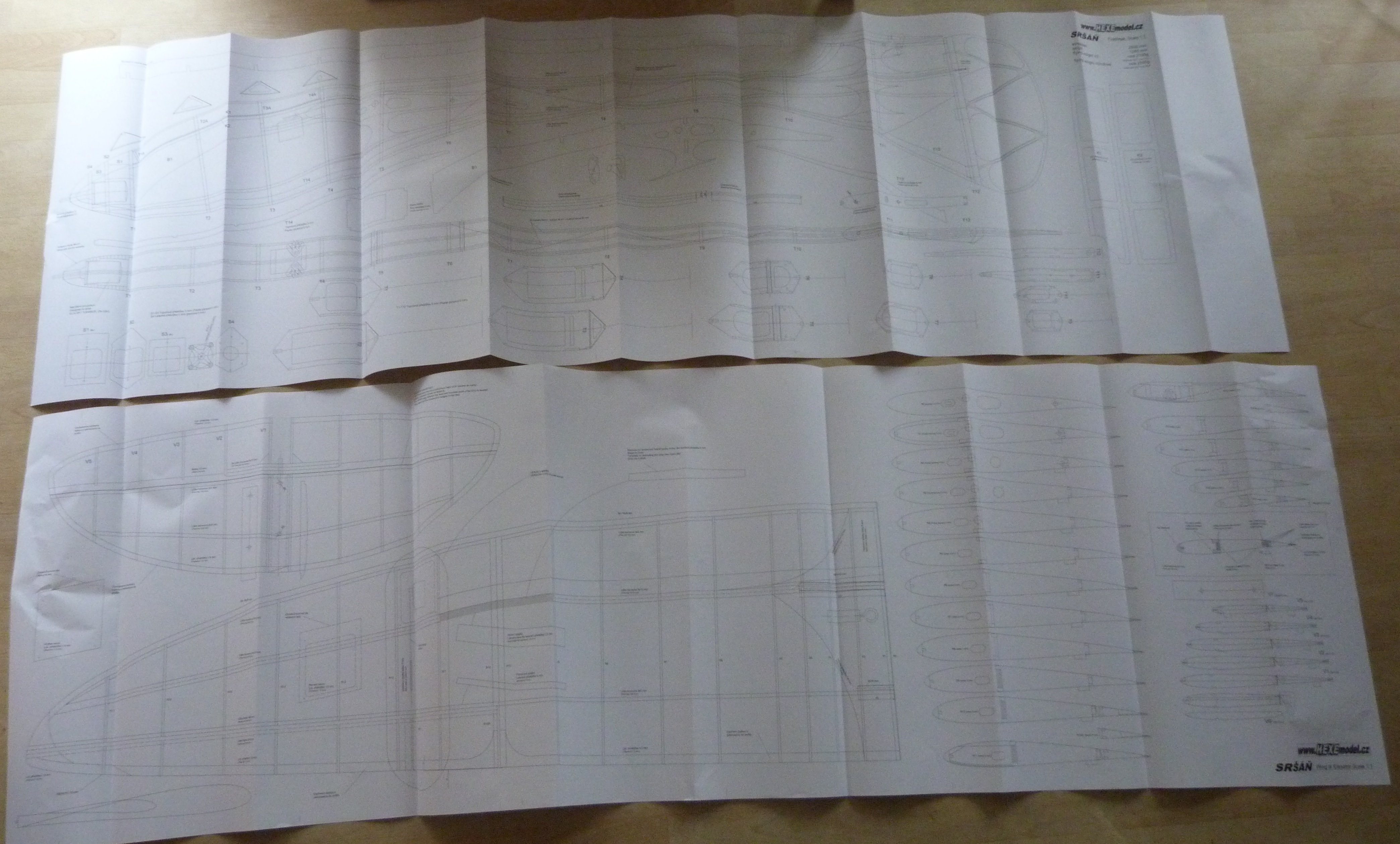

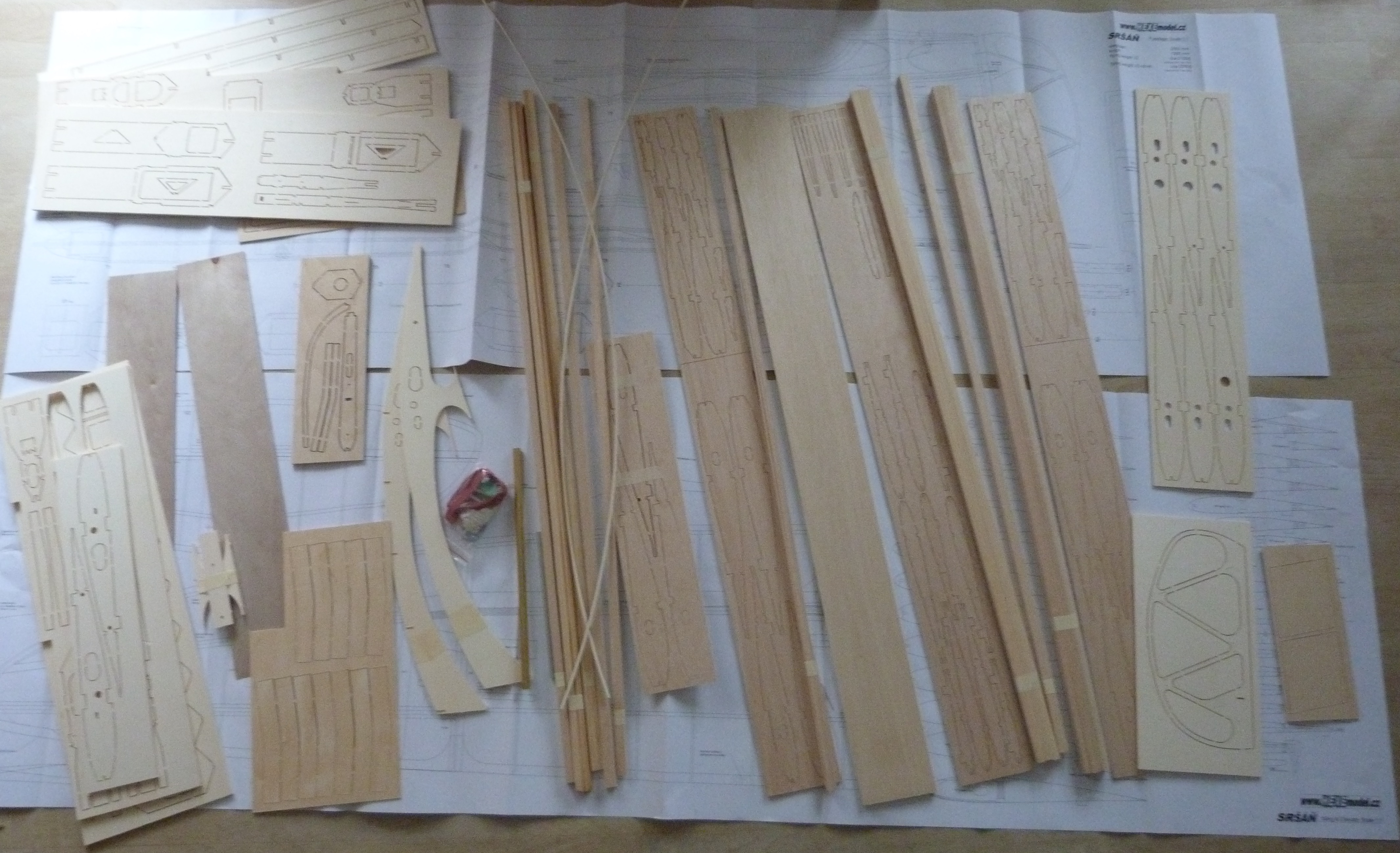

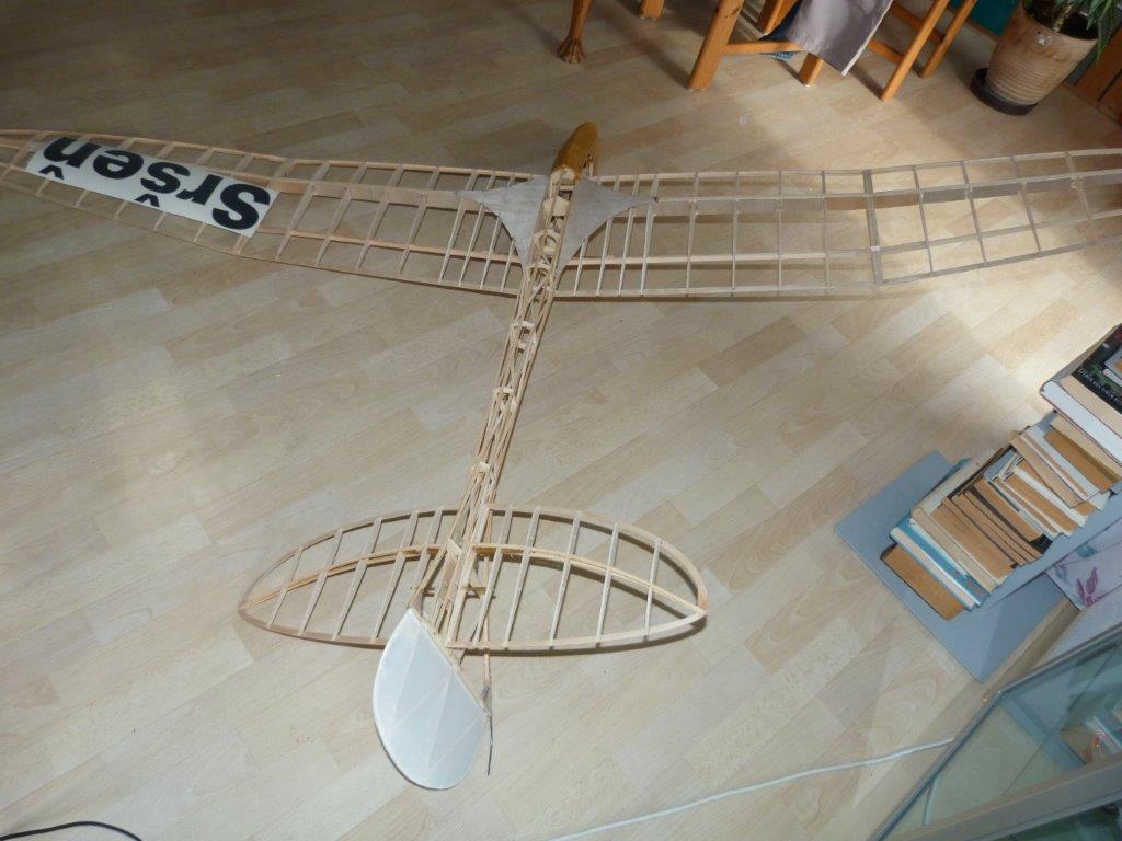

So jetzt zur SRŠÁŇ II - der Bausatz ist eingetroffen.
Diesmal mit Motor und Querruder.

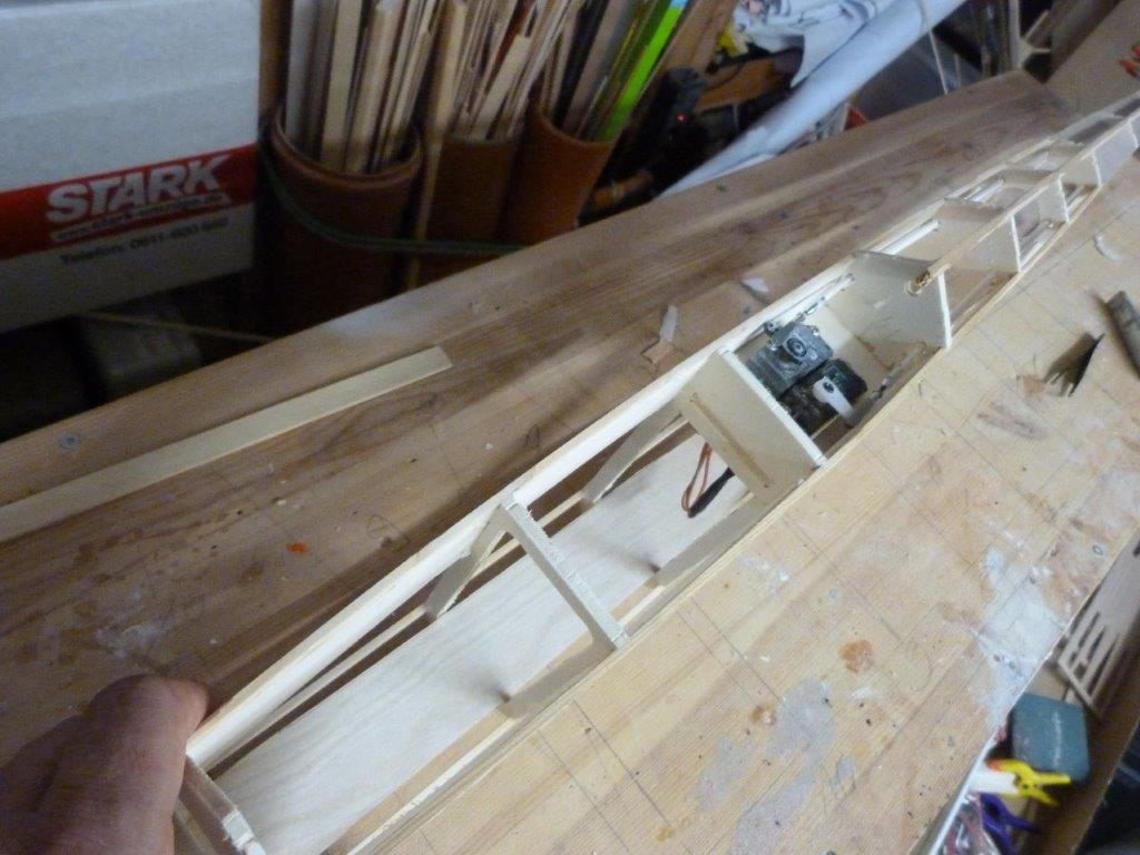

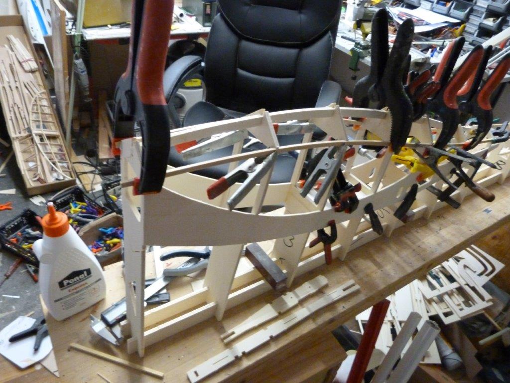

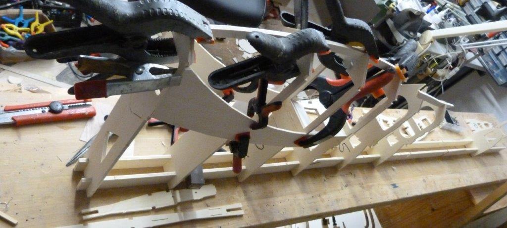

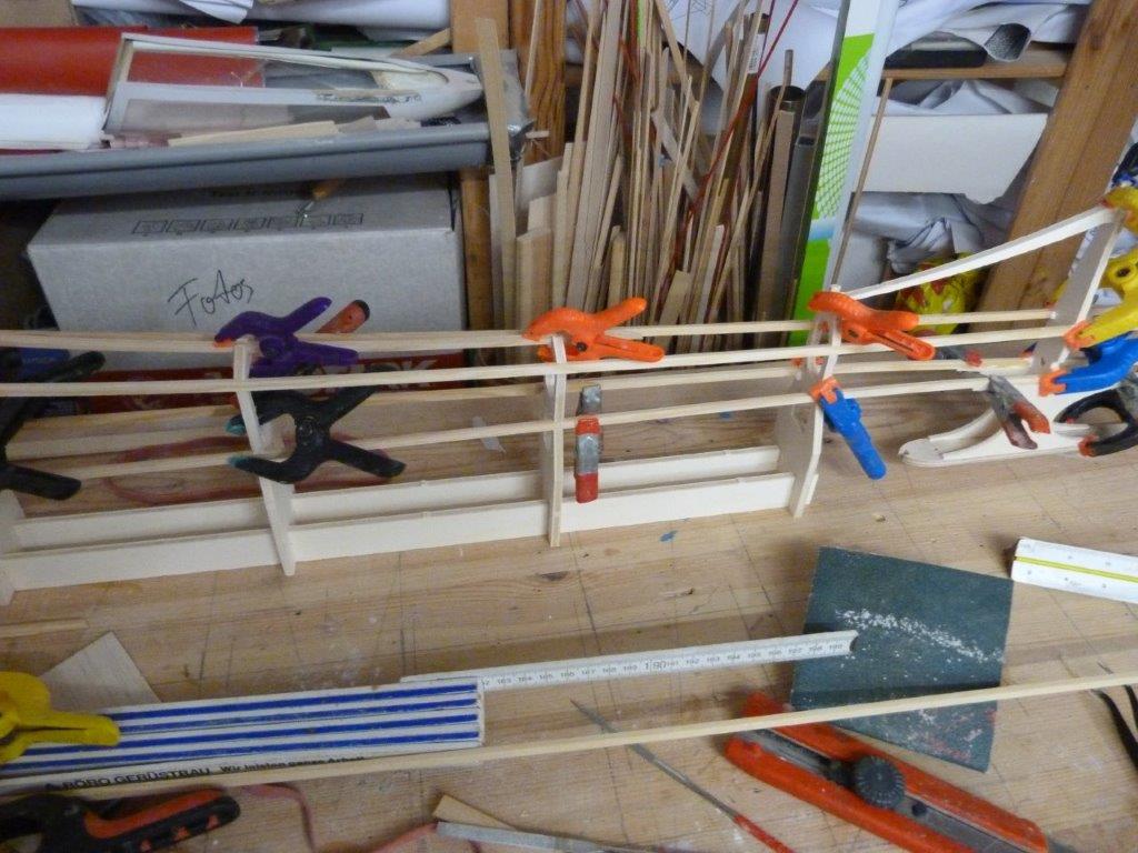

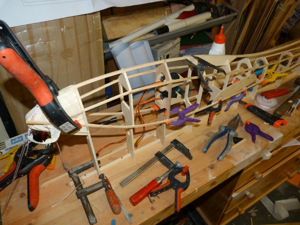

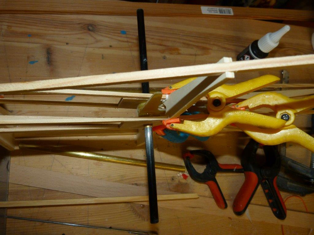

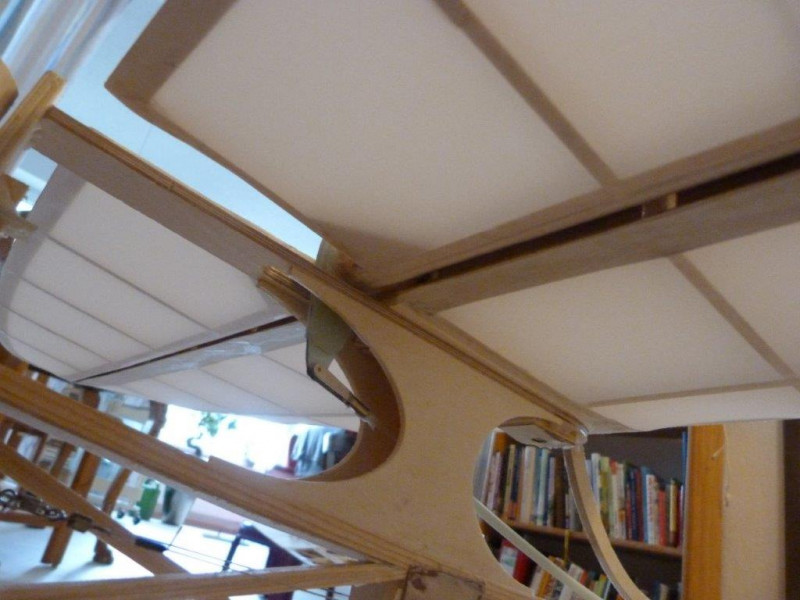

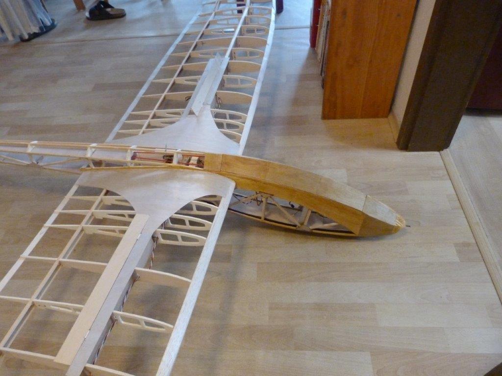

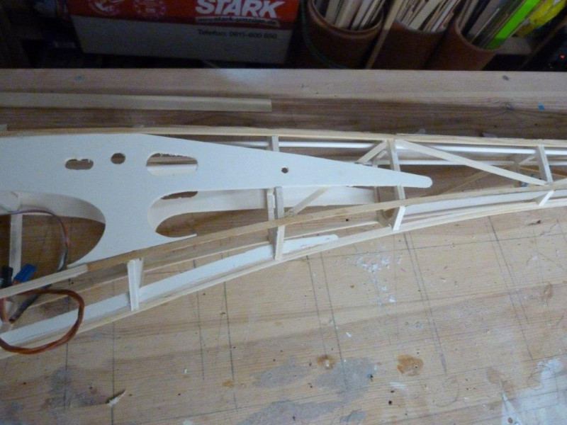

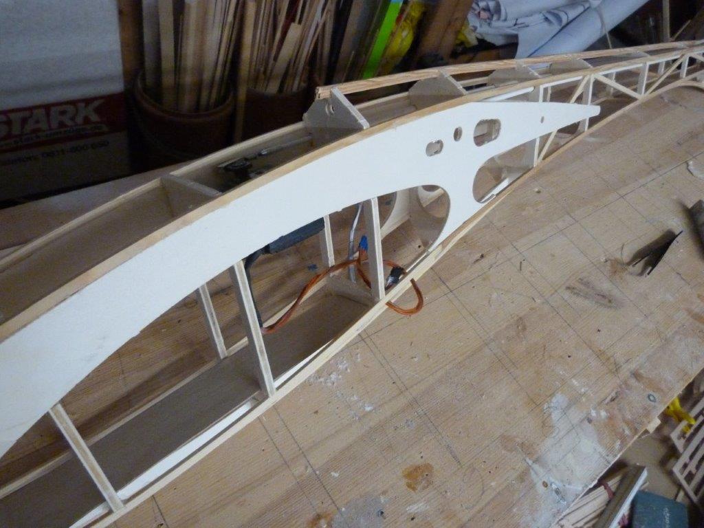

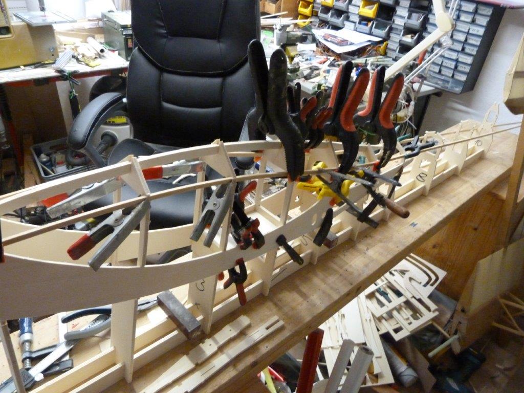

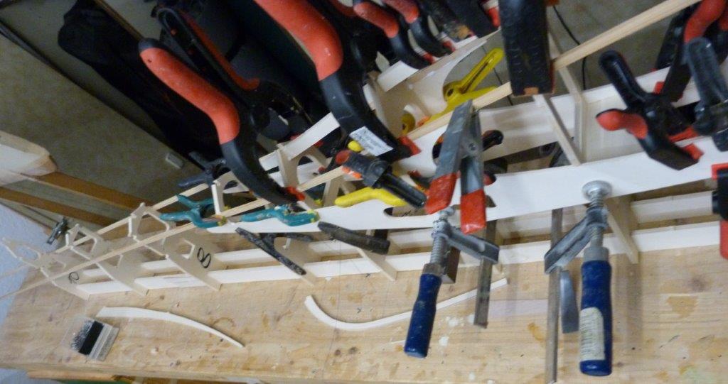

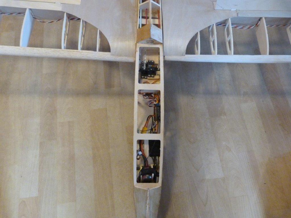

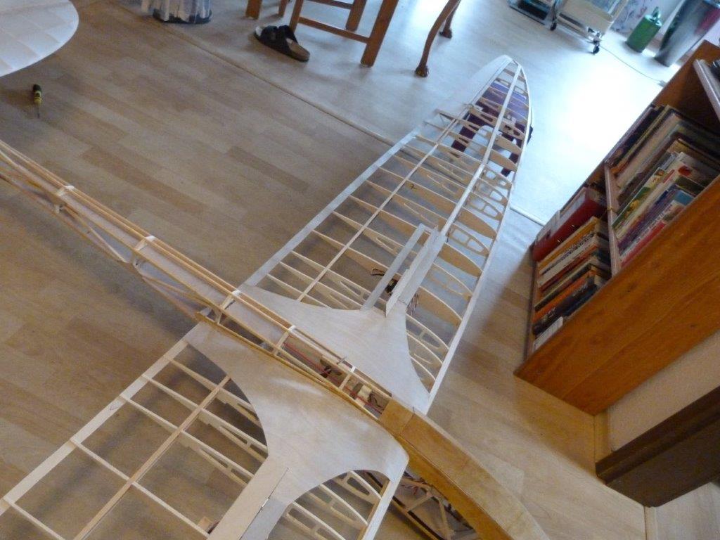

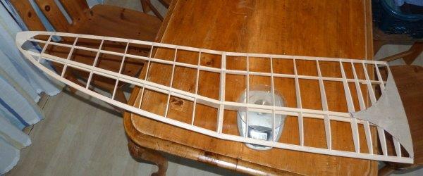

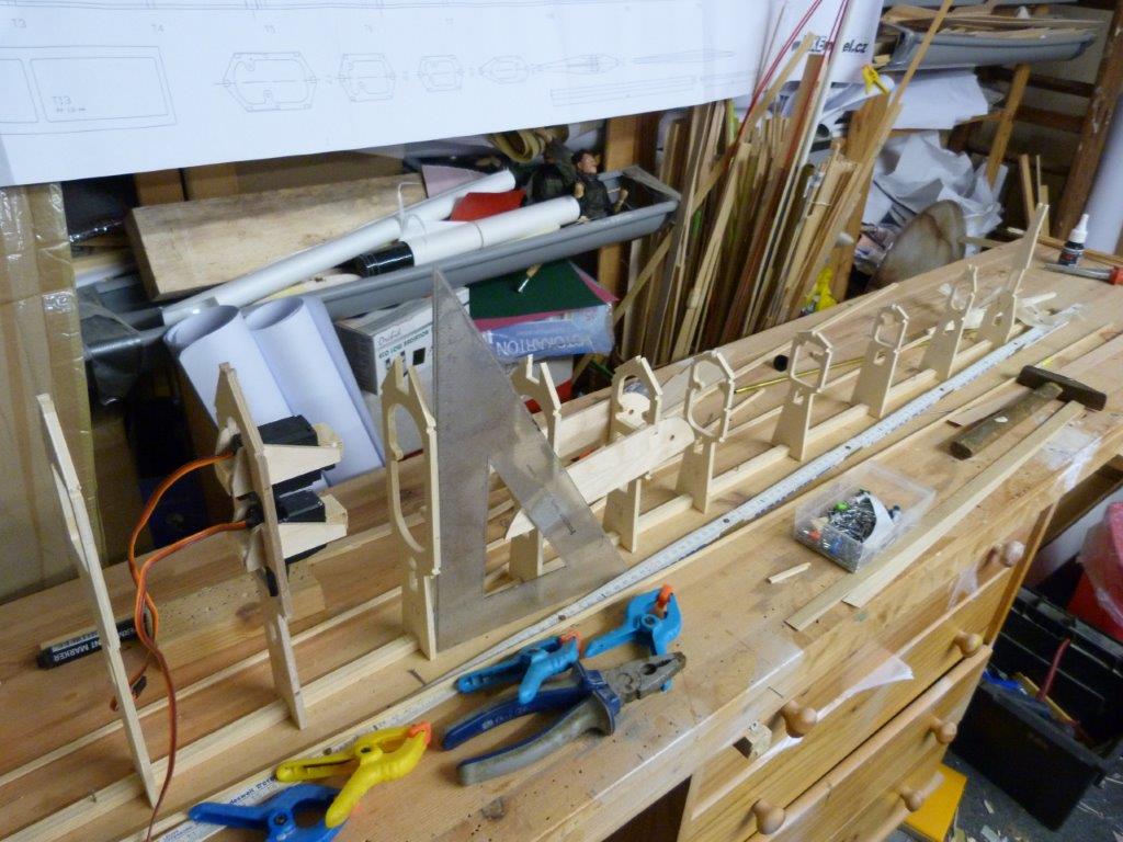

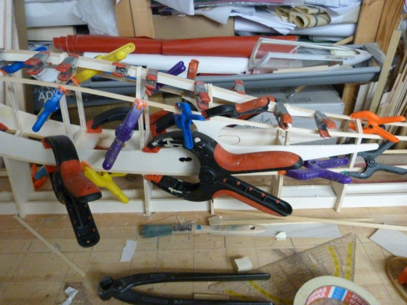

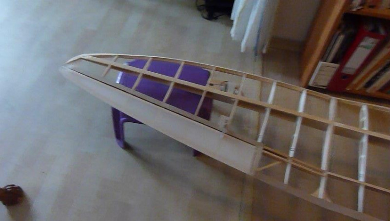

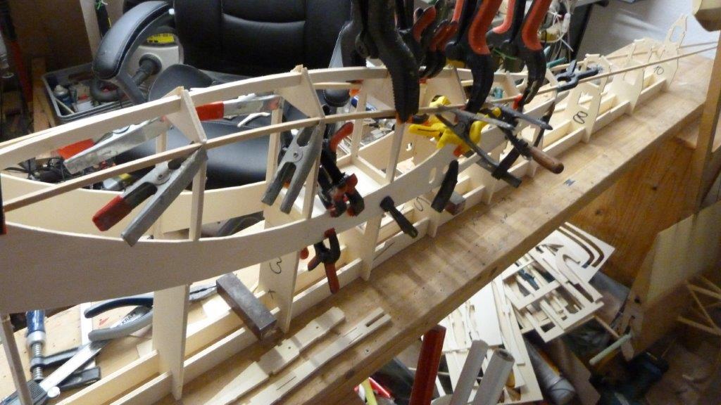

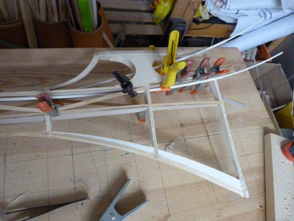

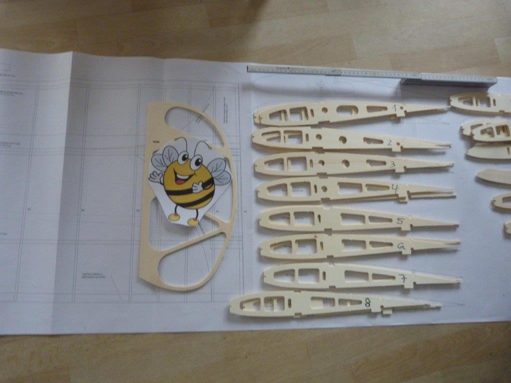

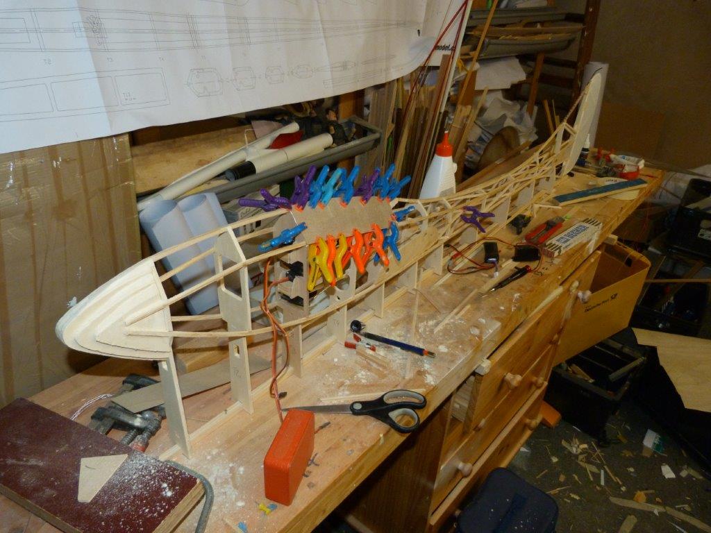

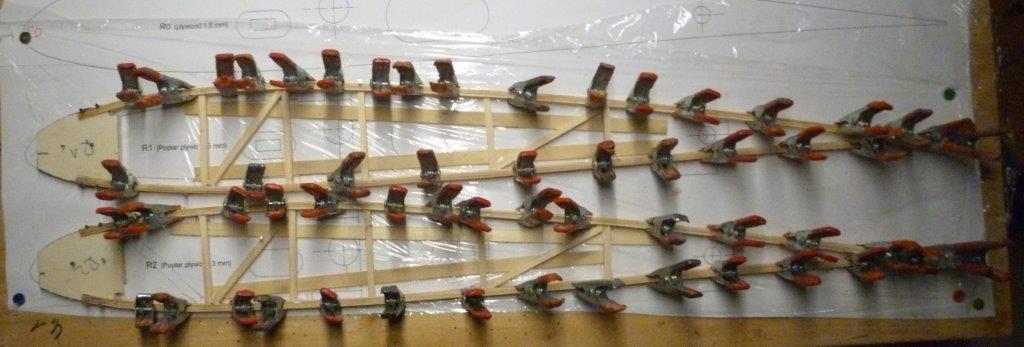

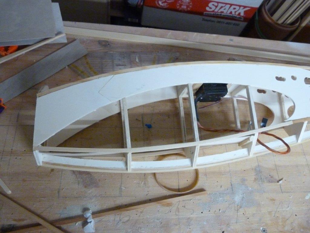

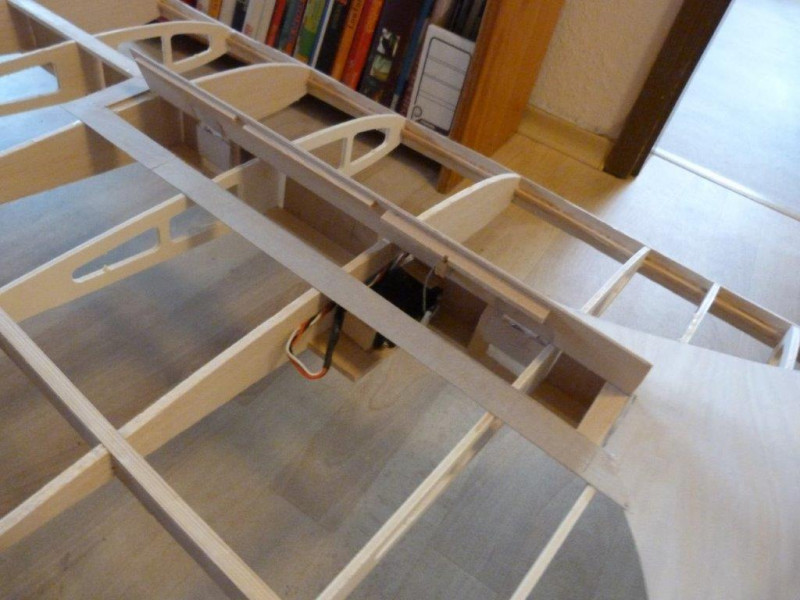

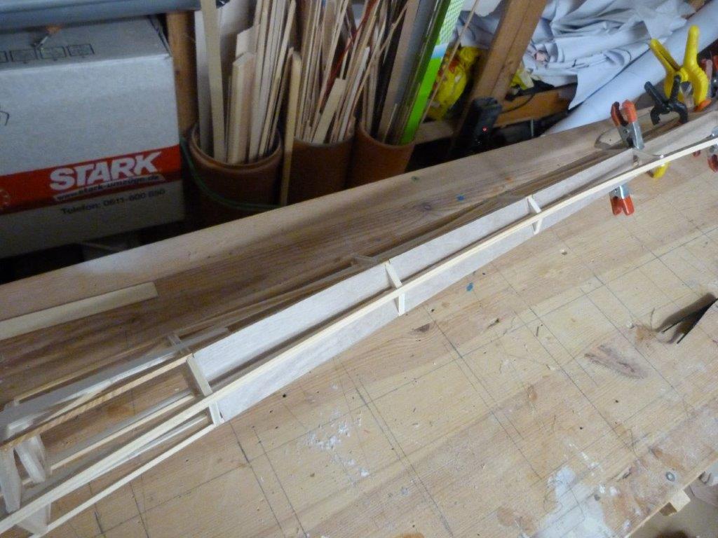

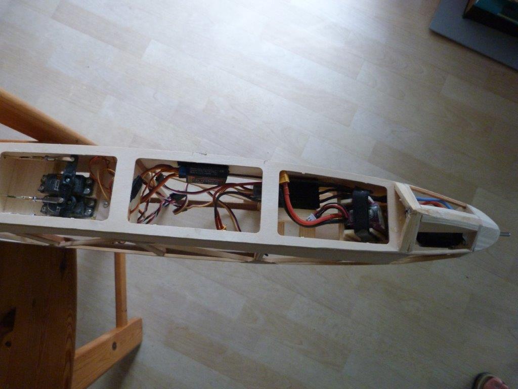

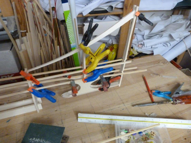

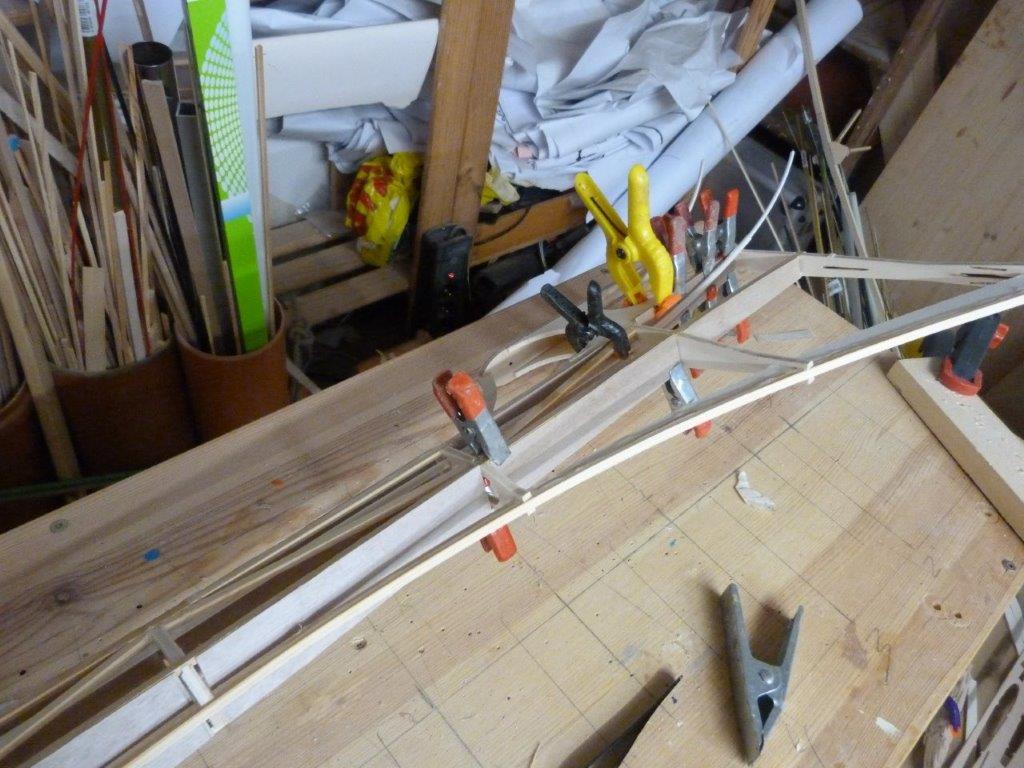

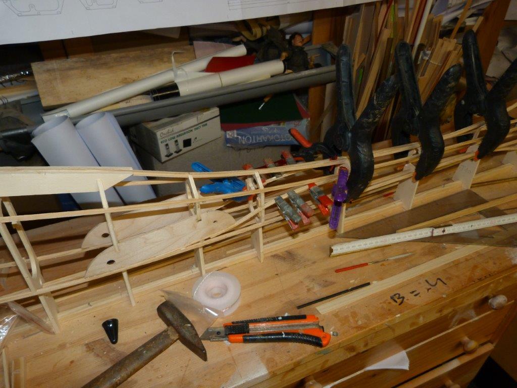

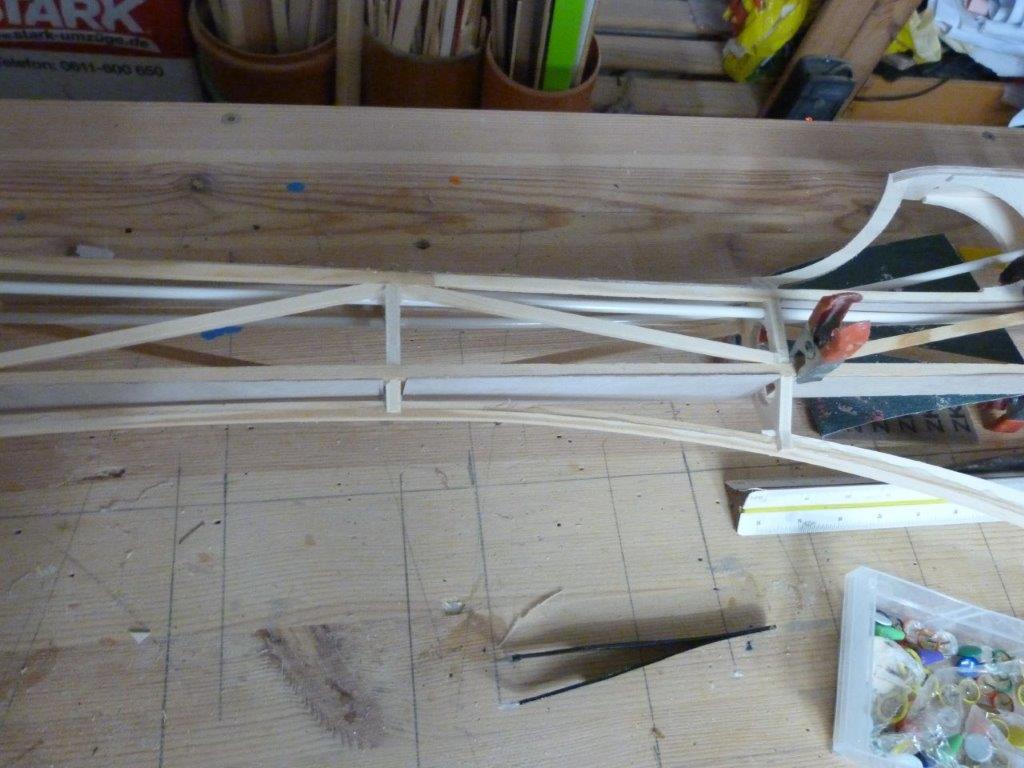

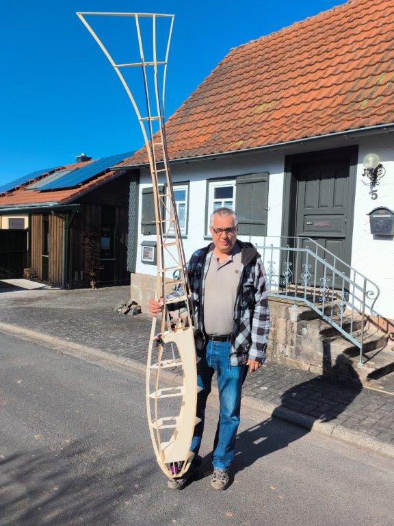

Der Rumpf
Gegenüber dem Prototype hat Erik einige Veränderungen vorgenommen.
Es gibt eine doppelte Helling, in der die Spannten gut halt finden.
Im vorderen Rumpf sind die Seitenteile und der Kiel neu dazu und im Heck zwei Formteile.
Jetzt die Bilder dazu.

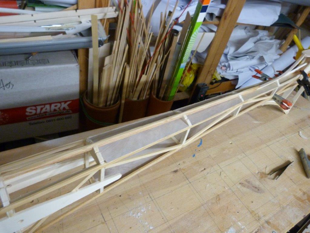

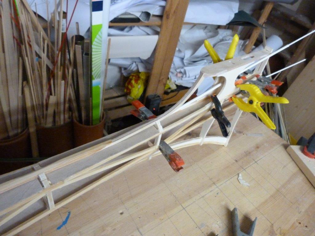

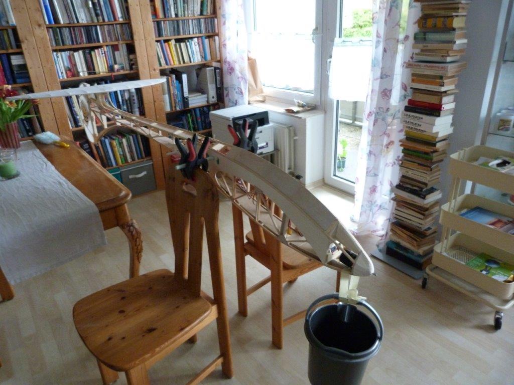

Den hinteren Rumpf habe ich auf den Gurten horizontal oben und unten ausgesteift. Der Bereich war beim Prototyp etwas weich. Jetzt nicht mehr.

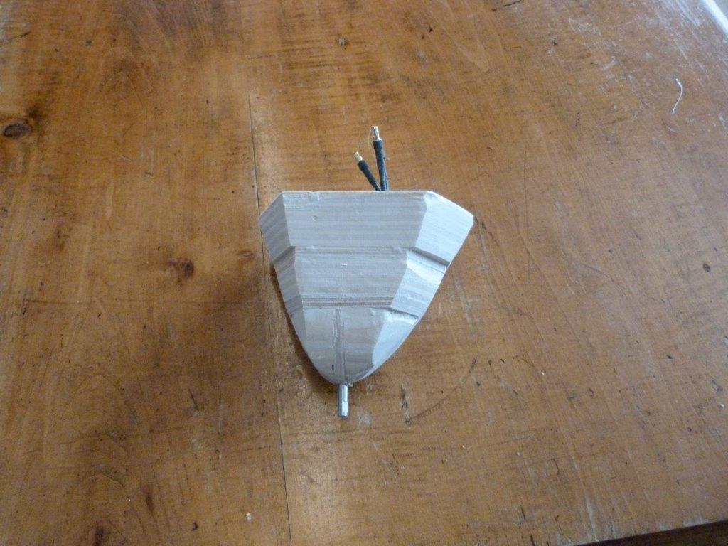

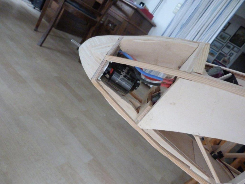

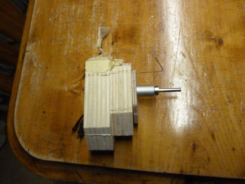

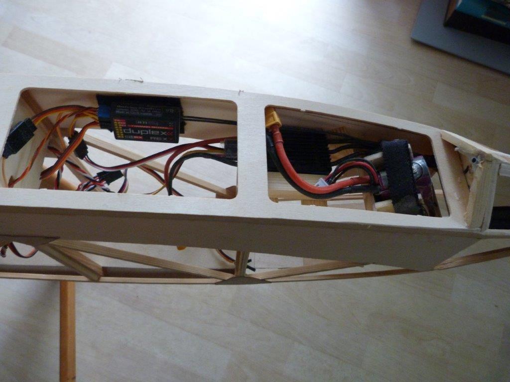

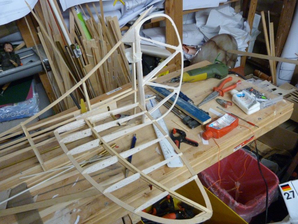

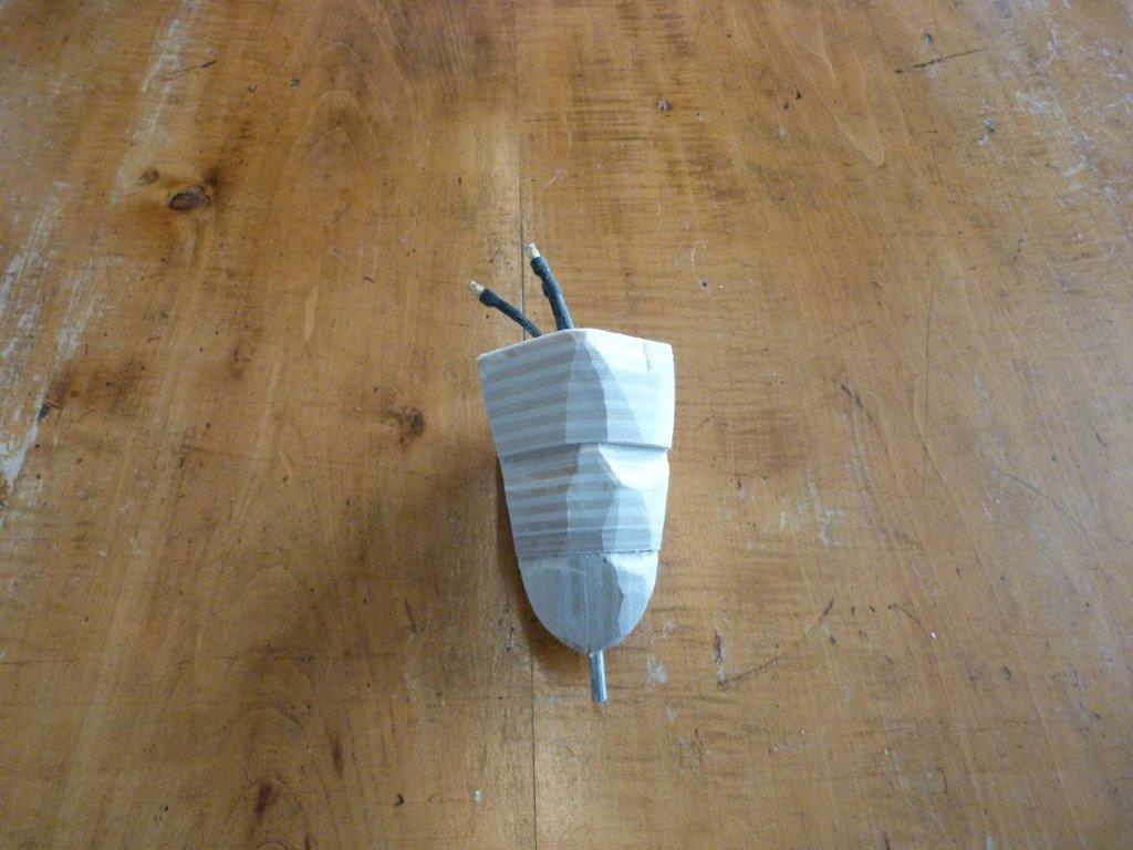

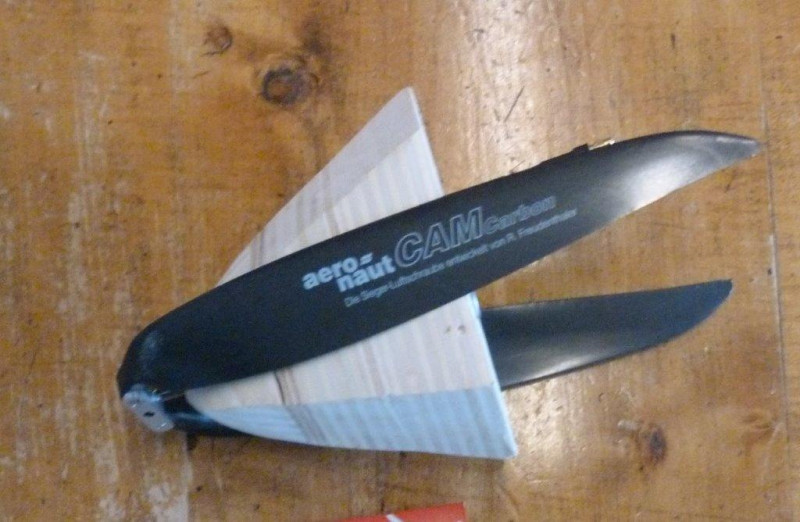

Der Motor-„Block“ war eine Stauborgie.
Verbaut ein X-Power XC 3522/5ST mit Prop Hub d=5,0mm/20mm +2,5° und einer 17x7“ Luftschraube für 2S Akku

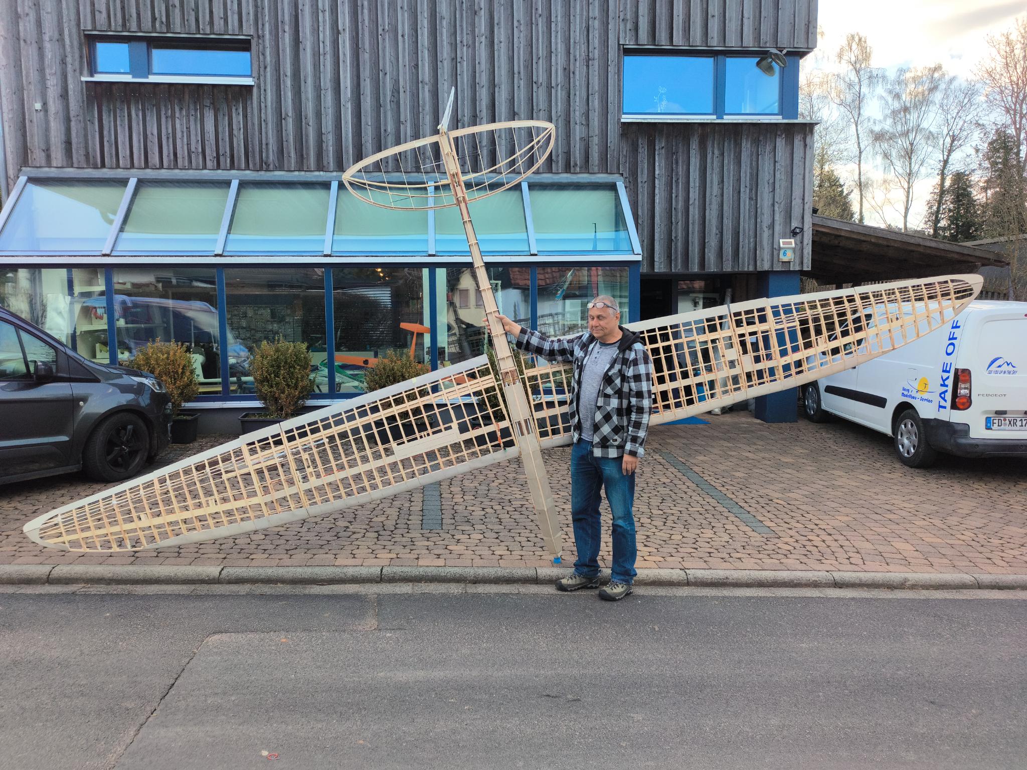

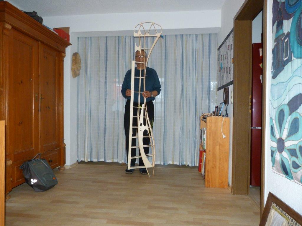

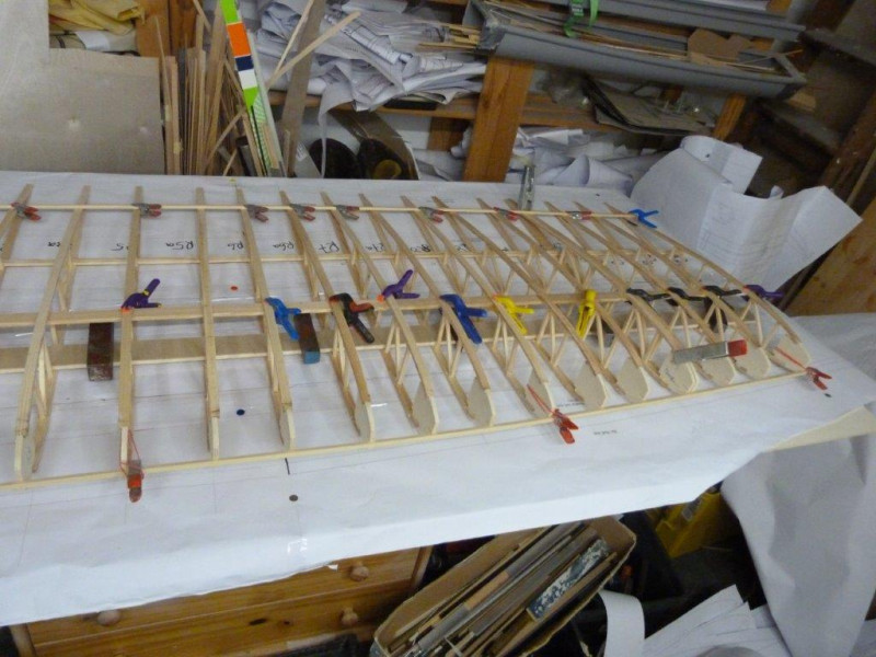

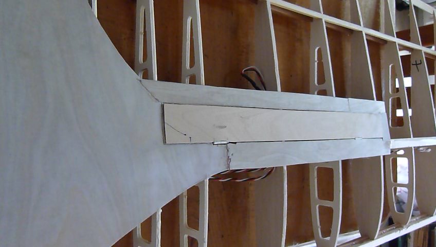

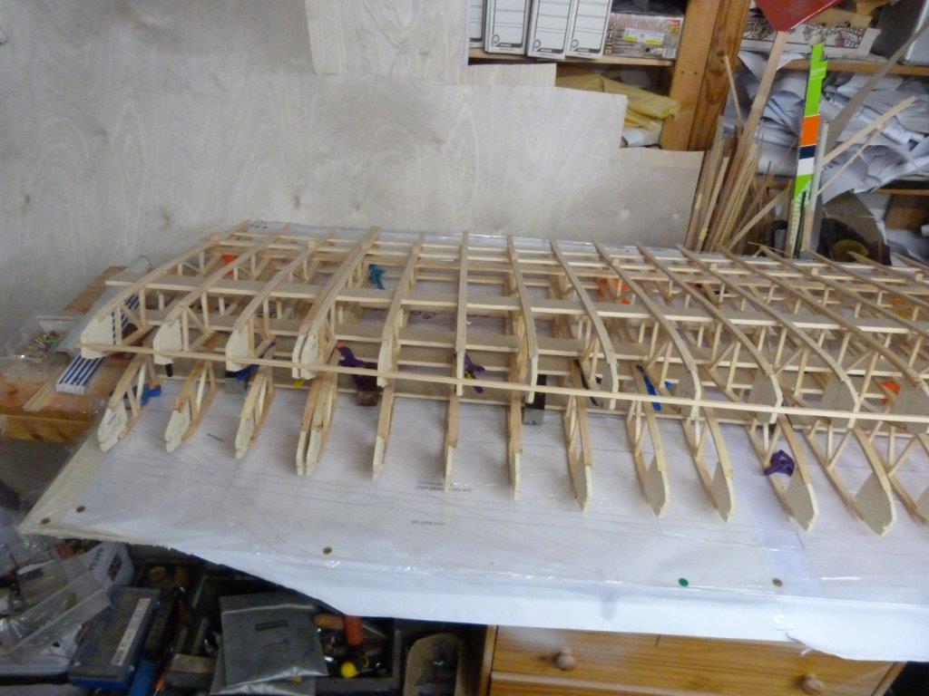

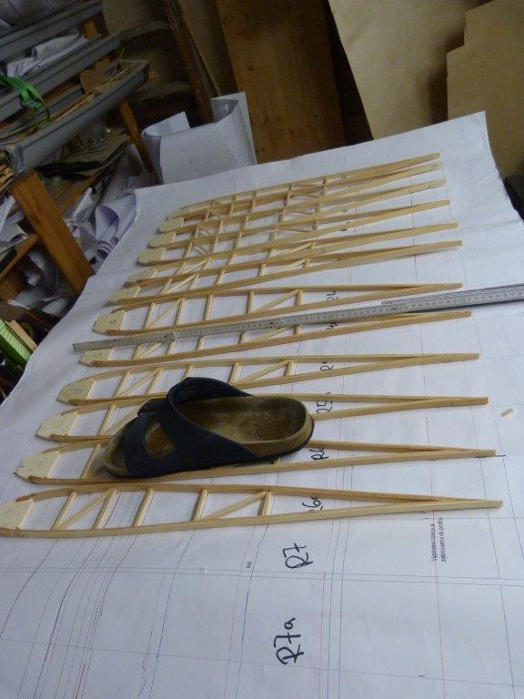

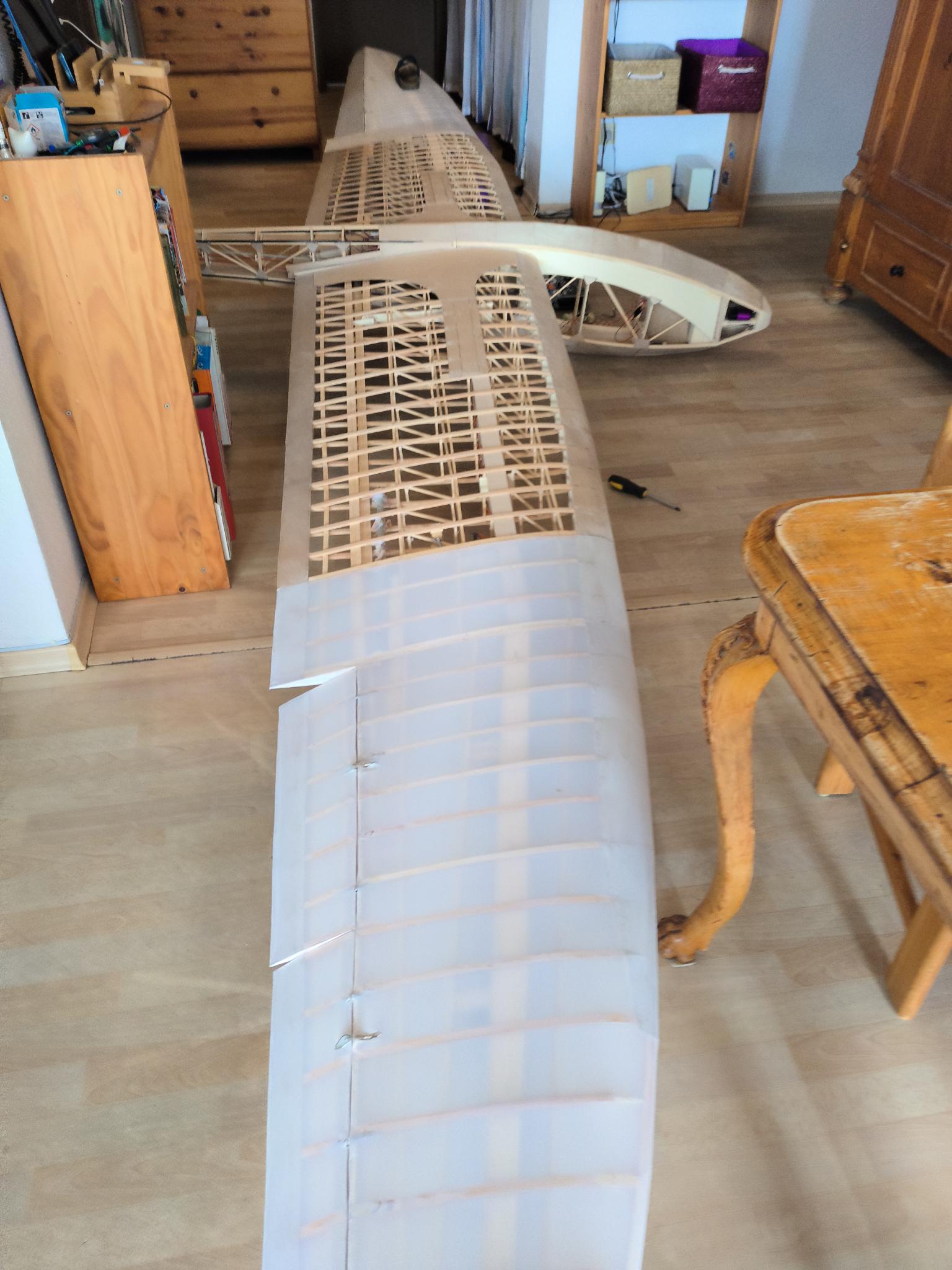

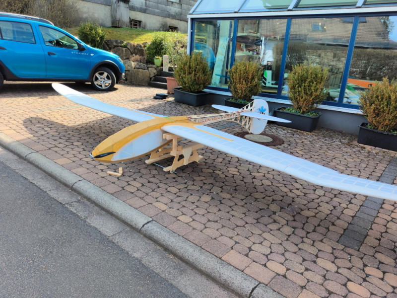

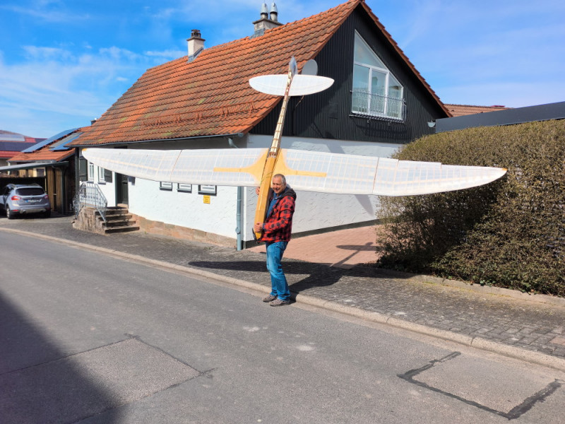

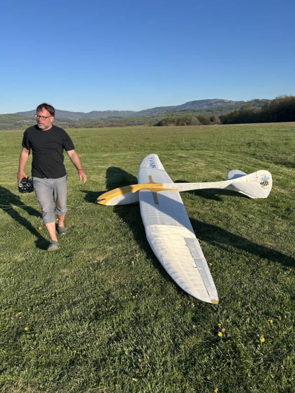

Im März und April ist viel passiert.

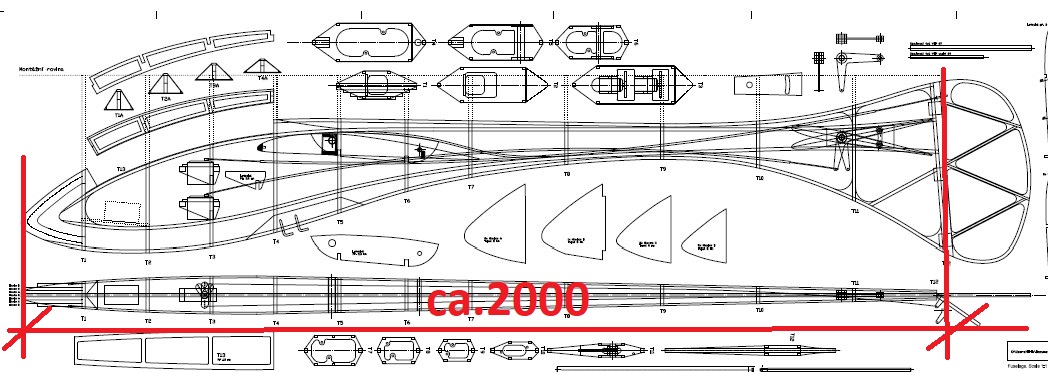

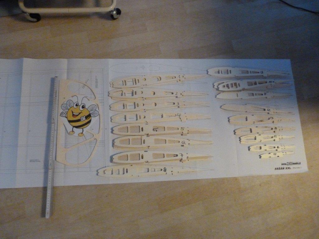

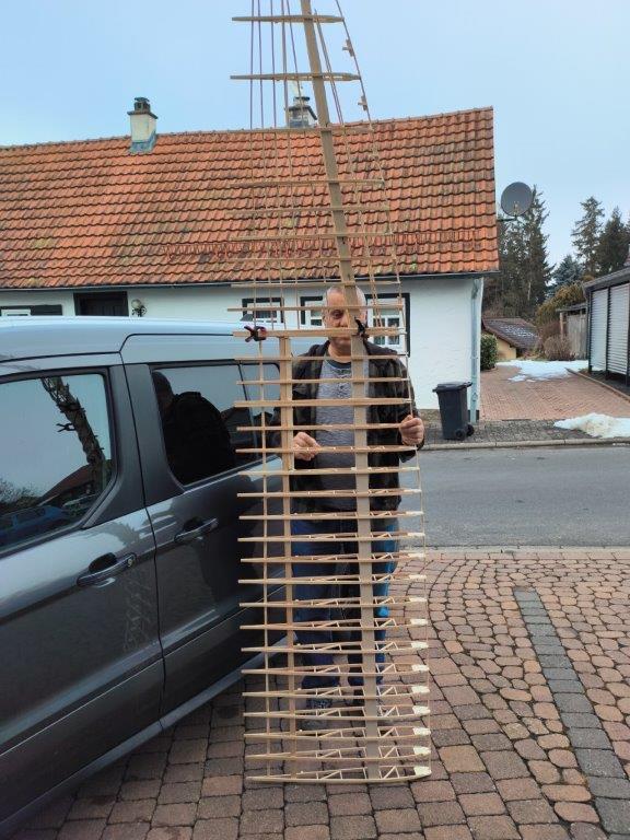

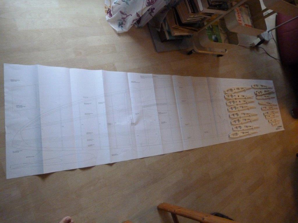

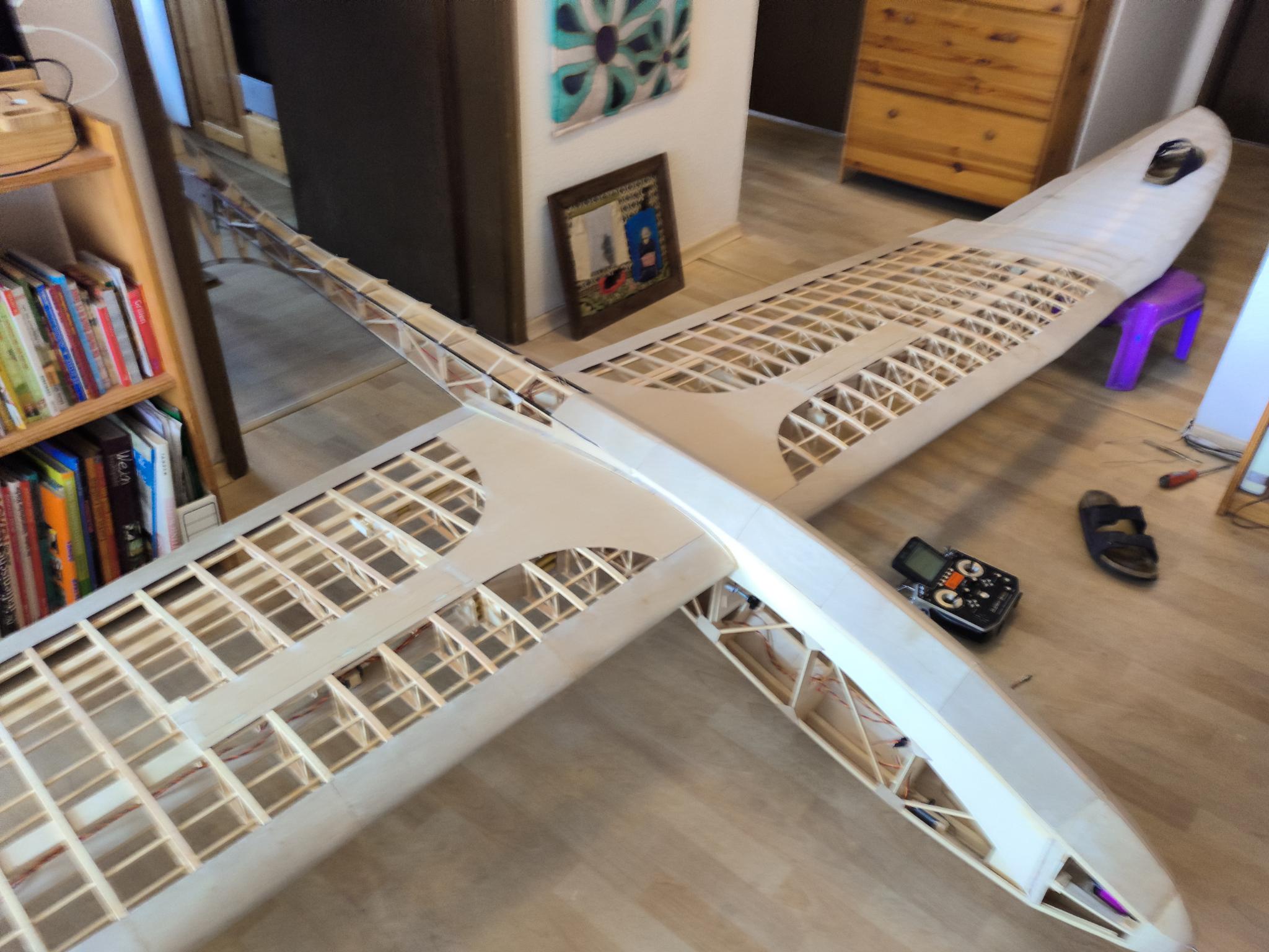

Zuerst musste ich viel in meinem Zweit-Job, neben dem Rentner-Job, der Antonius Stiftung in Fulda aushelfen, aber auch Erik hat nach längerem drängeln die SRŠÁŇ XXL
zugeschickt. So die SRŠÁŇ II erstmal zur Seite und die XXL auf das Brett.
XXL bedeutet max. Teile Größe 2,0m Rumpf 2,0m Spannweit 4,0m Faktor der Vergrößerung 1,4fach.
Nun kurz vor dem ersten Flug!
Jetzt kann ich mt der "kleinen" weiter machen.

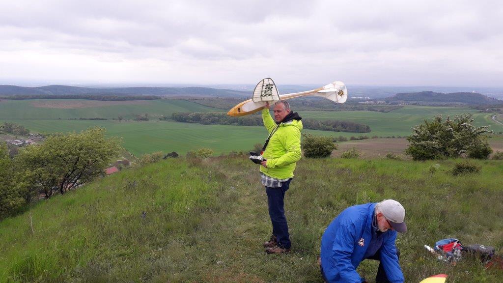

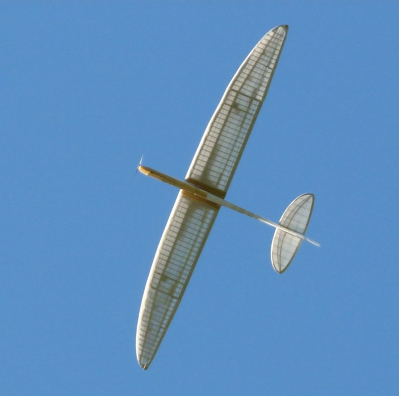

Heute erste Flug XXL.
Youtube: Watch Video »https://www.youtube.com/watch?v=uMq_-fKFPrw«
Zuletzt geändert von mario am Mi 8. Mai 2024, 21:06, insgesamt 1-mal geändert.
Grund: Einbettung Youtube
Beiträge: 1156
Re: SRŠÁŇ = Hornisse
Hi Thomas, das Flugbild ist sagen wir mal interessant, sieht man nicht oft so oft. Irgendwie will ich die ganze Zeit rufen "Jetzt leg sie doch wieder richtig rum". :mrgreen:

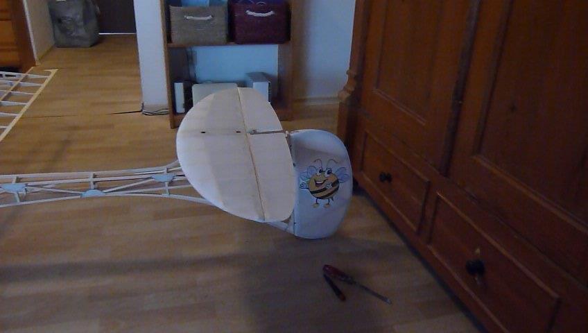

Ich persönlich finde den kleinen schöner weil kein QR und mehr V-Form und das HLW liegt bisl anders, haette man bei dem grossen auvh so machen sollen ist schöner. 👍🍀🌈

....aber: Bei der Landung schaut es fast so aus, als ob das Heck angebrochen ist?! Oder beutelt es das immer so rum?

Hallo Matthias, ja mit dem Pendel-HLW ist schöner – die QR bei dem Großen sind denke ich aber gut.
Hallo Christian, ja das Heck ist eine „Schwachstelle“ muss man regelmäßig kontrollieren.
Hier bei der Landefläche kommt aber erschwerend dazu – überall mittelgroße Steine. Vor 3 Jahren wurde die Fläche durch Brandstiftung – eine „achtlos“ Zigarette – abgebrannt. Es wächst schon wieder gut. Nur durch Erosion ist die Muttererde weggespült und die Steine sind frei.
Bei normaler Landefläche ist es nicht so schlimm.

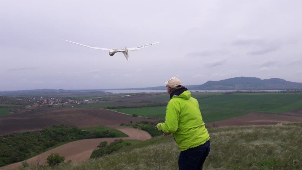

Es fliegt!
Am Wochenende Treffen in CZ. Mein Freund Erik "durfte" wieder den ersten Flug durchführen. Ich bin immer zu feige.
Und ein wenig Film
https://www.youtube.com/watch?v=kIfxHe5O_hM
Ich muß noch ein wenig veränder und anpassen dann muß ich ran!
