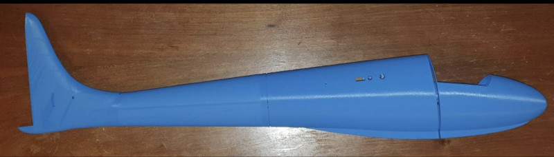

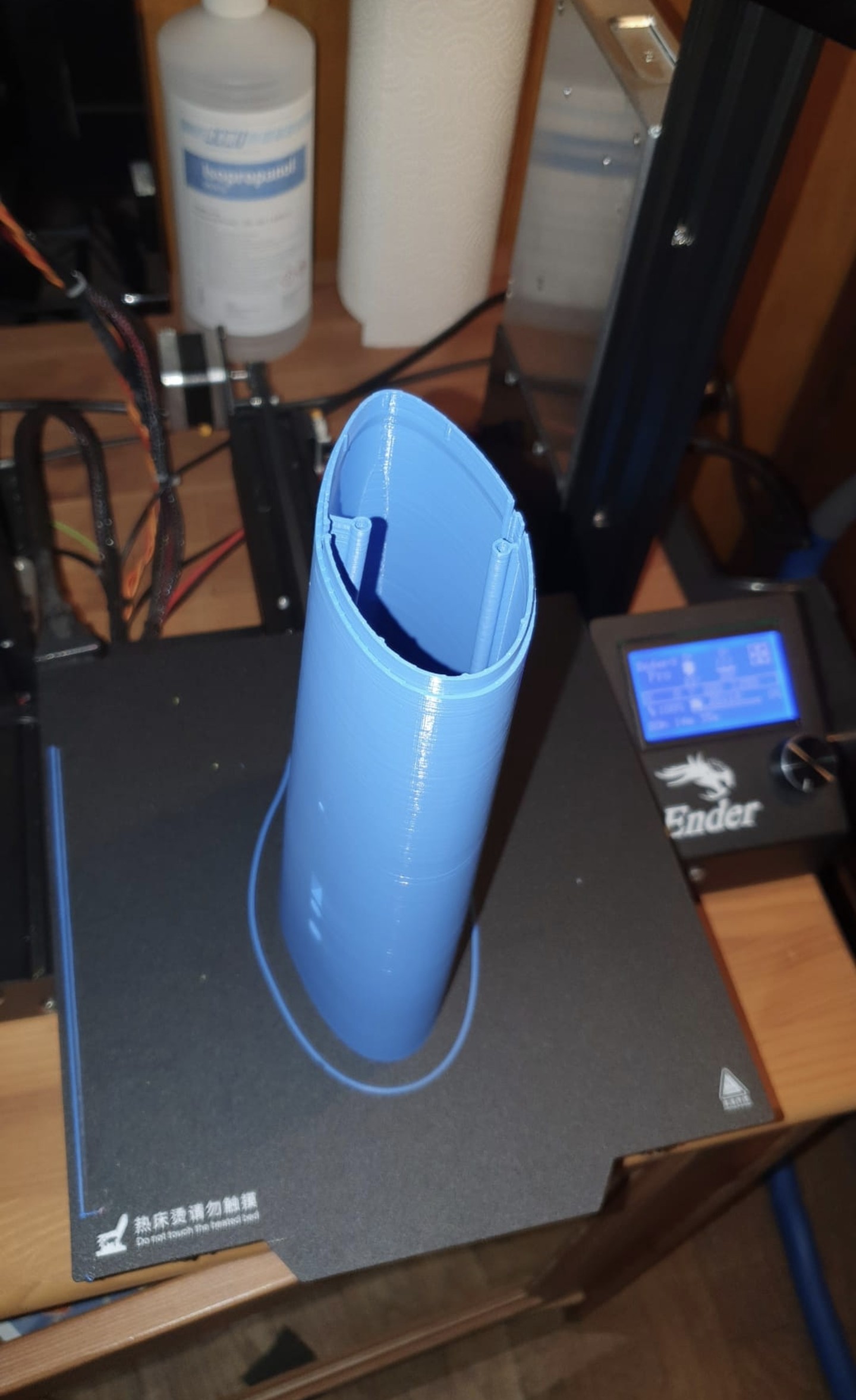

Moin zusammen
Ich möchte euch heute ein etwas älteres Projekt vorstellen, das sicher auch noch einige Zeit brauchen wird bis es fertig ist...
Angefixt von den für mich ersten Berührungspunkten mit VTPR vor etwa 12-15 Jahren in den französischen Alpen, damals gezeigt von 3 Piloten, einer mit einer 4m ASW15 mit unter 4kg bei der man die Sonne durch den hauchdünnen GFK-Rumpf hat scheinen sehen und 2 Air100 in kompletter Holzbauweise und ebenfalls in Ultraleicht, hat mich die Formgebung der damals für mich noch unbekannten Air100 nicht mehr in Ruhe gelassen. Ein knuffiger Oldie mit eleganter Streckung und durch den ovalen Rumpf ideale Voraussetzungen für Leichtbau und trotzdem gute Stabilität haben mich lange von so einem Modell träumen lassen.

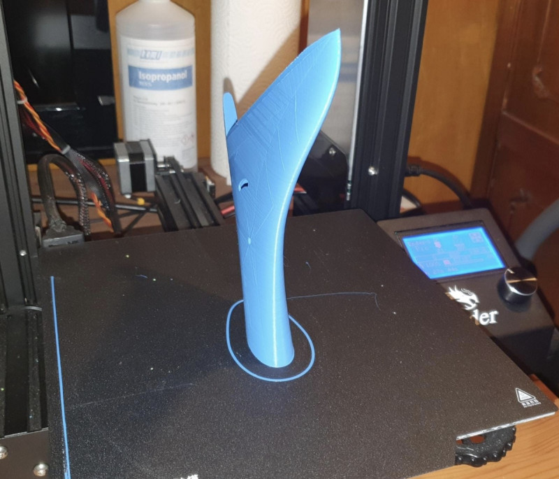

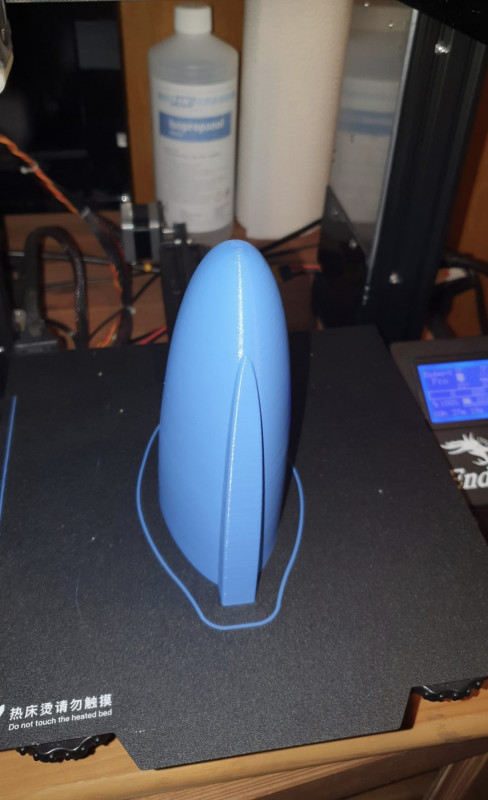

Ich habe immer mal wieder sporadisch nach einem alten Rumpf gesucht den ich abformen hätte können, aber ergeben hat sich irgendwie nie was konkretes... Vor 2 Jahren dann, so in den Anfängen meiner 3D-Druckerzeit, habe ich eine stl der Air100 gefunden, soweit vergrößert wie sie eben noch auf das Bett des grausligen Enders gepasst hat und dann eine Woche lang gedruckt...

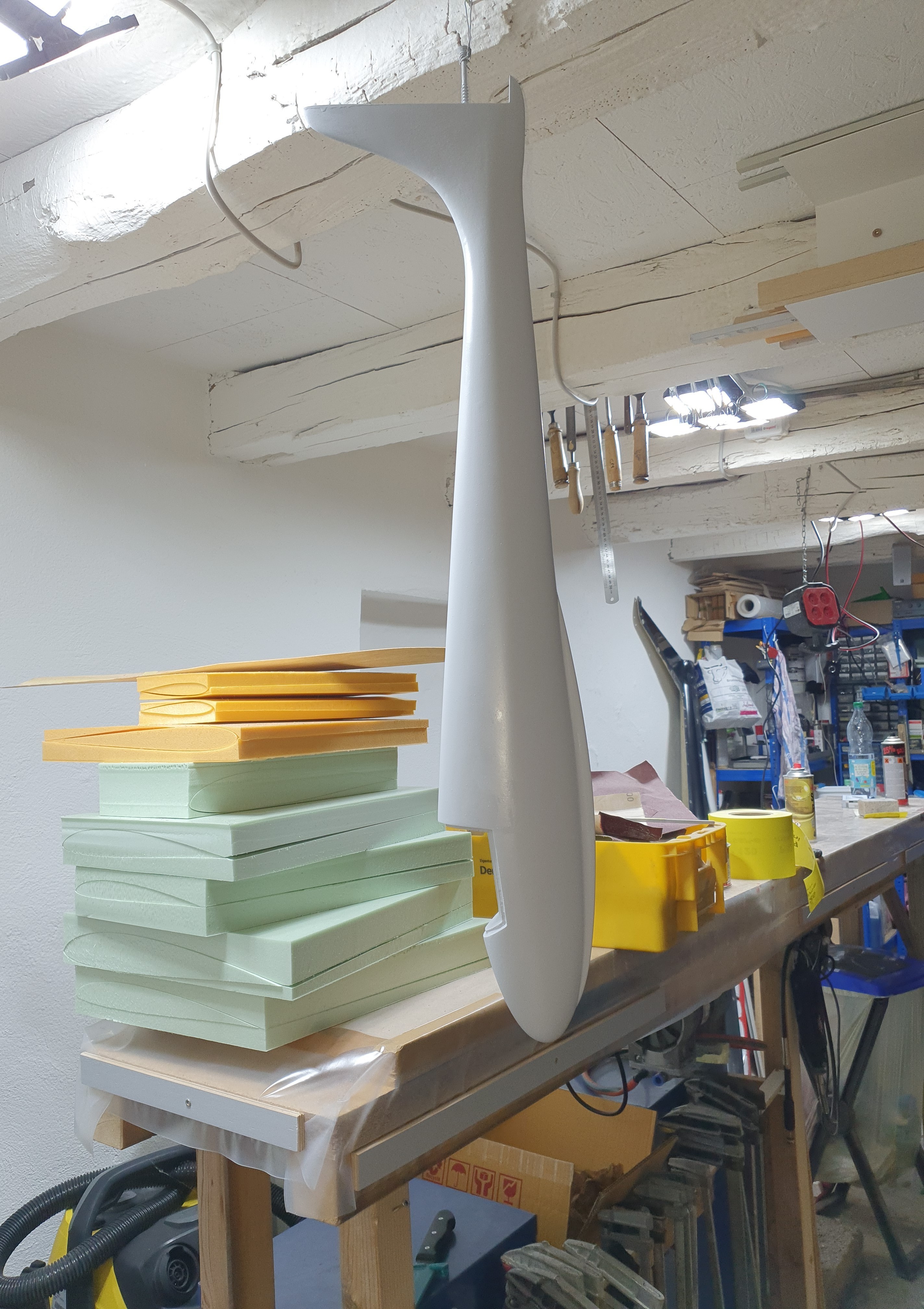

Mittlerweile sind die Einzelteile verklebt, verspachtelt, mehrfach grundiert und mit Spritzfüller geduscht. Vor mir habe ich noch ein paar Runden Nassschleiforgie und dann kommt schwarzer Lack drauf um später ein Förmchen daraus zu machen...

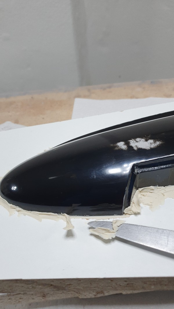

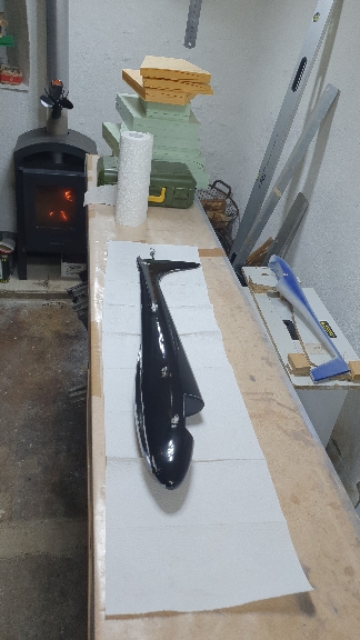

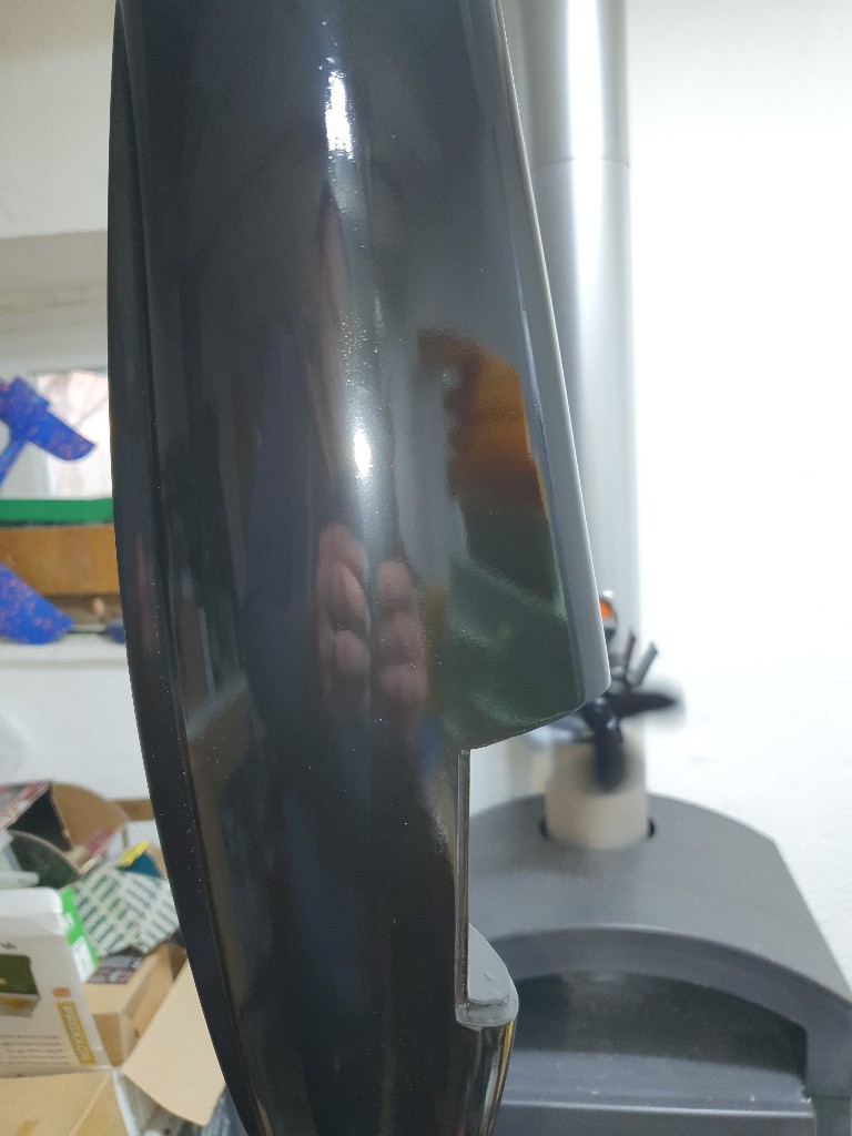

...in überschwänglicher Motivation habe ich heute den Vormittag mit nassschleifen verbracht und dem Urmodellchen die erste schwarze Dusche verpasst...

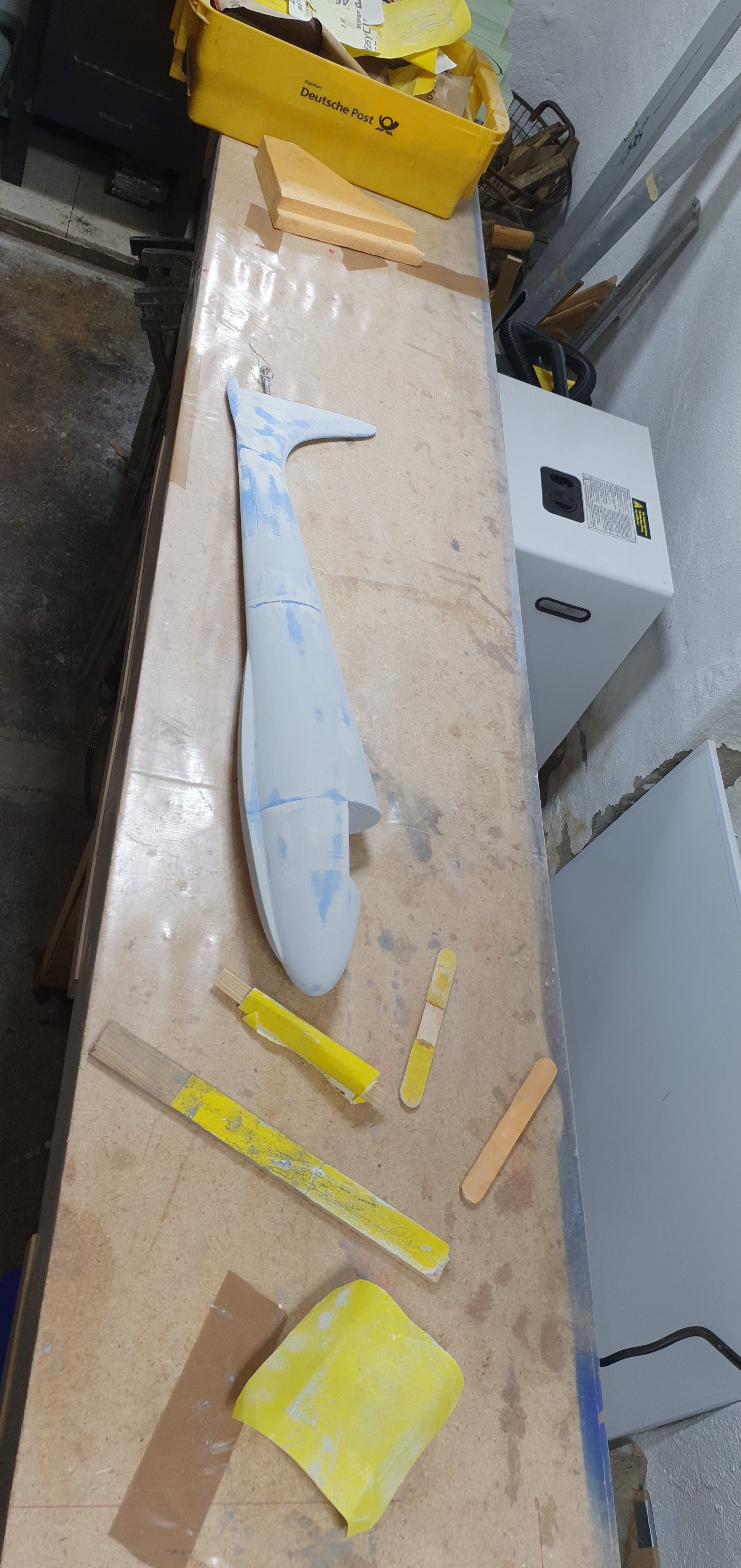

Endlich sind die ruhigen Tage vorüber und es kann wieder gebastelt werden... ;-)
Wenn jetzt Modulor noch das Plastilin versenden würde, ... :roll:

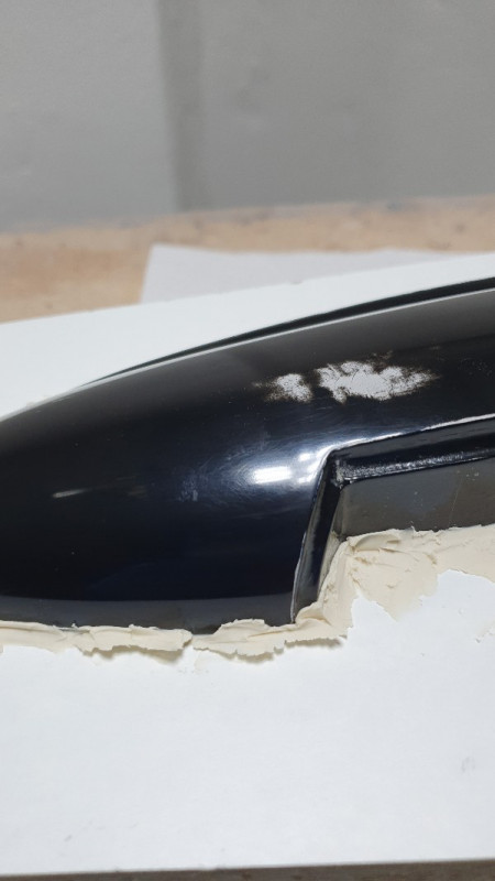

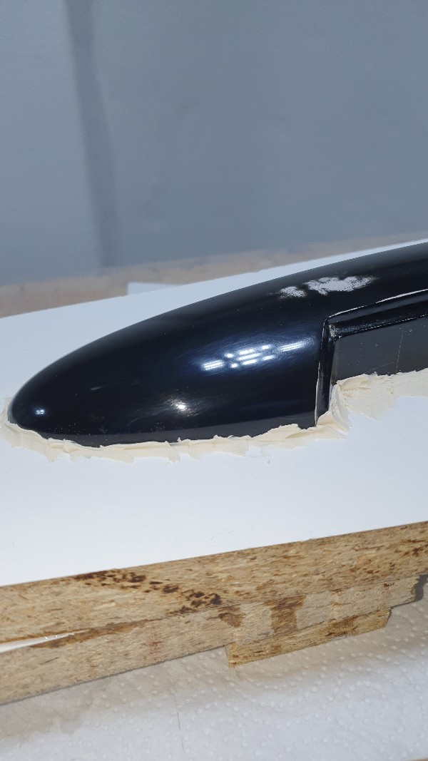

Warum Plastilin und kein Autospachtel? Der ist doch viel Stabiler als die Knete wo die Gefahr besteht das man den beim aufbringen vom Formenharz eindrückt.
Beiträge: 10190
Re: Air100 Micro mit 1,95m Spw
Weil der Spachtel den Lack gerne teils ablöst bzw den Spachtel unter dem Lack sogar anlösen kann durch das Ausgasen der Styrolsauereien. Genau deshalb durfte ich ja jetzt das Urmodell des Micro-Astirs nochmal neu aufbereiten....
viewtopic.php?f=37&t=1512
Eujeujeu
Schon mal selber gemacht sowas?
Spachtel ist der letzte scheiss und Plastelin kannst du stundenlang dran rummachen bis alles perfekt ist, bau mal ne Form wirst sehen wie scheisse das ist anspachteln dann hängt der Spachtel am Modell du kriegst die trennebene nicht perfekt abgezogen weil schon hart und muss zum planschleifen wieder entformen das ist einfach Kokoloris ;-)
Plastelin oder Kinderknete kann man auch nach stunden noch vom Modell abputzen und mit nem kleinen Holzwerkzeug die Trennebene immer wieder nivellieren.

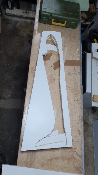

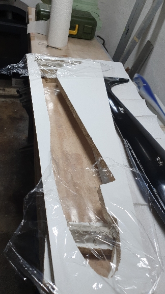

Sooo, melde gehorsamst Vollzug! :mrgreen:
...und dann nochmal brav über alles drübertrennen mit hgr5...

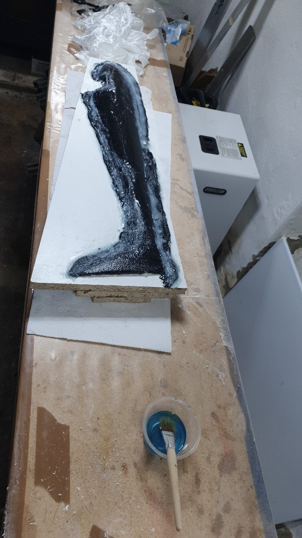

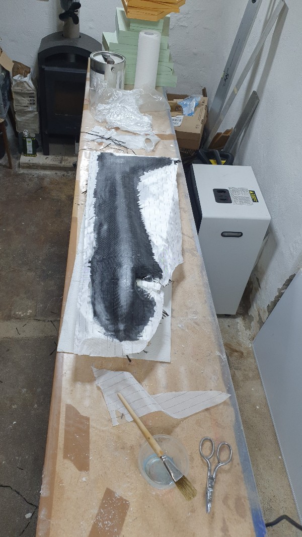

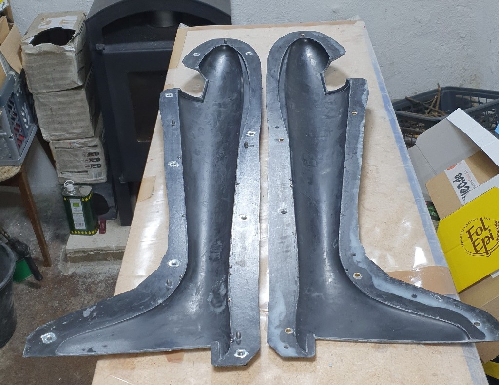

Es ist vollbracht. Die erste Formhälfte ist laminiert, jetzt heißt es ein paar Tage warten...

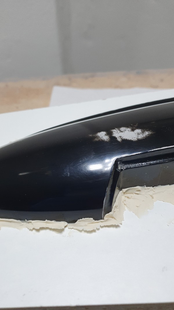

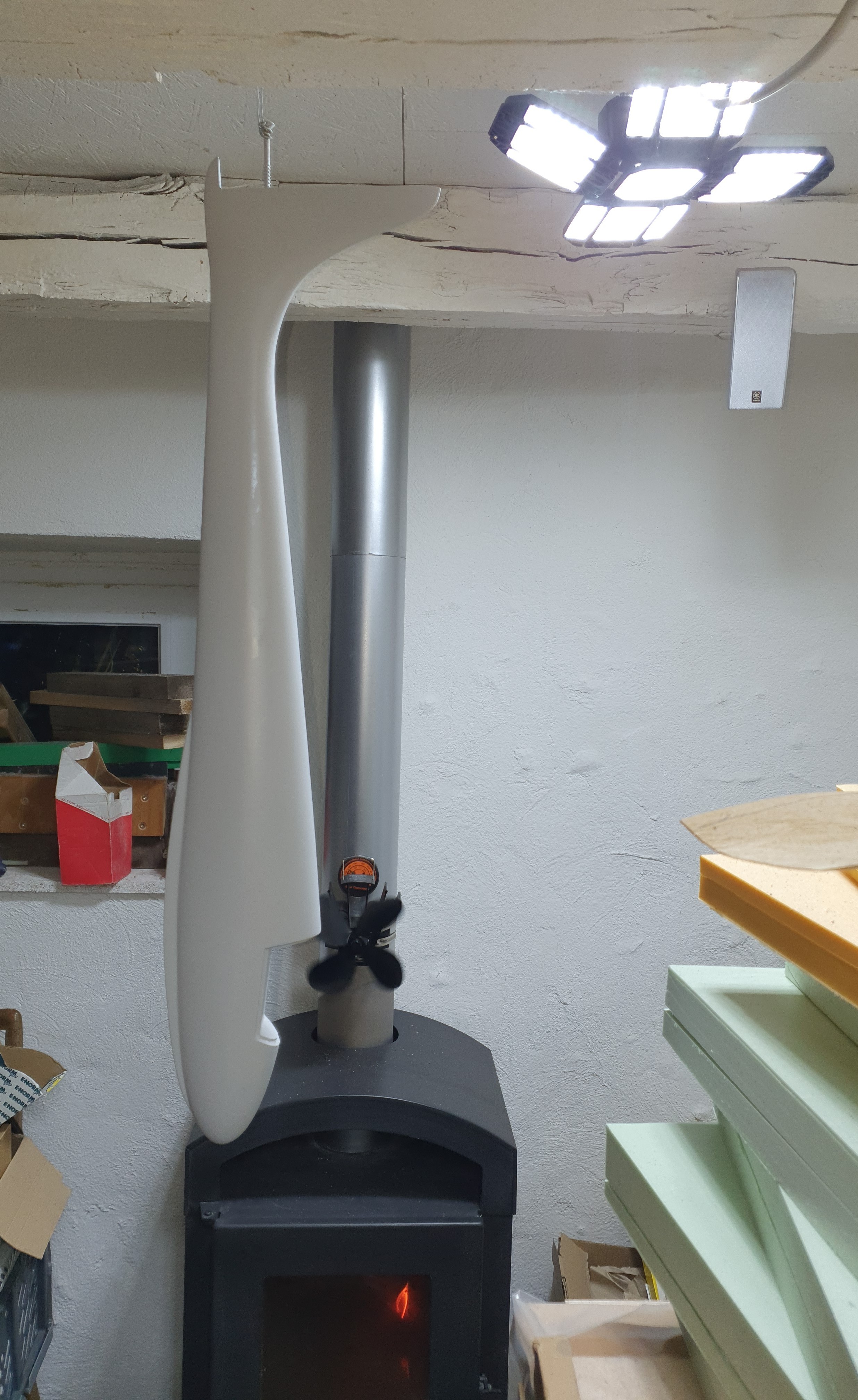

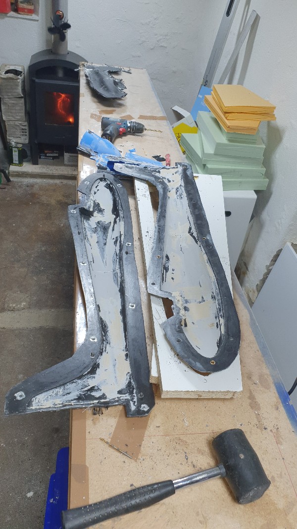

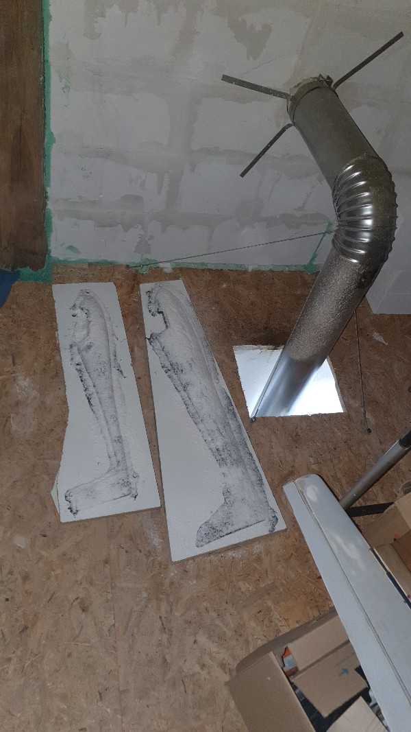

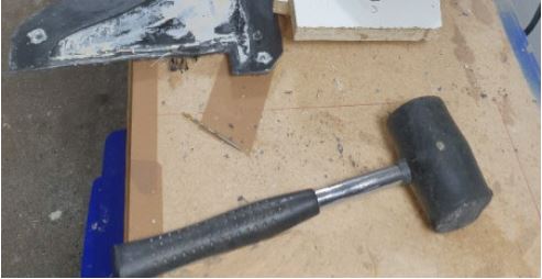

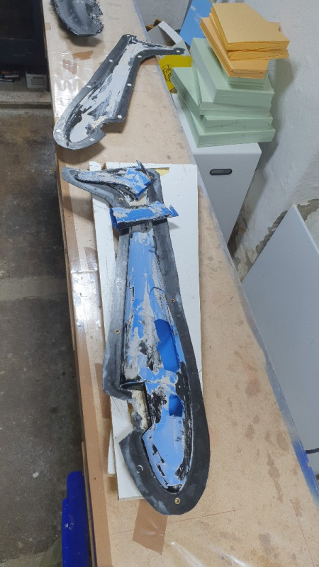

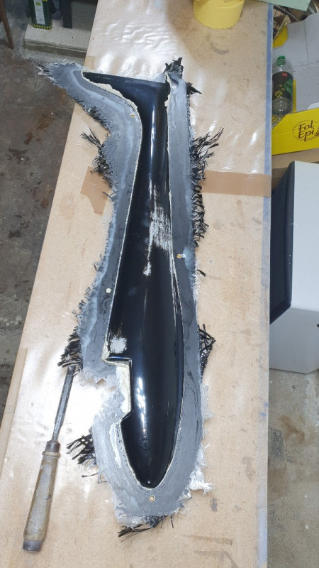

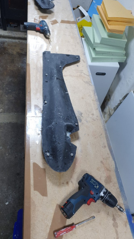

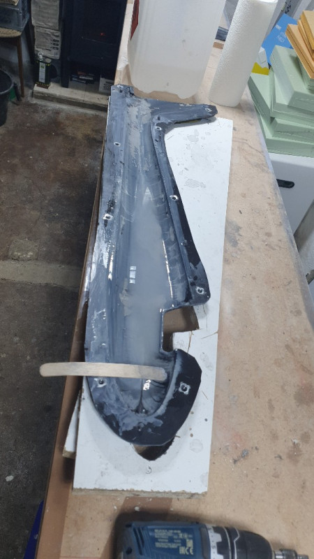

Sooo, es war so weit. Hab heute mal die Förmchen von der Trennebene geholt, das Plastilin abgekratzt und gleich mal wieder alles getrennt.
Zum Besäumen rausgehen war bei Schneesturm und -3°C nicht drin, da bin ich ein bekennendes knallhartes Weichei. :D

Beiträge: 10190
Moin Tobi
Oh, Morgen Abend könnte ich Hilfe gebrauchen... :oops: :mrgreen: :lol:
Darfst dir dann eine Formhälfte nehmen und mit einem Holzspatel putzen. :twisted:
Ich nehm mal an, der Grund ist das doofe PLA. Damit verbindet sich halt quasi nichts perfekt und logischerweise gibt dann beim Entformen die schlechteste Verbindung zuerst auf...
Der harte Spachtel bleibt dann mit dem Lack zusammen drin hängen und das weiche PLA pellt sich quasi ab...

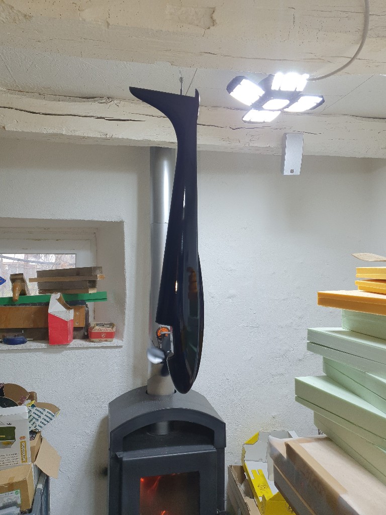

Egal, alles rettbar. Jetzt ist das Förmchen wieder zu und entspannt nochmal 24h auf der Heizung. Morgen Abend wird dann mit einem Holzspatel und Aceton geputzt, danach mit Rot-Weiß wieder aufpoliert...

christianka6cr hat geschrieben: Fr 12. Jan 2024, 00:06 Darfst dir dann eine Formhälfte nehmen und mit einem Holzspatel putzen. :twisted:
Moins, da denke ich als erstes an filigrane und vorsichtige Bearbeitung mit einem kleinen Hartbalsa-Spatel.
Bild2: Hammer. :mrgreen:

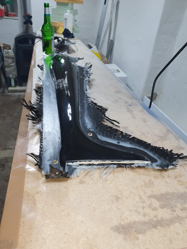

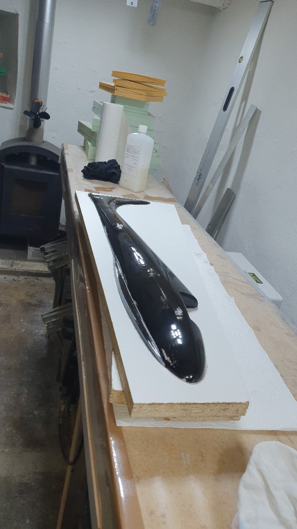

Beiträge: 10190
Re: Air100/Weihe-50 -Micro mit 1,95m Spw

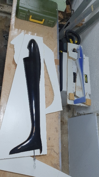

Es ist vollbracht. Die Oberfläche hat zwar bissl gelitten durch die Acetondusche und das gekratze mit den Holzspateln, aber nichts, was man nicht wieder hinbekommen könnte...

Hast du mit 2-k Lack lackiert??
Beiträge: 10190
Mit imc. Der Härterrest für den ansonsten gern genommenen Mipa-Lack war dummerweise quasi durchgetrocknet...
