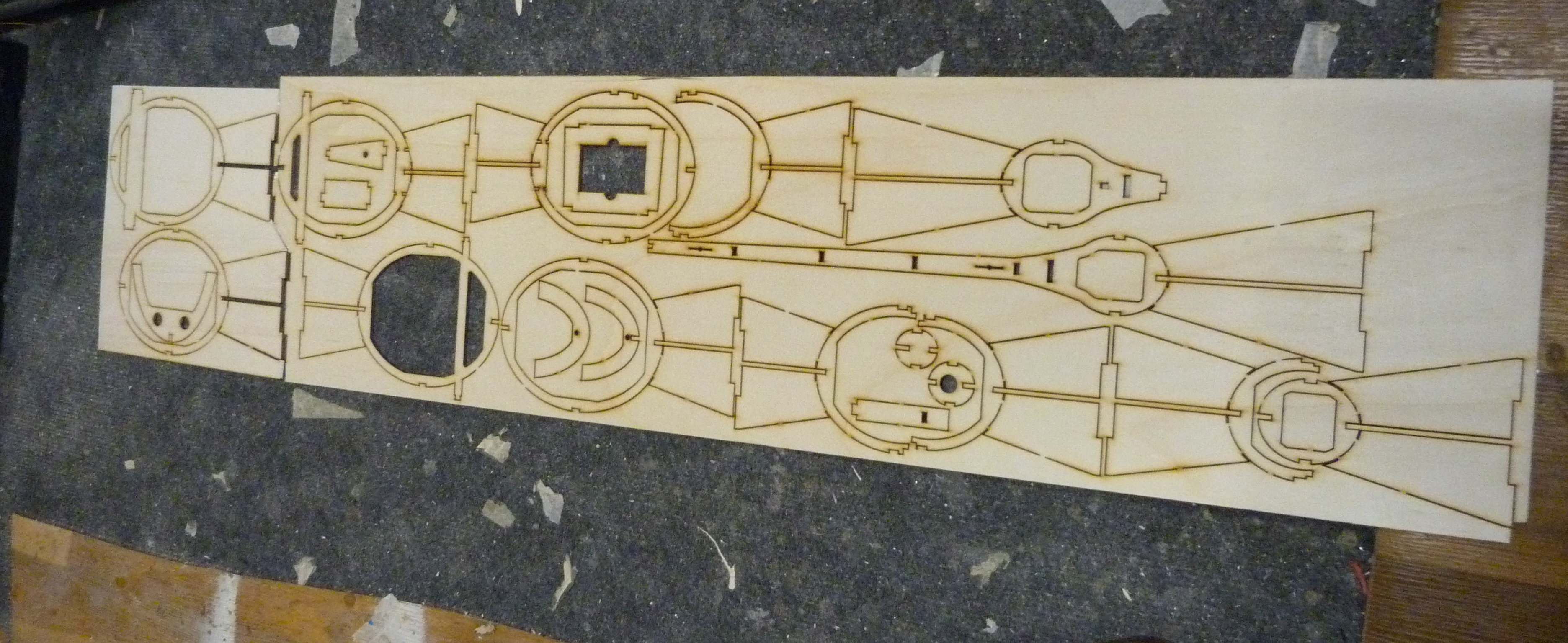

Das Projekt – Schwingenflug hat noch eine Pause. Die Frästeile für den Antrieb sind noch im Entstehen, ich will da nicht drängeln. Auch die Teile für den Flieger brauchen einfach noch Zeit.
Darum möchte ich meiner Sammlung SZD-Flugzeuge erweitern.
SZD 31 Zefir 4 ist ein interessantes Projekt, hier das Buch von 'Kazimierz Wojciech Chudziński' – „Zefir“
Zuerst möchte ich mich bei Tomek und Radosław Oleksy für die Bauteile bedanken. Einen Bericht gibt es im ADW-Forum.
Forum- Beitrag
http://forum.aerodesignworks.eu/viewtop ... =20&t=1894
Shop – die SZD 31 ist noch nicht im Shop einfach Radosław anfragen.
https://gliders.pl/2021/05/06/szd-31-zefir-4/
https://modelarski.com/

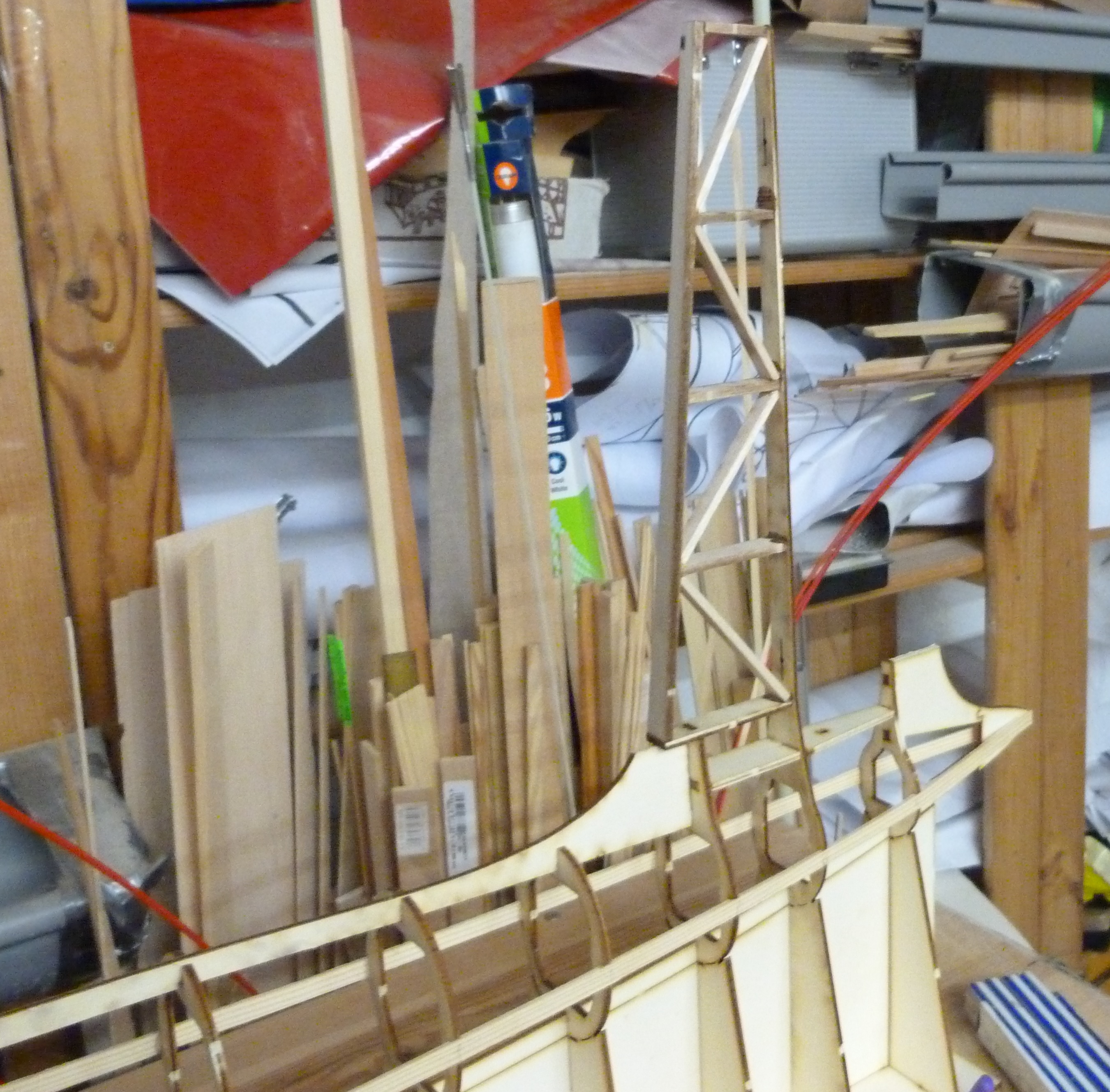

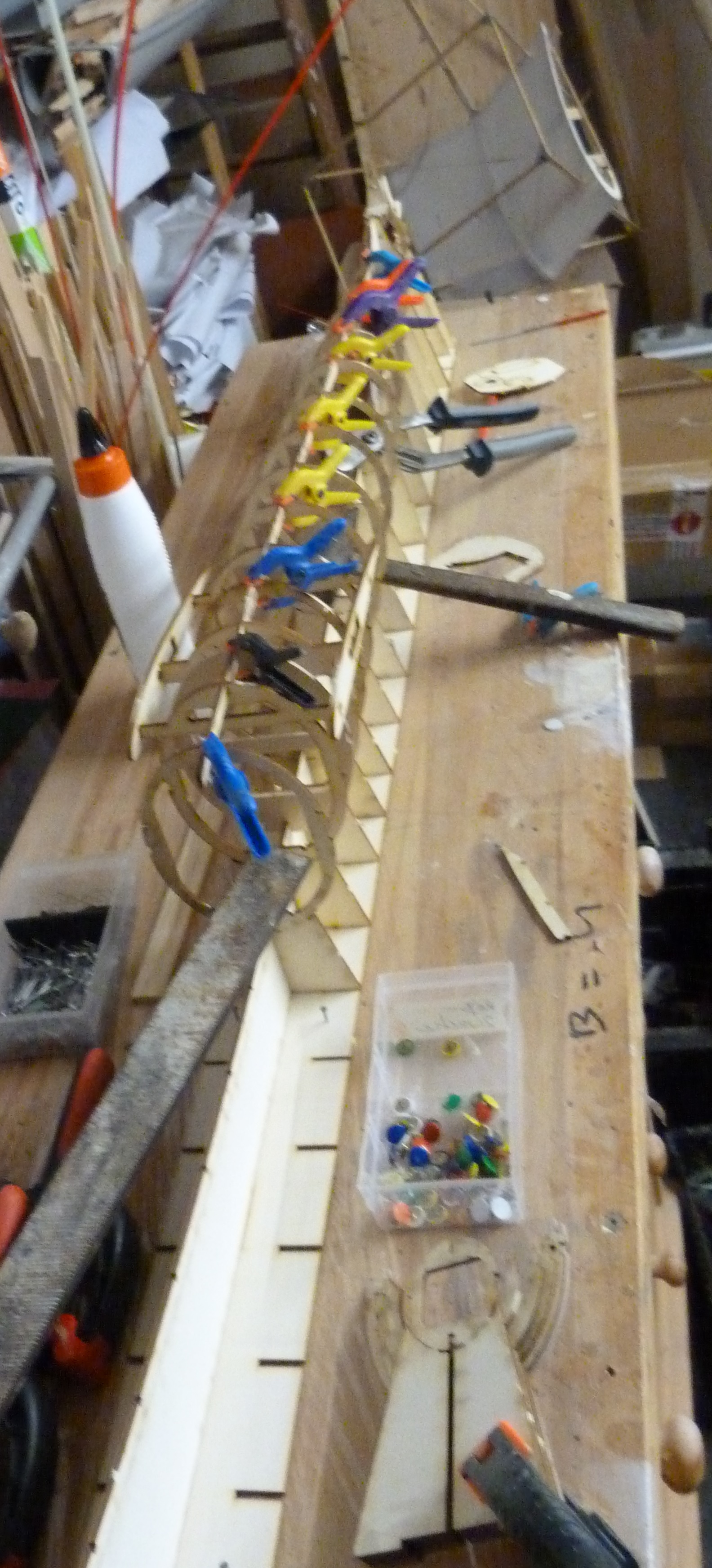

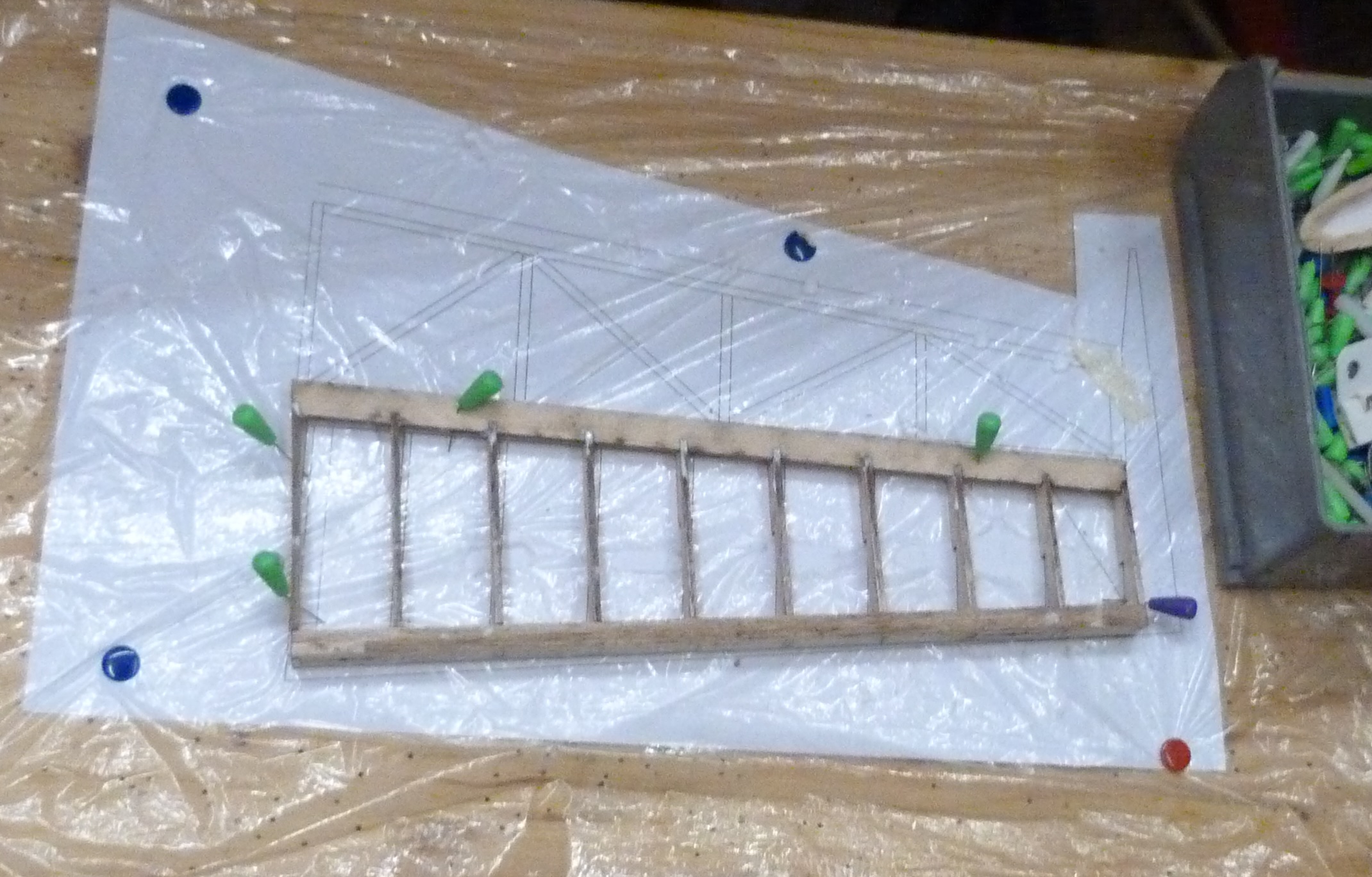

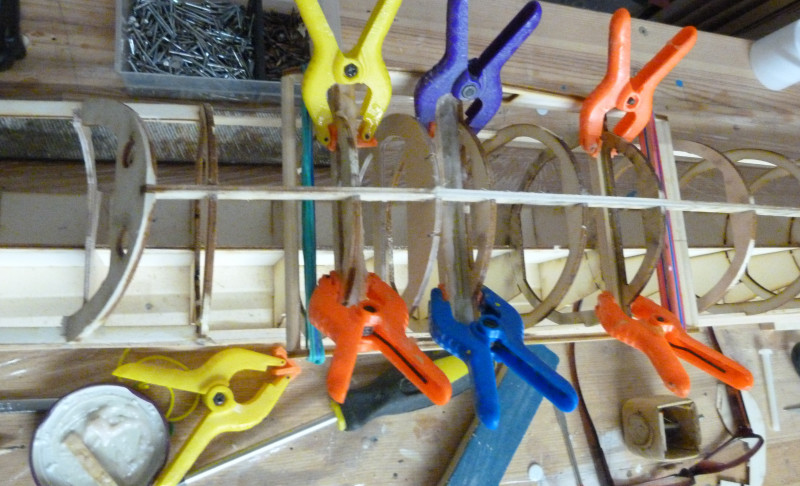

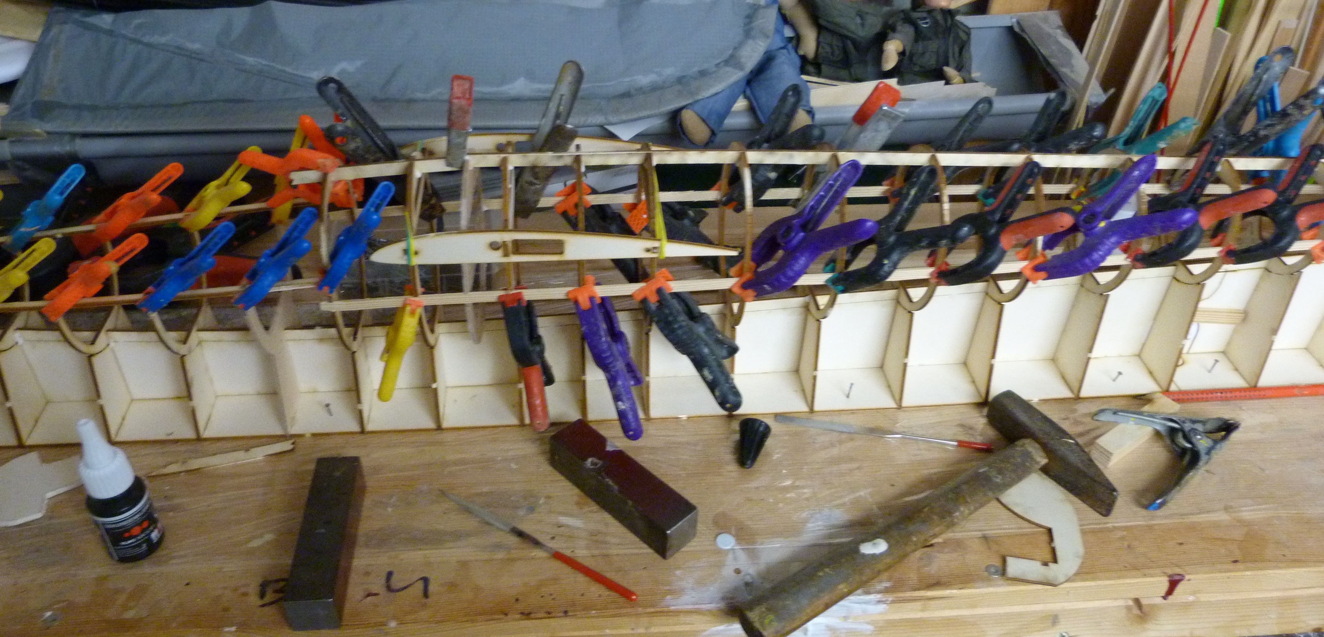

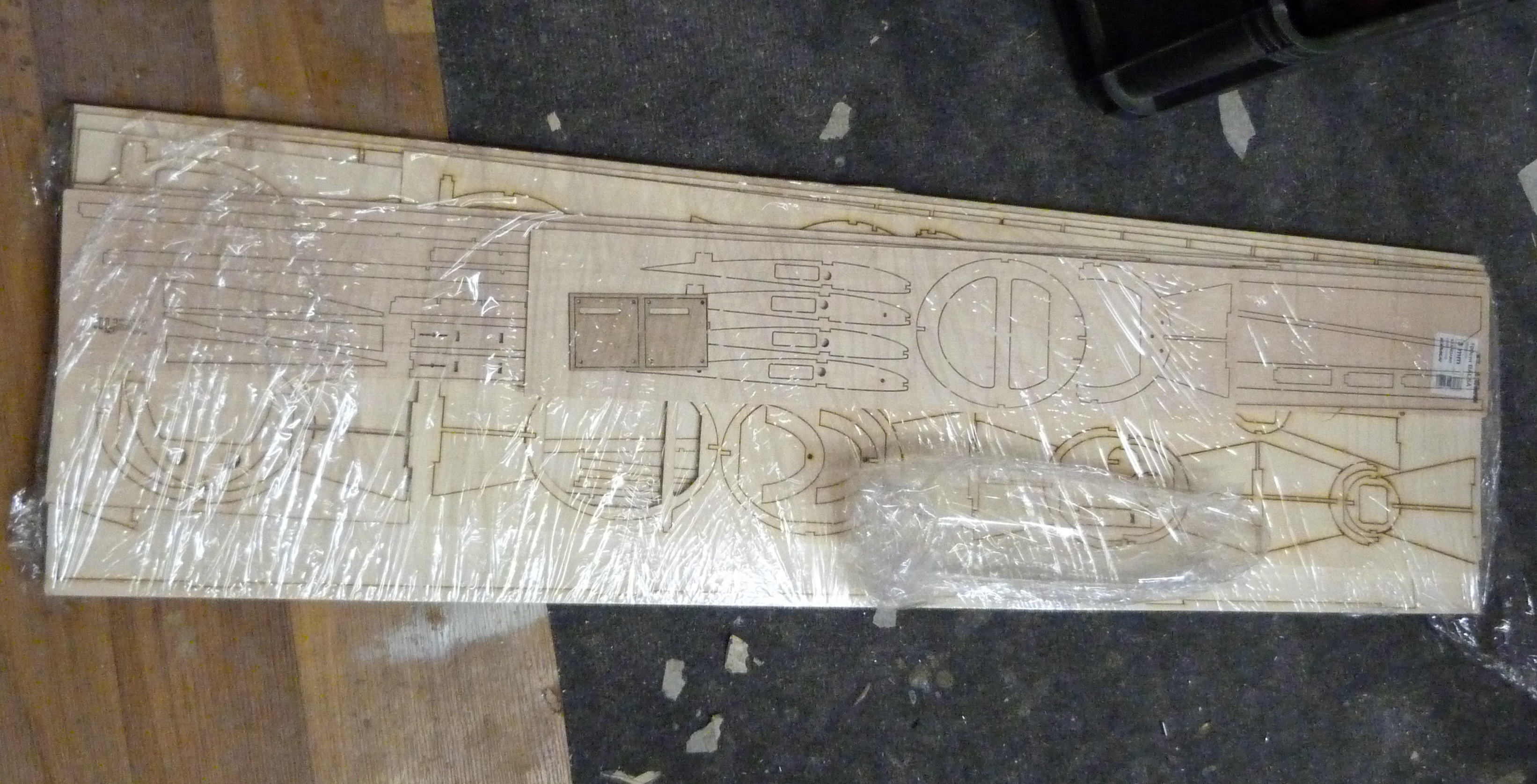

Die Teile sind nach der Bestellung Ende Monat April bei mir eingetroffen. Seitdem habe ich mit dem Bau begonnen. Es ist immer interessant welchen Weg andere Modellbauer bei der Konstruktion und dem Bau für Wege beschreiten. Ich werden aber trotzdem versuchen meine Ideen und Wege mit in den Bau einzubringen.
Mit dem Flieger kann ich dann auch ohne Probleme am Mini RETROKLÁNÍ 2023 meines Freundes Erik aus CZ teilnehmen – M 1:8.
So genug Worte, ich zeige mal, was ich bis jetzt gemacht habe. Wenn Fragen oder Hinweise sind, dann bitte.

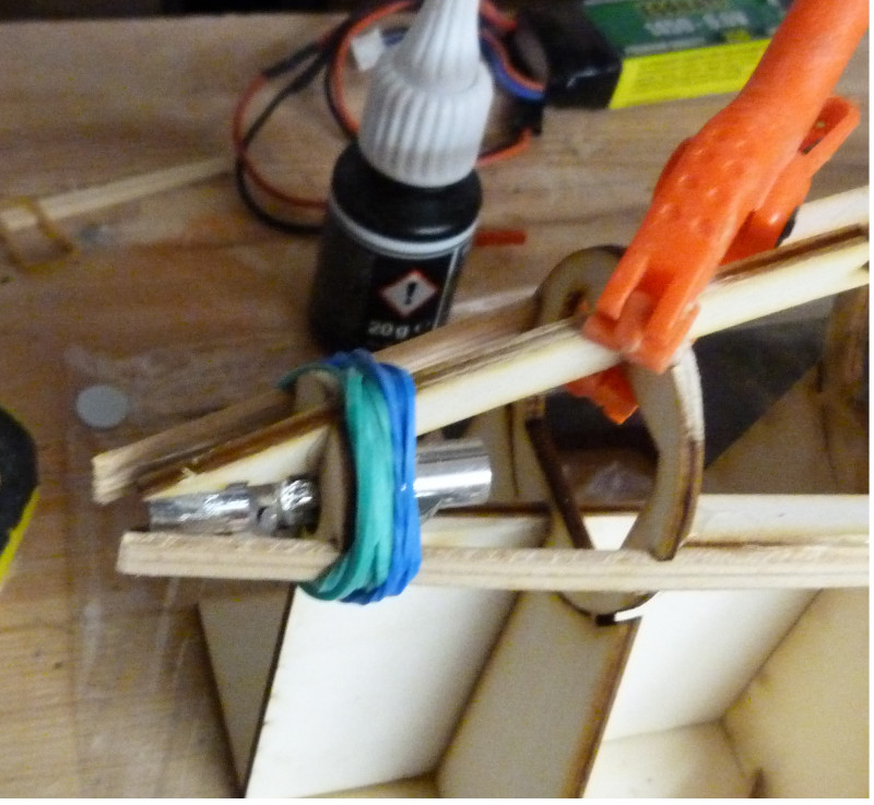

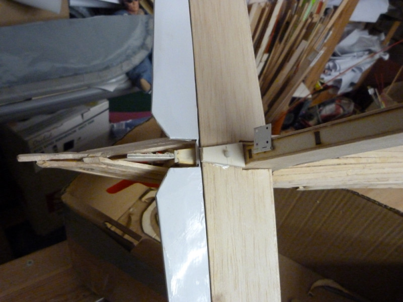

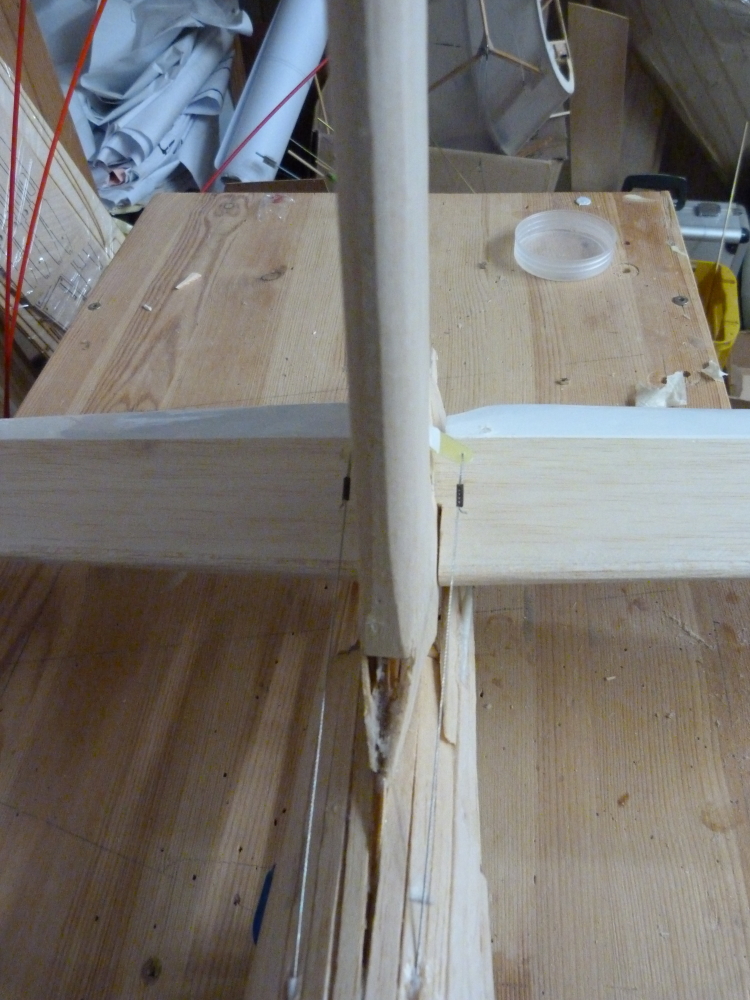

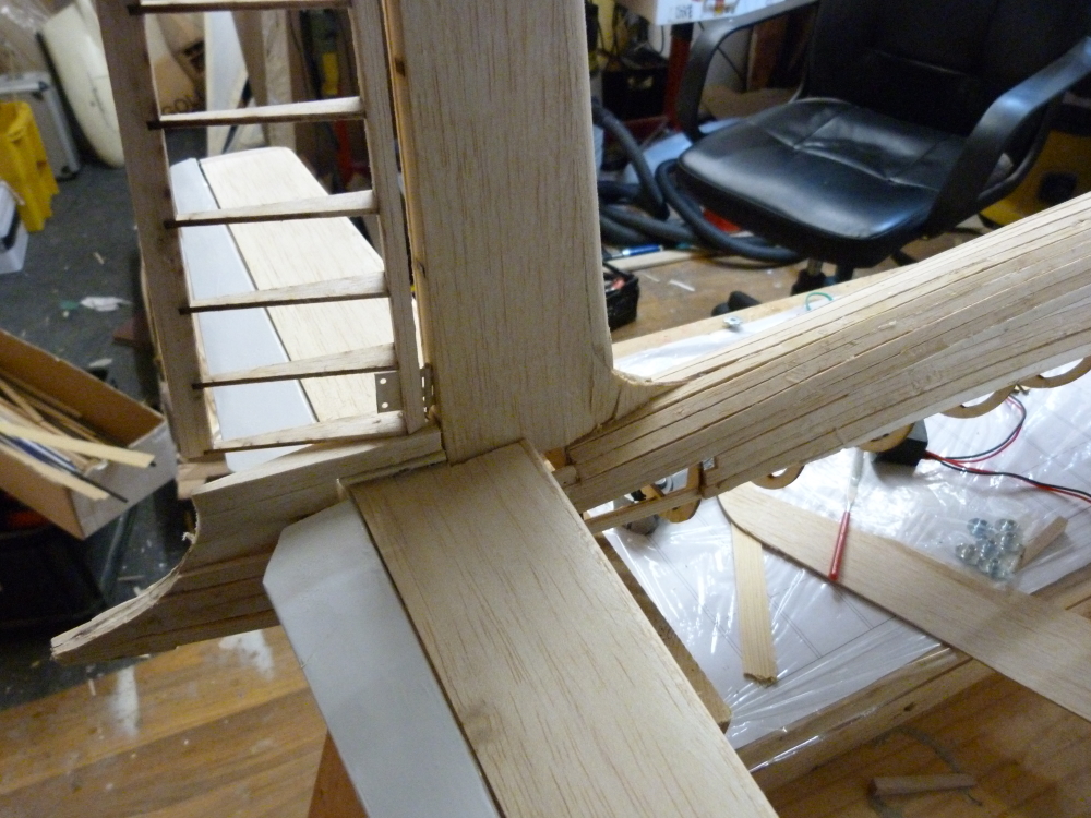

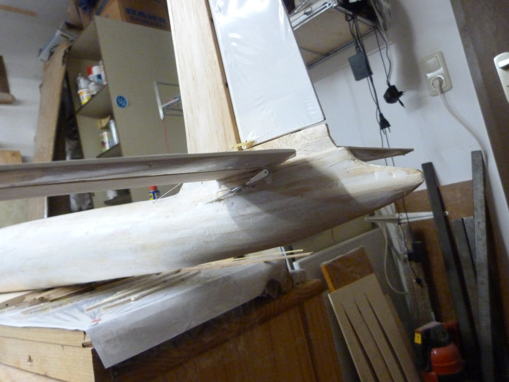

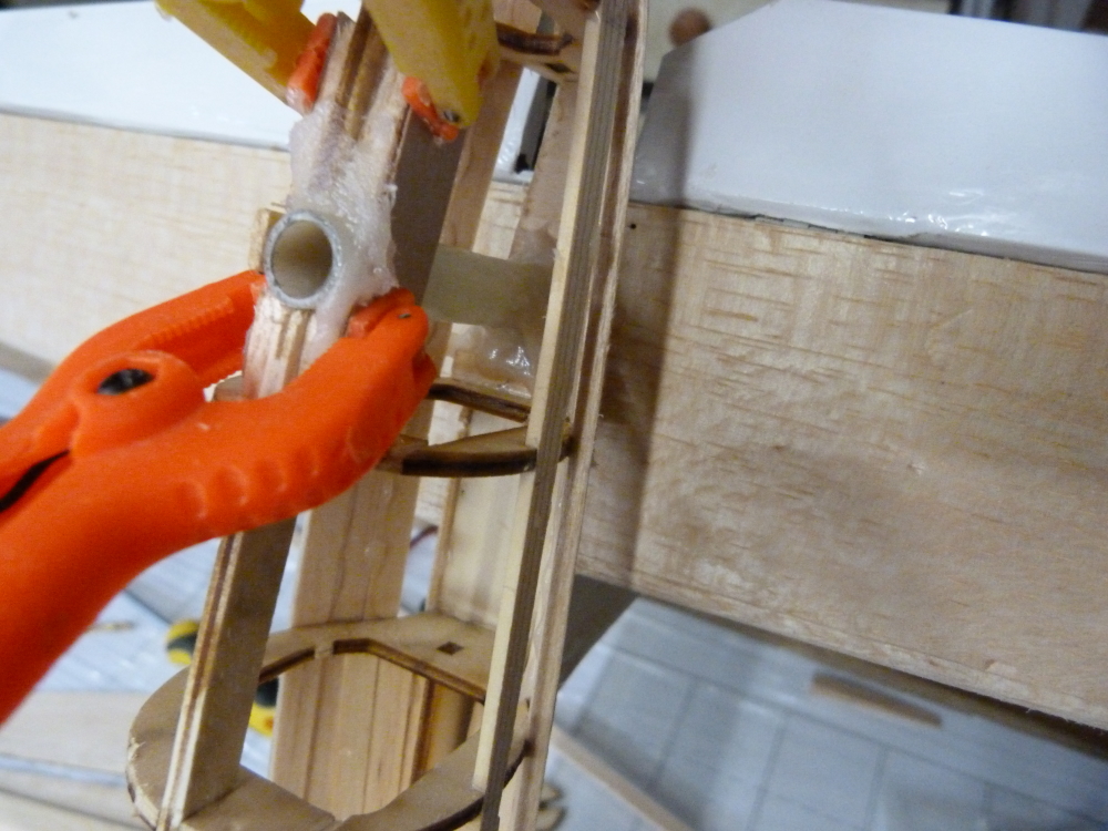

Eine Änderung zum Projekt - ich habe das Leitwerk mit einer Schraube von unten versehen.

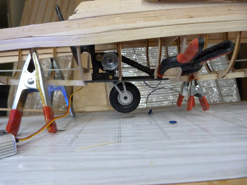

Das Fahrwerk ist in der Auslieferung, ich bin gespannt wie es passt!

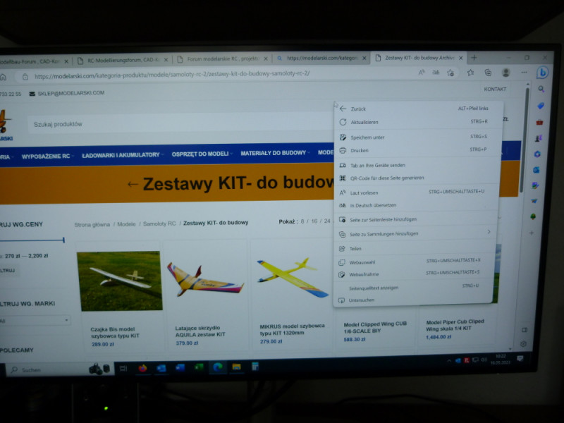

Mein Polnisch ist so schlecht, hat der noch andere Segler im Sortiment!?
Ansonsten wünsch ich gutes Gelingen.
ThomasF
Re: SZD 31 Zefir 4
Beitrag von ThomasF »
Mein Polnisch tendiert auch geben Null.
Da gibt es zwei Möglichkeiten:
Einmal die Seite mit dem Brauser Microsoft Edge öffnen und mit der rechten Maustaste ins Feld klicken und dann auf in Deutsch übersetzen klicken.
https://modelarski.com/kategoria-produk ... loty-rc-2/
Oder
Diesen Übersetzer nutzen
https://www.deepl.com/de/translator
und per Mail fragen.

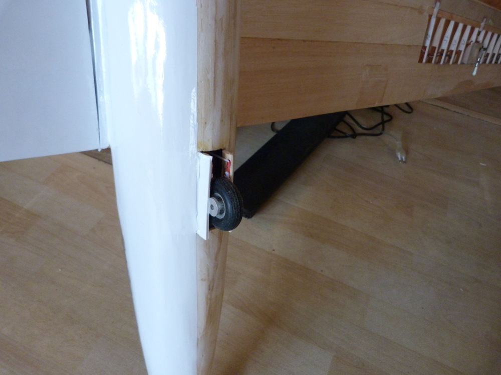

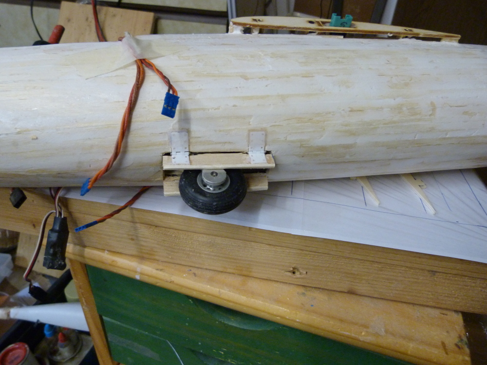

Das Fahrwerk ist da und läuft gut.
https://www.youtube.com/watch?v=wHa6Ax13jCg
Das ist das Fahrwerk:
https://www.bay-tec.de/bay-tec-shop20/R ... 12636.html

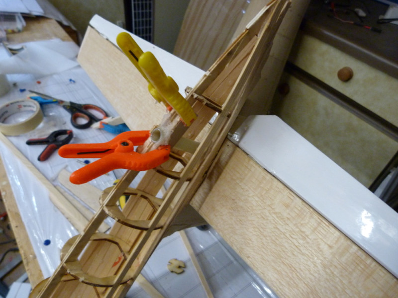

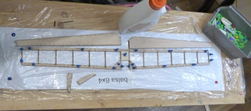

Höhenleitwerk eingebaut.

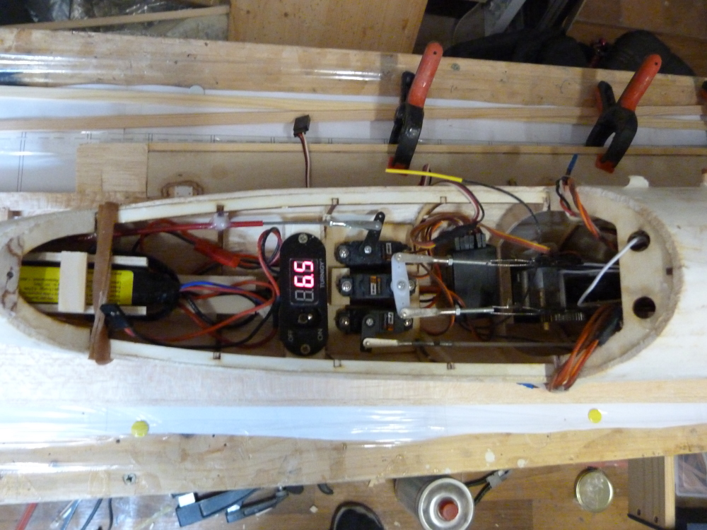

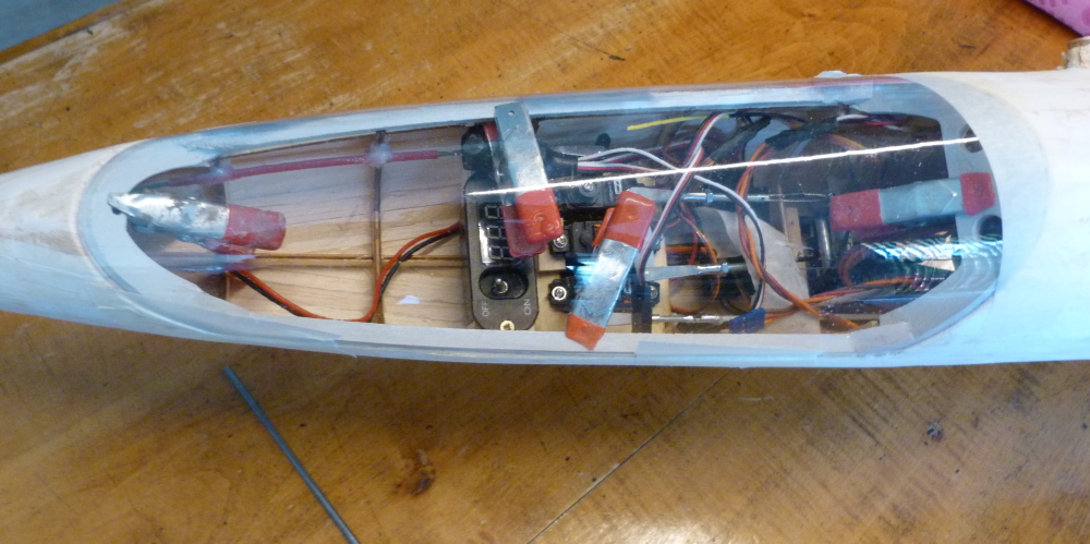

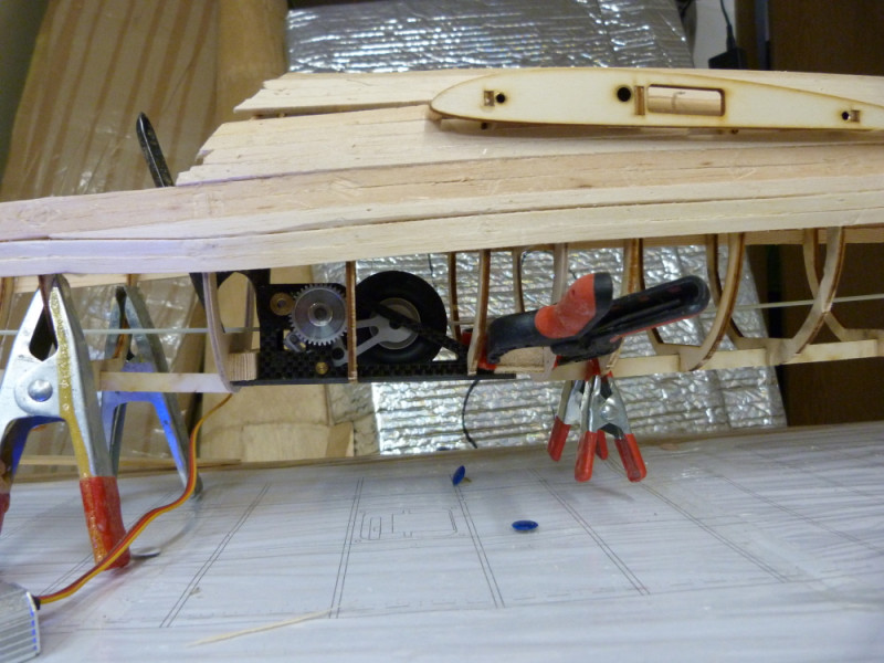

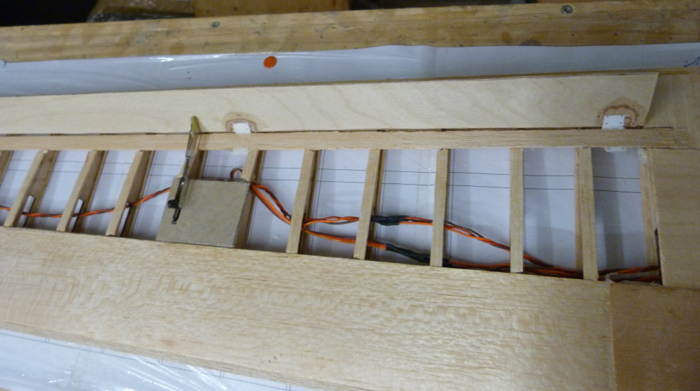

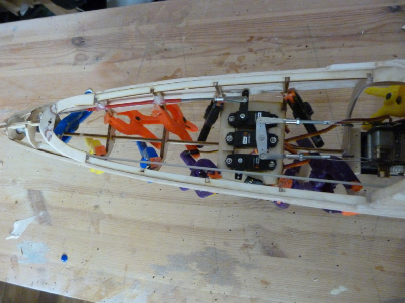

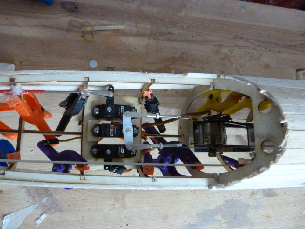

Drei Servos und das Rad.
ThomasF
Re: SZD 31 Zefir 4

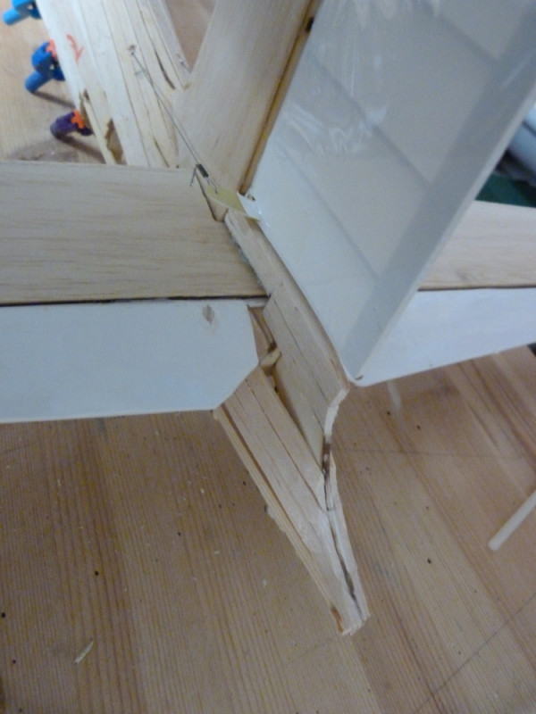

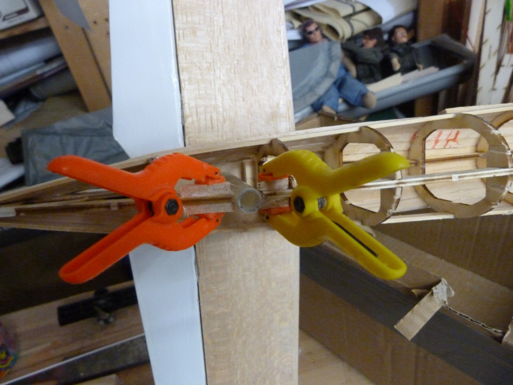

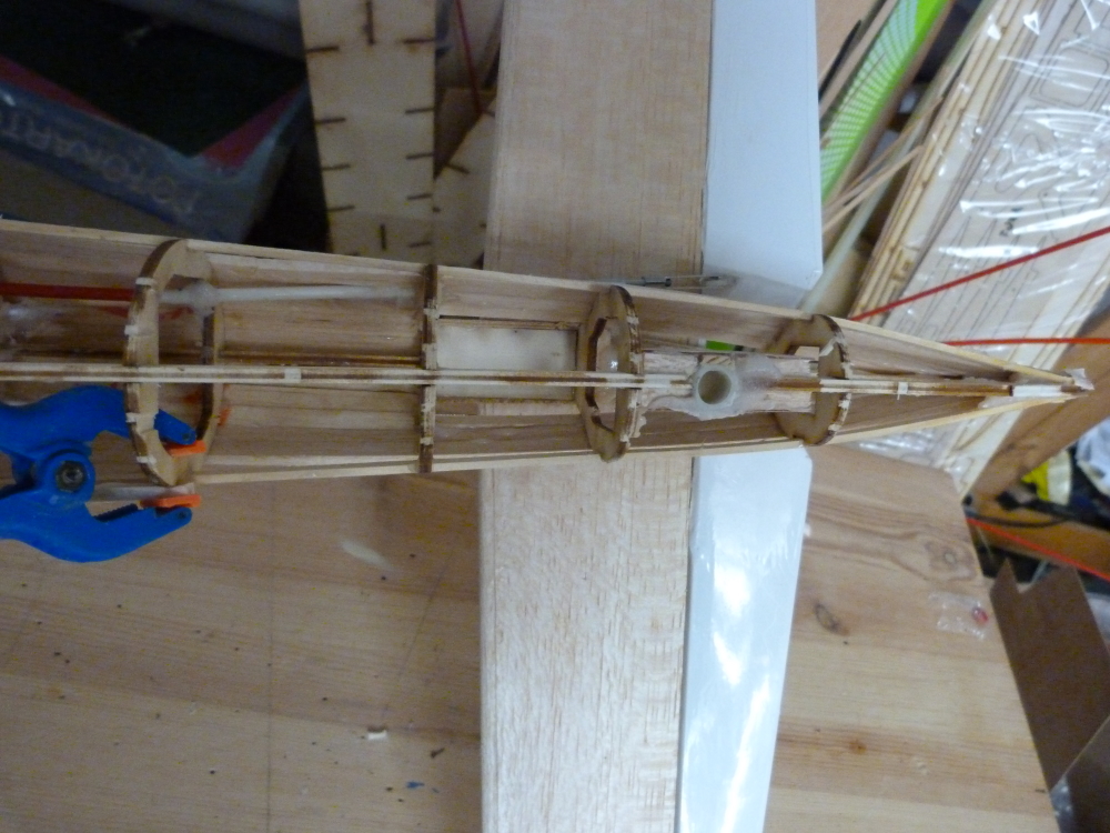

Der Seitenruder-Antrieb ist über Steuerseile.
Der Höhenruder Antrieb ist über eine Schubstange.

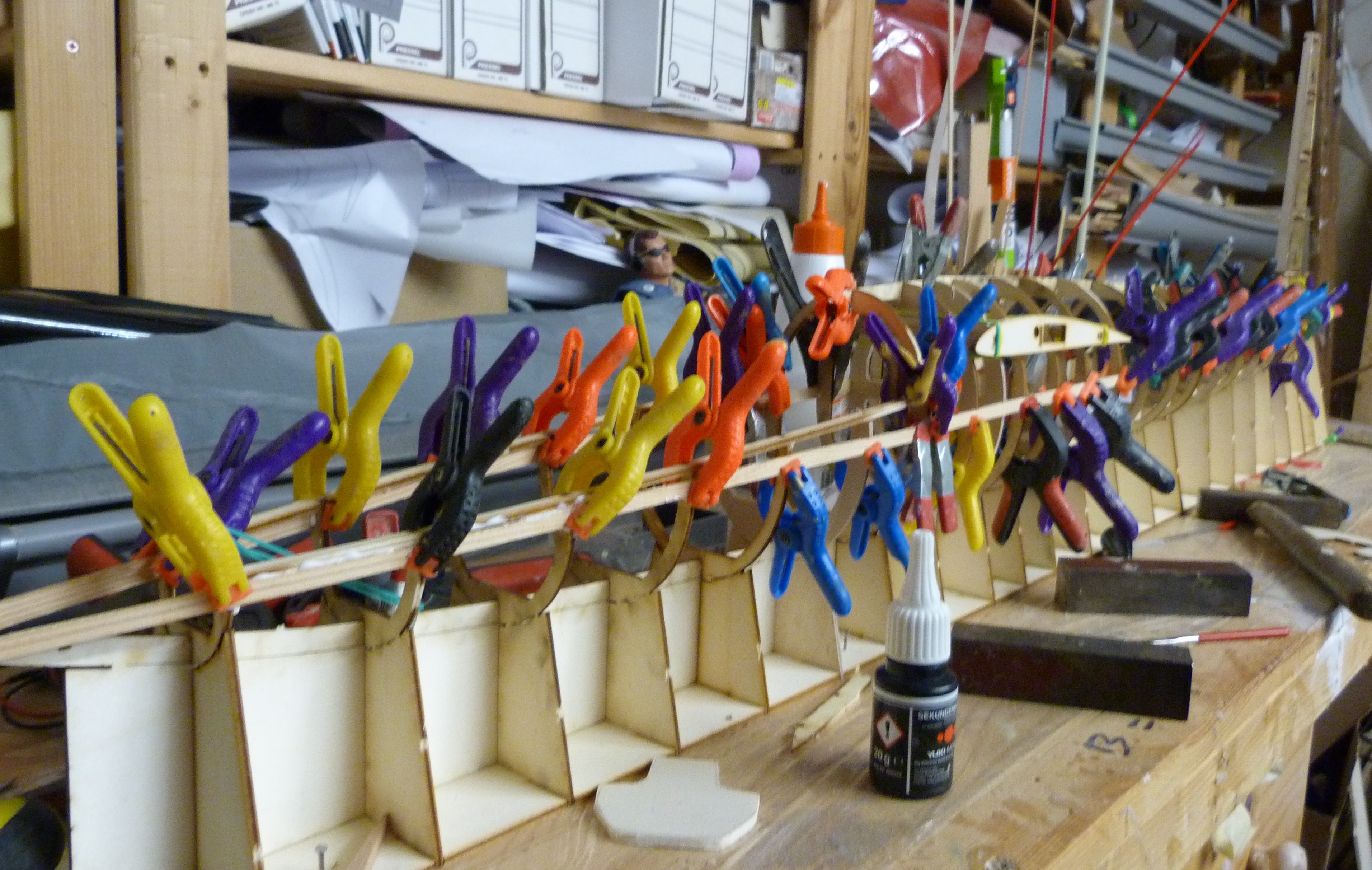

Der Rumpf ist so weit fertig und einmal gespachtelt.
Fahrwerk mit Klappen.

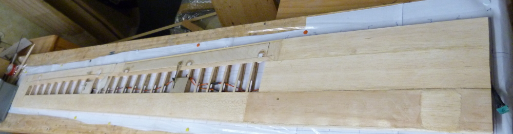

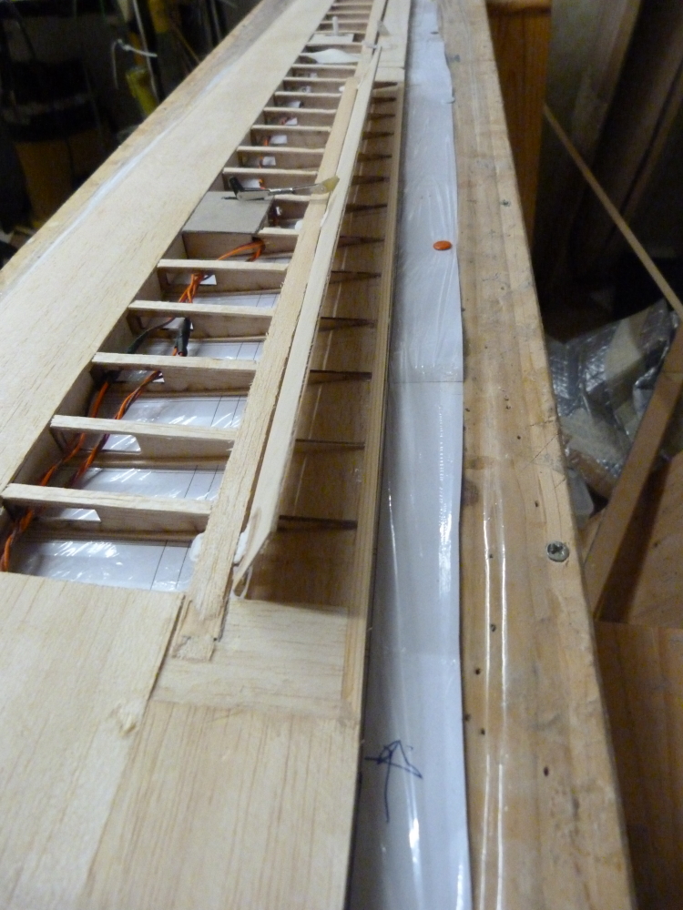

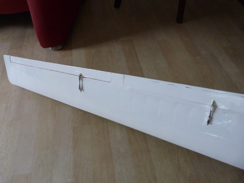

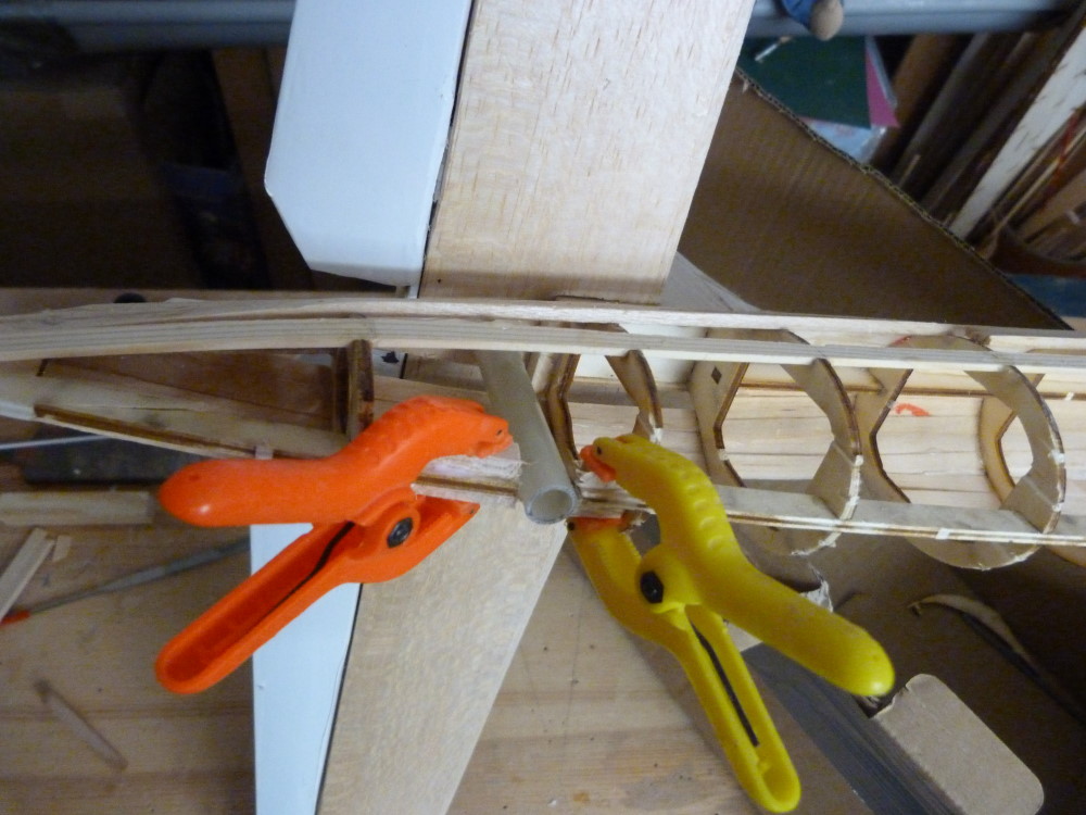

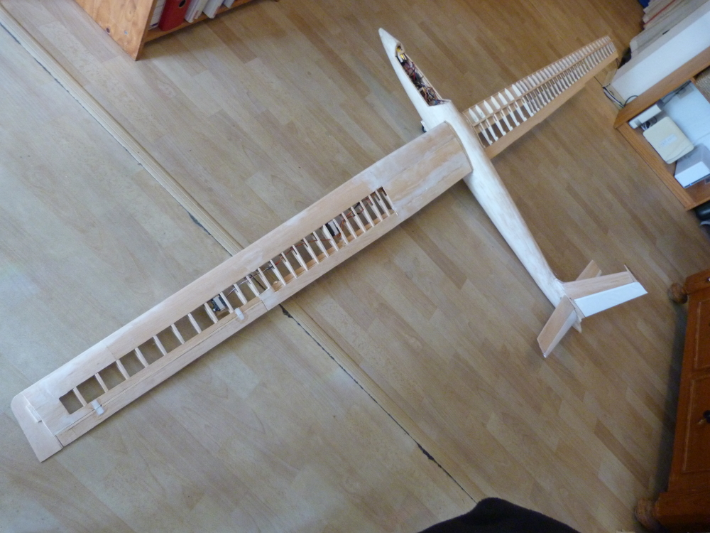

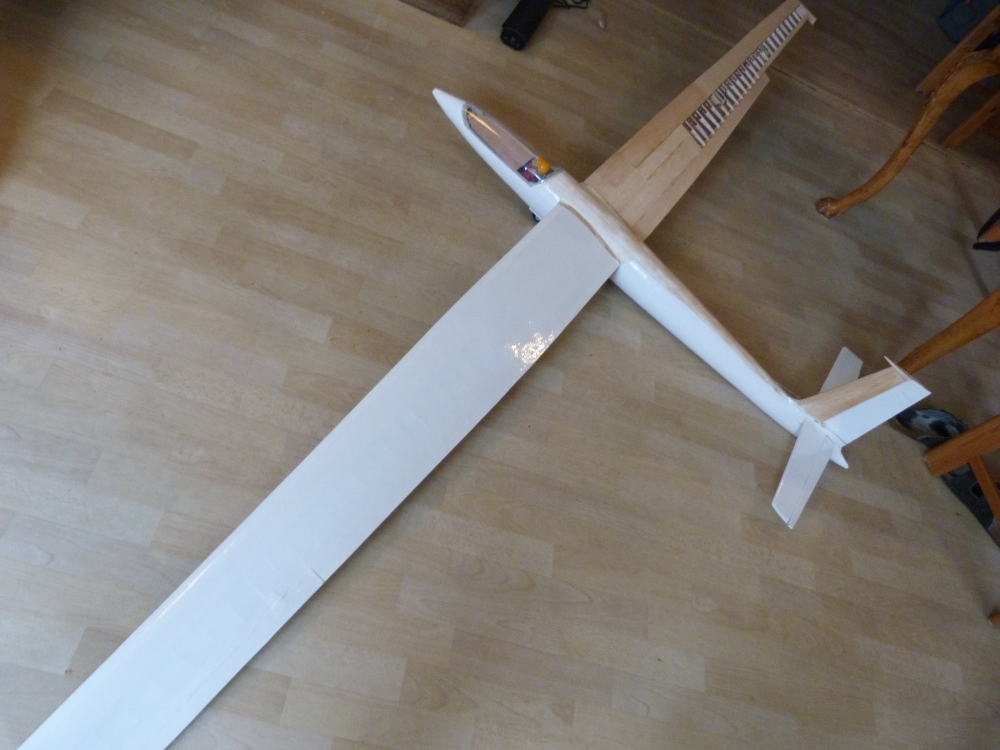

Ich habe nocheinmal gemessen und festgestellt, dass das für den Rumpf den Flächen etwas an Spannweite fehlt.
Jetzt also mit 3,20m.
und Bremsklappen

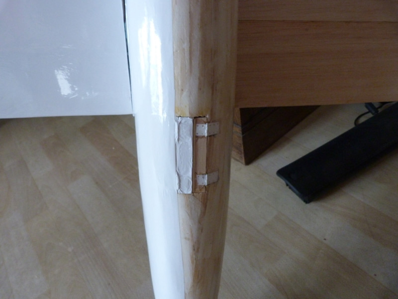

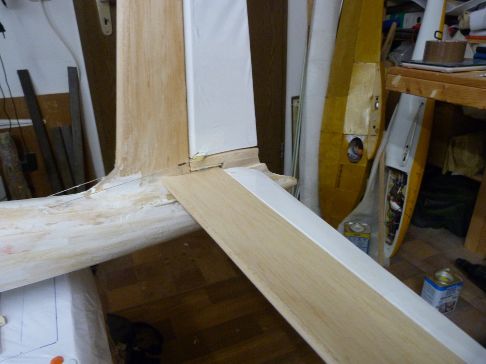

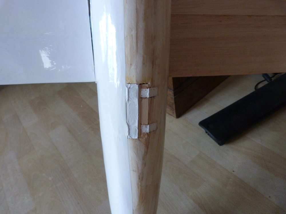

Der Rumpf, der wird aber noch beglast? Weil die Klappen am Einziehfahrwerk mit den Scharnieren...... ansonsten a saubere Arbeit. Ich komm heuer zu gar nix, befürcht ich. Überall zünzelt der Buchsbaum Zünzler. Des geht leider vor.
ThomasF
Re: SZD 31 Zefir 4
Ich bin noch der Spannlack - Papier - Typ wird sich an Festigkeit nicht viel nehmen.
Die Scharniere sind ins Balsa eingelassen und mit Harz eingeklebt und später nicht mehr erkennbar - so ist der Plan.
Jetzt erstmal Anpassung der Haube.

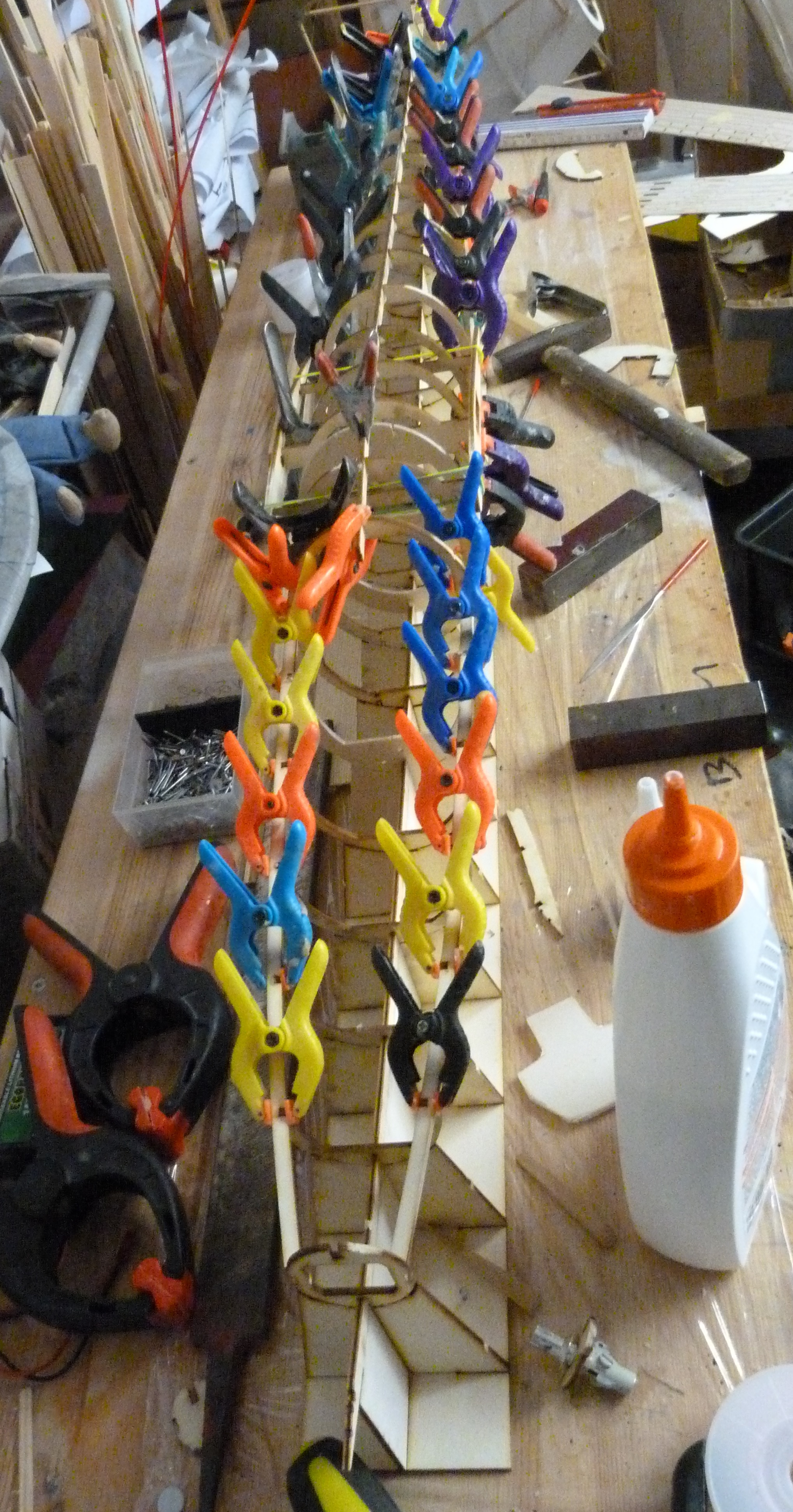

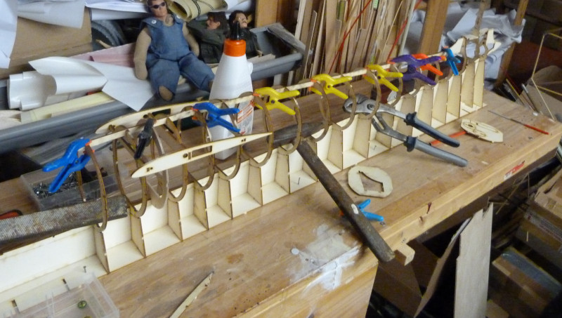

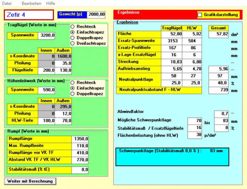

Ich habe die einzelnen Teile auf der Waage gehabt.
Alles ohne das fertige Finish und Bespannung. Aber mit Elektronik und Akku.
Rumpf - 800g
eine Fläche (soweit) - 375g = dann 2x = 750g
Höhenleitwerk - 50g
Gesamt zurzeit 1600g
Ich denke 2000g bei 3,20m sind möglich das gibt eine Flächenbelastung von 38g/dm2.
ThomasF
Re: SZD 31 Zefir 4

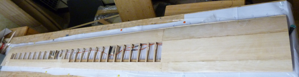

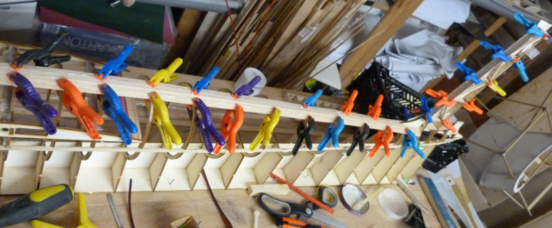

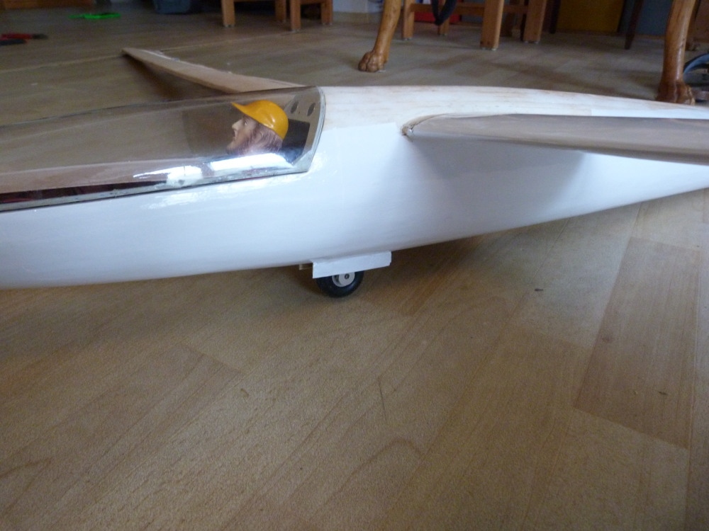

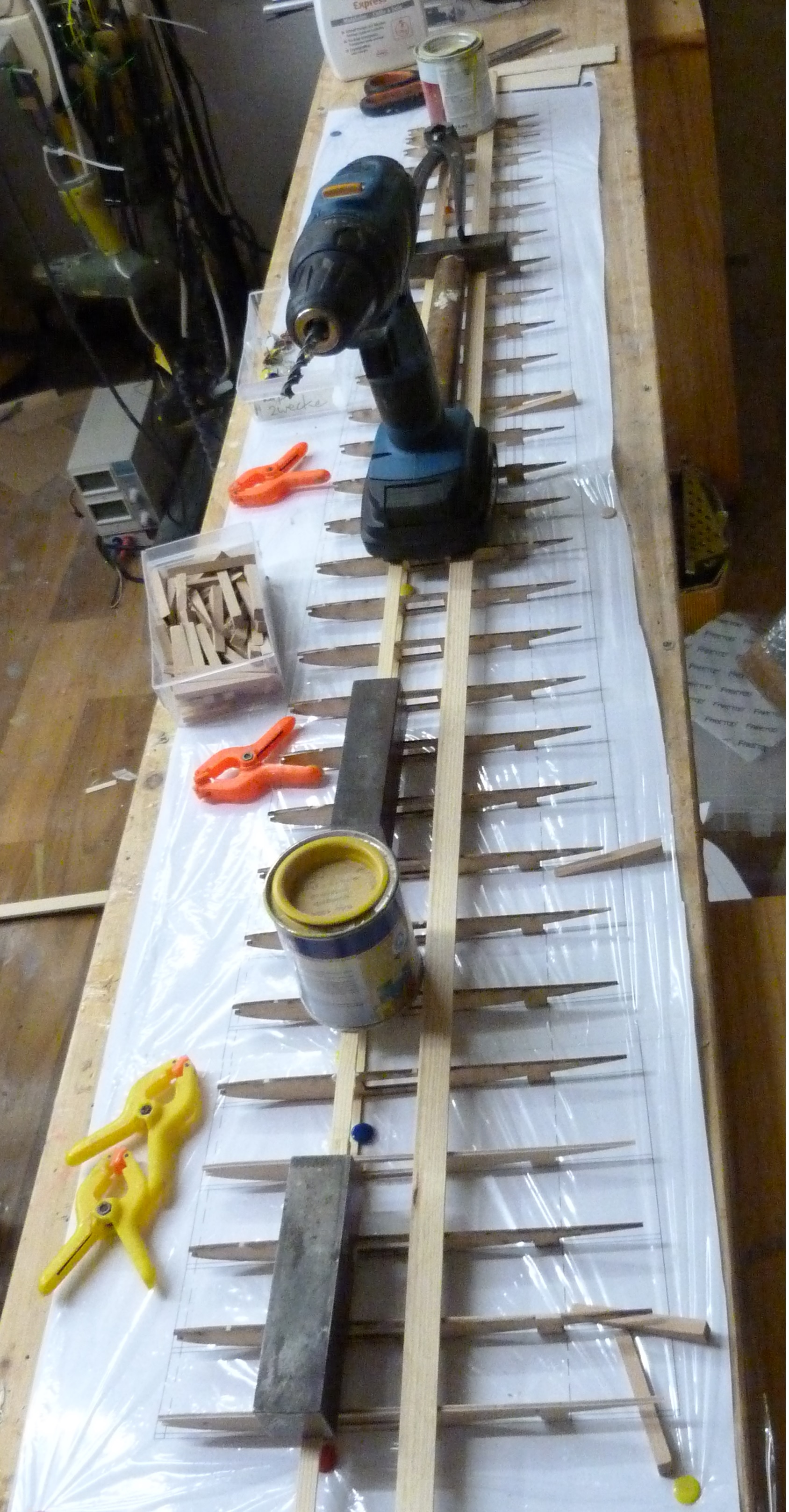

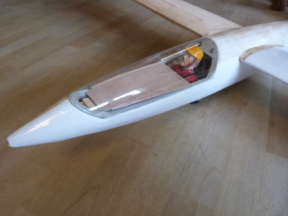

Eine Fläche ist so weit fertig und am Flugzeugrumpf habe ich einen Test mit der Beschichtung mit Folie versucht.
Der Pilot hat schon zur Probe seinen Platz gefunden.
Jetzt noch den Instrumentenpilz.

Aber es ist so weit: Rollout!
Der Pilot hat seine Instrumente und wartet jetzt noch auf das Kennzeichen.

Was mir, weil ich es mir nicht vorstellen kann, Bauchweh bereiten würde: Wie ist die Reaktion der Spreiz-Bremsklappen wenn du sie fährst? Musst du stark per Höhenruder auskorrigieren?
ThomasF
Re: SZD 31 Zefir 4
Hallo Christian,
also ich habe die "Bremsen" noch nicht benutzt, war noch nicht notwendig und ich habe auch Respekt vor den Dingern. Aber auf der Wasserkuppe sind sie wegen der Höhenbeschränkung notwendiges Übel.
Ich habe das gleiche System schon bei meiner D 30 verbaut.
Sie wirken sehr gut.
Der Flieger wandelt die überschüssige Fahrt in Höhe um, man muss da nur aufpassen, dass er die Nase nicht hochnimmt und dann geht es in einen stabilen Sackflug über.
