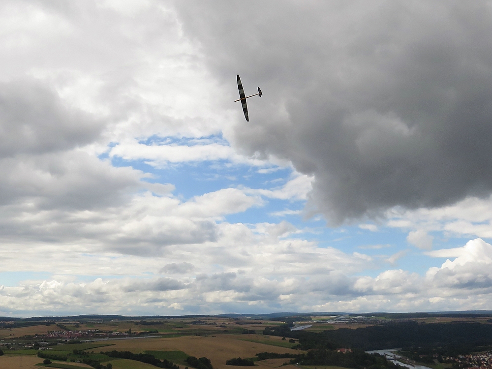

Heute war es endlich soweit, der erste Azorace hatte seinen Erstflug.
Wegen einem Kabelbruch, defektem Buchsenstecker und viel Schleifarbeit für suboptimale Kohleverbinder hat es bis zum Abend gedauert die Kiste fertig zu bekommen.
Fluggewicht mit den Kohleverbindern letztlich 2020 g, das sind 52,7 g dm².
Der Erstflug war dann wegen sehr wenig Wind und dem hohen Gras auf der Wiese am Osthang schwierig. Alleine mit einer Hand und der anderen am Sender am flachen Hang werfen ging gar nicht, die ersten Flitschenstarts mit wenig Zug am Gummi endeten ebenfalls in der hohen Wiese.
Dann hab ich mir ein Herz gefasst, ordentlich Zug auf den Gummi gegeben und mit anfangs voll gezogenem Höhenruder gings doch nach oben.
Der Schwerpunkt von 183 mm aus dem FLZ_Vortex passte für den Erstflug zwar sehr gut, aber das Höhenruder war zu weit hoch getrimmt....zum Glück waren nur wenige Trimmklicks notwendig um den Gleitflug einzutrimmen.
Der Azorace ist sehr gutmütig, nimmt für die hohe Flächenbelastung Thermik gut an und lässt sich schön im Aufwind kreisen....also für ein DS-Modell eine vollkommene Fehlauslegung :shock: :roll:
Diese Qualitäten sind doch auch für ein DS-Modell hilfreich solange es schnell ist, aber das zu testen war bei den Bedingungen heute absolut unmöglich.
Das 4-Klappen Butterfly mit den sehr kurzen, tiefen Innenklappen scheint erfreulich nützlich zu sein, funktionierte heute besser als das mit 6 Klappen vom Strong Run Speed.
Mit dem Handling des Azorace bin ich erst mal zufrieden, wie das bei hohem Gewicht und Turbulenzen im High-Speed und bei beengten Landeverhältnissen wird muss sich noch zeigen, aber ich bin da halbwegs optimistisch...und wenn nicht scheint er leicht gebaut als Thermikbrett besser zu funktionieren als befürchtet :mrgreen:
Hier ein paar UFO-Bilder von vorhin.

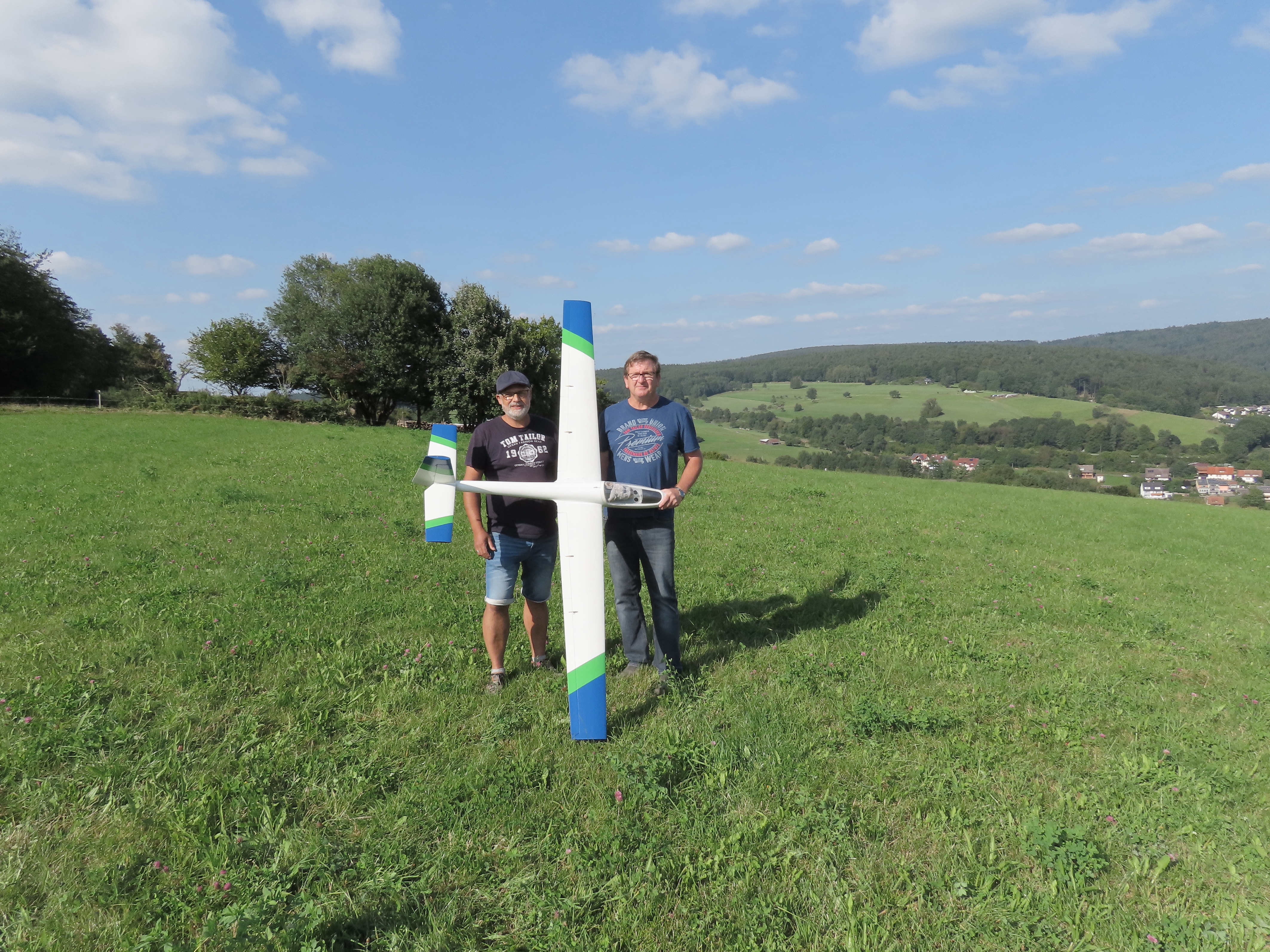

Hallo Zusammen,
heute hatte Elmar´s Celstar GA-1 seinen Erstflug :D :D
Re: Erstflüge
Danke für die schönen Bilder ! War eine schöner Flugtag !
Beiträge: 6567
Re: Erstflüge
Hallo Elmar,
noch mal Glückwunsch zum sehr gelungenen Eigenbau-Projekt :thumbup:
Ich hab auch noch ein Bodenbild ;-)
Re: Erstflüge
Danke Uwe !
Ich war gestern ziemlich spät nochmal mit der Flitsche am Osthang. Ich kann es selbst kaum glauben, aber ich habe ca. 10 -15 min lang noch Reste von der Abendthermik zusammengekratzt. Dass das mit der Kiste möglich ist hätte ich nie für möglich gehalten!
Das wirklich Einzige, was mich echt daran ärgert ist die Tatsache, dass ich mir beim Bau so viel Zeit gelassen habe :evil:

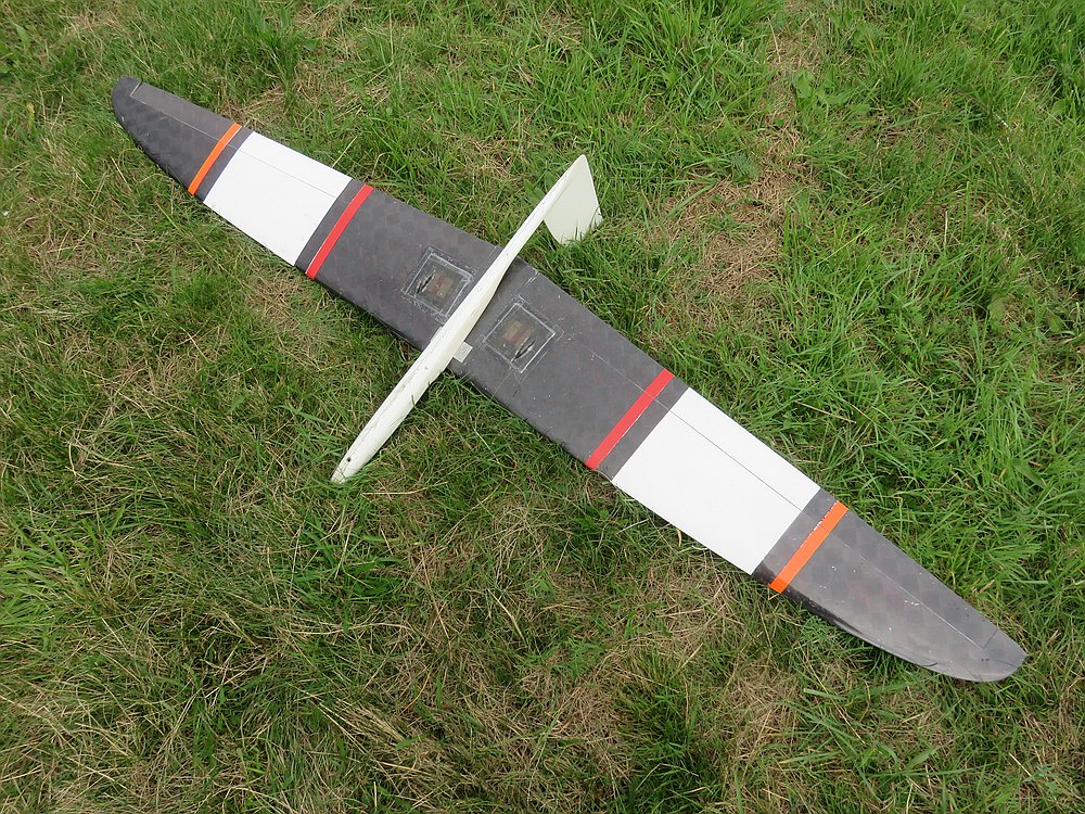

Heute Erstflug meines neuen 1,5 m-Bretts Azorace Mini. Es ist eine Chimäre aus neu gebauten Azorace-Außenflügeln und einem vorhandenen Strong-Mini Rumpf. Der Flügel wird auf den Rumpf aufgeschraubt und ist damit einteilig, dabei habe ich die Pfeilung um 5° nach vorne genommen weil ich finde dass die Flügelform damit besser zum Strong Rumpf passt und ein Brett in mehr klassischer Formgebung ergibt...mir gefällt das so sehr gut :)
Der Flügel ist für schnelles DS in CFK-Basalt-Kevlar-Hartschale gebaut und nicht leicht, das Fluggewicht ist genau 1,3 kg - 57 g/dm²....also nicht gerade ein Thermiksegler.
Bei den Erstflügen auf meiner flach geneigten Erstflugwiese gings nach 2 Handwürfen an die Flitsche, dabei habe ich nach und nach 15 g Blei aus der Nase genommen bis der Schwerpunkt passte. Danach hat es noch für einen kurzen Flug aus der Flitsche mit einigen langsamen DS-Runden am Fels gereicht bis der Wind komplett eingeschlafen ist.
Das Brett fliegt gut und ist gutmütig, der Rest wird sich bei der weiteren Flugerprobung zeigen 8-)

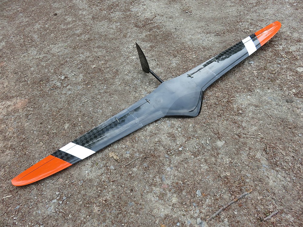

Hi Jörg,
zu dem neuen Rumpf gehört aber ein anderer Flügelgrundriß als zum ollen, nicht mehr erhältlichen Strong-Rumpf.
Mit dem Strong-Rumpf und einteiligem Flügel hab ich einen klassischen Brettgrundriss mit vorgepfeilter Scharnierlinie gebaut, zu dem von Dir gezeigten neuen Rumpf gehört ein zweiteiliger Flügel mit der Steckung und dem unveränderten Grundriss der Azorace-Außenflügel, damit ist die Scharnierlinie ohne Pfeilung und die Nasenleiste leicht zurück gepfeilt.
Ich zeig hier mal beide Varianten mit dem alten Strong-Rumpf im Vergleich, der neue Rumpf mit der dazugehörigen Flügelgeometrie sieht nach meinem Geschmack schnittiger und moderner aus, aber das muss man sich im Moment noch im Kopf vorstellen.
Von meinem klassich gestalteten Azorace Mini gibts nachher noch bewegte Bilder vom zweiten Tag der Einstellflüge, über den neuen Rumpf reden wir nach meiner Reise ;-)
Azorace Mini klassisch:
Azorace Mini schnittig:
