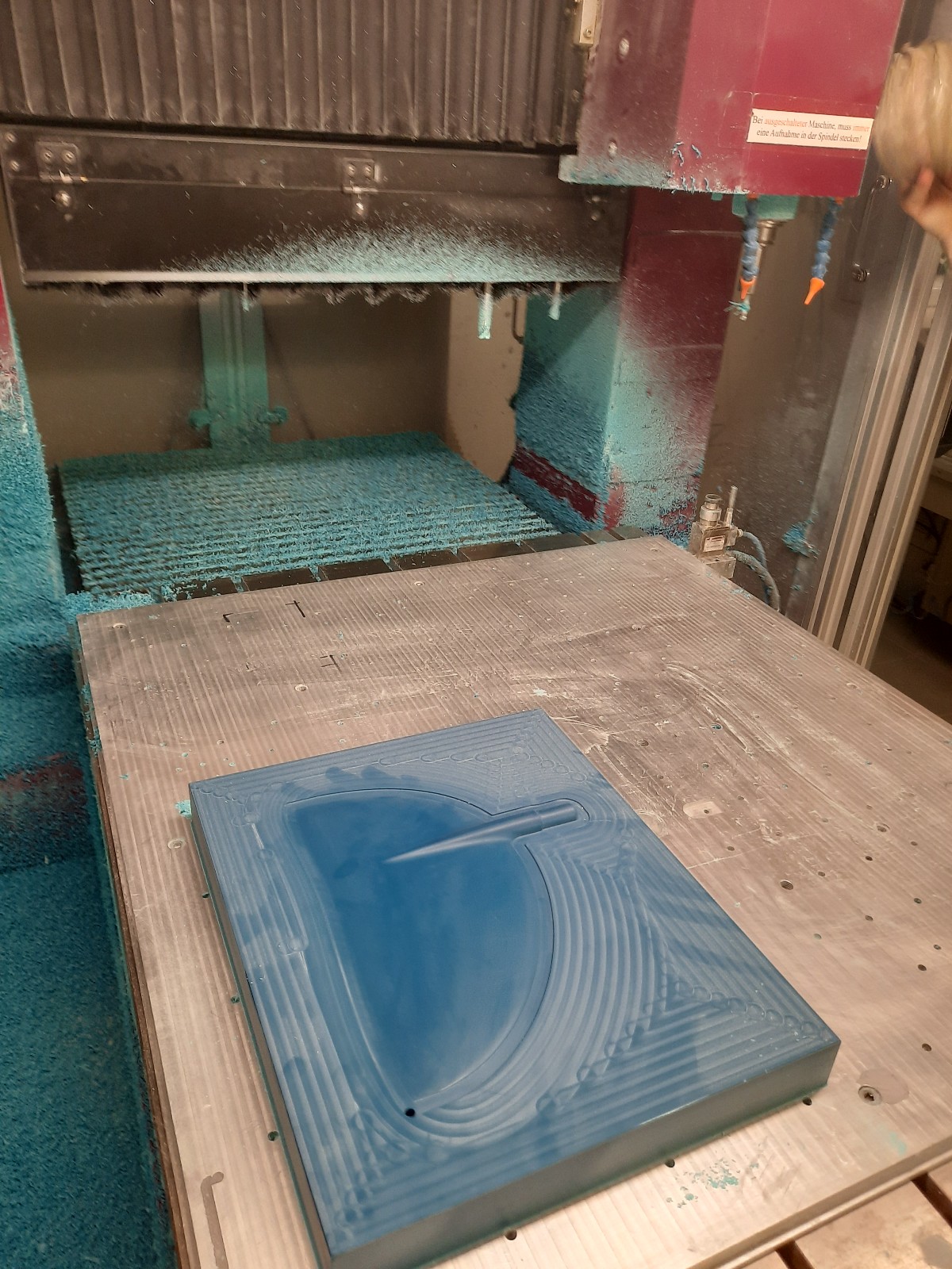

Gestern Abend in der Werkstatt (leider nicht meine):
Startschuss zu den Azorace Urmodellen :)

taeniura hat geschrieben: Fr 7. Aug 2020, 19:36 Startschuss zu den Azorace Urmodellen :)
...und seit Gestern alle fertig gefräst im Spessart, vielen Dank Martin :thumbup: :)

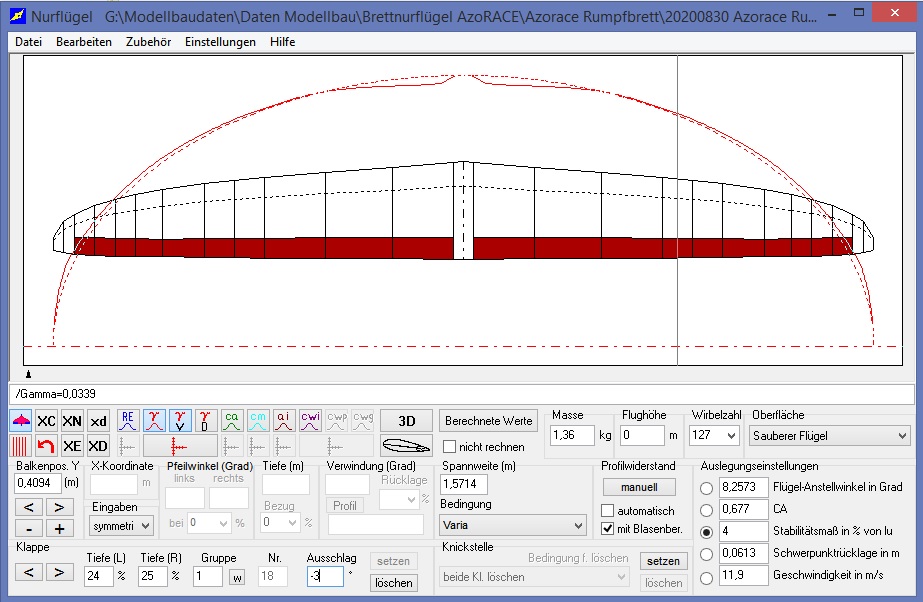

Nobby_segelflieger hat geschrieben: So 30. Aug 2020, 12:40 Bin mal gespannt wie das Teil am Ende fliegen wird.
Hi Nobby, darauf bin ich auch sehr gespannt, aber bis da hin ist noch viel Arbeit zu erledigen.
Interessant ist dass man mit den Außenflügeln und einem extra Rumpf scheinbar auch ein ganz passables Hang- und DS-Brett mit ca. 1,6 m Spannweite zusammenstellen kann, die schnell mal reingehackte Ranis-Simulation sieht bei der Flugleistung schon mal nicht schlecht und auf jeden Fall gut und gutmütig fliegbar aus....sollte von der Profilierung her im DS eigentlich da noch mal zulegen können wo der Curst schon wieder das bremsen anfängt :roll:
