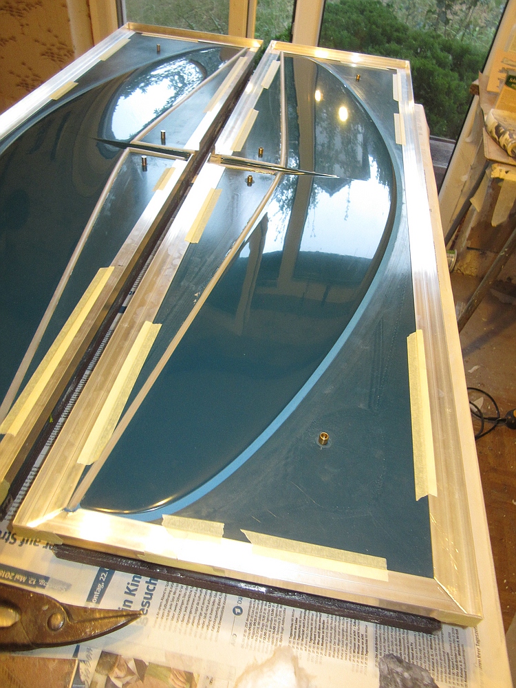

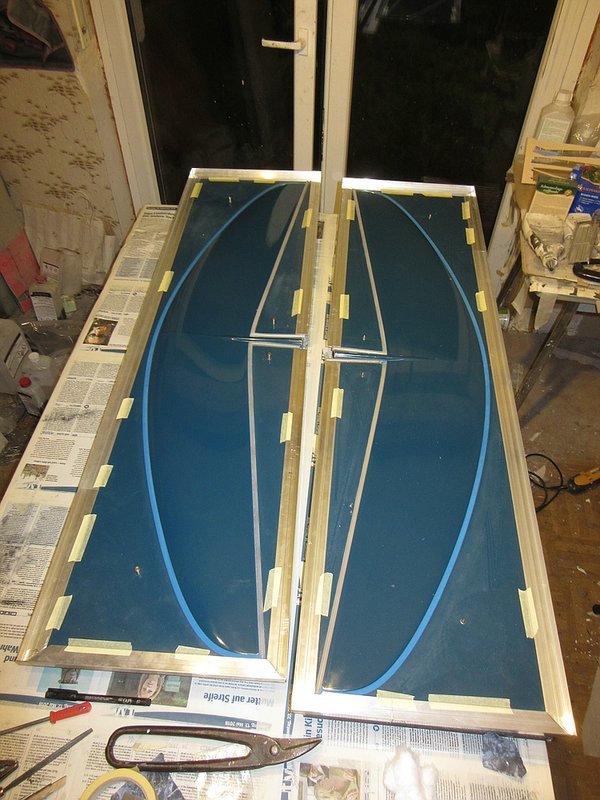

Heute poste ich zuerst Bilder des provisorisch fixierten Formenrands ohne die Mumpeverklebung, denn für den interessierten Formennnachbauer sind auch die Formfixierstifte extrem wichtig und das kann ich heute nicht mehr erklären weil es schon sehr spät ist.
btw. @Martin wegen aktuellem Abformfortschritt: Gewebe ist fertig zugeschnitten, morgen will ich die erste Flügelformhälfte laminieren und bis zum Wochenende auch die zweite Hälfte fertig haben, nächste Woche ausformen und Urmodelle für die nächste Abformung sauber machen..sorry für die ungeplante Verzögerung, aber jetzt ist das Ende der Urmodell-Ausleihzeit wohl absehbar, vielen Dank ;-)

Frage eines interessierten Forenmitgliedes: Muss die Knete eingetrennt werden und wenn ja, wie?
Und hast du das Urmodell vor dem Einkneten speziell gesichert, sprich mit Tape geschützt?

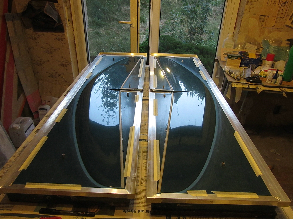

Hi Uwe und alle anderen Formenbauer,
was mich zur Verzweiflung bringt ist den Silikonschlauch für die Harzrinne vernünftig zu fixieren ohne das viel Formenharz dahinter läuft. Wie löst ihr das?
Ich habe Raketenwurm Urformen bei mir liegen und mir feht die Erfahrung im Formenbau. Vorallem für die Flächen Formenbau. Rumpfform ist gut geworden von der Oberfläche nur ist leider das Urmodell von meinem Vorbesitzer so kriminell krum auf ein Trägerbrett verklebt worden das die Rumpfnaht zum Teil gute 5mm breit ist. Masive Nacharbeiten waren nötig... Inzwischen sind die Rumpfformen von den Brettern gelöst. Ich werde die Rumpfhälften neu miteinnander verkleben und neu verschleifen und verspachteln und verschleifen und verspachteln und und und... :oops:
Flächenurform ist auf einem masiven Stahlgestell fixiert das da zum Glück nichts krum werden kann. Ob die Fiexierstifte noch passen werde ich erst nach dem Bau der Formen erfahren.
Ulf

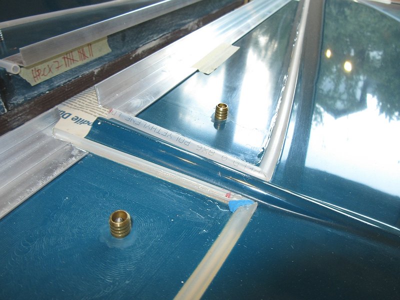

Uhle hat geschrieben: Di 9. Jul 2019, 12:38was mich zur Verzweiflung bringt ist den Silikonschlauch für die Harzrinne vernünftig zu fixieren ohne das viel Formenharz dahinter läuft. Wie löst ihr das?
Hallo Ulf,
ich verwende meist keinen Silikonschlauch, sondern Pneumatikschlauch von Festo, der ist schon mal steifer und damit formstabiler als Silikon.
Den Schlauch klebe ich nach dem wachsen der Urmodelle mit wenig Epoxy in die Rinne.
Wenn dann noch Lücken zur gefrästen Rinne sind, lassen die sich mit Knete einfach verschließen und bei dem steifen Pneumatikschlauch bleibt die Knete auch an Ort und Stelle.
Beim Dispar habe ich wegen der mit schrägem Boden gefrästen Rinne eckigen EPDM-Gummi verwendet und mit UHU-Por verklebt, runden Schlauch hätte ich nicht dicht bekommen.
Das Urmodell ist beim Dispar an der Endleiste 10 mm breiter als der spätere Flügel, damit konnte ich die Kehle zum eckigen EPDM-Gummi zusammen mit dem Fixierstifte ankleben zunächst mit dicker Mumpe plus Glasschnitzeln zum kuppeln füllen, zumindest da wo der Füllgummi sehr hoch über stand, die Mumpe läuft nicht so leicht in die Lücken wie Deckschichtharz ( viewtopic.php?f=27&t=1092&start=180#p55075 )
Das Deckschichtharz und der weitere Formenaufbau kam erst nach dem aushärten der Mumpe drauf.
Claas hat geschrieben: Di 9. Jul 2019, 12:18 Frage eines interessierten Forenmitgliedes: Muss die Knete eingetrennt werden und wenn ja, wie?
Die Knete wird nicht eingetrennt und kommt erst nach dem wachsen in die Nut, das Urmodell wird dabei nicht geschützt, sondern unvermeidbare Knetschmiere auf der Bauteiloberfläche mit einem kleinen Trick entfernt.
Den Rest beantworte ich mit ein paar Fotos bei den nächsten Bauschritten ;-)

Bei mir muss für die knete immer ein abgebrochener APC-Prop der größe 5,25x6,25 herhalten.... mit dem zurechtgeschliffenen randbogen lässt sich eine leicht abfallende kneteoberfläche mit sehr scharfer kante herstellen.
Weiterer vorteil.... wenn das Propellerprofil von hinten mit knete angeströmt wird, führt es den Knetespan optimal ab :-D
Da entwickelt wahrscheinlich jeder seine eigene supergeile methode :-P
Ich lasse die knete etwa 1-2º zum urmodell abfallen, dadurch habe ich nach dem entformen mein "schleifaufmaß"
Aber interessant, Uwe mal beim Formenbau zuzuschauen.
Vor dem Festoschlauch für die blutrinne scheue ich mich noch etwas...
Ich benutze da 6x6mm kunststoffvierkantrohr.... das wird in eine gefräste nut eingeschlagen und zur trennebene mit tesa ausgerundet....

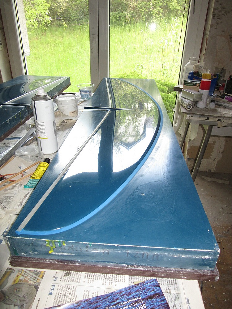

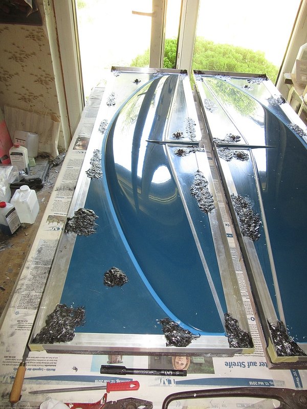

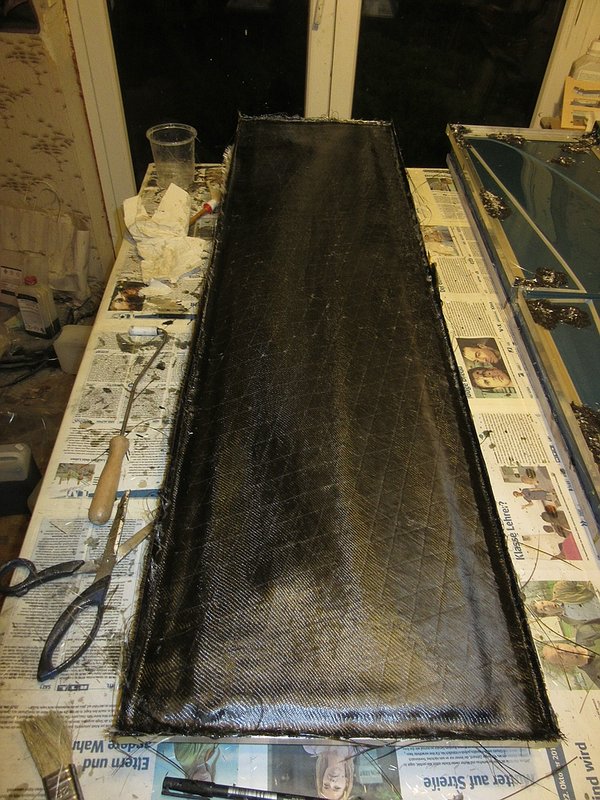

Nach 18 Lagen Gewebe, einer Lage 4 mm Kork und ca. 2,5 kg Harz sieht es beim XBOW jetzt so aus:
Das gleiche am Mittwoch oder Donnerstag noch mal für die Unterseitenform und dann heißt es warten und zeigen was ich da genau gemacht habe.
Ich hoffe Anfang nächste Woche muss ich nicht schreiben "....und genau so dürft ihr es nicht machen wenns was werden soll" :roll: :mrgreen:
welches Basaltgewebe ( Grammatur ) hast Du denn verwendet für den Laminataufbau ?
Ich habe gerade versucht schwere Gewebe für den Formenbau zu bekommen, aber schwereres, als 235 g/qm habe ich (noch) nicht finden können :?
Hi Elmar,
ich habe das Basalt römisch Köper 315 g/m² von hier verwendet: https://shop.strato.de/epages/63772936. ... ebe/Koeper
Bei iXperial ist die Verfügbarkeit schwankend, das gut zu verarbeitende römisch Köper ist jetzt auch wieder mal im Ausverkauf, das macht es zwar ein paar Cent billiger, aber man kann es voraussichtlich bald mindestens eine Zeit lang nicht nachkaufen.
Beim Dispar hatte ich das 590er Biax Gelege verwendet, aber zu wenig davon gekauft. Als ich es für die letzten Formteile nachkaufen wollte gabs das nicht mehr und ich habe statt dessen mehr Lagen vom 315er römisch Köper eingesetzt. Jetzt ist das 590er Gelege wieder erhältlich: https://shop.strato.de/epages/63772936. ... xialGelege
Für Rümpfe und Verstärkungen kann ich auch besonders das 130er Basalt Leinwand Gewebe empfehlen: https://shop.strato.de/epages/63772936. ... e/Leinwand
Den genauen Aufbau meiner XBOW-Form schreibe ich noch separat.

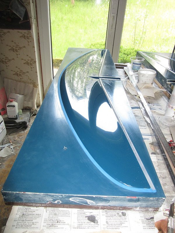

Die zweite Formhälfte vom XBOW ist fertig laminiert und beide Hälften dürfen jetzt ein paar Tage aushärten. Ich hoffe die Abformung ist gelungen, etwas Bauchweh habe ich beim Deckschichtharz der ersten Formhälfte, das war relativ alt und dazu hab ich noch zu viel auf einmal angerührt, das letzte Harz im Becher war schon spürbar sehr zäh :oops: ...aber erst mal schaun was beim entformen raus kommt und wenns OK ist, dann wieder draus lernen und das Bauchweh vergessen ;-)

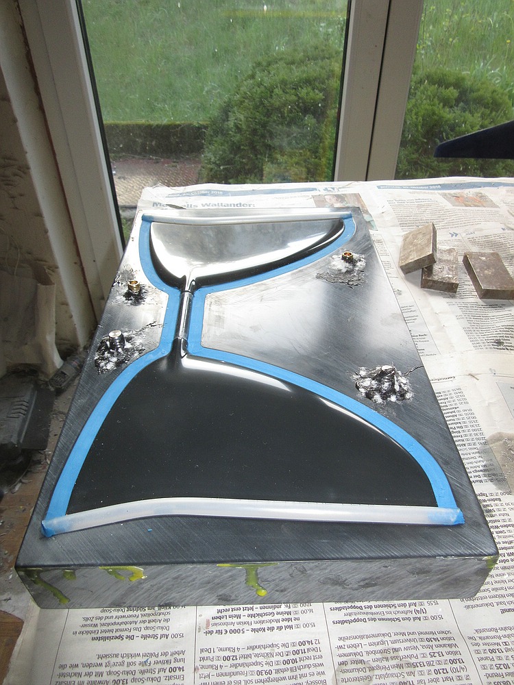

Hi Max, bei der neuen XBOW-Leitwerksform hat mir das weg putzen von Knetresten mit Aceton einige erforderliche Poliergänge und zusätzliche Wachsschichten eingebracht weil das HP-Deckschichtharz direkt nach dem entformen leider noch nicht acetonbeständig war. Also möglichst nicht mit dem Zeug auf der Bauteiloberfläche rumwischen, und wenns notwendig ist die Formen mit Lösungsmittel zu reinigen lieber Waschbenzin verwenden und Verträglichkeit auf der Tennebene antesten :roll:

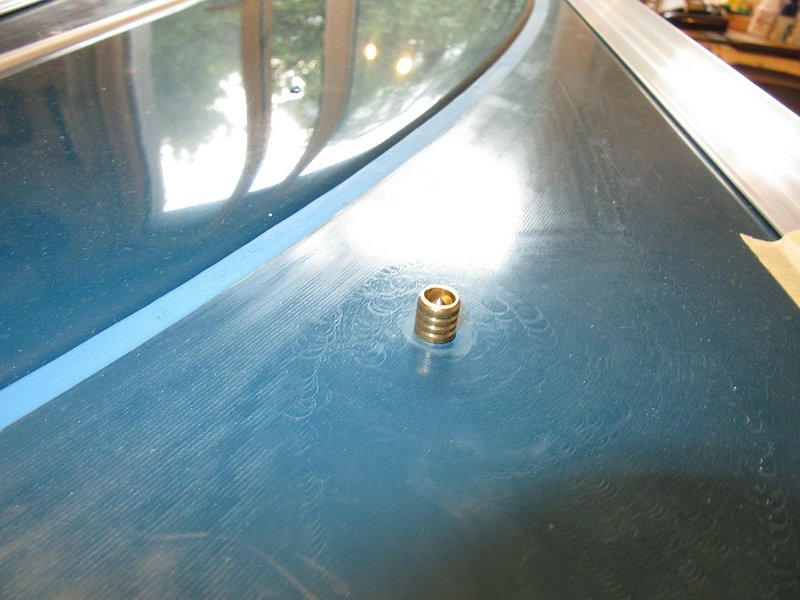

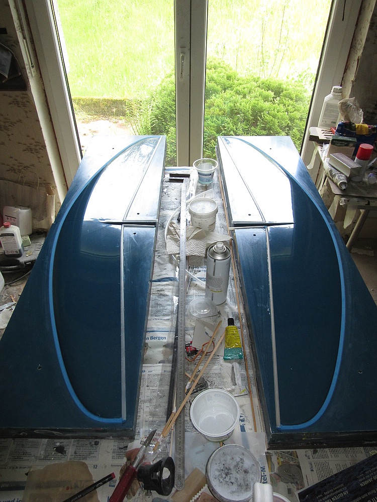

Leider habe ich keine Bilder vom Knet einbringen gemacht, deshalb beschreibe ich mal wie ich dass mache. Das ist sicher nicht der Weisheit letzter Schluss, aber bei mir hat es zuletzt mehrmals brauchbar funktioniert.
Die Knete ist notwendig weil die Urmodelle von Tragflächen fast immer vor der Nasenleiste eine Nut haben die man braucht um unter die Trennebene schleifen und polieren zu können. Diese Nut wird vor dem abformen mit Knete, oder bei den Luxusversionen mit gefrästen oder gelaserten Fülleisten verschlossen um eine scharfe Nasenleiste mit möglichst schmaler und präziser Trennnahtkontur zu bekommen.
Ich fülle die Nut zunächst vollständig plus möglicht wenig Zusatzmaterial mit kurzen Knetwürsten auf ganzer Länge auf, Löcher unter der Trennebene werden mit passenden Knetklümpchen geschlossen. Dabei möglichst wenig Knetfecken auf dem Urmodell hinterlassen, auch wenn man die wieder weg bekommt.
Dann nehme ich eine Kunststoffspachtel die ca. doppelt so breit wie die Nut ist und ziehe den Überstand der Knete über die Trennebene ab, aber nicht viel auf einmal, sondern immer dünne Schichten bei denen die Knetoberfläche immer gleichmäßiger und glatter wird.
Die Kunststoffspachtel schneide ich mir mit der Schere aus alten Scheckkarten.
Das abziehen ist immer ein bisschen Geduldsspiel, aber mit etwas Übung tut man sich leichter.....also wenns nicht gelingen will lieber wieder etwas Knete auftragen und weiter probieren als ein schlechtes Ergebnis akzeptieren das man ein ganzes Formenleben lang bereut.
Ich benutze bisher immer die blaue Knete von R&G weil ich da mal einen größeren Block zu einem Sonderpreis kaufen konnte und bin zufrieden damit.
Wichtig ist dass die Knete keinesfalls oben über die Trennebene übersteht, sondern mindestens genau in der Trennebenenflucht liegt oder lieber ein paar zehntel Millimeter tiefer ist.
Um die Knete tiefer als die Trennebene abzuziehen nehme ich ein scharfkantiges, schmaleres Stück Kunststoffspachtel an dem eine Ecke etwas weniger als 90 ° hat und ziehe ohne Druck die Vertiefung aus.
Wenn diese Vertiefung später abgeformt ist kann man sie beim fertig stellen der Form genau auf Trennebenenflucht abschleifen und erhält damit an der Nasenleiste eine scharfkantige, präzise Formkante.
Die unvermeidlichen Knetflecken auf dem Urmodell entferne ich vor dem Laminieren indem ich ein Stück 0,5 - 1 mm dickes flaches Plastik auf die Trennebene lege, dicht an die Nasenleiste schiebe und die Flecken in dem Bereich darüber vorsichtig und ohne Druck mit Polierwatte weg poliere. Eine ganze Scheckkarte ohne Prägung ist als Plastikplatte gut geeignet um die empfindliche Knetoberfläche gegen Abdrücke vom Reinigen zu schützen.

Bei Martin ist Hartschalenbauweise die Regel, bei mir wird es die Ausnahme sein, deshalb habe ich mir eine Verbreiterung des Urmodellrands mit Alu-L-Profilen ausgedacht. Die Alu-L-Winkel 15 x 28 mm aus dem Baumarkt stehen umlaufend ca. 17 mm über den Urmodellrand über und werden zum anpassen mit Kreppband auf der Trennebene fixiert.
Der nächste wichtige Punkt sind die Formfixierstifte, denn ihr korrekter Einbau entscheidet darüber ob die Nasenleiste der beiden Bauteilhälften übereinander passt oder ein Versatz entsteht. Besonders beim Flügel bedeutet schon ein kleiner Versatz normalerweise Ausschuss.
Martin hat beim fräsen in den Urmodellen des Flügels je 4 Stück 8 mm Löcher gebohrt. Der Durchmesser ist genau auf ein gewickeltes CFK-Präzisionsrohr 8 mm abgestimmt das er gerne verwendet. Ich arbeite lieber mit den konischen Fixierstiften mit Buchse die es bei verschiedenen Anbietern gibt, hier z.B, von R&G: https://shop1.r-g.de/art/305115
Der Bund der Stifte von R&G ist leider im Durchmesser mininal größer als die Bohrung fürs CFK-Rohr in den Urmodellen. Ich habe die Stifte in eine Bohrmaschine gespannt und den Durchmesser vorsichtig mit einer guten Feile passend abgetragen.
Die Stifte werden auf einer Seite des Urmodells in der Höhe genau auf die Trennebene passend eingesetzt, mit Wachs eingetrennt und die Messingbuchsen zum einharzen aufgesetzt.
Auf der Gegenseite habe ich kurze Stücke Kohlerohr 8/6 mm lose in die Bohrungen gesteckt, darin passen die Fixierstifte spielfrei und müssen nur noch senkrecht und mit dem Bund auf die Trennebene passend ausgerichtet werden.
Martin hat je Seite 2 Stifte pro Spannweitenhälfte vorgesehen, praktischer wäre es aber auf der Endleistenseite noch je 1 zusätzliche Fixierung vorzusehen, die man später beim bauen der Modelle zum genauen ausrichten der Schablonen für Stützstoff und besonders für die Schablone der Rudergröße und - lage verwenden kann.
Mir wird dazu aber schon noch was einfallen, genau passende Bohrungen für die Formverschraubung kann man auch gut zum ausrichten von Schablonen benutzen.
Wenn alles passend ausgerichtet ist werden die Oberseiten der Messingbuchsen mit Knet verschlossen und Formenrand und Fixierstifte mit Fasermumpe auf die Trennebene aufgeharzt. Die Mumpe wird mit Glasschnitzeln zum Kuppeln mit der Deckharzschicht bestreut und aushärten lassen. Anschließend muss man etwas vorsichtig mit den Urmodellen umgehen, denn die sind eingetrennt und wenn man an Formrand oder Fixierung anstößt löst sich die Verklebung sehr leicht und lässt sich nur noch schwierig wieder passgenau verkleben.
Nach dem aushärten werden die Urmodelle vorsichtig mit einem neuen, weichen und sauberen Pinsel und einem Staubsauger von losen Glasschnitzeln gesäubert und sind dann fertig zum abformen.
Als nächstes kommt der Gewebezuschnitt für die Form dran.
