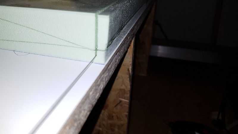

Dem voran stand leider erstmal die Reanimation meiner Styro-CNC, denn zuerst hat mich mein alter PC verlassen, dann wollte die Mechanik noch umgebaut und getuned werden, damit ich endlich nicht nur Styropor, sondern auch Styrodur wirklich sauber und fehlerfrei schneiden kann.

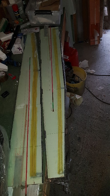

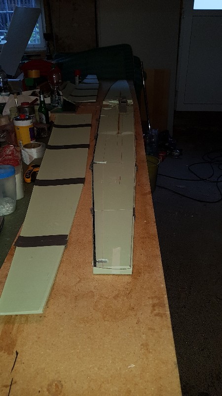

Mittlerweile, begonnen habe ich den Rumpf zu laminieren vor ca 2 Monaten, habe ich die Kernchen geschnitten und die Oberseiten abgepresst. Bin mal gespannt, wann es wieder weiter geht... ;-)

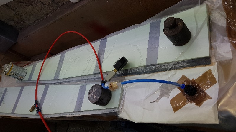

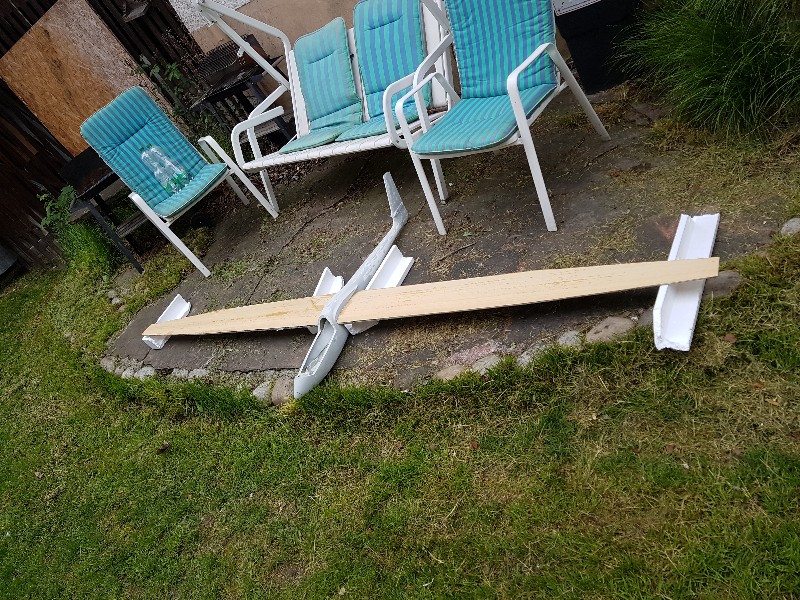

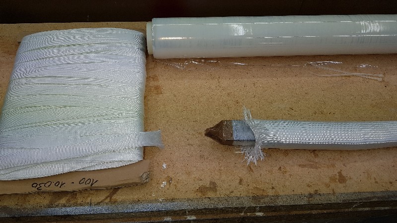

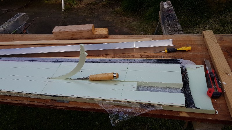

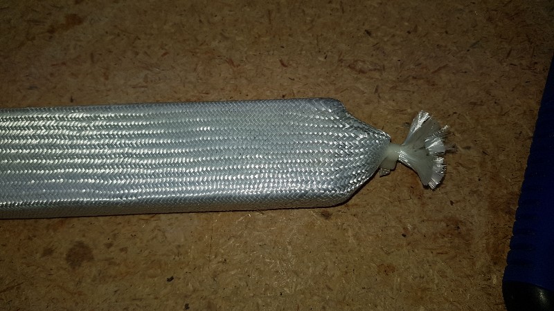

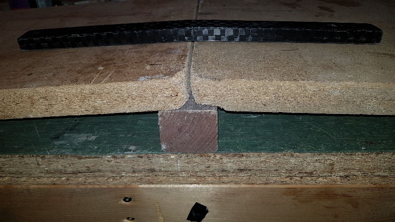

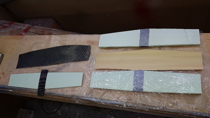

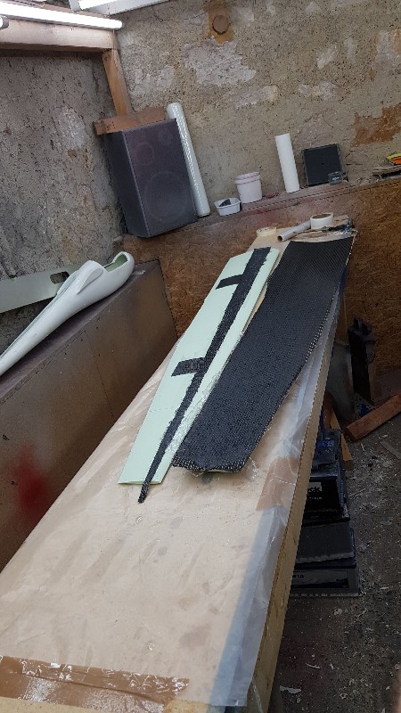

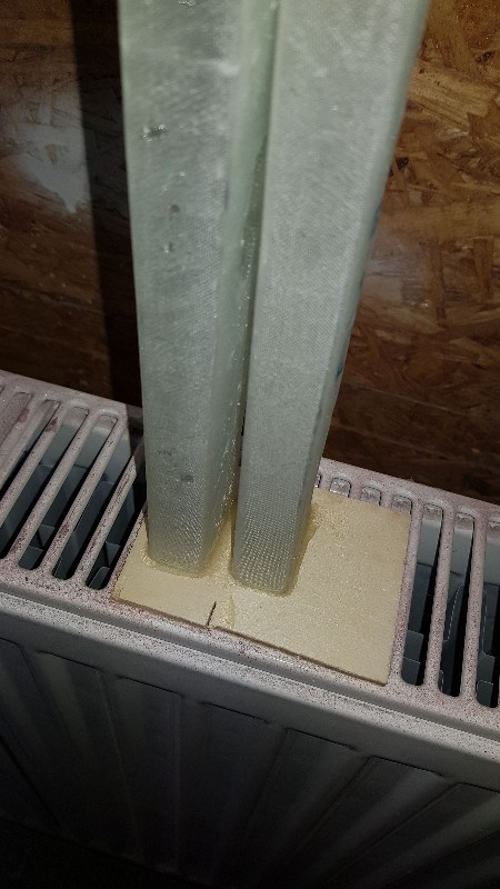

Es ging wieder etwas vorwärts... Der Verbinder ist laminiert und Bruchgetestet mit mir drauf als ca 45G Belastungfall ;-)

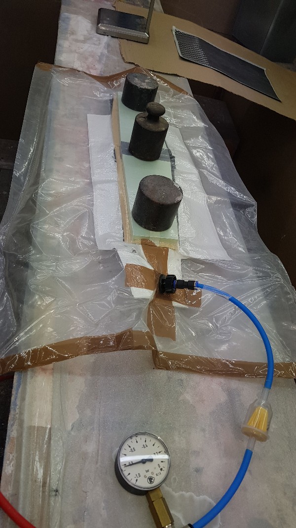

Die Hülsen trocknen eben gerade, die Flächen sind besäumt und vorbereitet für die Steckungsausrichtungsholmverklebungsaktion die für morgen geplant ist und das HR ist einseitig beplankt, sodass in den nächsten Tagen die Steckung eingebappt werden kann.

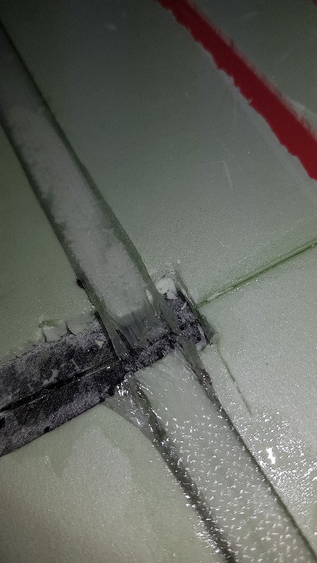

...und die Steckung ist drin.

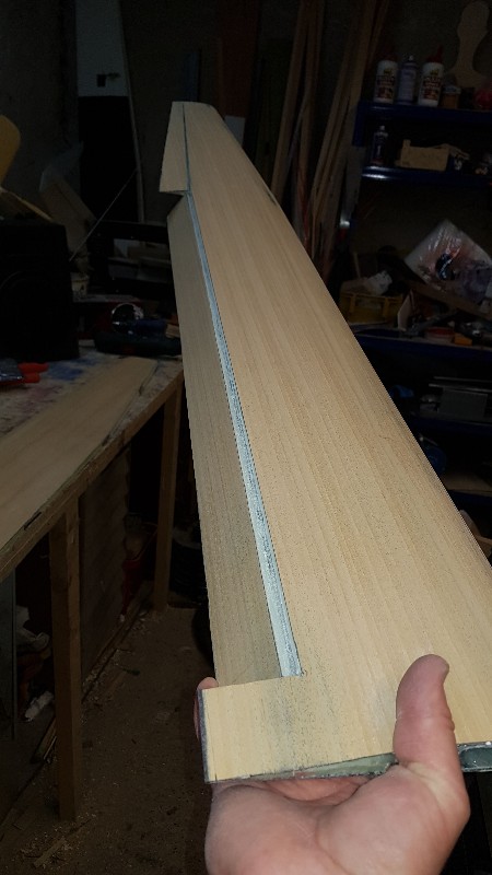

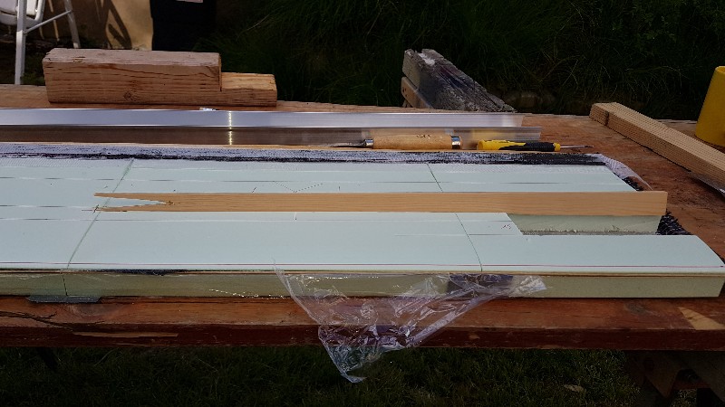

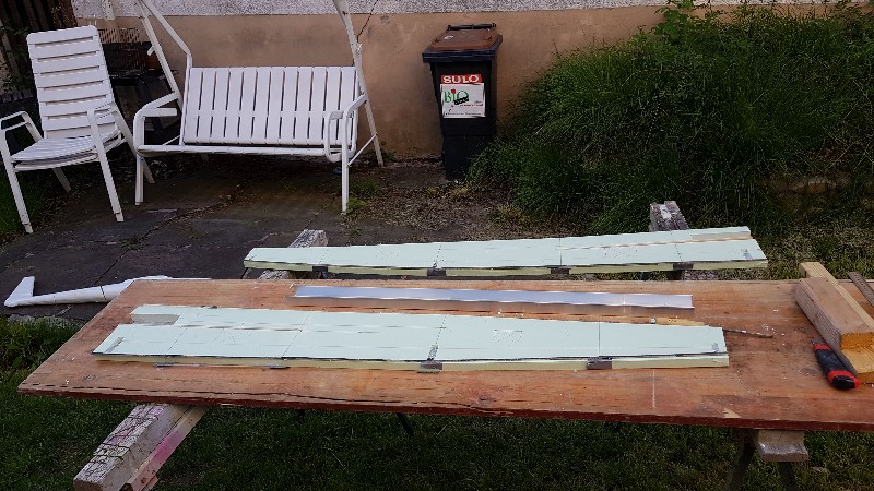

Mit deinen Bildern hast du mir schon wieder viele Fragen beantwortet. Auf den Bildern ist ein ca. 5cm breites und 1m langes Alu-U-Profil zu sehen. Ist das deine Schleiflatte?
Warum musstest du deine Schneidanlage für Styrodur modifizieren? Dachte es langt die V-Spannung am Bogen zu erhöhen um mit höherer Temperatur zu schneiden. Bitte keine wissentschaftliche Ausführung! :thumbup:
ULF
Beiträge: 10167
Re: ASW15b 3m
Moin Ulf
Zweitschönstes? Hab ich was verpasst?!? :mrgreen:
Nee, das U-Profil wird eine neue Verbinderform und durfte da kurzfristig als Lineal herhalten ;-)
CNC: Ich glaube an eine Verkettung doofer Dinge...
Mein sehr breiter (über 1,2m) Schneidebogen kam in Schwingung bei Dur, komischerweise allerdings niemals bei Por. Teils einfach so, definitiv immer und stark, sobald ich die vorher im Profili Pro gespeicherte Geschwindigkeit (f) im Mach3 abgeändert habe.
Alles egal, Geschichte. Nun, mit der halben Bogenspannweite ist das Geschichte, ich kann besser heftigere Trapeze schneiden, alles gut. 8-) :thumbup:
LG Christian

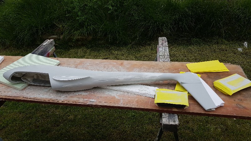

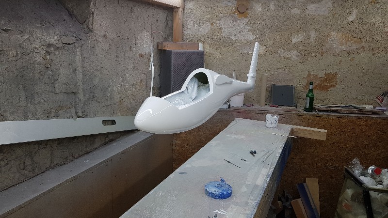

Die Rumpfform ist leider etwas uneben, es scheint, als hätte als Urmodell ein Bruchrumpf herhalten müssen der eher lieblos zusammengespachtelt in die Trennebene geworfen wurde, was zusammen mit der sportlichen Nahtbreite allerdings perfekt in´s Gesamtbild passt... Langfristig möchte ich ein neues Förmchen bauen, die kleine ist eine echt süße Größe und so schön unkompliziert zu bauen, die wird sicher noch mehrfach hier entstehen. Ich finde das eine willkommene Abwechslung in der mittlerweile doch leider vollkommen durch immer gleich hässlich aussehende charakterbefreite Besenstiel-F3sonstwas-Plastikeimer verseuchten 3m Rucksackfliegerklasse ;-)

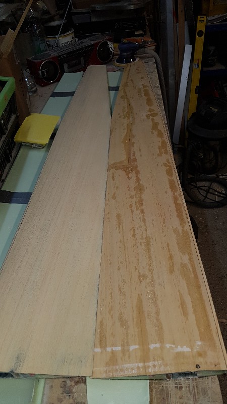

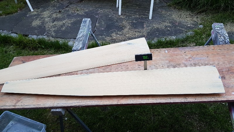

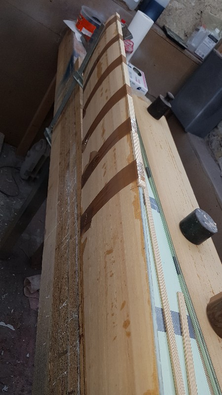

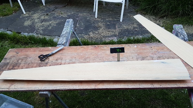

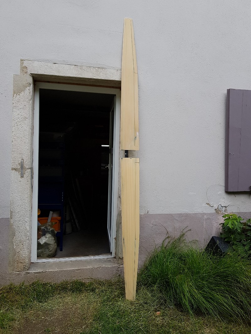

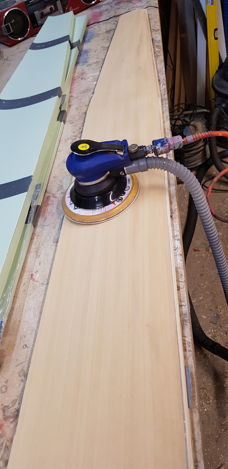

Die Flächen sind mit ihrer Punktlandung auf quasi je 700g leichter als befürchtet geworden. Habe aber auch pro Fläche etwa 150g Abachi runtergeschliffen bis es dunkel wurde.
Morgen kommen die Servos in die Flächen und die Kabel ran, falls es zeitlich passt, möchte ich noch das SR bauen sowie am HR die Unterseite mit der Steckung und der Wurzel fertig machen und in die Tüte werfen...

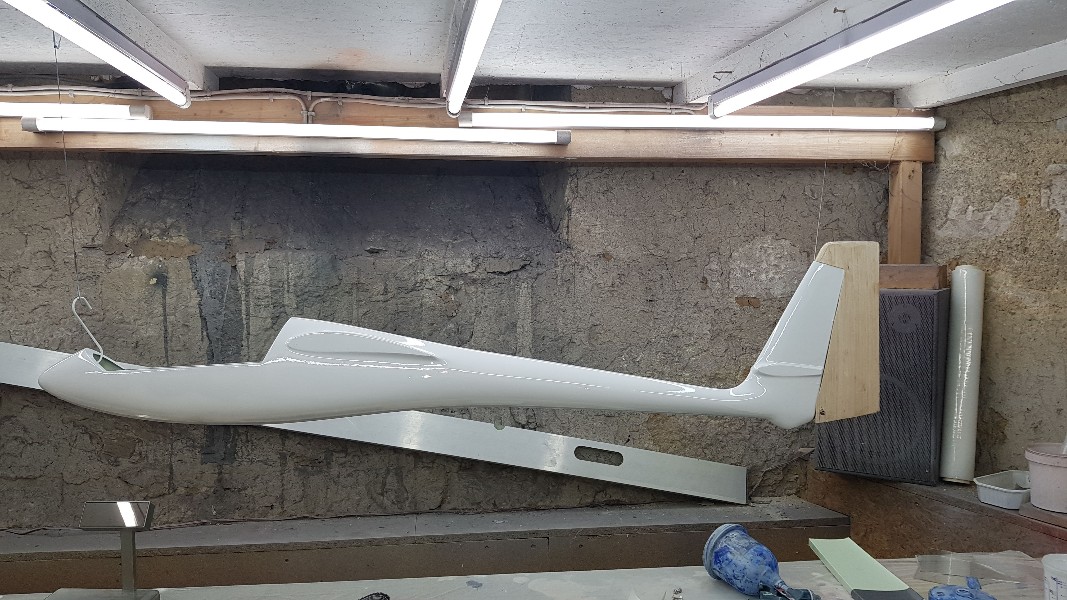

Heute habe ich ein SR fast fertig gebaut, die Hohlkehle fehlt noch, und die Unterseite des HR samt Steckung, Wurzel, Nasenleiste in die Tüte geworfen.

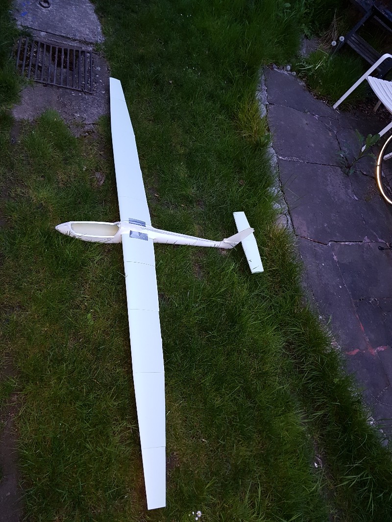

Re: ASW15b 3m
Mittlerweile ging es etwas weiter, eben war der Erstflug der kleinen. Geht klasse, superlangsam in der Thermik, wird schön schnell, ich kam allerdings leider nicht höher wie 377m, von dort aus senkrecht vorbeigelassen wurde sie noch schneller/lauter, das Ende hatte ich also noch nicht erreicht, aber ich war erstaunt wie flott das leichte Modellchen wurde.

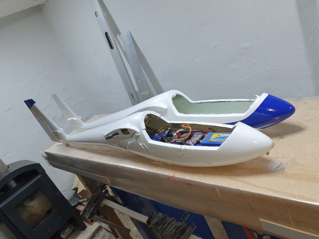

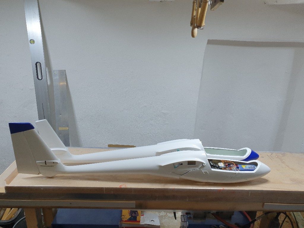

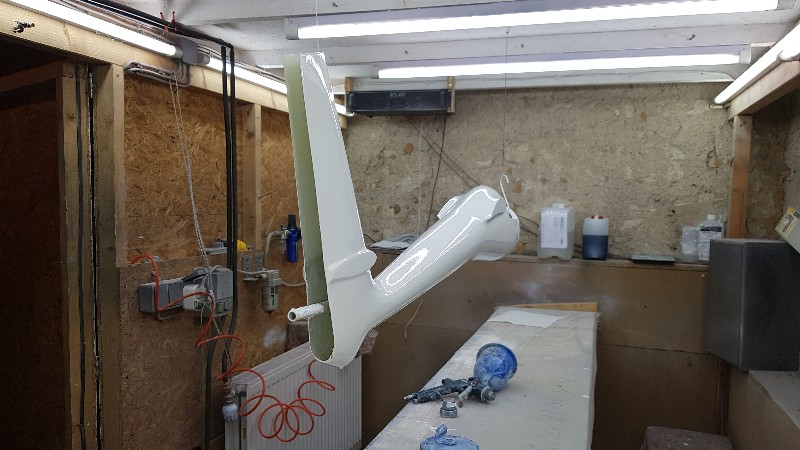

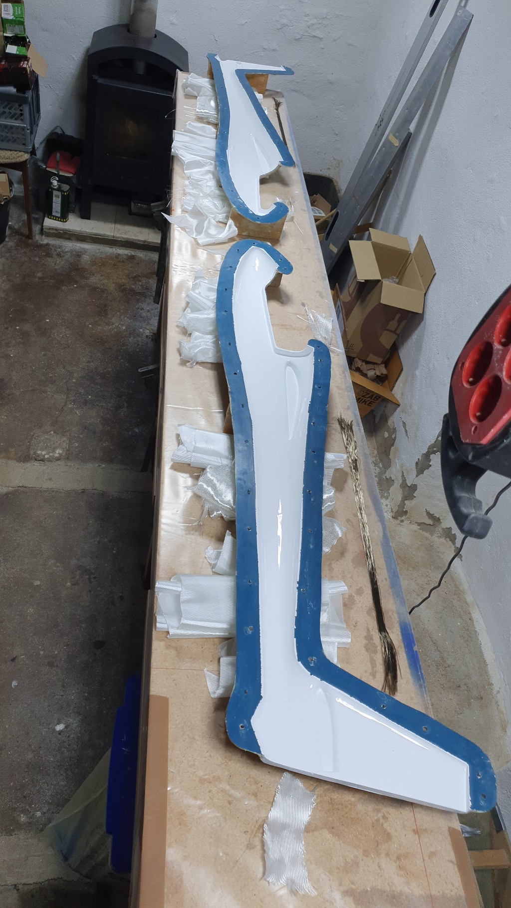

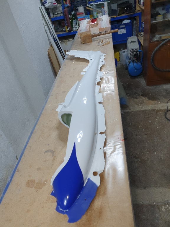

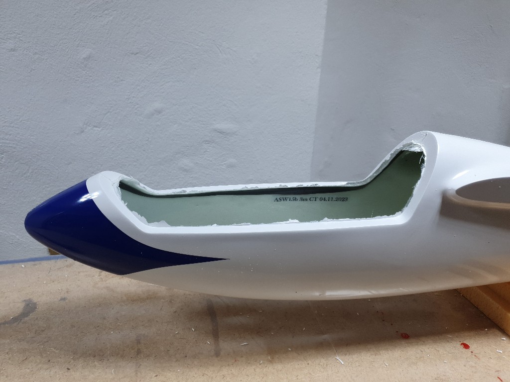

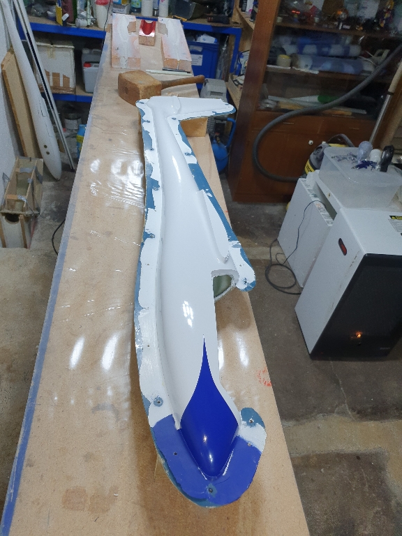

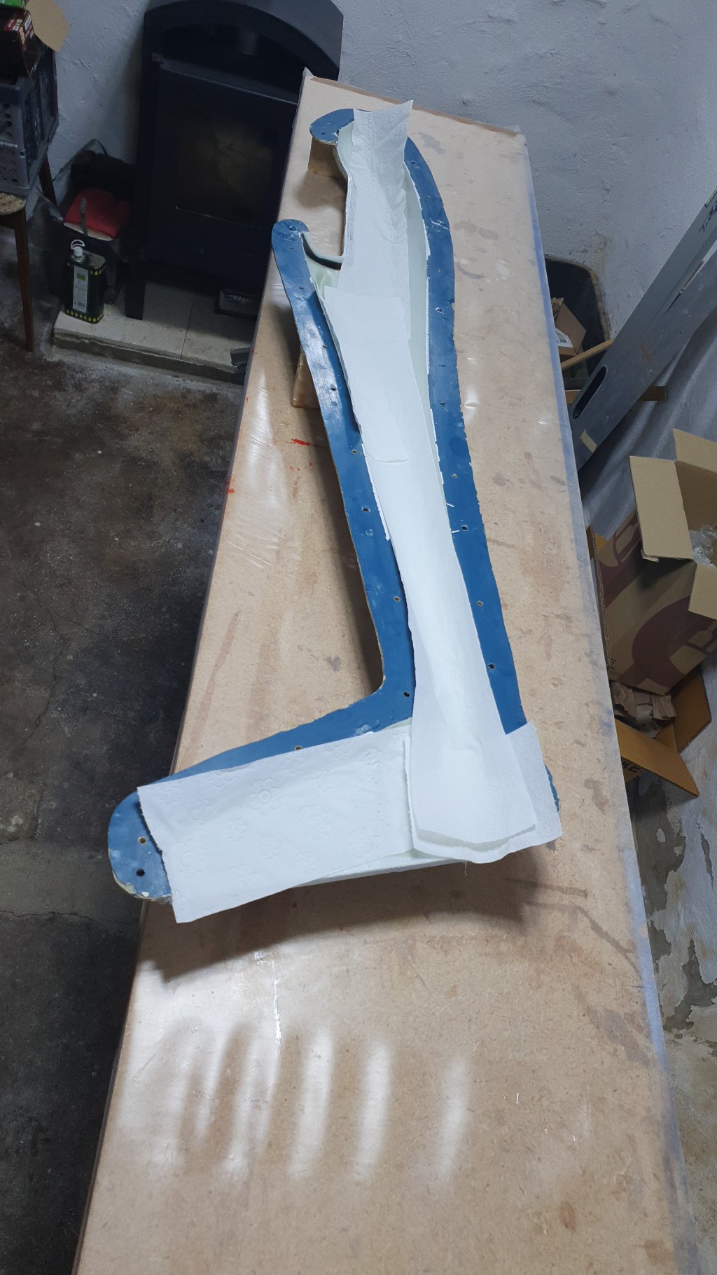

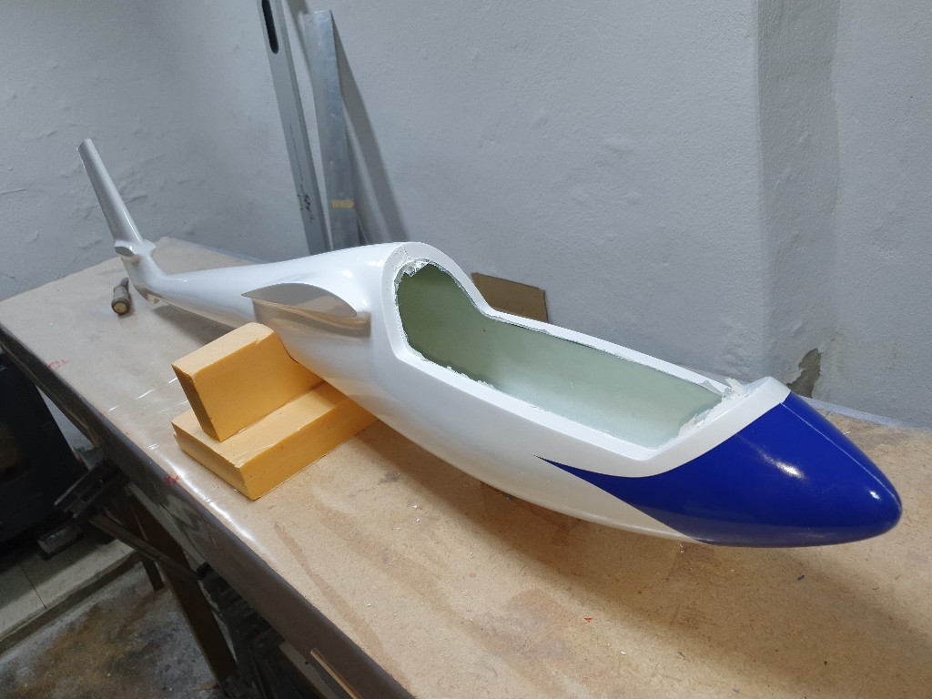

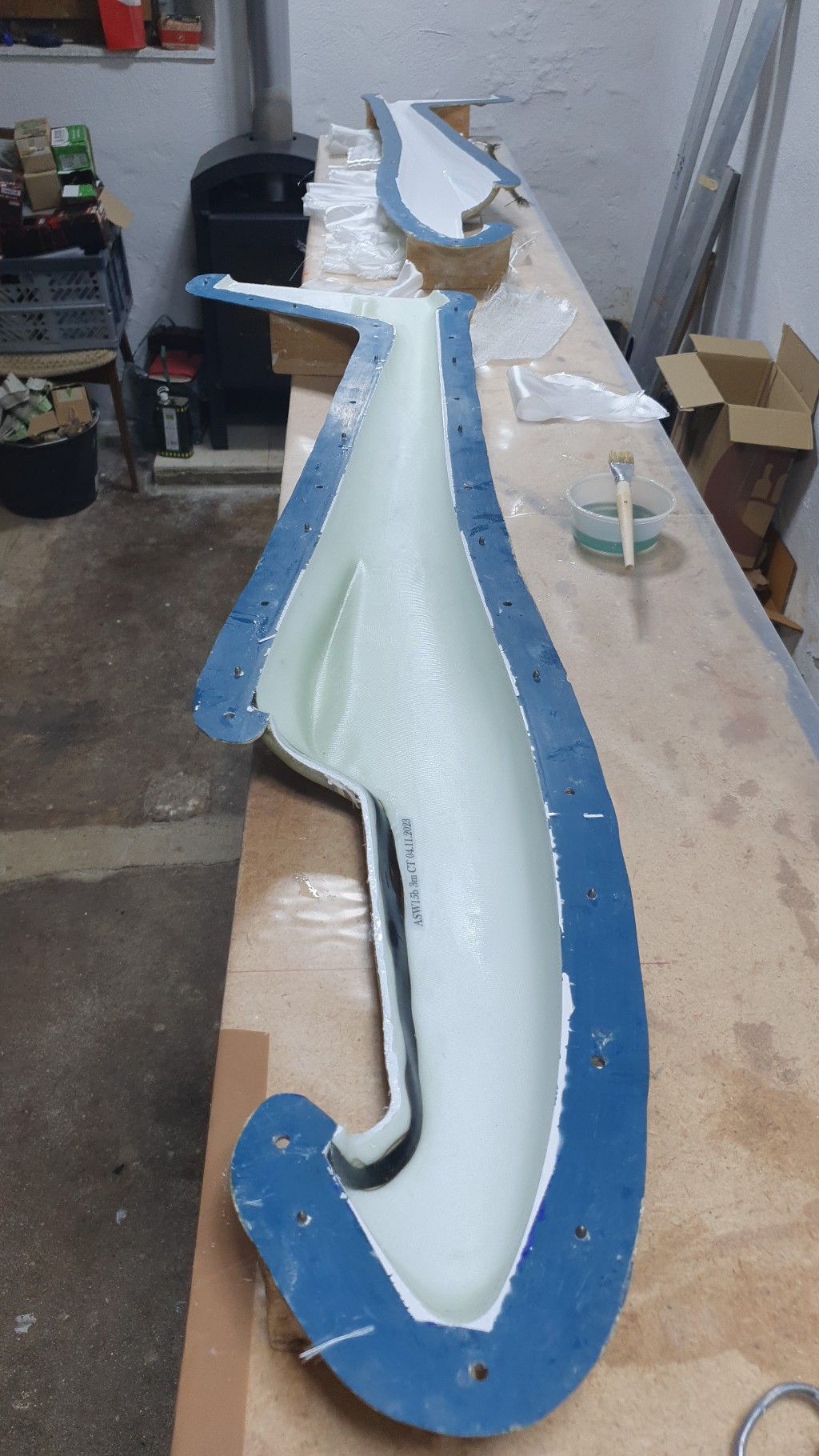

Der letzte Urlaub in Polsa hat leider zu einer leichten Kaltverformung des Rumpfes geführt... :oops:
Aber, bevor ich da lange repariere und rummurkse, laminiere ich lieber einen neuen, das geht bedeutend schneller und ist schöner und leichter.
Dank einer neuen Form (ex-Sunshine) mit hervorragender Oberfläche, konnte ich diesmal auch wirklich in die Form lackieren.
