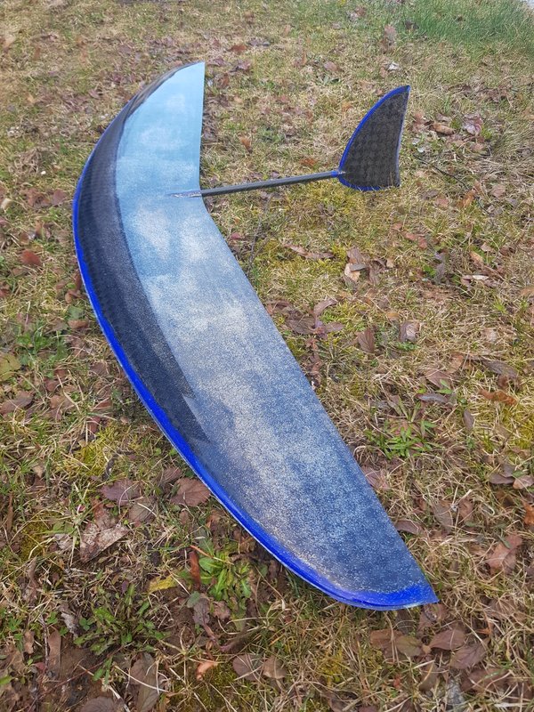

Der erste Flügel ist in quick&dirty Hartschale laminiert.
Noch ein kleiner Tip zum zuschneiden. Sprühkleber auf Backpapier aufnebeln, aufs Gewebe legen/reiben und easy mit dem Cutter präzise ausschneiden:
Haben schon viel ausprobiert, aber so geht's super.

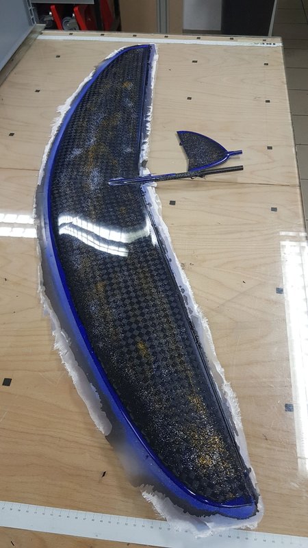

Tataaa
Fürs erste nicht schlecht. Keine Pinholes, 350g wie auf dem Bild.
Die Glitzerflakes (Silber und rot) sehen in echt noch viel besser aus :mrgreen:

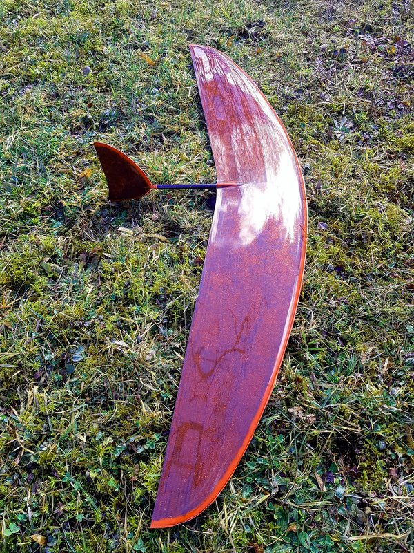

Und hier die Nummer 2:
Ok...ist etwas viel Glitzer ins Harz gefallen :mrgreen:

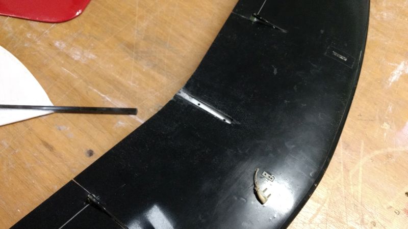

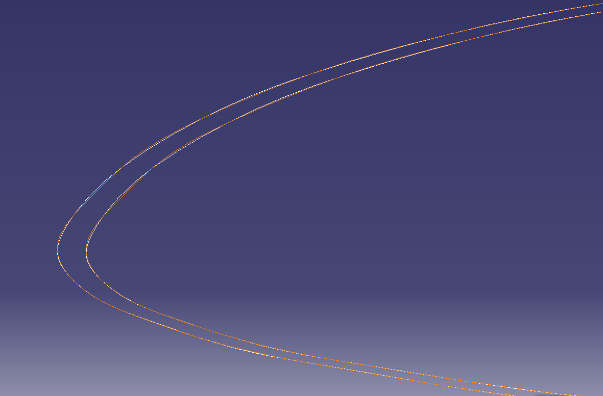

Da eine winzige Chance besteht, das ich mir auf Arbeit zum Ende des Jahres nen Satz Aluformen fräsen könnte, habe ich nochmal über meine cad Modelle geschaut und die Formen überarbeitet.
Dabei ist mir aufgefallen, das ich eine leichte unsauberkeit im Nasenbereich der inneren Profile habe. Ich vermute, das es durch meinen Import der punkte ins cad und die Erzeugung der spline passiert, bei der ich keine Toleranz angeben kann, wie weit die Punkte von der spline abweichen dürfen. Da muss ich nochmal recherchieren, wie ich das etwas optimieren kann...
Man sieht im Foto einen leichten knick im vorderen Bereich der inneren profile

Hallo Marco
Ich hatte erst das gleiche Problem mit den Profildaten. Im Solidworks ging das Glätten mehr schlecht als Recht. Catia kann da deutlich mehr, ich müsste aber auch rumprobieren...ist schon ein paar Jahre her dass ich umgestiegen bin.
Gruß Martin

Hallo Martin,
hab evtl schon eine Lösung gefunden. Ich habe heute mal an den ersten beiden Profilen die Spline manuell neu gezeichnet und die Spannung der Spline von 1 auf 0,9 verringert. Damit verschwindet dieser Knick vorne.
Im Bild nicht sehr gut zu erkennen: die orange Spline ist die alte, automatisch generierte, und die weiße ist die neu erstellte.
Marco

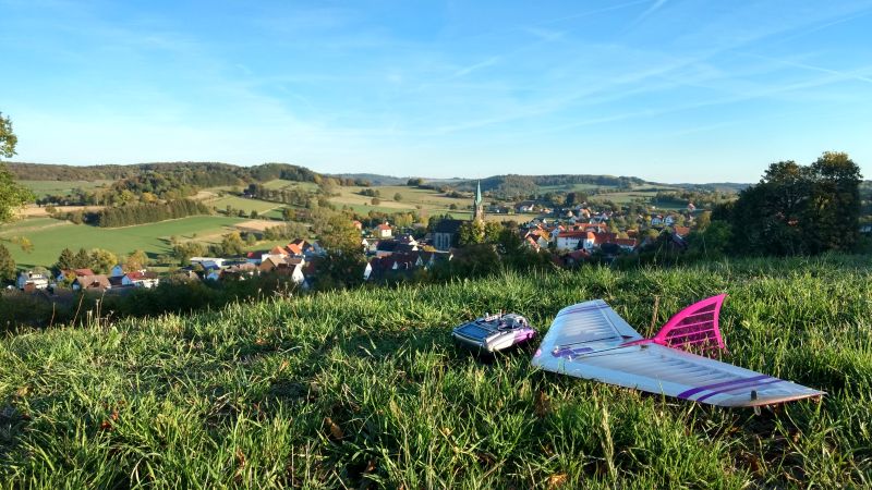

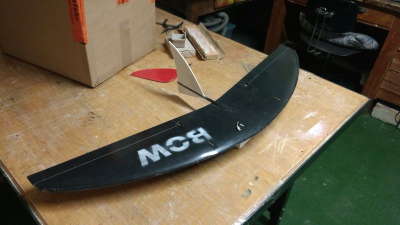

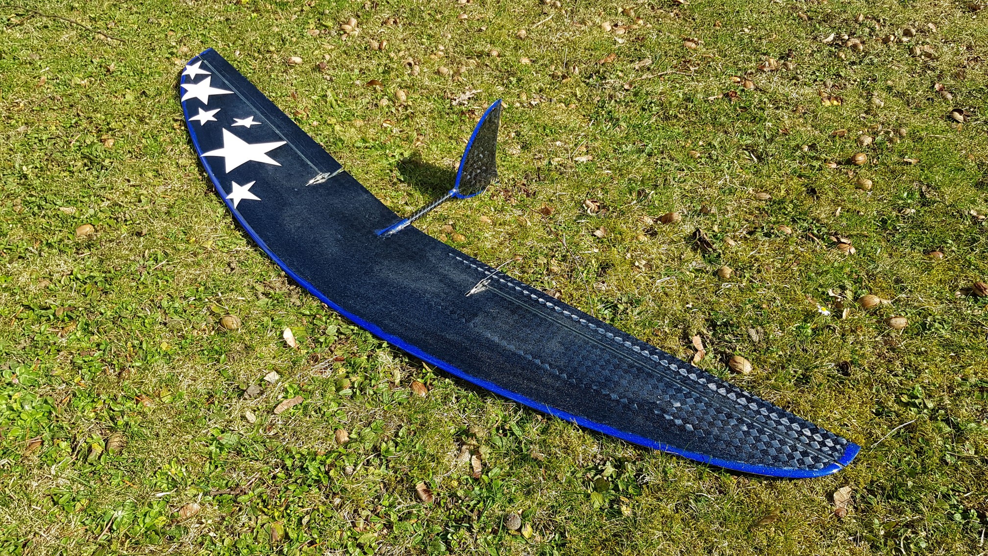

Beide Bows sind fertig für den Erstflug :)
Sind beides schöne Hangbomber...die Nummer 2 liegt bei flotten 820g :mrgreen:
Es waren gut 250g in der Nase nötig!
Mal sehen ob der Ostwind morgen reicht.
Leichter bauen kommt später ;)
Cheers
taeniura
Beiträge: 173
Beitrag von taeniura »
Heute war tatsächlich Erstflug :thumbup:
War etwas skeptisch da nur ca 15knt Wind auf die Kante Stand, aber der Bow zog direkt los ohne trimmen und ging mächtig vorwärts.
Bin total begeistert, Speed und Durchzug sind super, Beschleunigung ist ebenfalls sehr gut.
Das ganze fühlt sich richtig flutschig an und ist super leise!
Uwe, die Aerodynamik ist Topp!
Der Schwerpunkt ist bei ca. 85mm, da geht aber noch ein bisschen was.
Einen kleinen Clip hab ich selbst mit dem Handy gefilmt...daher etwas eirig geflogen
Vimeo-Video: http://vimeo.com/325673935
Ps. XBow, wegen des nach unten gezogenen SLW...ist ja fast wie ein Kreuzleitwerk...und die Armbrust ist ja quasi die Weiterentwicklung von Pfeil und Bogen ;-)

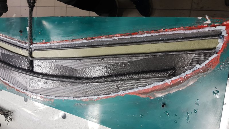

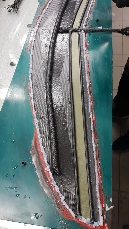

Dieser Hartschalen Aufbau mit hat sich bei uns bewährt:
1. Ca. 150g Deckschichtharz HP-E25DM (HP Textiles, mittelviskos 25m Topfzeit, eingefärbt mit ca. 3% Paste oder Pigmenten) anrühren und aufteilen.
2. Ein Teil (ca. 50g) mit Thixo und Baumwollflocken nicht zu dick eindicken und mit einer Spritze in die Nasenleisten und Kanten einbringen
3. Reichlich Deckschichtharz in die Form streichen. Das Harz zieht sich gerne zusammen, genug nehmen dann geht's besser.
4. 49g Glass (Finish!) großzügig über die Form legen (darf ruhig überstehen) und mit Schaumroller (ohne neues Harz) anrollen. jetzt sollte noch gut Harz drauf stehen. 5min warten, dann Klopapier drüber und ausrollern, Klopapier abziehen. Lieber nicht zu trocken, sonst gibts Pinholes. Danach nochmal ausgiebig rollern. Dann siehts so aus:
5. Ab Anrührbeginn ca.1.5h angelieren lassen, in der Zeit kann man den Zuschnitt der Kohle machen.
6. ordentlich Laminierharz HP-56L in die Form streichen und passgenau zugeschnittene Kohlelagen drauf. Trocken anrollern, 5min warten, mit Klopapier 1-2 mal abrollern.
7. Holmgurte reinlaminieren (wir haben ca 5cm Breite UD Streifen mit 200g/m^2 rein), Aramid als Ruderscharnier rein.
8. Kohleschlauch auf Schaumstoffwurst (15mm) als Holmgurt, zu den Randbögen hin niedriger zugeschnitten, Ruderstege aus Kohleschlauch über Strohhalm.
9. Mumpe ringsrum und zu:
Bei dem schwarz blauen ist 193g Leinen-Spreadtow und 100g UD Kohle flächig drin, das ist recht massiv.
Martin

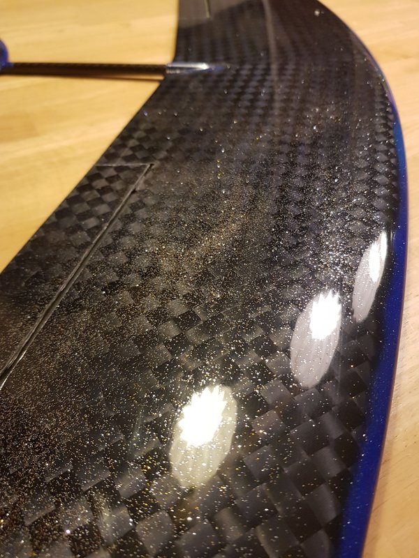

Zur besseren Lageerkennung hab ich noch ein sparsames Design mit Folie spendiert:
Mangels Wind ging es heute mit der Flitsche hoch.
143m mit 2x F3B Gummi parallel :D
War noch nicht voll ausgezogen und wegen zu großerAusschläge gings im Zickzack hoch, da geht noch mehr!

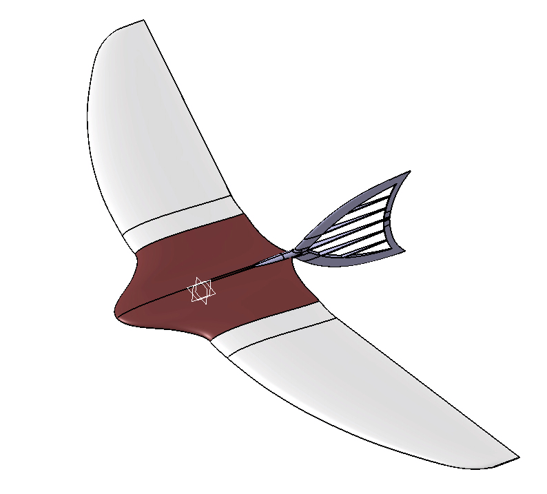

aktuell ist ein HT12 auf HT08 auf dem LW drauf.
ich habe auch nochmal mit XFLR gespielt und mit anderen Profilen verglichen. So wie es aussieht funktionieren die Profile nicht nur in echt wunderbar, sondern auch im XFLR ;)
Ich denke da brauch ich nix ändern.
Das aktuelle Leitwerk sieht in echt schon recht klein aus, fällt einem im CAD nicht so wirklich auf. Denke einen längeren Leitwerksträger will ich vor allem aus optischen Gründen nicht und ein neues LW Urmodell ist schnell gefräst.
Habe im CAD das Leitwerk mal 2cm höher und 1cm länger gemacht, das sieht schon stimmiger aus.
Wenns gut läuft ist das erste neue LW nächste Woche fertig, werde berichten.

taeniura hat geschrieben: Di 2. Apr 2019, 18:59Habe im CAD das Leitwerk mal 2cm höher und 1cm länger gemacht, das sieht schon stimmiger aus
Hallo Martin,
also ich würde mir vor dem Fräsen die Arbeit machen und das Leitwerk nachrechnen statt nach Augenmaß Frästeile zu erstellen :?
Auch wenn das Rechnen eine Stunde dauern sollte weiß man wo man im Vergleich zu den vielen Nuris in meinem Link steht, außerdem ist es Kult einen Stabilitätsfaktor von 42 anzustreben (vgl. Douglas Adams "Per Anhalter durch die Galaxis") :P
Wenn Dich Pendeln stört solltest Du nicht über 42 gehen, sondern im Zweifelsfall lieber etwas darunter.
Wegen Außenflügel ist es auch bei einem so flutschigen Flügel kein Sakrileg mal Kreppbandturbulatoren auszuprobieren. Wenn es deutlich hilft weiß man woher das Pendeln kommt, und in jedem Fall kann man die Dinger innerhalb 2 Sekunden wieder rückstandsfrei entfernen ;-)

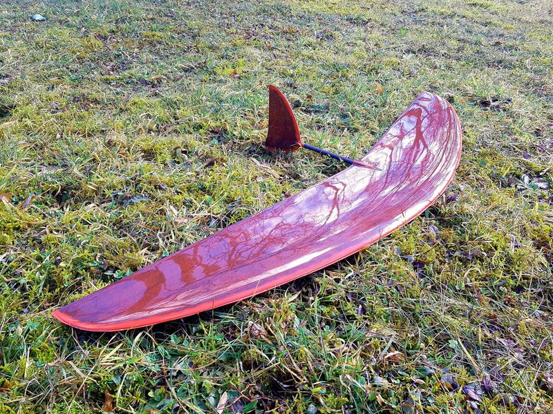

taeniura
Beiträge: 173

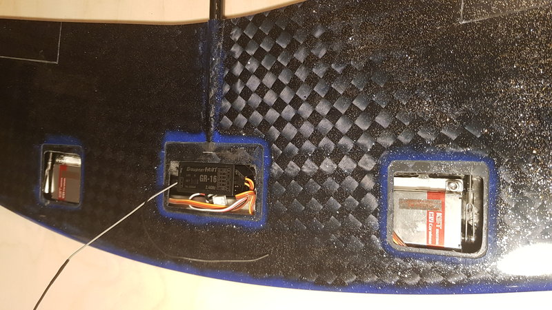

Hier noch zwei Bilder von der #3:
Deckschicht mit Wachsplatten für Ausschnitte:
Und frisch geschlüpft:

taeniura
Beiträge: 173
Also, aktuell bin ich bei 43, kann ja nicht funktionieren :mrgreen:
Mit der Vergrößerung von 1.05dm^2 auf 1.3dm^2 wäre ich bei 35.
...oder ich kann den LW Hebelarm verkürzen, sieht einfach besser aus :roll:
Bei unserer aktuellen Bauweise vom LW kriegt man bei einer Vergrößerung (hoffentlich) nicht so viel Gewicht drauf. Das meiste geht für die Krafteinleitung und die Nasenleiste drauf.
Der Turbulator wird beim nächsten Fliegen getestet.
Beiträge: 6567
taeniura hat geschrieben: Di 2. Apr 2019, 22:10Also, aktuell bin ich bei 43, kann ja nicht funktionieren :mrgreen:
Siehste :P :D
taeniura hat geschrieben: Di 2. Apr 2019, 22:10Mit der Vergrößerung von 1.05dm^2 auf 1.3dm^2 wäre ich bei 35.
Vielleicht liegt die Wahrheit irgendwo dazwischen.
Gegen Pendeln und für gute Stabilität im DS ist mehr Hebelarm wirksamer als mehr Seitenleitwerksfläche am kürzeren Hebel, aber da beides hilft darf das Auge sicher auch noch mit fliegen.
Ich habe bei mir fest gestellt, dass Pendeln mit der Optimierung der Einstellungen und mit der Gewöhnung an das Modell abnimmt.
Wenn man die modellspezifisch notwendige Knüppelei für die Manöver gut drauf hat und weniger korrigieren muss wird das Fliegen ruhiger.
Mir ist das besonders bei meinen Miniröcken aufgefallen, die ja destabilisierende Vorpfeilung und ein eher kleines Seitenleitwerk haben. Das auffällige Pendeln vom Anfang der Minirock-Ära war bei meinem letzten Flieger kaum noch zu sehen und das lag nur an der Gewöhnung an das Modell.
taeniura
Beiträge: 173

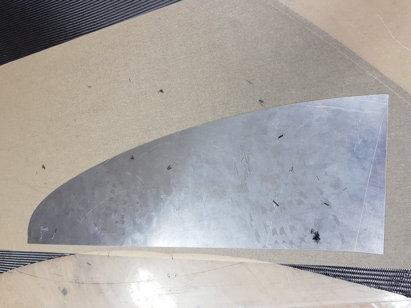

Und da ist das Urmodell auch schon fast fertig :mrgreen:
Nur noch ein paar Stunden schleifen. Am Wochenende wird wohl abgeformt.
Das Leitwerk ist jetzt 1cm länger und 1.5cm höher, ergibt ca. 25% mehr Fläche.
Realyser
Beiträge: 235
Wohnort: Steinheim-NRW
Beitrag von Realyser »
Nabend zusammen,
ich hab es heute auch mal wieder in den Bastelkeller geschafft und den Ur-Prototyp vom Bow auf die Fräse gespannt.
Die Leitwerksanformung hat mich schon länger genervt...nach einigen unsanften Landungen ist das 6er Rohr wie erwartet mal längs gerissen, und seitdem war das Leitwerk ne wackelige Angelegenheit :D
Also die Leitwerksanformung ausgefräst und für ein 6x6 Cfk Rechteckrohr vorbereitet, so wie bei den BWB Varianten.
Ist zwar weiterhin eher ne Bastellösung, aber so kann ich bei der nächsten unsanften Landung einfach das Rohr austauschen.
Wenn sich das bei den nächsten Flügen als brauchbar herausstellt, werde ich vllt auch mal ein profiliertes Leitwerk fräsen :)
Ich muss langsam auch einsehen das mein Bow viel zu wenig in der Luft ist, da wir hier doch zu selten passendes Wetter haben und sich das noch seltener mit meiner Freizeit deckt...
Daher bin ich wesentlich häufiger mit dem hier unterwegs, der fliegt halt bei allem was so an Wetter anliegt, bevor der Bow geht.
Vllt doch mal ne pw1211 Version vom Bow in Rippe ausprobieren? :D
@ UweH hattest du nicht mal die Idee zu einem Res-Bow?
Noch einen schönen Abend euch allen ;-)
