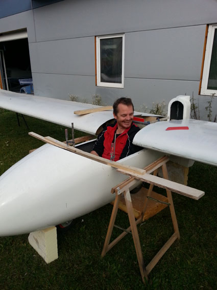

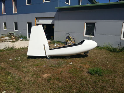

möchte mich hier kurz vorstellen. Heisse Stefan bin 43 Jahre alt und ich habe mit einem Internetbekannten einen Brettnurflügel
ähnlich EPB-1C zu bauen. Leider ist es bei meiner Arbeit geblieben. Er machte den Entwurf, und ich die Teile und Formen. Hab bei der Aktion
viel gelernt. Vor allem wie man es nicht unbedingt machen sollte. Hatte dann mal im RC Network die 3 Seitenansicht onlinegestellt. Die Kommentare waren nicht gerade motivierend. Gedacht war das ganze als Segler in der 120 kg Klasse. Formen, 2 Rümpfe und ein Satz viel zu schwerer Flächen sind vorhanden. Dank Scheidung Umzug usw. lag die Idee vom eigenen Flieger die letzten Jahre brach, ist aber nie aus meinem Kopf verschwunden.

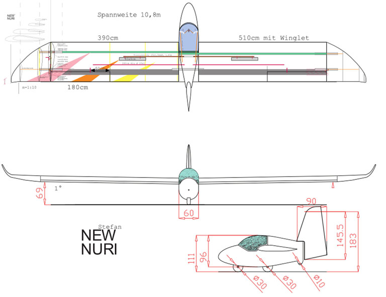

Hier die 3 Seitenansicht:

Um einen Pusherantrieb möglich zu machen würde ich evtl vom Zentralseitenruder weg kommen, dann könnte man auch die Flächentiefe leichter erhöhen..

Re: Manntragender Nuri Neuer Versuch
Das sieht ja schon recht gut aus, jedoch befürchte ich das ihr mit dem Schwerpunkt nicht ganz hinkommt, Auch würde ich auf das vordere Rad verzichten, weil das Teil sonst bei der Landung zum springen neigt.
Sind die Zulassungsformalitäten geklärt, wird nicht ganz einfach werden.
Alternativ die Flächen aus Holz bauen, Holme aus TEBU, Rippen gefräst.
