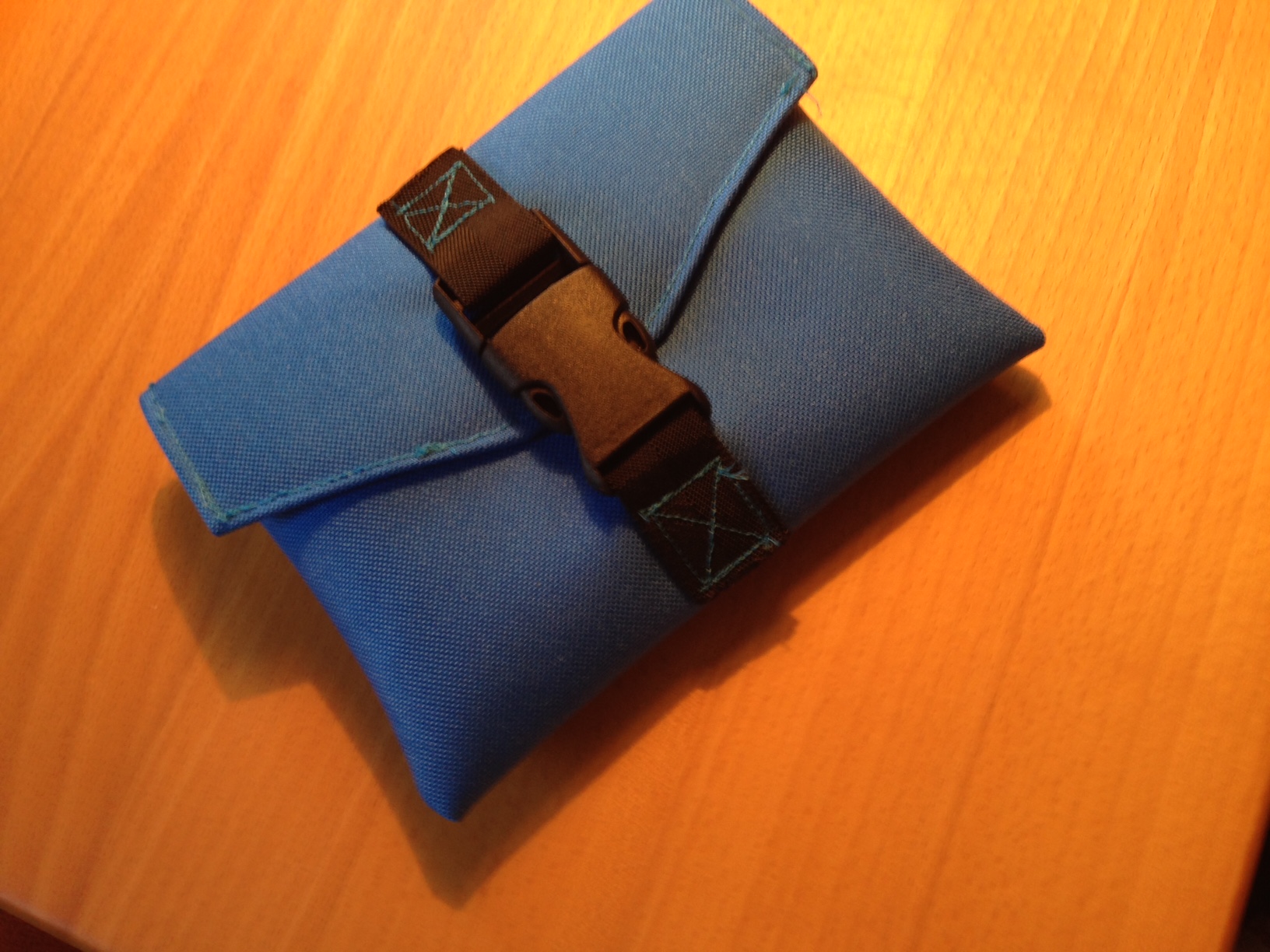

Zu guter Letzt braucht das Modell noch eine adequate Tasche, die vom Design auch zum Modell passen sollte und ich habe insgesamt 4 Entwürfe gemacht und einige Freunde &Verwandte abstimmen lassen, wobei deren Stimmen natürlich unterschiedliche Gewichtung hatten :D
Die Flügel bekamen eine Standart-Rechtecktasche, der Rumpf einen genau angepassten "Kondom" den kann man notfalls in die grosse Tasche schieben und läßt nur das SLW rausgucken. dann noch eine kleine Tasche f Boardwerkzeug und fertig.
In den Jahrzehnten hat sich gezeigt, dass man so mit einem Griff alles dabei hat was man fuer den entsprechenden Flieger braucht und nicht ein wesentliches teil daheim liegen lässt (Steckungsrohr, Schraubendrehen,... :mrgreen: ).

Die Farben der Boardwerkzeugtasche kommen wegen Blitz nicht ganz so original rüber

Woraus hast du die Taschen gemacht?
Re: AVA 4Klappen elektrisch
Cordura, kaschiert mit Schaumstoff, gibt es in unterschiedlichen Stärken.
Anfangs habe ich immer Reste gekauft, dann ganze Rollen und mittlerweile fertigen die auch Material speziell fuer mich an. (so auch dieses Blau und das Orange).
Sehe grade Cordura ist auch wirklich eine eingetragene Ware, s Wikipedia:
https://de.wikipedia.org/wiki/Cordura
(Sporttaschen/Rucksäcke)
Das Kaschieren mit Schaumstoff ist aber nochmal eine seperate Sache.
In Deutschland vertreibt Delcotex Cordura
http://delcotex.de/produkte/customized-products/
Ich denke dort bezieht es auch die Taschenfabrik von der ich es dann kaschiert kaufe.
Einfach die mal anschreiben wer bei Dir in der Naehe das zeug von denen kauft...
