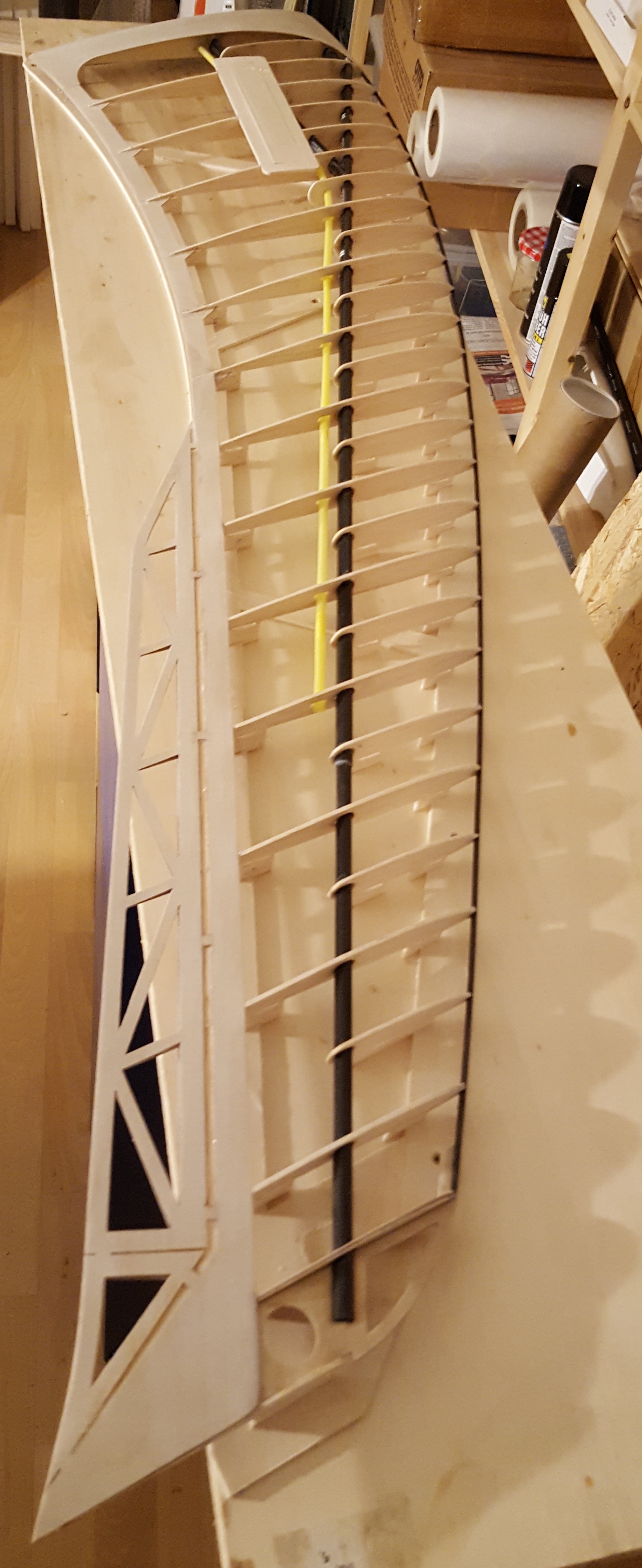

Dank der superschnellen Bestellabwicklung bei R&G waren heutemorgen die 3-mm Rohre schon da.. :thumbup:
Die Ruderstege wurden verschliffen, die obere QR Beplankung aufgeleimt, das Nasenrohr verklebt und die Mittenbeplankung aufgeklebt.
rechter Flügel - Wurzelrippe
rechter Flügel - total von Außen
Nachdem alles gut durchgetrocknet war, habe ich die Füßchen mit der Feinsäge vorsichtig gekappt und anschließend mit dem kleinen Seitenschneider direkt an den Rippen abgezwickt.
Das Rohgewicht liegt so bei 142-Gramm.
rechter Flügel - Gewicht

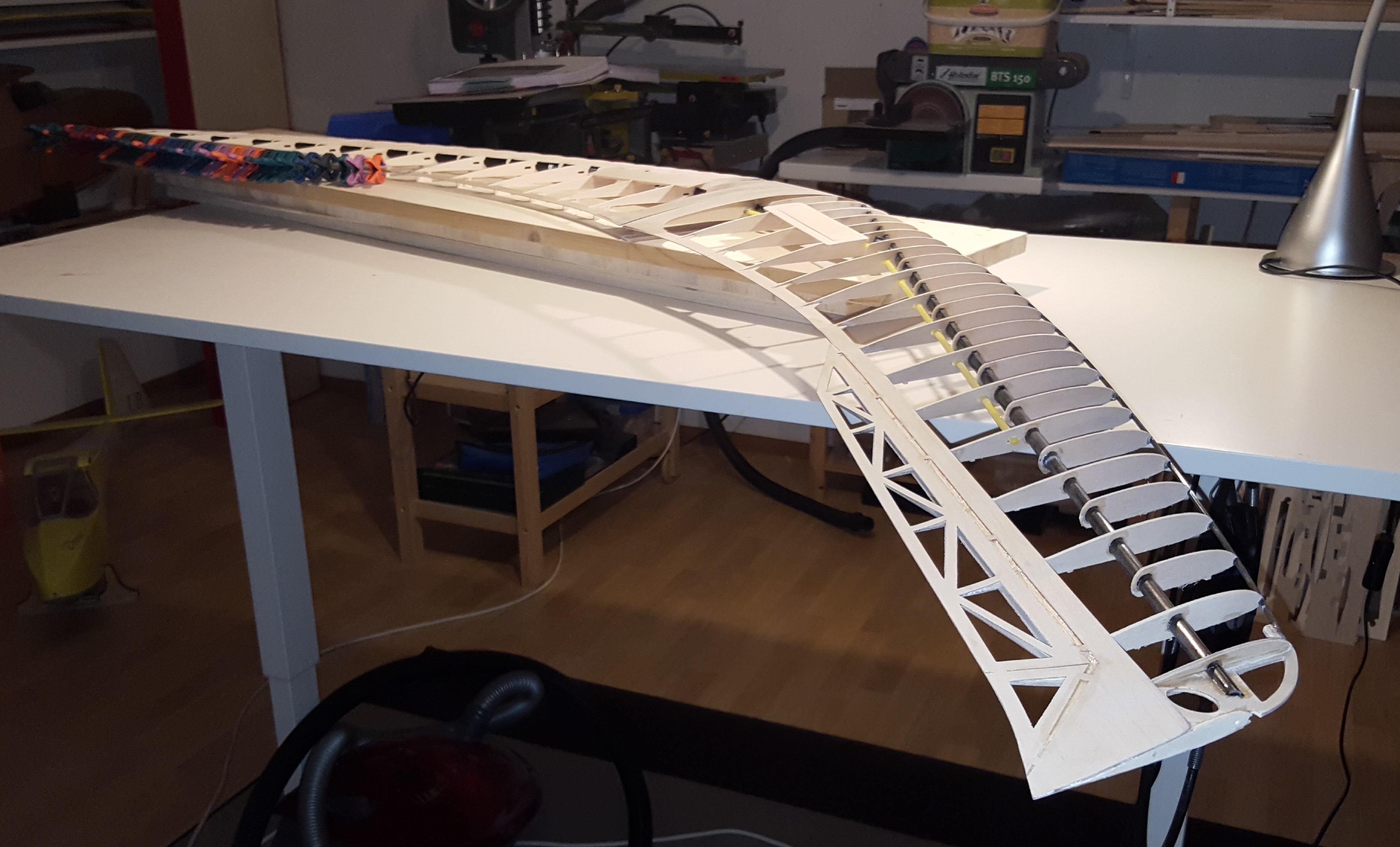

Parallel ging es am linken Flügel weiter.
Die Holme sind verklebt und über Nacht härtet die verklebung der Ruderstege aus.
linker Flügel
linker Flügel

...heute Vormittag das erste Mal zusammengesteckt.... :D
Schaut schon ganz gut aus! :)
Das wird ein richtig schöner Flügel!

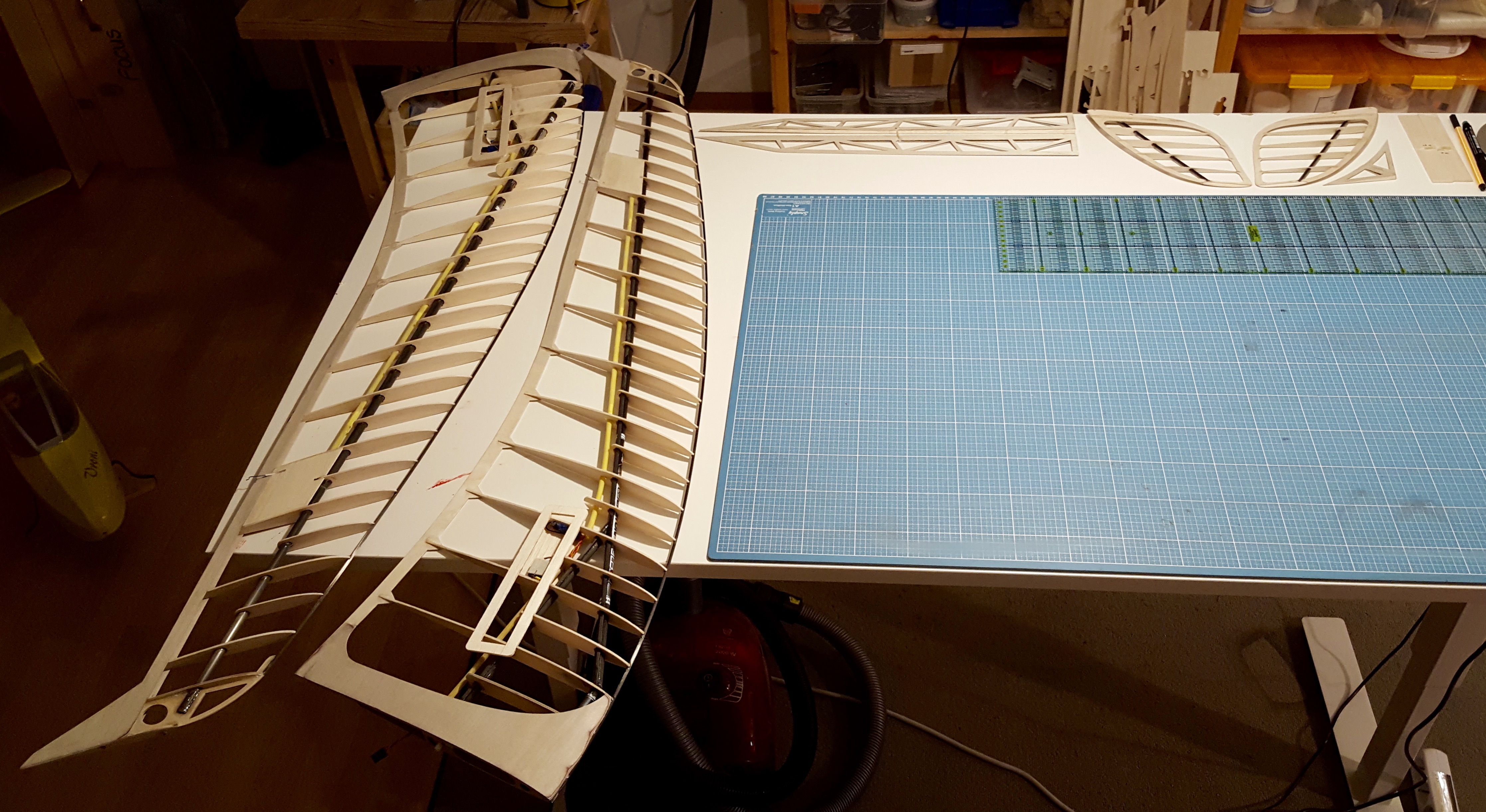

Die letzten Tage habe ich die Winglets gebaut und den rechten Flügel soweit rohbaufertig gemacht.
Die Winglets sind etwas pfriemelig aufzubauen hat aber letztendlich gut geklappt.
Ich befestige sie in der hinteren Bohrung mit einer M4 Kunststoffschraube. Vorne wird nur mit einem 3-mm Stift gesichert.
Dazu habe ich die Endrippe von innen in den Bereichen der Bohrungen mit 2-mm Sperrholz verstärkt und ein Gewinde eingeschnitten.
Um eine vernünftig feste Fläche als Gegenlager für das Winglet zu bekommen, habe ich von aussen 1-mm Sperrholz flächig aufgesetzt.
Die Endrippe würde ich beim nächsten mal direkt aus Sperrholz machen. Dann kann man sich die 1-mm Verstärkung von aussen sparen.

Moin Michael
Schön gebaut sieht sauber aus :thumbup:
Zur Endrippe für die Winglet Befestigung, hab grad noch mal nachgeschaut da ist mir leider ein Fehler passiert die 29 hätte wie die 28 mit auf das 2mm Sperrholz gehört :roll:
Hast du im Aussenrohr ein normales 8mm genommen oder einen leichteren Pfeilschaft?

Servus Michael,
Ich habe ein normales 8-mm Rohr genommen.
Wollte den Flügel erst einmal so bauen, wie ihr in beschrieben hattet. :)
Ich fliege keine Wettbewerbe und wie Uwe beschrieben hatte wird das auch so ein schöner Thermikflügel. Sein Video zeigt das ja auch schön... :D

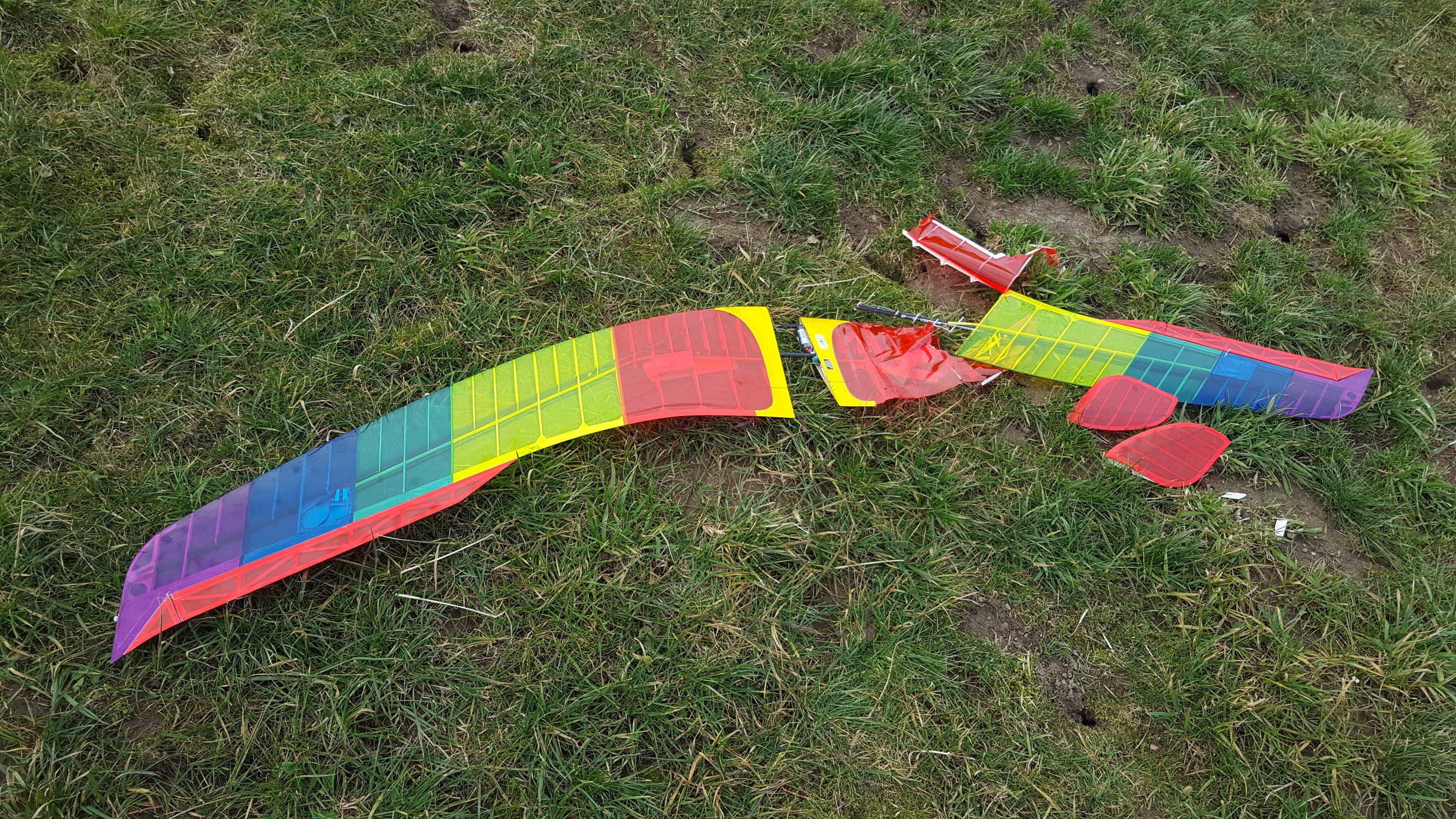

So, heute war nun endlich der Erstflug.
Der Wind war recht kräftig und bockig, entsprechend ruppig war es zu fliegen, aber der Flügel flog auf Anhieb richtig gut.
So bin ich heute knapp eine Stunde geflogen bis aus irgendeinem Grund in ca. 10-m Höhe der Flügel auf Tief weg ging und nicht mehr steuerbar war. :cry:
Bis zum Einschlag. Ich habe weder eine Spannungswarnung noch Empfangssignalwarnung bekommen.
Im Moment ist es mir unerklärlich. :roll:
Naja, der rechte Flügel ist hinüber, der linke evtl. wieder hin zu bekommen.

Hallo Michael, Glückwunsch zum Erstflug und Beileid zum Bruch...ach ist das ein Ärger, diesen wunderschönen bunten Vogel so am Boden zu sehen :cry:
Ich hoffe Du findest die Ursache und baust ihn wieder auf...Kopf hoch ;-)

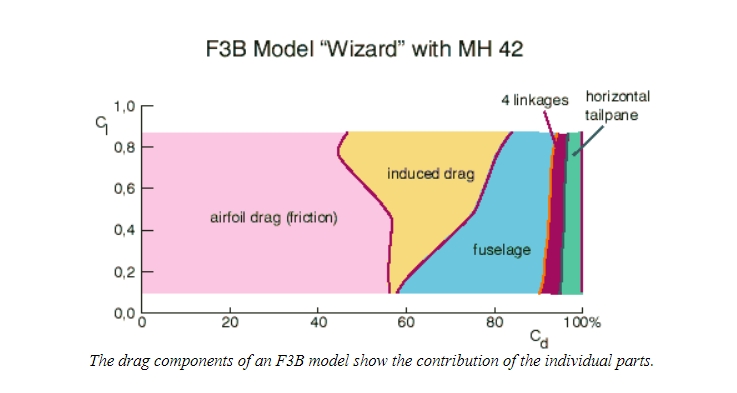

Statt hunderte Gramm Blei und schwere Akkus im Flügel zu verbauen, wäre es nicht besser einen langen, schlanken Rumpf nach vorne raus zu legen der dann nur vier LiIo Zellen enthält? So 15mm Durchmesser, dann könnte man den Flügel so leicht bauen wie er halt wird, kleine leichte Rundzellen hintereinander in den Rumpf stecken und über dessen Länge den Schwerpunkt einstellen... Wenn der X-Res 660g wiegt, man dann davon 130g Blei abzieht, dann noch 60g am Akku spart und wieder 40g für den "Rumpf" draufrechnet bleiben in Summe 150g weniger - ist das nicht besser als mit 150g mehr aber dafür minimal weniger Widerstand zu fliegen? Ich dachte gerade bei Thermik geht es (unter anderem) vor allem ums Gewicht?
Naja, vielleicht liege ich ja auch voll daneben... :)

ist nicht so falsch. Ich habe das bei einem Brettnurflügler mit 1,6m Spannweite gemacht und konnte das Gewicht von
500gr auf 400gr reduzieren. Der längere und dafür wesentlich schlankere Rumpf hatte keine Nachteile.
Es war sogar die Seitenfläche vor dem Flügel deutlich kleiner. Als Akku hatte ich 4-Zellen 400mAh NMH verwendet.
Ich konnte damit bei noch schwächerem Wind am Hang fliegen!
Grafik.Widerstaende-am Modell.jpg (62.45 KiB) 8553 mal betrachtet
Lässt man den Rumpf ganz weg wie beim X-RES, dann spart man schon mal 10 - 20% des Gesamtwiderstands ein.
Zusätzlich deformiert ein Rumpf an dem Tragflächen hängen die Auftriebsverteilung dieser Tragflächen sehr stark. Insbesondere die Zirkulationsverteilung, die für den induzierten Widerstand (induced drag) mit verantwortlich ist wird durch einen Rumpf stark gestört.
Wie man in der Grafik sieht ist der Anteil des induzierten Widerstands am Gesamtwiderstand im Langsamflug am größten, also auch beim fliegen in der Thermik. Wenn man nun den Rumpf weg lässt verschlechtert man zwar das geringste Sinken für den Thermikflug weil man mehr Nasenblei braucht und damit mehr Gesamtgewicht hat, aber man verbessert auch den induzierten Widerstand für den Thermikflug.
Wie sich bei Modellen wie dem X-RES hier, beim BOW, Spliff, ETTO und ähnlichen gezeigt hat ist der Gewinn beim induzierten Widerstand durch den Rumpfverzicht bei ansonsten massenoptimierter Bauweise mindestens so groß wie der Leistungsverlust durch das Mehrgewicht.
Um den langen Post hier zuende zu bringen ein paar Kurzempfehlungen für mit und ohne Rumpf von mir, Georg Kaindl kann ja mal bei Peter Wick anfragen ob er das anders sieht....oder beim Prophet der kurzen Flugzeugnasen Prof. Mark Drela :P
- bei Sichelpfeilen wie X-RES gar keinen Rumpf verwenden und lieber mehr Blei einbauen. Ausnahme: man braucht das minimale Gewicht für den Wettbewerbs-Gummihochstart mit sehr begrenzter Energie, dann lohnt sich ein Minimalrumpf weil man auch bei thermikarmem Wetter durch die Gewichtsersparnis viel mehr Ausgangshöhe = mehr Abgleitzeit erreicht.
- bei geraden Pfeilflügeln mit konventioneller Pfeilspitze keinen Rumpf oder kurzen Minimalrumpf verwenden, denn die Spitze selbst deformiert schon die Zirkulationsverteilung, damit ist der mögliche Zugewinn durch den Rumpfverzicht kleiner.
- bei ungepfeilten Fliegern immer einen Rumpf verwenden, die Rumpnasenlänge ist dabei der Kompromiss der am besten für den Haupteinsatzzweck und das Gesamtkonzept passt.
- bei Hortens jede Seitenfläche vor dem Schwerpunkt vermeiden weil sie um die Hochachse destabilisiert und damit das eh schon bescheidene Handling weiter verschlechtert.
........nicht abschließend :roll:
