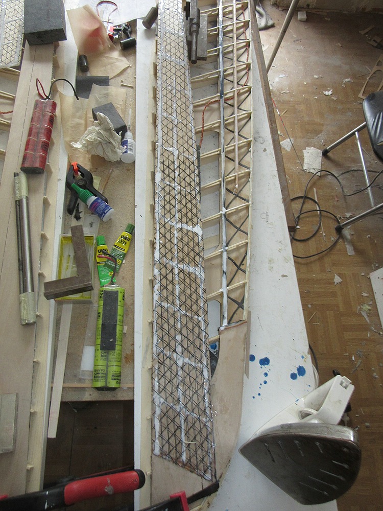

Hier wenigstens ein paar Bilder, Ruderbeplankung unten:

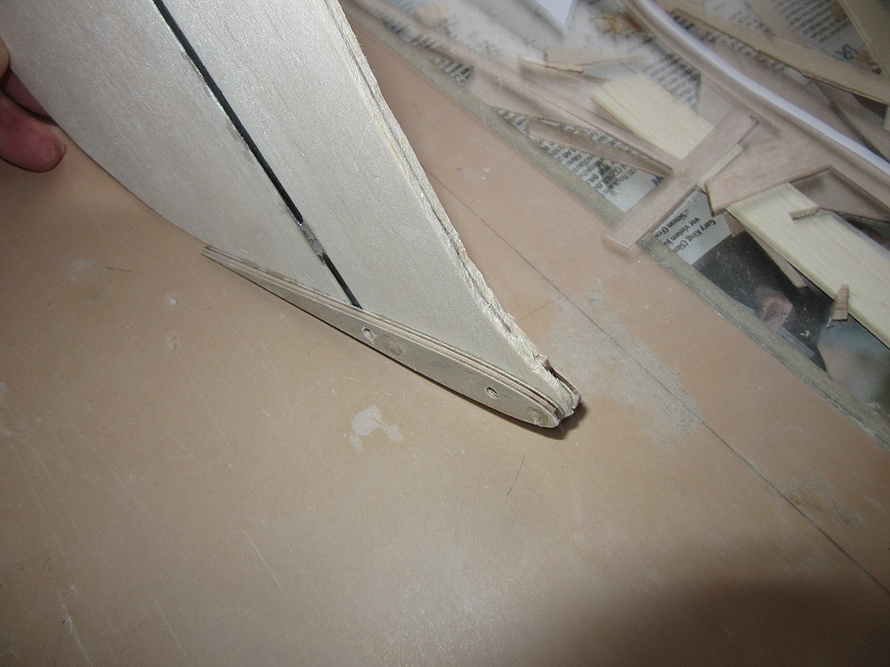

Randbogenbereich mit Schäftung und ST-CFK-Verstärkung der Beplankung für steifen Wingletanschluß
Beschichten der D-Box-Beplankung mit CFK-Gitter:

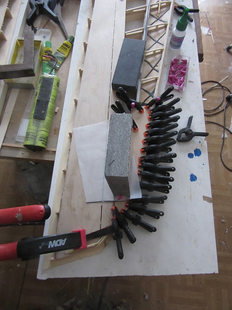

Aufbringen der verstärkten Beplankung:
