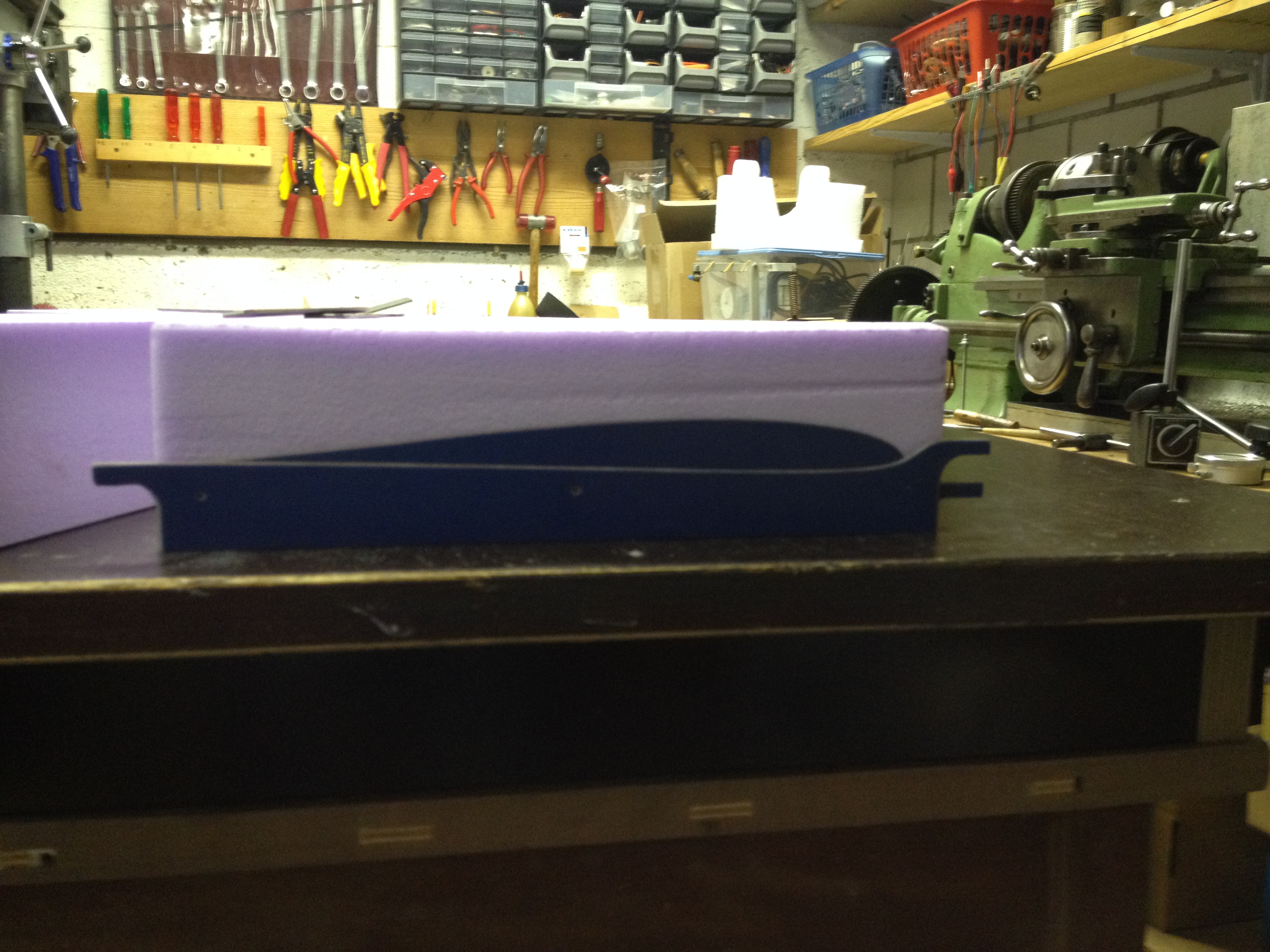

Ich möchte den Marumba bauen, jedoch in 2.50 m und es wird ein Druckantrieb eingebaut. Die Zeichnung von Uwe habe ich daher um den Faktor 1.25 skaliert. Gibt es durch die Vergrösserung noch andere Sachen, die ich berücksichtigen muss? Oder gibt es aus den Erfahrungen der fliegenden Marumbas bereits Änderungen? Die Styrodur Blöcke habe ich bereits zurechtgeschnitten. An Pfeilung und Spannweite kann ich somit nicht mehr gross verrändern.
Wenn gewünscht kann ich später auch noch Fotos reinstellen.

Es gibt keine notwendigen Änderungen für den 2 m und auch nicht für den 2,5 m Marumba.
Wenn Grundriß und Pfeilwinkel genau skaliert und gebaut werden liegt der Erstflug-Schwerpunkt der 2,5 m Variante bei 325 mm von der Flügelnase.
Ich kann das aber auch noch mal nach dem gebauten und vermessenen Flugzeug nachschauen wenn Du fertig bist.
Viel Spaß beim bauen, ich würd mich über ein paar Bilderchen freuen ;-)
