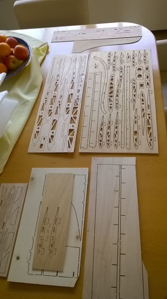

ich durfte heute früh schon eine kleine Überraschung in Empfang nehmen :thumbup:
Rippensatz von Norbert1
Norbert hat mir den Rippensatz kostenlos zur Verfügung gestellt und zugeschickt... danke dafür !!
jetzt ist Weihnachten doch noch gerettet für mich :)
ps: da Norbert wirklich nichts für den Rippensatz annehmen will spende ich eine Kleinigkeit
an das TB-Forum ..........wer ist Ansprechpartner ? bitte um PN !
