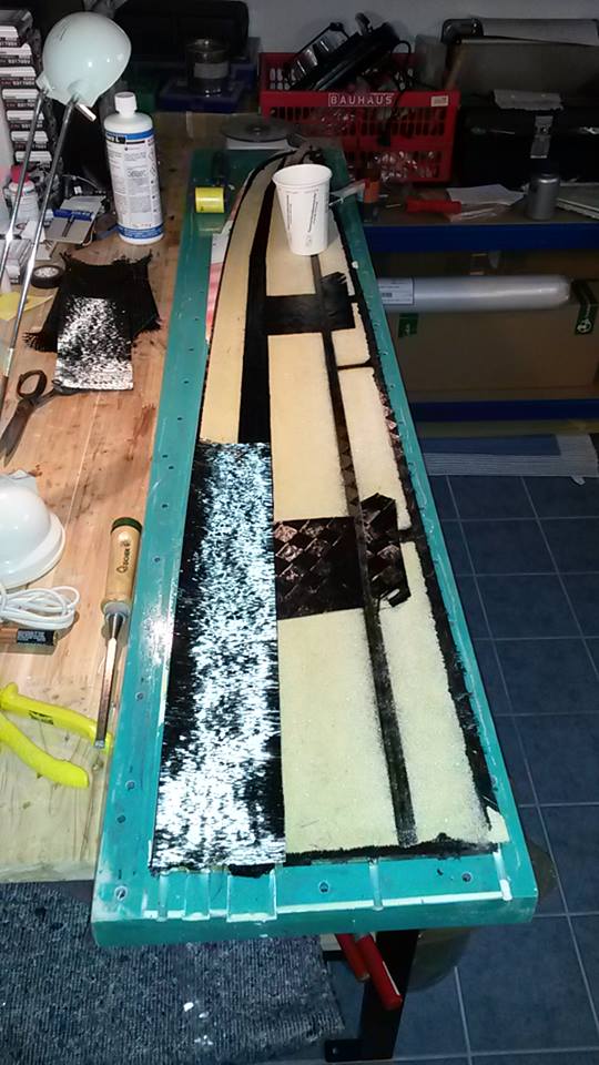

Ich habe auch mal wieder was laminiert...
Hi Mario, das Leitwerk sieht schon mal Klasse aus, wie viel wiegt das?
Das Leitwerk liegt bei 39g (UP-Vorgelat, 62er Spread außen und 25er Glas innen).
Liebe Grüße, Mario
Liebe Grüße, Mario

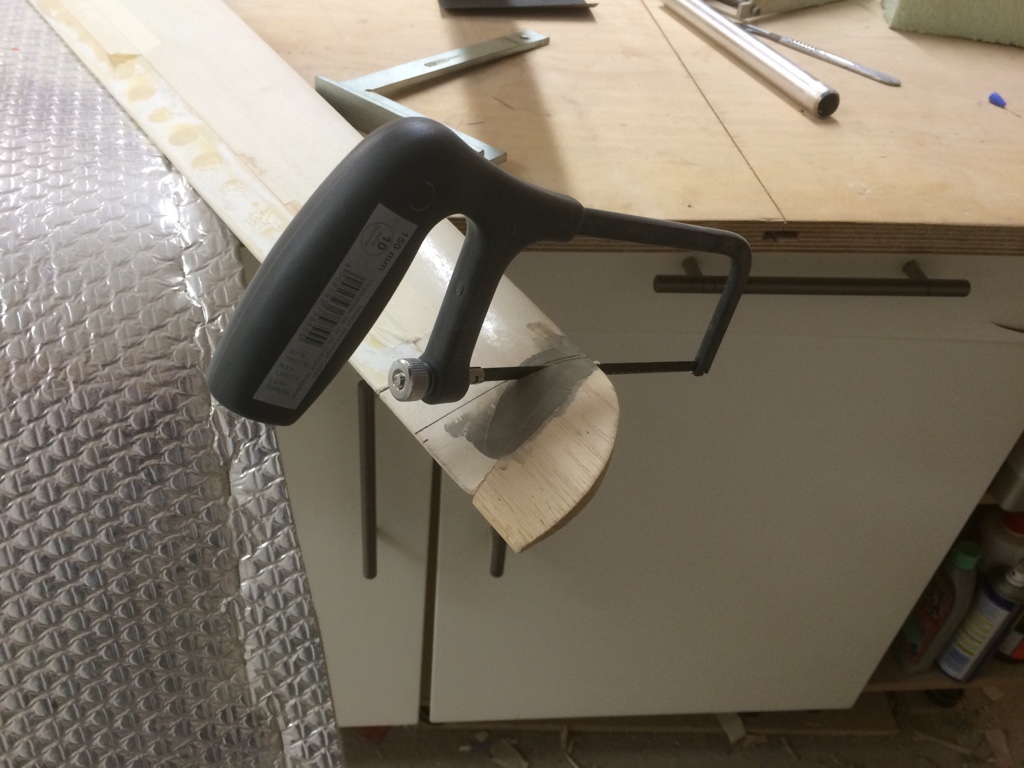

Um am Ende mehr Spannweite zu haben, muss man die Säge ansetzen
Wie war das Gefühl als du die Säge angesetzt hast?
Gefühl....? Was muss, das muss!!
Ja, Gefühl, auch wir Männer haben Gefühle!Mister123 hat geschrieben:Gefühl....?
Ich habe das Gefühl eine schöne Seglernase für einen Motor abzuschneiden tut unendlich mehr weh als den groben Balsarandbogen für nen langen Wingletaußenflügel
Gruß von einem ziemlich echt sensiblen Mann
UweH hat geschrieben:Ja, Gefühl, auch wir Männer haben Gefühle!
Die verhunzten Randbögen zu kürzen, um dann die schicken Winglets montieren zu können ist ja praktisch ein Befreiungsschlag
Wenn die Winglets dann mal dran sind. Aber beim ersten Durchziehen der Säge wär mir Angst und Bange.

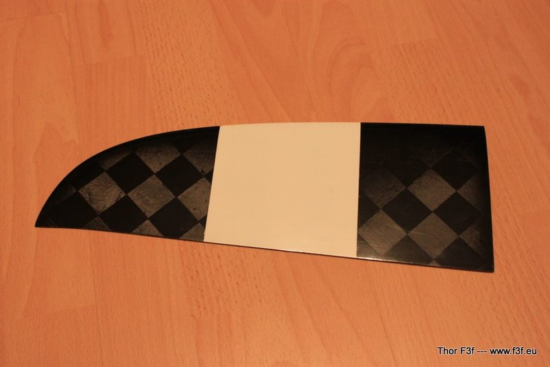

Außenflügel Oberseite im SackUweH hat geschrieben:Die sind für ein DS-Brett mit dem schlanken Strong Mini-Rumpf, Projektname bei mir "Strong Mini Slim DS"
Bei 85 mm Randbogentiefe in Verbindung mit 7,5 % Profildicke ist das eine ziemlich filigrane Angelegenheit für einen DS-Flieger
Hoffentlich wird das was......
Kann ich dir nachempfinden. Beim VT war mir auch ein bisschen mulmig. Hat aber alles super geklappt!UweH hat geschrieben: ....Bei 85 mm Randbogentiefe in Verbindung mit 7,5 % Profildicke ist das eine ziemlich filigrane Angelegenheit...

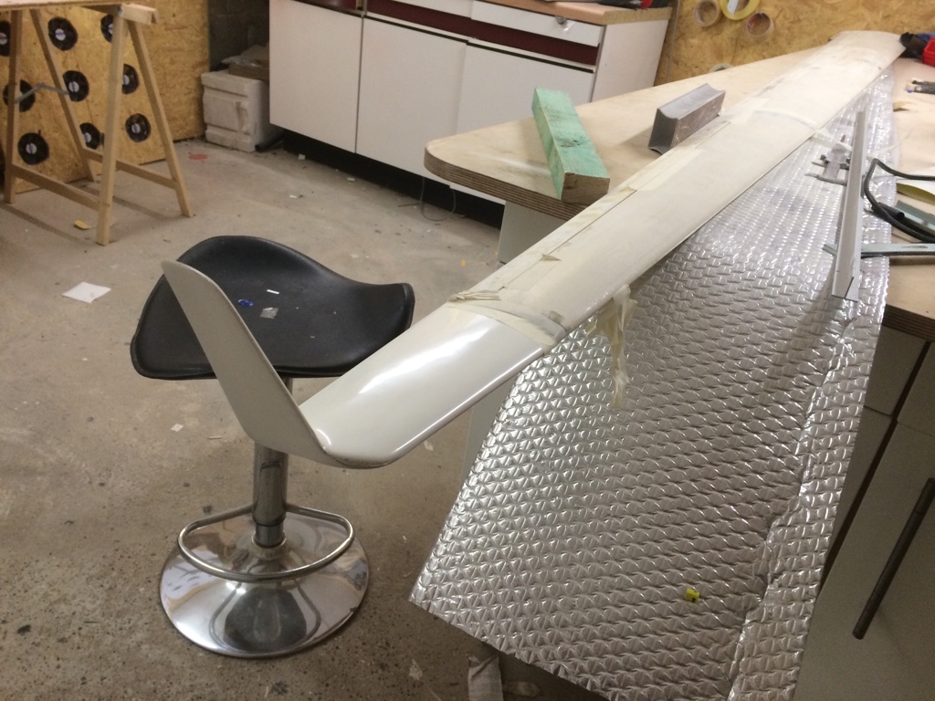

wie ich sehe, hast Du das schlechte Wetter sinnvoll genutzt
Das mit den dünnen Profilen am Außenflügel scheint irgendwie im Trend zu liegen:
Und weil das Wetter gar so schlecht war, ist mir ein passender Verbinder auch schon aus der Form gehüpft
