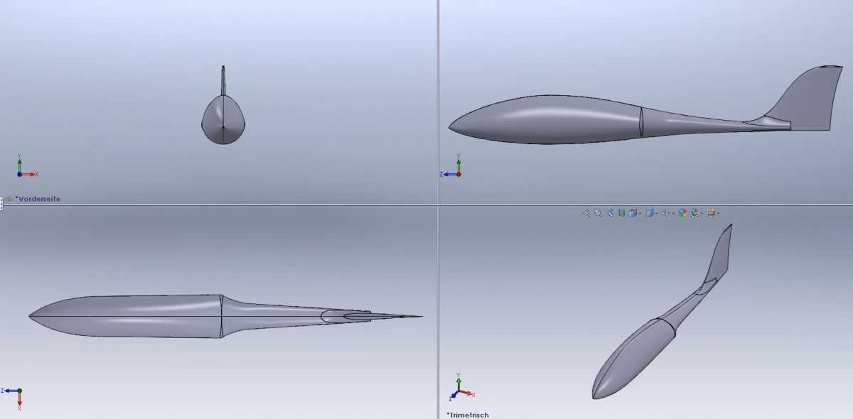

habe weitere Eingaben einfliessen lassen. Hier nochmal im direkten Vergleich:
Evo1
Evo2
Evo3
Der Unterschied sind 6.5mm um die ich die Nase nach unten gezogen hatte. Und hinten der Auslauf. Der war nur noch dran, damit ich mir die Position der Fläche besser vorstellen kann. Ich finde die erste Variante ansprechender, weil außergewöhnlicher. Wenn es aerodynamisch keine allzu fatalen Auswirkungen hätte würde ich in Richtung EvoStufe 2 gehen.
Beiträge: 6567
Löschknecht hat geschrieben:Wenn es aerodynamisch keine allzu fatalen Auswirkungen hätte würde ich in Richtung EvoStufe 2 gehen.
Nö, hat keine dramatischen Auswirkungen, kannste auch tiefnasig machen solange nicht triefnasig draus wird ;-)
Und weiter geht die Formfindung:
Übergang Rumpf zu Finne muss am Ende der Flächenaufnahme noch modelliert werden, dass mach ich aber erst, wenn die Form abschliessend gefällt.
Ich finde den Rumpf jetzt langsam gelungen. Nun muss ich nur noch den benötigten Flächeninhalt für die Finne berechnen und diese dann entsprechend anpassen. Der Weg dahin kommt durch Tipps von Uwe (Vielen Dank!) so wie dem hier gezeigten Weg und dem PDF von Peter Wick.
Also Profil für die Finne wird das hier im Thermikboard veröffentliche Finnenprofil von Peter Wick Anwendung finden.
So das wars jetzt erstmal für heute.
Bis die Tage
Timo

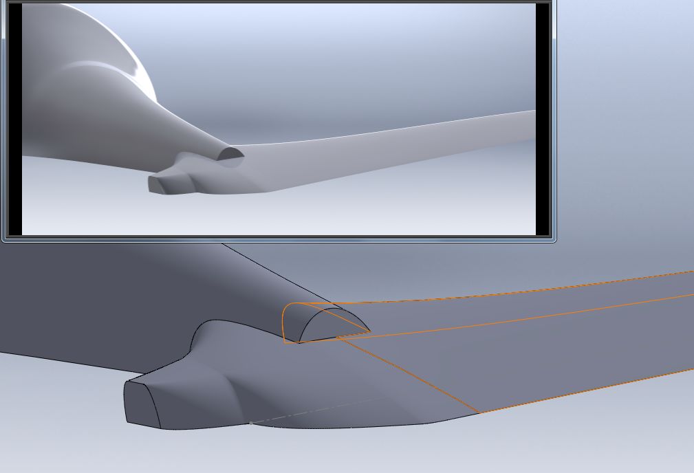

Um den RES Brett Thread nich ins off Topic zu ziehen...
Übergang Volumenkörper:
Seitenleitwerk ober/unterteil mit zwei Volumenkörpern und weichem übergang.
Manchmal ist weniger auch mehr, die orange markierte Rippe ist nicht mit im Körper.
Wäre sie es sieht der Körper ansich in kombination mit der verwinkelten aussen Endleitlinie sehr kantig aus und der übergang vom unteren zum oberen Körper wäre nicht so glatt.
Da ist nix zusammen gefügt oder nachträglich verrundet.

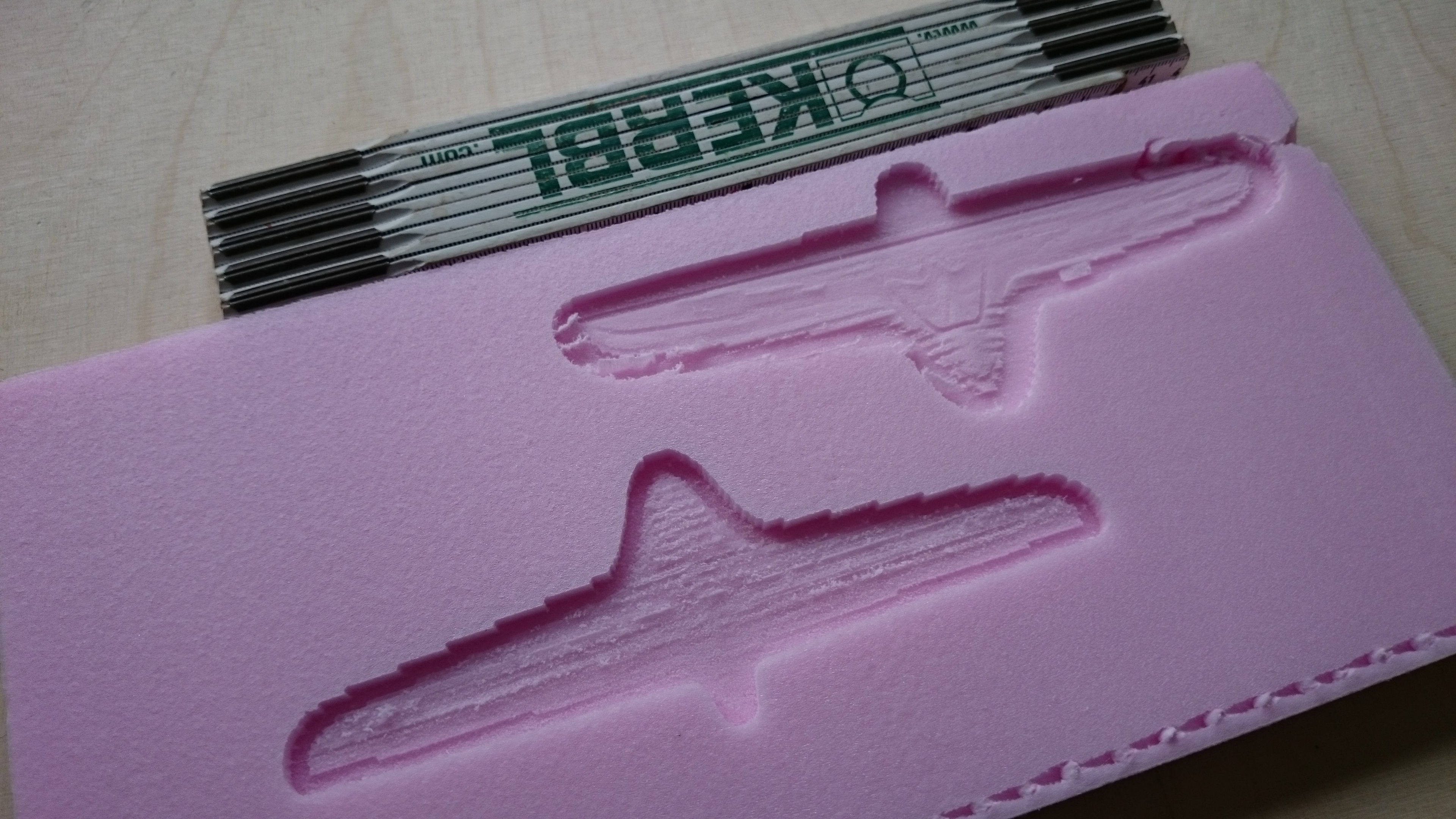

Habe mal einen 3d Frästest mit meiner Käsefräse gemacht hab dann leider zu spät gemerkt das ich Z nicht genullt habe :mrgreen:
Schade das in so einen kleinen 28er BL Motor nur die 1/8" Schäffte passen und es da kaum längere gibt mir würde schon so manches einfallen...

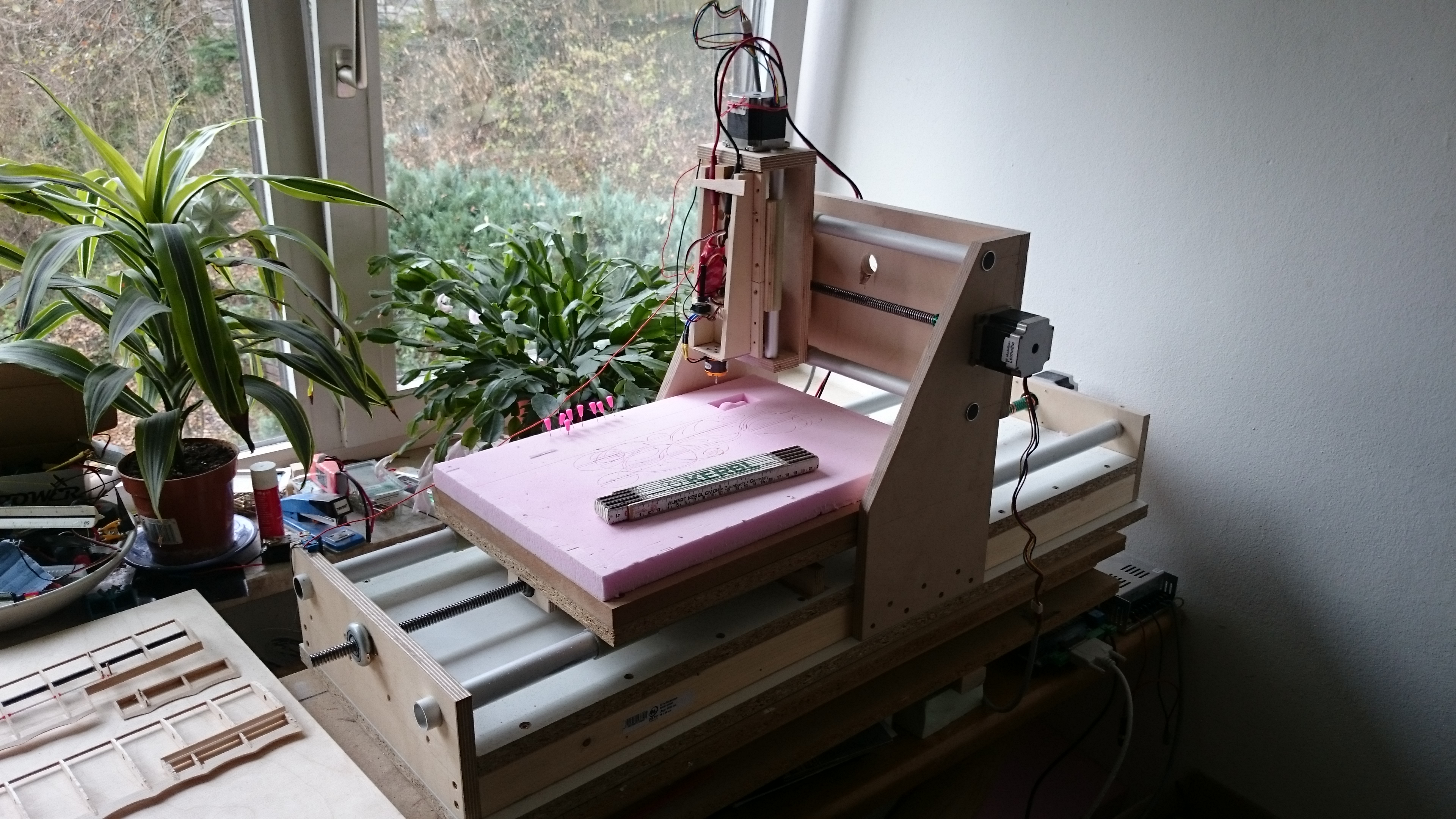

Servvus Michael,
sau cool Deine Käsefräse. Kannst Du mal Bilder der gesamten Maschine zeigen?
Moin Timo
Hier mein Schmuckstück :mrgreen:
Und die Vorstufe die mich dazu ermutigt hat das ganze ein bisschen massiver und größer und besser und...:
Die Alurohre / gfk Hülsen und überhaupt die Elektronik waren eigentlich für eine Styroschneide gedacht aber die Idee ist geschichte und werde wohl lieber in Zukunft dann Kerne fräsen.
Anfangs waren die Kunststoffmuttern zu den Trapetzspindeln noch recht eng aber mittlerweile ist die Fräse ausser für Experimente zu nix mehr zu gebrauchen.
Ich hatte mal angefangen meinen kleinen Doppeldecker zu fräsen aber bei den Sperrholzspanten für den Rumpf ging dann die Genauigkeit flöten.
Nach knapp 1,5 std. sind die Motoren so warm geworden das sich mal wieder die Verbindung Stepperwelle/Spindel geklebt mit 5min Epoxi gelöst hat.
Naja das Ergebnis sieht man ja :roll:

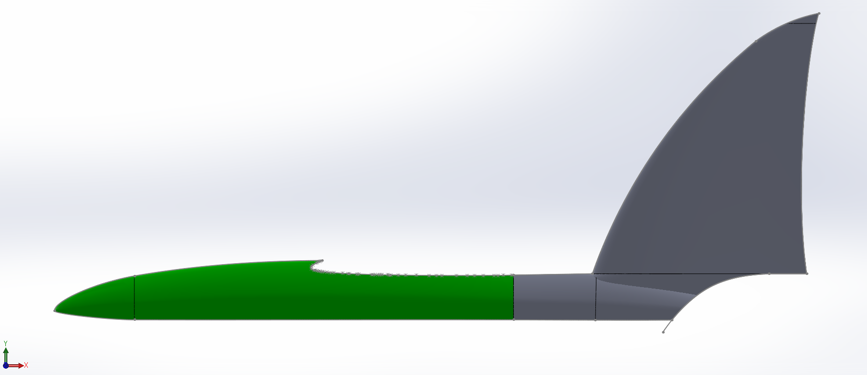

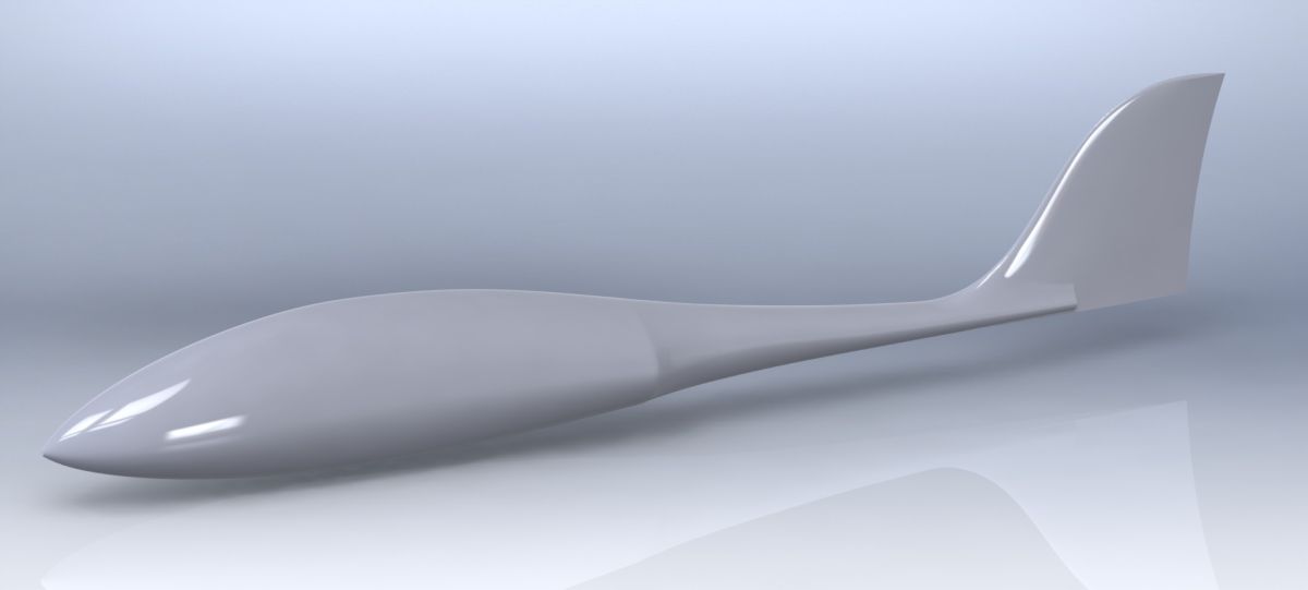

Servus Zusammen,
ich glaube ich habe fertig :)
Bei der Kante vorne am Übergang zwischen Rumpf und Finne muss ich nochmal ran. Hier muss ich aber noch a bissl brüten. So geht's glaub nicht.
Die Haube gefällt mir so auch nicht mehr. Ich denke die wird klassischer.
Moin Timo
Schaut doch nicht schlecht aus. Hast du den ausgerundeten Teil unten nun mit ausgezogenem Schnitt gemacht?
Beim Übergang müsste doch jetz ein Variabler Radius von hinten z.B. 30mm auf vorne 0mm funtionieren wenn da vorge schon der Flügel anfangen soll.
Die Vorderkannte von der Finne wirkt noch etwas buckelig, besteht die aus mehreren einzel Radien?
Beiträge: 6567
Hallo Timo,
welche Finnengröße ist das jetzt, die 2,6 dm²?
Ich finde es würde besser aussehen wenn die Nasenleiste der Finne noch ein bisschen Abstand zur Flügelendleiste hätte.....dann wäre der Rumpf auch universeller zu verwenden, die Flügeltiefe bei dem aktuellen Entwurf ist doch schon arg schmal.
Wenn Du in der CAD-Zeichnung den senkrechten Strich an der Rumpfnase weg läßt kann man sich die Rumpfform auch besser vorstellen, der irritiert zumindest mich etwas und am fertigen Modell ist der ja auch nicht da.
Insgesamt wird die Optik aber immer besser, die vergrößerte Finne macht den Rumpf für ein Brett stimmiger.....und es funktoniert dann auch aerodramatisch ;-)

Servus Uwe,
die Finne hat nun eine Fläche von 2,47dm². Die Finne habe ich nochmal angepasst.
Der schwarze Strich vorne ist der 3D Ansicht ausm CAD geschuldet. Ohne ihn sieht man noch weniger von der Form des Rumpfes. Jetzt muss ich mir was überlegen, wie ich den Bereich zwischen Flächenauflage und Finne gefüllt bekomme. Einfach was "anspachteln" im CAD ist leider nicht und so sind das unnötige Kanten.
auf den ersten Bildern hast du das aber nicht ,
wen du den Rumpf verlängert hast wegen der Flächenauflage warum den dan nicht in der Mitte :?:
Servus Norbert,
ich habe den Rumpf nicht verlängert. Ich habe nur mit den Ausformungen gespielt. Hier das Endergebnis:
Jetzt gehen Flächentiefen bis 235mm auf den Rumpf. Insgesamt hat der Rumpf bzw. wird er irgendwann haben eine Länge von ca. 630mm von Nasenspitze zu Finnenspitze.
Ich habe immer nur mit dem "grauen" Bereich gespielt. Jetzt kommt noch a bissl Feintuning und ein hoffentlich guter Einfall für die Haube. Sowohl was Design als auch CAD-Umsetzung angeht :D
