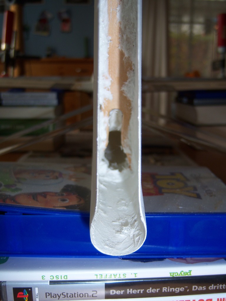

Re: T-Höhenleitwerk verstärken
Zur Veranschaulichung....
