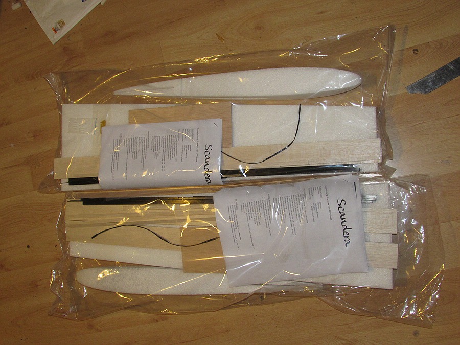

Scandera und U-Turn von EPP-Shape
Re: Scandera und U-Turn von EPP-Shape
Und noch mehr roadblocks.
Ich habe das servo noch nicht zum genauen ausmessen.
Also dann. Ballaströhre. Mal sehen wie weit ich damit komme... 8-)
Es geht weiter mit inadäquater Vorbereitung.
Habe beschlossen das mein 12mm Blei als Ballast zu dünn ist. Habe 18mm Messing geordert.
Projekt vertagt.
Und meine Messingröhrchen um das Gestänge durch zu führen ist auch verschwunden.
Erst aufräumen, dann arbeiten. Auch wenn man es eilig hat. :-/
