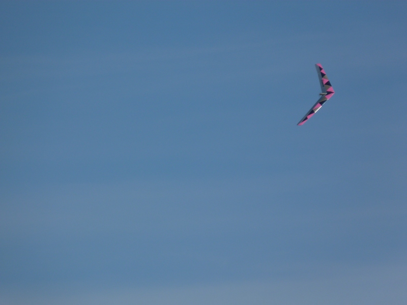

Norberts Linea im Spessart 2010.jpg (143.52 KiB) 6376 mal betrachtet
Die Idee für die Linea war eine Horten aus Schaum zu konstruieren die sich mit nur 2 linear geschränkten Trapezen pro Halbspannweite schnell und einfach bauen läßt und sogar aus EPP denkbar wäre. Damit hätte man den kompaktesten 2m-Reisesegler den man sich vorstellen kann, denn kein Rumpf oder Leitwerk müssen verpackt werden, nur 2 Flügel und vielleicht ein einfachstes Mittelstück um auch auf E-Antrieb wechseln zu können.
Es hat sich an Norberts Prototyp gezeigt, dass Linea zwar erstaunlich leistungsfähig ist, aber bei böigem Wetter zum pendeln neigt das sich auch mal zu einem überschwingen aufschaukeln kann wenns ganz dolle kommt. Den Schönheitsfehler hatte meine 2,5 m Midi-Elli auch (Christian Name dafür: 360°-Abriß :shock: :D ), aber mit kleinen, ca. 50 mm hohen senkrechten Flächen an den Rudern konnte das ganz abgestellt werden, deshalb würde ich die bei der Linea auch empfehlen. Wegen der geringeren Größe reichen da vielleicht auch 35-40 mm, göleich Tiefe wie das Ruder außen. Notwendig sind sie nur bei turbulenten Bedingungen und bei der Midi-Elli war keine Veränderung des Trimmbleis notwendig, das Mehrgewicht hinten ergab genau die notwendige Schwerpunktverschiebung.
Peter Wick hat den Dingern den sehr passenden Namen "Flaplets" gegeben.
Bei der Überarbeitung möchte ich die Pfeilung etwas verringern und die Zuspitzung aus rein optischen Gründen etwas vergrößern. Mit einem weißen Finish mit roten Blockstreifen geht die neue Linea ohne Flaplets dann auch als Semi-Ho II-Verschnitt durch, deshalb würde ich die Stabilisierungskrücken immer abnehmbar machen...und natürlich für den Transport.
Bei der Profilierung würde ich mal einen Drela-Strak testen, der Profiltyp ist mit dem Selig-Strak von Norberts Prototyp verwandt und ebenso gutmütig, aber evtl. etwas leistungsfähiger und dynamischer.

..und so könnte die Linea Ho II ungefähr aussehen, Feinschliff fehlt noch und die Drelas haben im Ranis nicht die erhoffte Verbesserung gebracht, aber vielleicht ist das genauere Vortex da optimistischer:
Gefällts? :roll:

Norbert1 hat geschrieben:einen Einwand hätte ich eventuell noch, denn nicht jeder hat eine Vakuumpumpe zu Hause und kann eigentlich nur so Pressen mit den Ober und unter schalen, würde das dann auch gehen :?:
Oder hat das einen besonderen sinn das du das mit Vakuum machen willst, der sich mir im Moment noch nicht erschließt :?:
Hi Norbert,
der Grund für die Vaccumtechnik ist dass ich seit vielen Jahren eine auffällig arbeitslose Vacuumpumpe hier habe und das Ergebnis sehr gut in meine Vorstellung für eine Leistungshorten paßt. Man kann sehr feste Bauteile mit geringem Gewicht und Super Oberfläche bei minimalem Nachbearbeitungsaufwand herstellen...und ich hab das noch nie gemacht und wollte es schon immer mal ausprobieren......Neugier :wink:
Die Aris Mini baue ich in erster Linie für mich selbst, also nehme ich diesmal keine Rücksicht auf die Möglichkeiten anderer Nachbauer.
Aber das Modell ist ein Flügel aus ähnlichen Profilen wie die Linea und läßt sich in veschiedensten Bauweisen herstellen, ich mache aber keine Fräsdaten für Rippenbauweise (außer fürs Holz-Mittelstück) oder Schneidrippen mit Furnierabzug, das müßte dann in Eigenregie geschehen.
