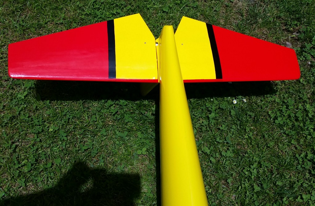

....Bügeln:
Unterseite HR
Unterseite HR

Flächenunterseite. Der schwarze Streifen am QR kommt erst dran, wenn das QR-Servo eingebaut ist, sonst muss ich den doppelt machen da das Servo genau am Farbübergang liegt.

Es ging bissl vorwärts.
HR passt
HR passt
Servobrett bestückt und bestromt
SR fertig bespannt
SR fertig bespannt
HR sitzt
HR sitzt
Flächen auch fertig
Flächen auch fertig
Fehlen noch die Servos in den Flächen, die rote Nase lackieren, Haube, das einkleben des SR-Spants, die Anlenkungen und der Kabelbaum. Klappt bis Donnerstag.
