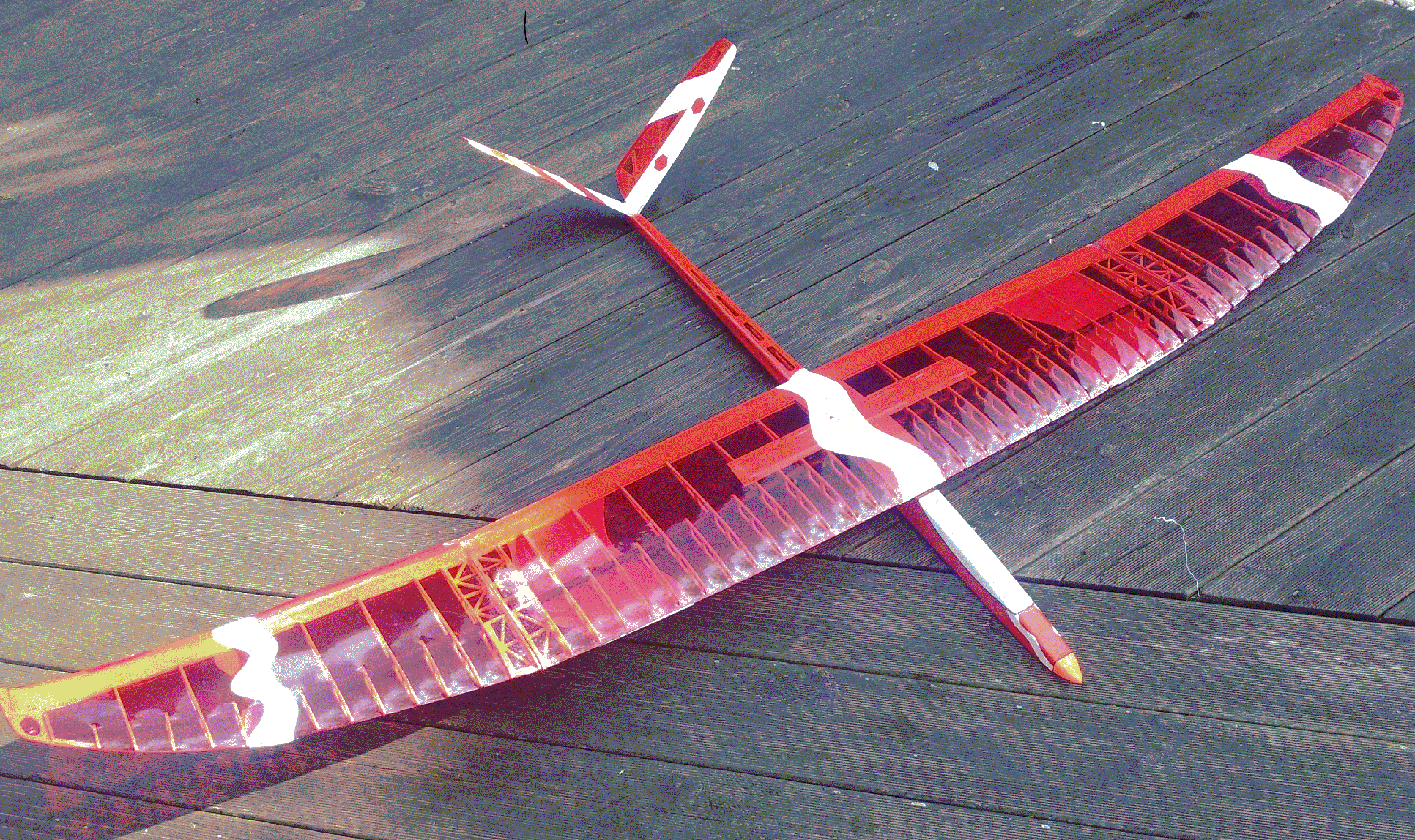

RUHR-Gezores...Ich war noch ein Bild schuldig. :thumbup:
Re: GezoRES
Axelkap hat geschrieben:RUHR-Gezores...Ich war noch ein Bild schuldig. :thumbup:
Hi Hatte dir eine Pn Gesendet wo kommst du den her aus dem Ruhrgebiet????
Axelkap
Re: GezoRES
Beitrag von Axelkap »
Glück Auf!
So der Erstflug hat diese Woche stattgefunden.
Der Gezores fliegt nun nach meiner bescheidenen Meinung sehr gut.
Dank toller Vereinsteamwork habe ich noch einige Hilfen bekommen.
Und nun hängt er auch satt am Gummi........wenn der Steuermann nicht drückt. :D
Danke nochmal an ALLE!
Axel
