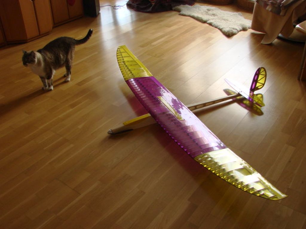

hier möchte ich mal die fast fertige Version des "GezoRES Extend" vorstellen:
CAD
CAD
CAD Helling
CAD Helling
Aufbau erster Knick
Aufbau erster Knick
Rohbau fast fertig
Rohbau fast fertig
als gesamt Ansicht
als gesamt Ansicht
Jetzt nur noch ein wenig schleifen, bügeln und einfliegen.

Hallo Reinhold,
die Leute die den GezoRES nicht mögen würde sagen...endlich mal eine Spannweite die halbwegs zur Flügeltiefe paßt :D
Machst Du Querruder rein?
pro2311
Beiträge: 45
Registriert: Mo 15. Apr 2013, 19:27
GezoRES Extend
Beitrag von pro2311 »
wie Du vielleicht auch in der FMT gelesen haben könntest hat der GezoRES die größte Flächentiefe der RES Flieger. Ich finde diese extrem gut. So ist es aber je nach Geschmack zu sehen wie man den GezoRES findet :oops: .
Die Querruder sind hier zwar vorgesehen (Servobefestigung ist ja schon drin) aber im ersten Schritt werden diese noch nicht eingebaut bzw. aktiviert. Ich hoffe das die Wendigkeit, die der GezoRES hat hier auch noch bestehen bleibt. Kann ich aber erst nach dem Erstflug etwas zu sagen.

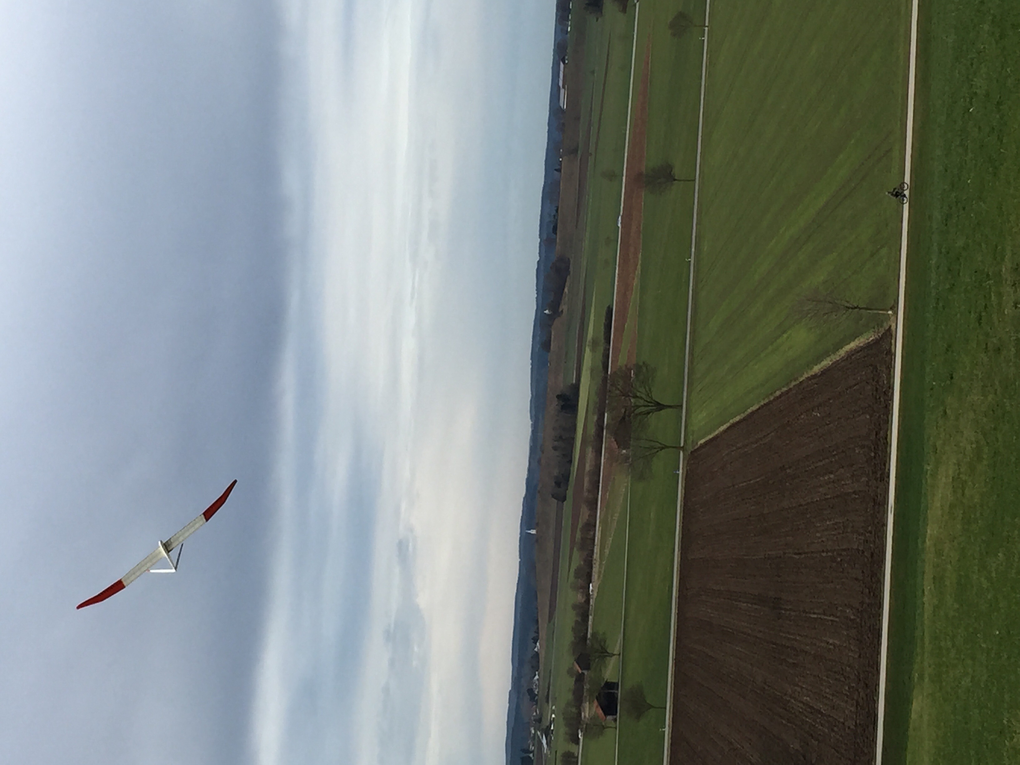

So, komme gerade vom Erstflug des GezoRES. Na was soll ich schon sagen?! Das Teil flog direkt aus der Hand wirklich perfekt!! :D Schwerpunkt hat für mich jetzt schon sehr gut gepasst, deshalb werde ich den jetzt erstmal so lassen.
Wieder ein wirklich gelungener Flieger von dir Uwe und ich freue mich schon auf die ersten Thermikflüge. :thumbup:

Beiträge: 6567
Re: GezoRES
Nurflügelfan hat geschrieben:Wieder ein wirklich gelungener Flieger von dir Uwe und ich freue mich schon auf die ersten Thermikflüge. :thumbup:
Hallo Max, danke und Glückwunsch zum gelungenen Erstflug, für die Thermikflüge solltest Du aber dann den Spoiler drin haben damit Du den GezoRES auch wieder heil runter bekommst ;-)
