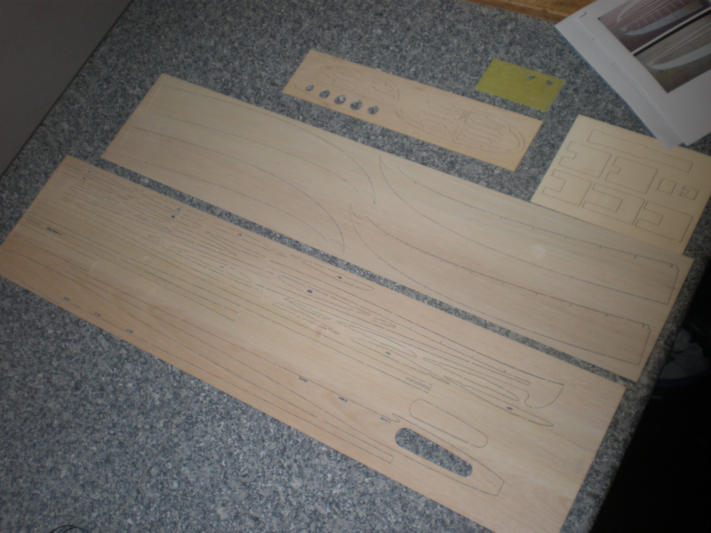

Der Bausatz ist heute angekommen, vielen Dank Thomas! Der Bau beginnt sobald Servos und pinkes Oralight eingetroffen sind!
Jonas

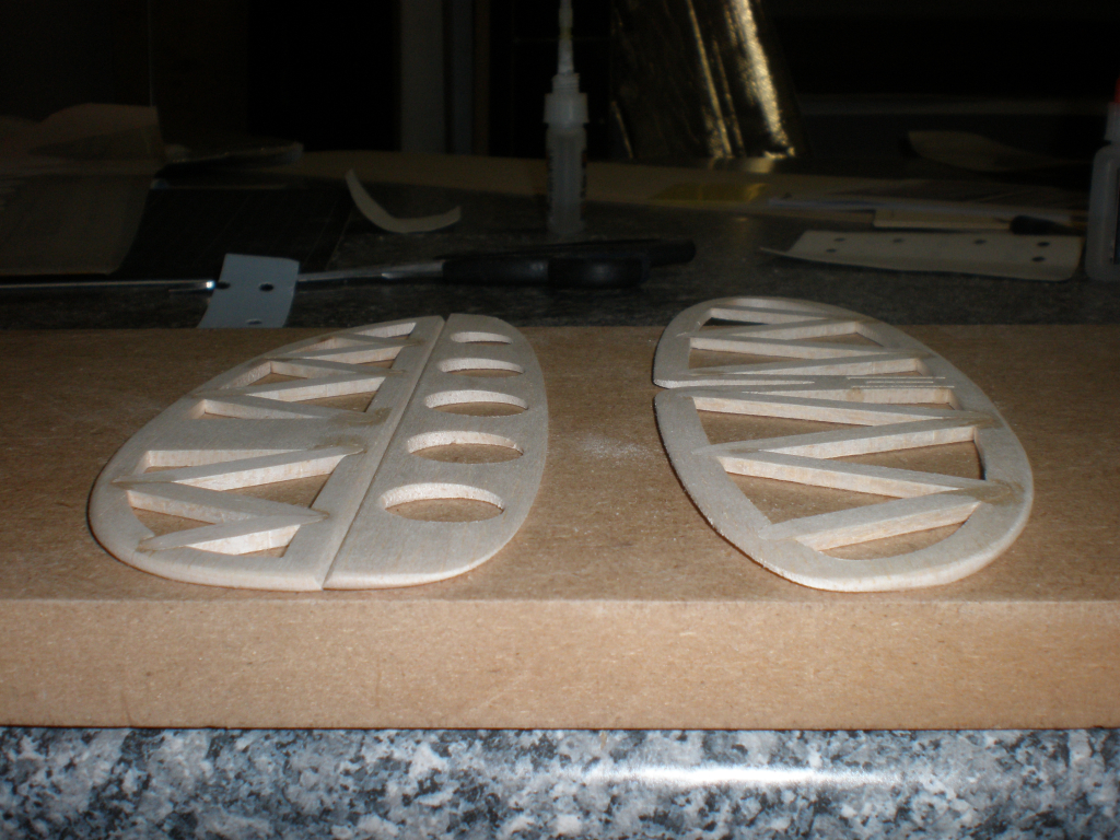

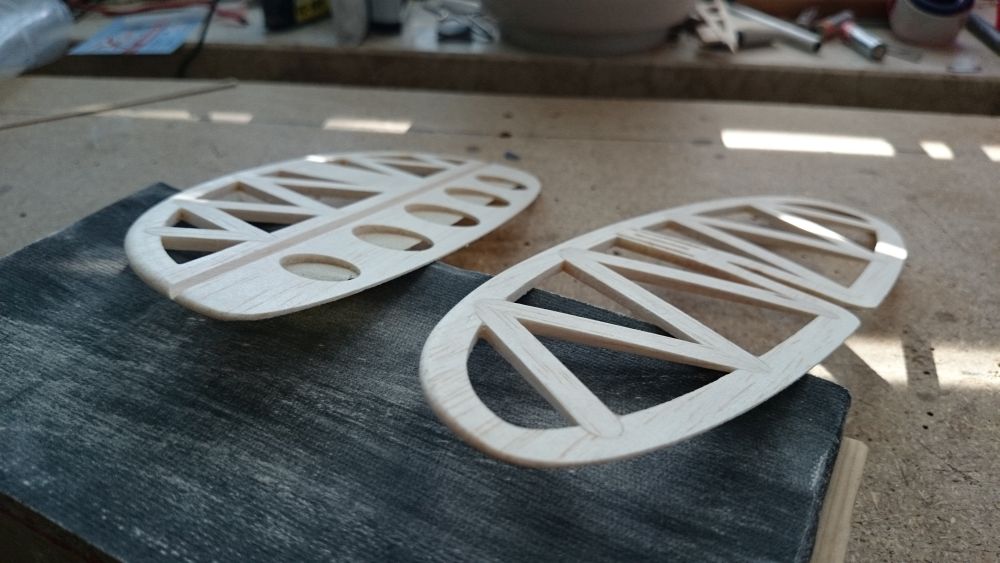

Höhen- und Seitenpaddel verschleifen:

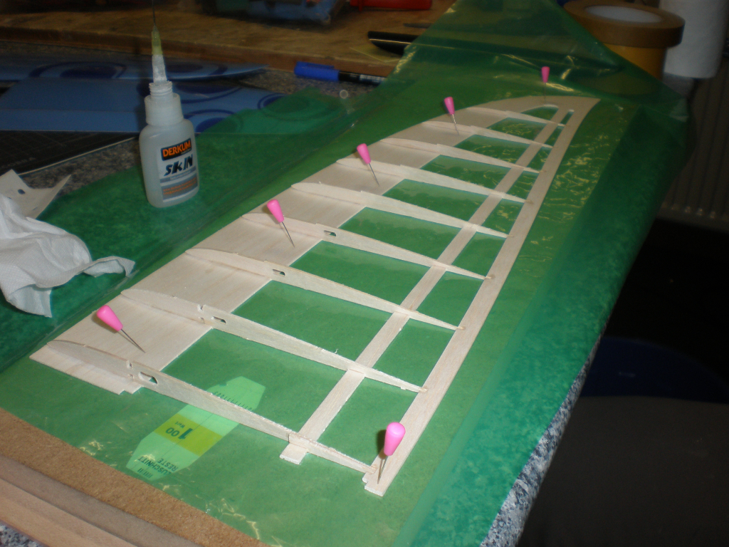

Sooo, wir haben die Flächen angefangen und haben echt damit zu kämpfen diesen Hauch von Nichts zu einer Rippenfläche zu verarbeiten. Die äußeren Rippen haben an den Aussparungen nur noch 0,3mm (!) Materialstärke und das bei richtig leichtem und weichem Balsa. Genau an der dünnsten Stelle ist auch noch ein Steg vom Fräsen den man abschleifen muss. Ebenso das Höhenpaddel, siehe Bild, kaum Material vorhanden und dann noch bei der Faserrichtung. Weil es wirklich alles so wabbelig und filigran ist überlegen wir echt, ob wir überhaupt noch Querpaddel einbauen.
Re: Tomic ein 1m DLG für zwischendurch
Warum "härtet" ihr nicht die "wabbeligen Teile " mit Seku etwas ???? Bringt sicher was, wenns auch etwas schwerer wird.
jonasm
Beiträge: 184
Wohnort: 27245
Beitrag von jonasm »
Ja, schwerer und spröder....
Hallo Jonas
Schön zu sehen das noch andere anfangen den Tomic zu basteln. :thumbup:
Ich sehe nur irgenwie das Problem nicht, klar kann man alles super dick und voll massiv bauen aber wo landen wir dann wieder mit dem Gewicht??
Wer gerade standart Vollbalsa Endleisten, 3D gefräste oder aus dem vollen geschliffene D-Box und Brettchenruder will sollte sich wohl woanders umschauen.
Die 164g trotz 4 Servos kommen nicht von ungefähr...
Taussende Modellbauer härten weiches Balsa wo es nötig ist mit etwas dünnflüssigem Seku das macht bei so einem kleinen Flieger wohl wirklich wenige Gramm aus. Und blos weil der kleine Steg an der den letzten Rippen im Querruder dann ach so hart und spröde ist wird er sich nicht gleich bei der ersten Landung zerlegen :roll:
Ich hatte auch weiches Balsa und dafür das ich kein geübter F3K flieger bin steckt er meine Schleudereskapaden ganz gut weg.
Wenn du allerdings
jonasm hat geschrieben:diesen Hauch von Nichts
mit einem Schleuderstifft ausstatten willst um ihn mit deinem gekonntem F3K schleudern fliegen zu lassen solltest du dir vllt über cfk verstärkungen Gedanken machen.
Nix für ungut, einfach mal bauen - Folie drauf und Spaß haben :mrgreen:
Edit: Wenn man die Teile schon beim heraustrennen sauber mit einem Messer trennt lässt sich auch das schleifen der Haltestege auf ein Minimum reduzieren.
Hallo Jonas
Ich bin wohl mit unter einer der Kritik nicht einfach nur an einem vorbei rauschen lässt...
Bau doch das Höhenruder einfach mal fertig und ich würde schlichtweg behaupten das der Übergang gfk Wippe zum Höhenruder als aller letztes kaputt geht wenn man es mutwillig zerstören will :mrgreen:
Das was da seitlich absteht ist mehr oder weniger nur dazu da um der Folie beim bespannen etwas halt zu geben bevor die Wippe eingeklebt wird.
Nochwas zum Seitenruder, es lässt sich einfacher festhalten und breiter schräg anschleifen wenn man es mit Tesa oder Malerkrepp an den festen teil heftet.
