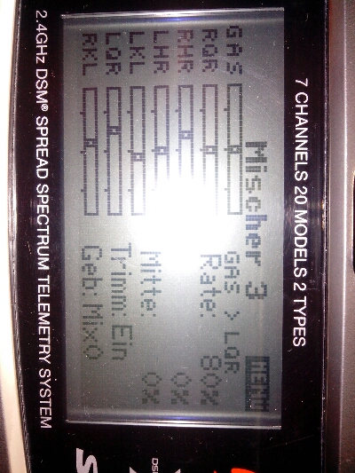

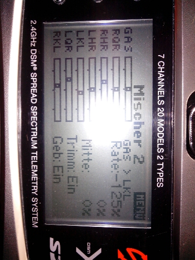

Fertig programmiert. Geht recht einfach. Für butterfly benötigt man 2 Mischer. Alles wie gewollt auf dem gas knübbel
Verwoben über klappenmischer.
Also echt kein Problem.
Wenn gewünscht kann ich auch die Mischer mal hier aufschreiben. Dann kann wer will vergleichen oder tut sich nicht so schwer beim programmieren.
Papa2013
Re: DX7s
Beitrag von Papa2013 »
Die Mischer sind gut aufgebaut wenn man sie versteht. Hat bei mir bissl gedauerl. :roll:
Mischer 1
Gas-LKL dann unten den gewünschten wert eingeben.
Wenn ich jetzt anstatt LKR die RKL nehme laufen die Ruder nicht gleich sondern gegen. Ist um die Feineinstellung vorzunehmen das beide Klappen gleich weit laufen.
Genau so ist es auch bei den Querruder. Eins im Mischer für Gleichlauf eins für gegenlauf.
Hoffe ich hab es verständlich rüber gebracht.
