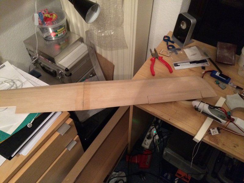

Drei Tage nach Bestellung kam dann endlich das erwartete Paket bei mir an. Nach einer ersten Begutachtung des Baukasteninhalts war erstmal noch eine Fahrt zum Modellbauladen angesagt. Der Baukasten sieht eine Anlenkung des V-Leitwerks lediglich als Höhenruder vor. Ich wollte jedoch ein vollwertiges Leitwerk haben, also musste noch ein Bowdenzug besorgt werden.
Die Anleitung weist den Erbauer auf eine Sinnvolle Reihenfolge beim Bau hin. Ausschlaggebend ist vor allem die lange Trocknungszeit der Flächen nach dem Lackieren. Die Flächenhälften wurden also zunächst lackierfertig gemacht.
Zunächst müssen die Randbögen noch in Form geschliffen werden, was eine Angelegenheit von 10 Minuten ist. Danach habe ich die Servoaufnahmen ausgeschnitten und die Innenseite mit GFK-Gewebe ausgekleidet. Eine zusätzliche Verkastung wie in der Anleitung vorgesehen ist mMn nicht notwendig, zumal ich die Servos einfach einkleben werde.

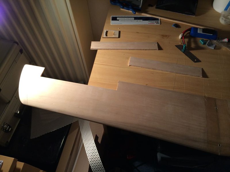

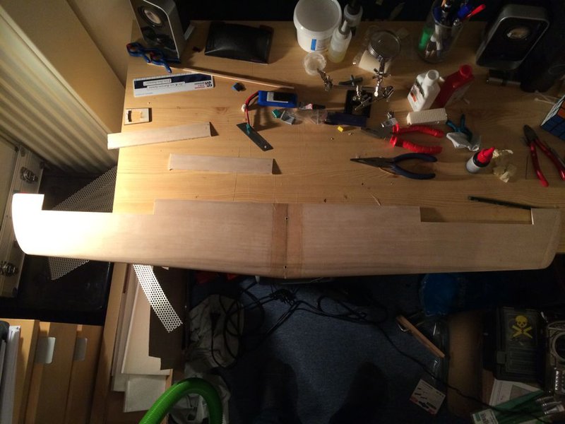

Danach habe ich die Holzklötzchen, welche als Flächenverbinder und Verstärkung für die Flächenschrauben dienen in Form geschliffen werden. Im Styrokern der Fläche werden nun noch die entsprechenden Aussparungen gemacht. Hierzu habe ich das Styropor einfach mit einem Lötkolben weggeschmolzen. Jetzt noch schnell die Servokabel in die Kanäle einziehen und schon können die Flächen verklebt werden.
Die Flächenhälften habe ich mit 24h Epoxy verklebt. Die Flächenwurzeln haben bereits den richtigen Winkel, so dass hier nichts mehr nachgearbeitet werden musste.

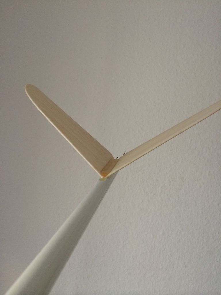

Danach wird das V-Leitwerk zunächst mit Sekundenkleber zusammengeklebt und die Dreieckleiste mit Epoxy eingeklebt. Über die Klebestelle kommt dann noch eine Lage Glasfasergewebe.
Nachdem die Klebestelle der Flächenhälften getrocknet ist, diese noch mit einer Lage GFK verstärkt. Da ich keine Lust auf herumbaumelnde Kabel an der Fläche habe, werde ich zur Verbindung der Quertuderservos einen fest eingeklebten MPX-Stecker verwenden. Jetzt kann die Fläche und das Leitwerk auch schon lackiert werden. Ich habe den Art Hobby Lack benutzt und die Teile je zweimal lackiert und dann mit 400 und 600 Papier abgeschliffen. Die Fläche sollten nun ca. 3 Tage durchtrocknen, bevor die Querruder herausgeschnitten werden. Ansonsten bestehe wohl die Gefahr, dass sich dir Ruder verziehen.
In der Zwischenzeit kann mit dem Rumpf begonnen werden. Hier sind noch die Servoplatte, Anlenkungen und der Motorspant einzukleben. Zum Motorspant und den Anlenkungen muss ich wohl nicht viel sagen. Einfach einkleben und gut ist.

ich hätte das V-Leitwerk schraubbar gestaltet somit kann man die EWd immer besser einstellen. Sieht aber gut aus was du dort machst.
