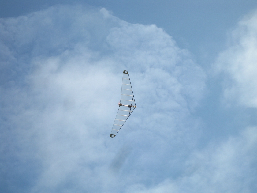

Für mich der schönste Flächenverwinder-Nuri ist die Twisteuse von Stephan Brehm: Für Details guggst Du auch hier auf Stephans Seite, runter scrollen bis zur Twisteuse: http://www.stephanb.rchomepage.com/d-slowfly.html

Der "ultraleichtnuri" von Stephan hat schon was.
Aber ist der wirklich was für draussen ???
