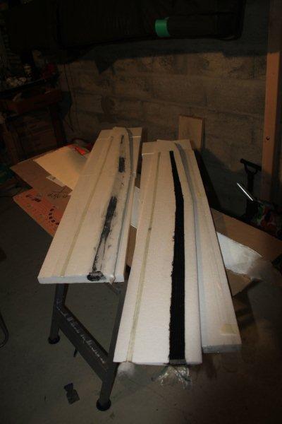

Die Flaechen sind beide mit Holmen versehen, Abmessungen: Wurzel 30mm breit 5 Lagen Kohlegelege.
Der Bau:
Holm auf dem Styro anzeichnen und mit Japansaege aussaegen.
Der ausgesaegte Holm wurde auf Mass geschliffen... dafuer habe ich links und rechts am Holm Papierschablonen angebracht um gleichmaessig und auf die richtige Hoehe zu schleifen mit einem Dreiecksschleifer in ein paar Minuten gemacht. War ein Versuch, beim naechsten mal schleife ich wieder bevor der Holm rausgesaegt wird ist glaube ich genauer wenn auch aufwendiger bei verjuengtem Holm.
GFK Schlauch aufziehen, Unterseitengurte laminieren
Der so gebaute 'nasse' Holm kam dann wieder in den Kern der mit Malerband auf Bucheinbandfolie in der Form wartete.
Oberseite laminieren
Eine Bucheinbandfolie obendrauf und in den Vakuum Sack, Oberschale drauf, Gewicht drauf -260mbar mit Aquariumpumpen 24 Stunden.
--> Das naechste mal nehme ich wieder UD Band das fasert nicht so fuerchterlich beim tupfen...(oder gibt es da einen Trick?)
--> Die Unterseite die direkt mit der Unterschale im Vakuum war ist super eben geworden die Oberseite die nur die Bucheinbandfolie hatte ist leicht wellig geworden und musste geschliffen und gespachtelt werden....

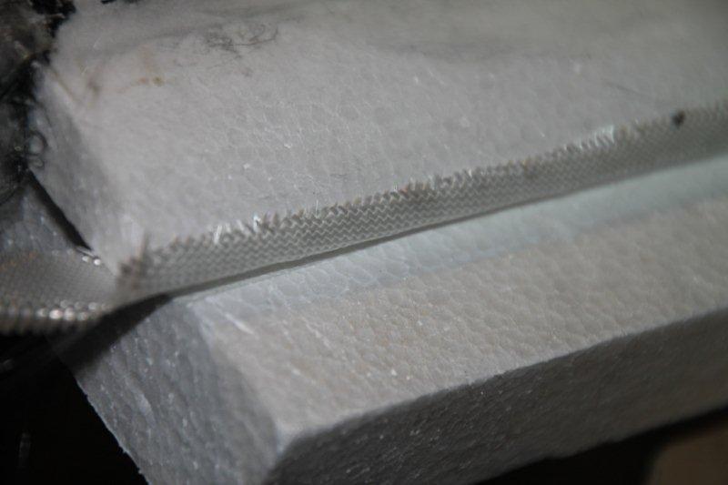

Der Kern fertig zum laminieren mit 'Nasenband' (Dank einem Tipp hier mit Prittstift angeklebt!)
Die NASE.jpg (38.78 KiB) 5596 mal betrachtet

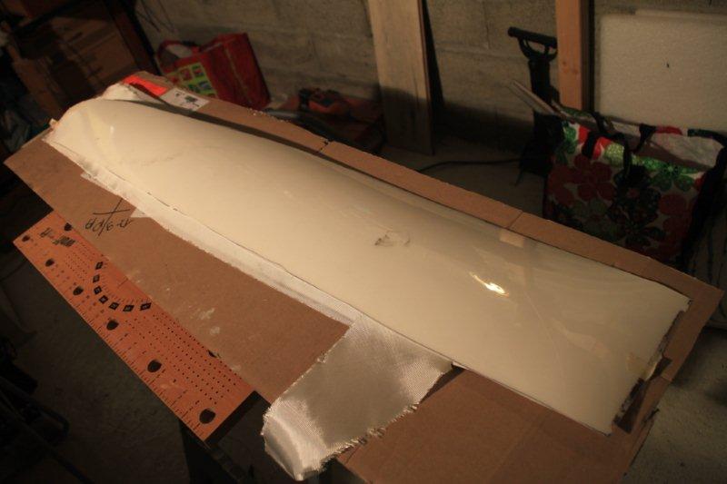

2 lagen 163gr Glasgewebe 45° mit insgesamt 80gr Harz liessen sich verdammt gut auf dem Rollglass traenken da es stabil ist kann man mit der alten Kreditkarte richtig das Harz ziehen da verruscht und knautscht nix.
Der Hauptnachteil vom Rollglas es ist verdammt stoerrisch und ich habe einigermassen gekaempft und geflucht um das Sandwich Rollglas, Kern Rollglas in den Sack zu bekommen.. jetzt ist alles bei -260mbbar abgesaugt. Die Nasenrundung scheint einigermassen gut anzuliegen.
Die Schalen vom Kern sind mehr schlecht als recht ausserhalb des Vakuum sacks drunter und drueber gelegt mit einer Parkett panele und einer alten Batterie beschwert. Bin gespannt ob daraus was wird oder ob das ein Versuch fuer die Tonne ist...daher der name VT1....
Leider muss ich die Pumpen morgen frueh abstellen wegen Dienstreise und kann das erst Mittwoch sehen :(
Bis dahin
Florian

ich giesse ein bisschen harz auf das rollglass verstreiche es mit einer alten kreditkarte gewebe drauf und dann ordenlich einmassiere mit der karte so das nichts mehr trocken ist (weisse stellen beim gfk) es aber auch nicht glaenzt wenn du schraeg auf das gewebe schaust. das geht auch auf abachi allerdings saugt das holz etwas.
den holm konnte ich leider nicht mit so wenig harz laminieren da der gfk schlauch auf dem styro getraenkt werden musste... da ist dann nicht mit kraeftig einmassieren... oder der holm is platt :shock:
gruss florian

hier ein kurzer zwischenstand zu meinen ersten Vakuum experimenten :) Die Flaeche ist was geworden, allerdings hatte/habe ich noch ein wenig Nacharbeit an der Oberflaeche, die Acrylfarbe war wohl nicht 100% durchgetrocknet als ich laminiert habe, damit hat sich beim abziehen des Rollglass auch an einigen Stellen Farbe abgeloest. Jetzt ist ein bisschen spachteln angesagt, neu lackieren (hass). Die sonstige oberflaeche war(hab schon mit schleifen angefangen..) perfekt.
Kurze Frage an Christian, wie lang sind bei dir die Woelklappen bzw Querruder? Gruss, Florian
Die naechste Flaeche soll morgen in die Tuete (wenn die Farbe bis dahin getrocknet ist....) mit etwas anderem Glaettungsmaterial (aehnlich wie Bernd oben vorschlaegt) --> ich nehme das super duenne Mylar in grossem uebermass bzgl der flache als Traeger fuer Farbe und Trennschicht, fixiere das aber mit Pritt stift kleber auf dem Rollglass. Dabei soll dann die Nasenleiste nur von dem duennen Mylar umgeben sein damit ich direkt eine bessere 'Nase bekomme'
PS: habe Quelle fuer Mylar (36µm und 50µm) gefunden allerdings Grossmenge 61cm x 770m fuer ca 870Teuro ohne Mws macht ca 1,8 pro m2 immer noch fast 10 mal billiger als die 'Apotheke', versuche gerade ein Modellbaugeschaeft hier in Frankreich vom Kauf zu ueberzeugen. Wenn interesse bei den Forum usern besteht koennte ich auch eine 'Ladung' nach D-land schicken (33kg die rolle)
Gruss,
Florian

So,
beide Flaechen rohbaufertig mit unterschiedlichen Methoden im Vakkum gepresst.
Die Erste war ja schon weiter oben beschrieben hier also die 2te:
mylar 0,0xxmm (hauchduenn....) in die Styro Form geheftet mit doppelseitigem Klebeband (oberseite) darin direkt die 2 Lagen Glas laminiert (Danke Tipp von Bernd).
Die erste Lage habe ich auf einem Brett getraenkt und dann ca 15min 'gefucckelt' bis ich es wieder richtig in Form und ohne Wellen auf dem Mylar in der Form hatte. --> nicht zu empfehlen
Styrokern mit getraenktem Nasenleistenband eingelegt und die beiden Fluegelunterseitenglaslagen (fieses Wort) direkt auf den Fluegel laminiert. Mit Tupfen und Kreditkarten ziehen bin wieder mit 85gr Harz ausgekommen.
Dann die duenne Mylar Lage obendrauf, um Falten Knittern und Markierungen vom Styrokern zu vermeiden habe ich eine 3mm Depronlage auf das Mylar gelegt. Bernd ich glaube du hast von Alublechen gesprochen?
Das Gesamtpaket in den Sack bei -300mbar 24h gezogen. Das Ergebnis ist fuer mich fuer einen 2ten Fluegel Ok. Heute hab ich dann das Mylar nach 48 h trocknen abgezogen, die Farbe ist nur an einer kleinen Stelle wieder runtergekommen siehe 2tes photo. Wenn jemand einen Tipp hat woher das kommt?
Fazit: duennes Mylar (sehr billig) mit Depron 3mm (sehr glatt und doch formbar) ist eine moegliche alternativ Loesung. So duennes Mylar gibts auch beim Blumhaendler recht billig... doch doch das ist meistens Mylar, geht mal wieder Blumen fuer die Damen kaufen :)
