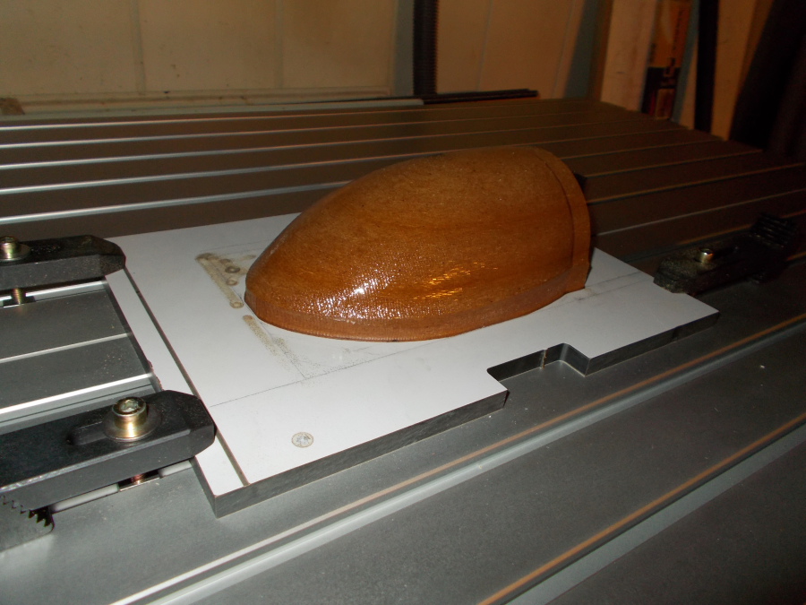

So, ich habe mal ein wenig die Späne fliegen lassen. Ich kann euch sagen, MDF macht ein riesen Dreck und staubt den Ganzen Keller zu :x .
Die Form vorgeschlichtet und eingeharzt:

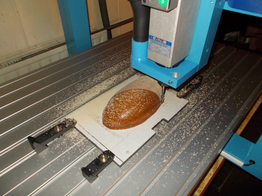

Der Endschlichtgang:

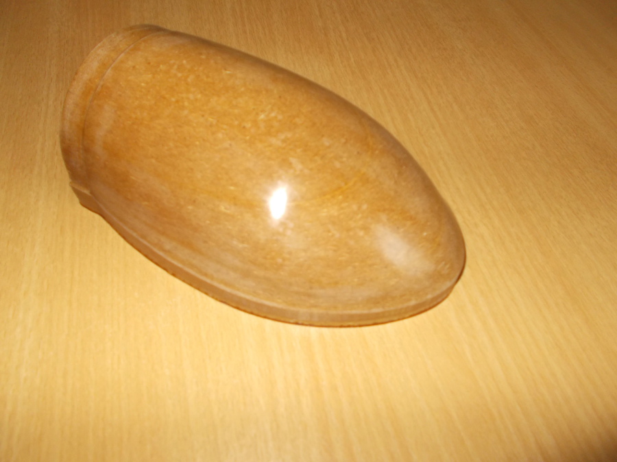

Die fertige Form:
Jetzt muss ich noch Tiefziehmaterial besorgen und dann kann auch schon die erste Form gezogen werden.
