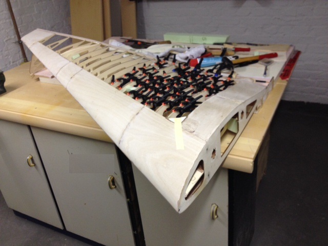

@ Uwe: Vielen Dank für deinen link - die Daten der beschriebenen HXc halfen zwar nicht, das Ranis-Turotial jedoch umso mehr! Nach einigen Stunden hatte ich mir einen Strak zusammengebastelt, der von einer sin^3 Kurve nicht mehr zu unterscheiden war. Alles nach dxf exportiert habe ich mit ProgeCAD eine Konstruktion entworfen, die mir wegner-flugmodelle.de freundlicher Weise gelasert hat.
@ wing gerd: 1000 Dank noch mal für's Lasern. Bin von der Qualität deiner Teile begeistert! Dein Rat zur Verwendung von 3 bzw. 4mm Pappel-Furnier für die Rippen erwies sich als vollkommen richtig. Der im Rohbau inzwischen fertig gestellte rechte Flügel zeigt eine hohe Festigkeit bei gleichzeitig unerwartet niedrigem Gewicht (1060gr bei 1250mm Halbspannweite). Das bei der Berechnung mit Ranis angesetzte Gesamtgewicht werde ich voraussichtlich deutlich unterschreiten.
Anbei mal einige Bilder – vielleicht steigert es das Interesse an der Piernifero…

- plywood covered_klein.JPG (82.98 KiB) 5277 mal betrachtet
- trial fit wing plug-in_klein.jpg (134.72 KiB) 5277 mal betrachtet

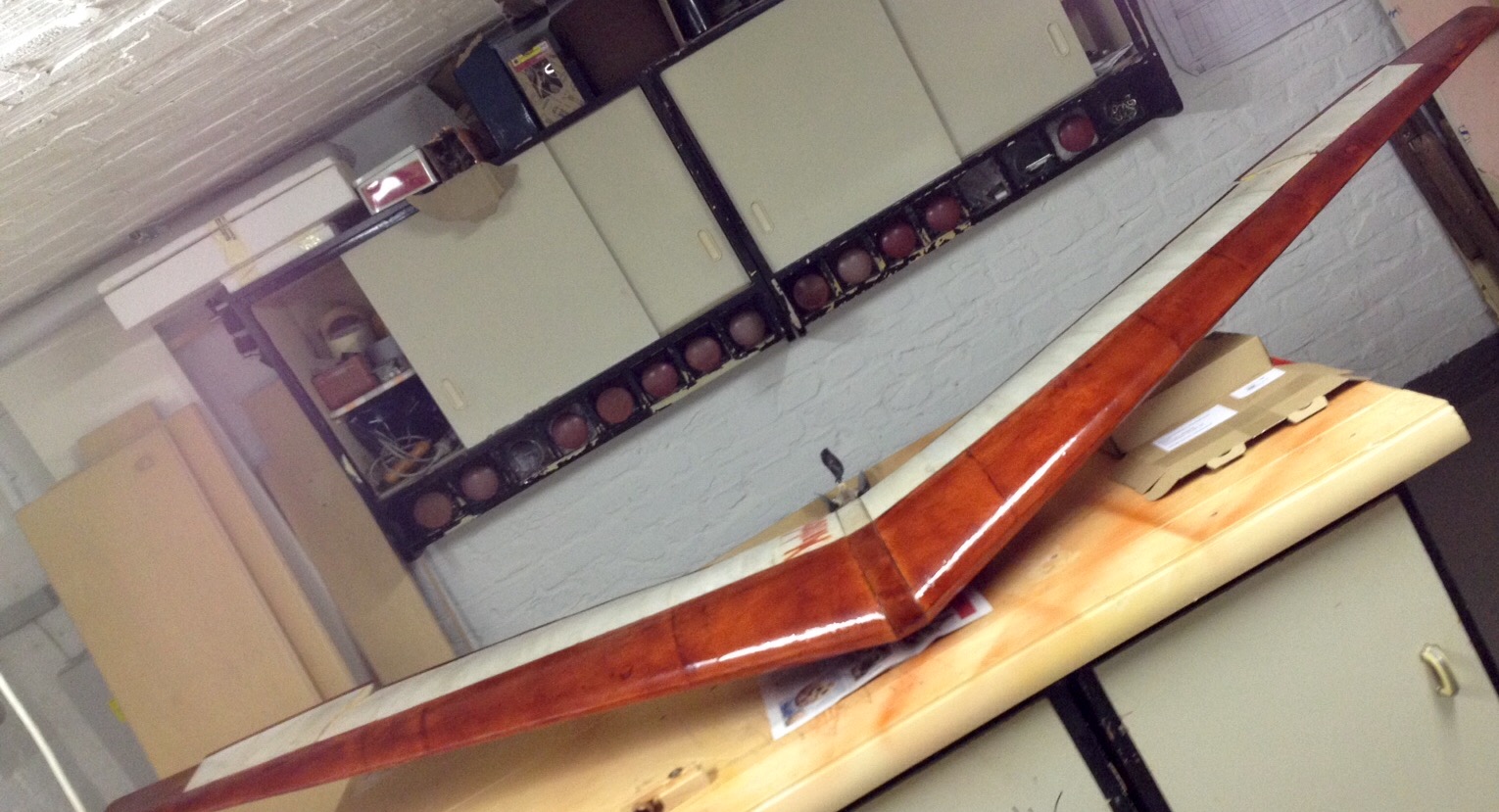

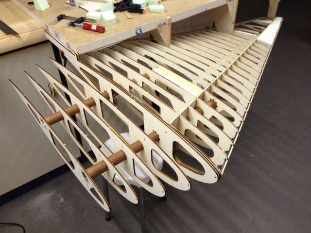

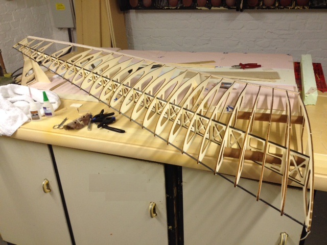

...bauen oder fliegen, bauen oder fliegen, bauen oder fliegen?!?! Okay, mal wieder bauen:
