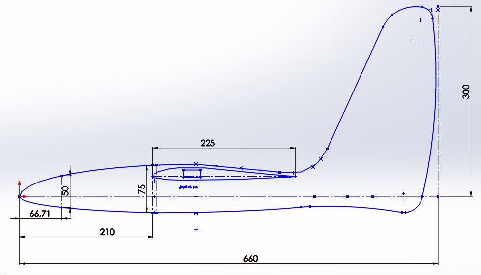

nach dem Nurflügeltreffen habe ich mal meine Eindrücke für einen Rumpf , kann man ja immer gebrauchen zusammen gefasst .
Habe bis jetzt nur eine Seitenansicht gezeichnet was haltet ihr den davon :?:
Seitenansicht
Seitenansicht
Beiträge: 6567
Re: Rumpf für ?
Halo Norbert,
der Rumpf gefällt mir recht gut, aber ich denke bei 75 mm Höhe wird es ein Elektro-Rumpf sein :roll: ...oder er wird als Segler stark hochoval wie bei Kamiras. das gibt gute Messerflugeigenschaften ;-)
Re: Rumpf für ?
UweH hat geschrieben:Halo Norbert,
ja das soll ein Zwitter werden also auch für einen Motoreinbau dienen mal sehen ob ich ihn noch 5mm kleiner machen kann , er wird so Oval so das ein 38mm Motor noch passt.
Beiträge: 6567
Re: Rumpf für ?
noch ein kleiner Tipp: im Moment sieht es so aus als ob die Profilsehne genau parallel zur Rumpflängsachse liegt. Das Profil ist im Flug meist etwas angestellt um Auftrieb zu erzeugen und so wie es jetzt ist würde der Rumpf dabei die Nase hoch nehmen und wäre nicht direkt von vorne angeströmt.
Wenn Du das Profil zur Rumpflängsachse etwas anstellst, ist das aerodynamisch und im Flug auch optisch besser.
Ich mach da ungefähr den Prozentwert der Profilwölbung in Grad, also etwa 1-1,5 ° für schnelle Hangsegler und 2° für Allround.

@ Uwe hatte ich vergessen zu machen die 1.5 ° Anstellung wird aber gemacht ,

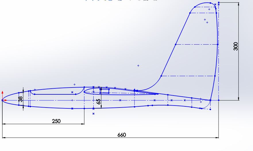

@ Norbert Dein Rumpf kann um mindetens 10mm niedriger werden wenn du die fläche oben drauf stezt und es passen immer noch mindestens 50mm breite Akkus rein.( ca 4S 4000mA/h)
Achte bei Motororümpfen darauf das so manch 38mm motor eien 16zoll Latte an 4s Pulltviewtopic.php?f=38&t=931 Die Propeller sollten an der Fläche vorbei passen. :lol:
Nimmt man die kürzeren 35er Antriebe 3530 oder 40 kann man auch einen 2835/1000 3S lipo und 11x5 oder 10x6 Prop vebauen und hat bei halben Antriebstrang Gewicht die selbe Leitstung an der Luftschraube zum Seglersteigen!

Ja ich habe noch mal geändert
Anstellung Fläche 1.5 ° Rumpf höhe 65mm, Rumpfbreite an der Breitesten stelle 50mm

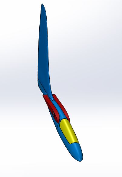

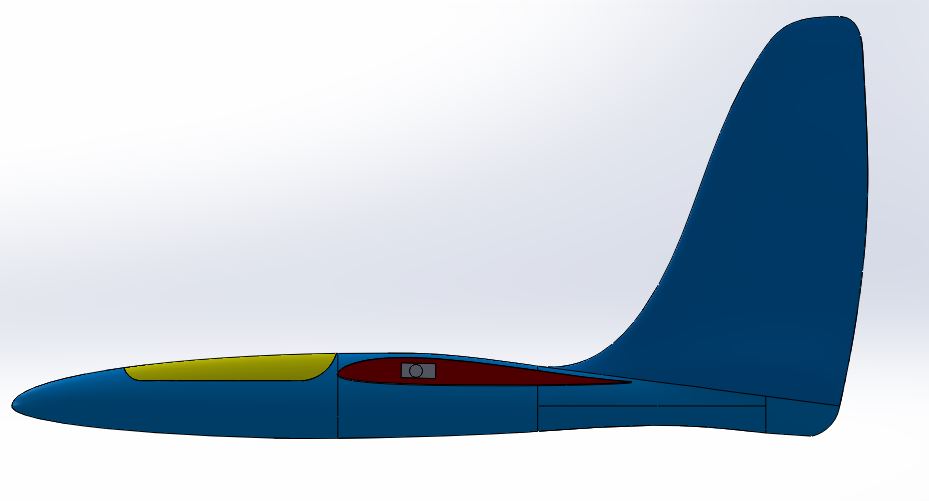

Re: Rumpf für ?
so sieht nun der Rumpf aus :mrgreen:
Re: Rumpf für ?
Servus Norbert,
schick schick. Profilanformung ist für den Norca? Die Finne ist aber ganz schön hoch oder?
Wenn es individueller einsetzbar sein soll bleibt wohl nur aufschraubbar, oder?
Re: Rumpf für ?
Löschknecht hat geschrieben:Servus Norbert,
Hi Timo
Finne ist nun genauso hoch bis Rumpf unter kannte wie Norca ,Ja Profilanformungen für Norca aber Jederzeit austauschbar ,
nein Leitwerk wird nicht geschraubt soll eine Form werde für Gfk-Rümpfe
