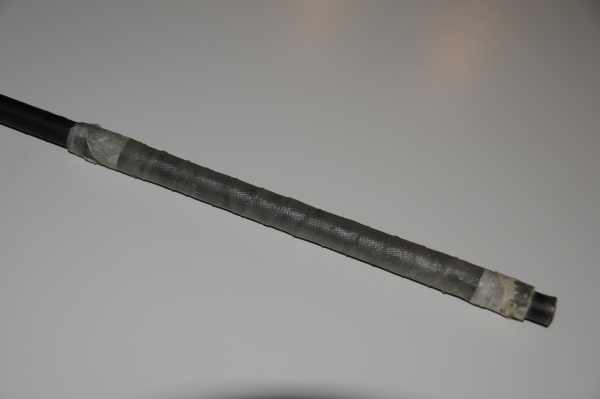

Nabend allerseits!
Ich habe mir für meinen Strong mit Norcaflächen zwei Steckungstaschen gewickelt.
Vorher den 10 er Stahl gut gefettet, aber da tut sich nix mit abbekommen.
Hatte ihn schon im Eisfach, anschliessend mit Fön erhitzt, nix. Habe fertig, was tun :roll: ?
Villeicht hat jemand einen Tip.
Danke schomal, schönen Abend, Uwe

Ich nehme mal an das du das nicht runter bekommst also aufschneiden wegwerfen.
Also ich mache es so Stahl wachsen und trennen . dann 2 lagen Back Papier stramm drum wickeln , Wachsen trennen , darauf dann deinen eigentlichen Aufbau von der Steckungshülse

leider hab ich auch keine bessere Idee als Norbert. Als letztes Mittel vor dem aufschneiden hat bei mir mal ein Angriff mit roher Gewalt im Schraubstock mit Hammer und Durchschlag geholfen, aber normalerweise überlebt die Hülse das auch nicht.
Mach mit Norberts Methode neu, dann bekommst Du das im nächsten und allen weiteren Versuchen tatsächlich wieder heil ab.

Mit dem Kompressor mal mit 6-Bar Druck reinpusten,....das bringt wahre Wunder!!!

Pressluft hilft auch nix..., war bei knapp 10 Bar.
Mache heute Abend nen neuen Anlauf, wieder zurück ins Eisfach und dann ab in den mit kochendem/heissem Wassertopf (wenn meine Frau beim Einkaufen ist... :lol: ).
Wenn er krebsrot wird, war die Temperatur richtig :mrgreen: .
Übrigens ist der 10 er Stahl ein billiger Nicht-Ferderstahl, ist also nicht soviel kaputt.
Vor zehn Jahren, in der algerischen Wüste lagen auch die riessig grossen Wackersteine, halbiert durch die extremen Temperaturunterschiede herum, sind einfach auseinander geplatzt.
Könnte funktionieren mein Plan...
Danach mehr.

Ein gutes trennmittel für Steckungen ist Parafin(teelichtwachs) das wird warm weider flüssig und dann rutscht das auch weider. Genauso warm wird es aufgetragn!
Gtue erfahrungen hab ich auch mit Trennlack 5-4 Schichten.Der ist Wasserlöslich, Über Nacht enilegen und schon rutuscht das wenn sonst nix mehr geht.

Aus eigener Erfahrung kann ich die sagen ....
es lohnt die Arbeit nicht ( gibt nur Blasen an den Händen).
Am besten neu machen ...bei mir funktioniert am besten
den Stahl mit Margarine( und nur damit/kein Wachs)
Einschmieren und 2 Runden Frischhaltefolie draufwickeln.
Jürgen

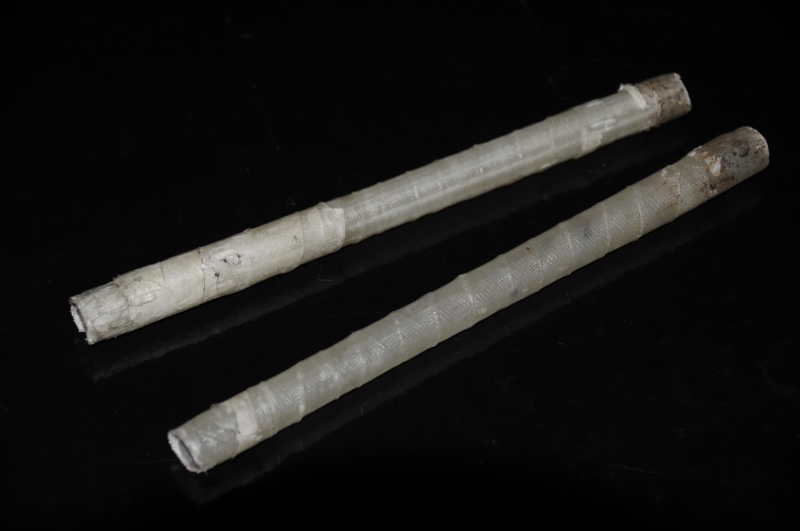

Und es ging doch :thumbup: !!!
Nach mehrmaligem aus dem Kühlfach in den Kochtopf mit kochendem Wasser, und grobem Zusetzen mit Fäustel,- der 10er Stab war in eine dicke Multiplexplatte gesteckt und unter grosser Leidensfähigkeit (einer ging auf den Handrücken und ein Finger musste auch bluten) lagen sie dann doch beide nackig vor mir, hat auch kaum weh getan bei diesem Anblick :( .
Weiter geht es mit dem Norca Flügel in Norbert's Norca-Threat, nachdem ich mit ihm einig bin, wie wir beides, also seins und meins trennen.
Hat sich wieder bewahrheitet, die Hoffnung stirbt zu letzt.

Uwe geh mal zum Werkzeughandel und tausch den Hammer um wenn der nicht ordentlich triftt. Des is a glump! :roll:
Gratuliere zu Deinen ersten Steckungstaschen :thumbup:
Re: Housten, we have a problem...
... s Glump war eher der Hammerer :D , war halt ganz enzückt, als ich sah, wie sie sich etwas bewegt hat, da war ich dann wohl einen Moment lang unkonzentriert. Ist ja nix passiert, freu mich.
