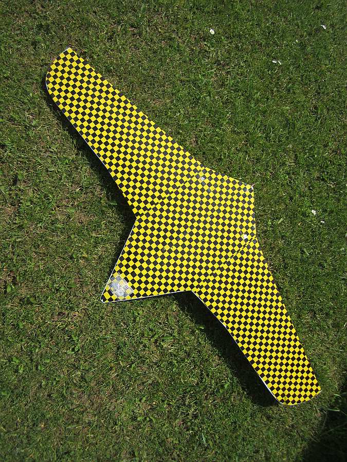

Hier sind noch meine Bilder von heute, wie schon angedeutet nur vom Boden:
Minirock-Prototyp und Formgeber Ho IX im Vergleich, einmal Vorwärts- und einmal Rückwärtsflieger
Unterm Minirock ist ein karierter Schlüpfer, wer hätte das gedacht...  :-)
Die flache Flunder von vorne
Jörg bei den Trimmeinstellungen vor dem Flitschenstart
zwei heiße Renner, der weiße ist aber eindeutig gutmütiger und viel einfacher zu fliegen
