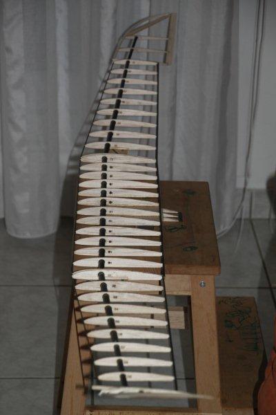

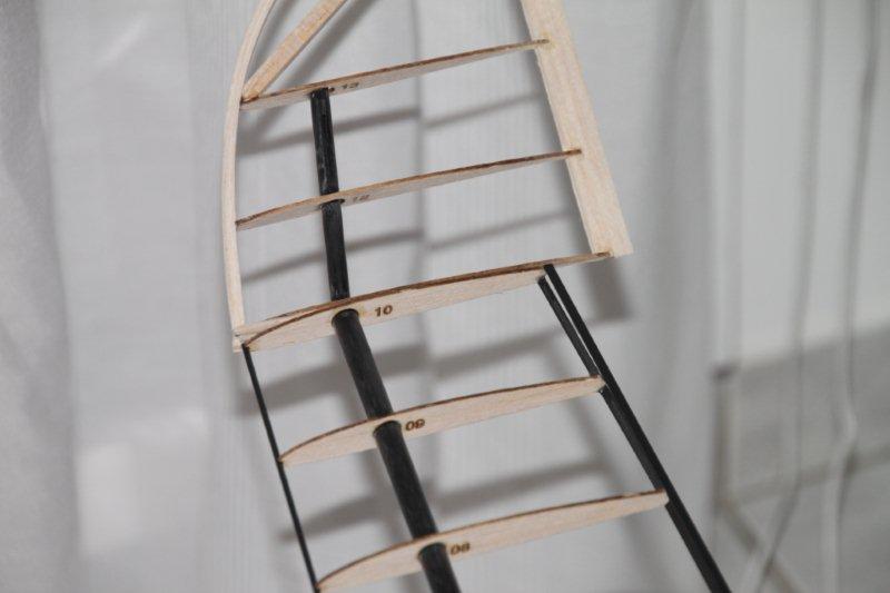

Ein bisschen weitergebaut und Dank Nobbys Tip nun auch die Flaechenverbinder!
Die Roehrchens habe ich letztendlich ohne Sand gebogen sie sind nur 8cm lang. Da das ja kein Knick sondern eher ein Bogen ist lassen sich die beiden Fluegel nicht komplett aneinanderschieben. Dafuer muss ich noch einen Balsakeil schleifen das ist aber kein Problem. (siehe Bild unten)

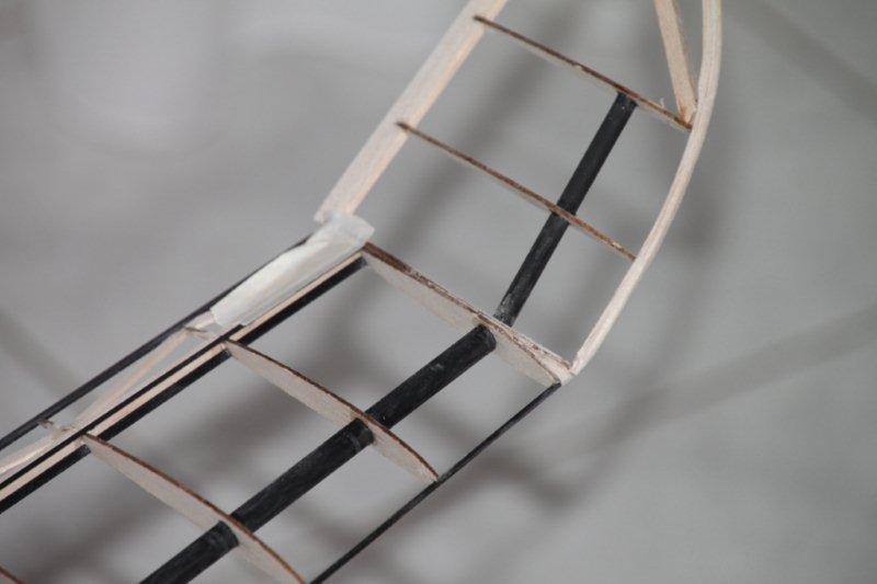

Die Fluegelenden sind auch fertiggeschliffen und sind and die Aussenfluegel geklebt. Auf den Bildern sieht man noch die nicht verschliffene 'Uebergangsfuellung'.

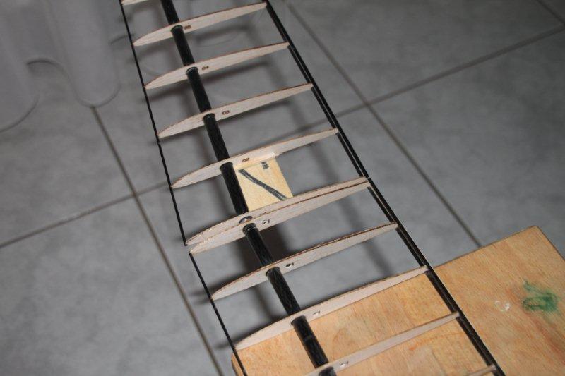

Woelbklappen und Querruder abschluesse Fluegelseitig sind gemacht, eine 3mmx0,8mm Carbonleiste fuer die Aussenfluegel und fuer das Zentral panel eine Balsaleiste.
Die Servobrettchen habe ich aus einem 'Testbrett' geschnitten was ich noch im Keller hatte, 1,5mm Balsa mit 80gr Glasgewebe und ein paar Kohlerovings, mal sehen ob das haelt sonst muss ich doch Sperrholz nehmen oder stabilisieurngs Leisten.
Heute abend noch etwas 'Keile' schleifen, morgen gehts ans loeten der Servokabel und den Servoeinbau die Woelbklappenanlenkung.
Jetzt aber ein paar Bilder ich find die Fluegel Form einfach schoen.

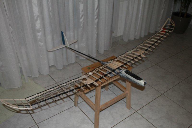

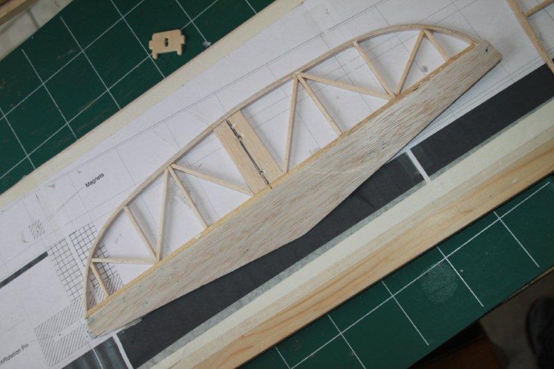

wieder ein wenig weiter und ein erstes mal alles lose zusammengesetzt jetzt sieht man die gesamte geometrie,die hatte es mir damals in der Zeitschrift angetan.
Die 'Keile' sind gemacht und verschliffen. Einfach maximalspalt gemessen, und leichtes 3mm Balsa verklebt dann gehobelt und geschliffen. Balsahobel sparen da ungemein Zeit!

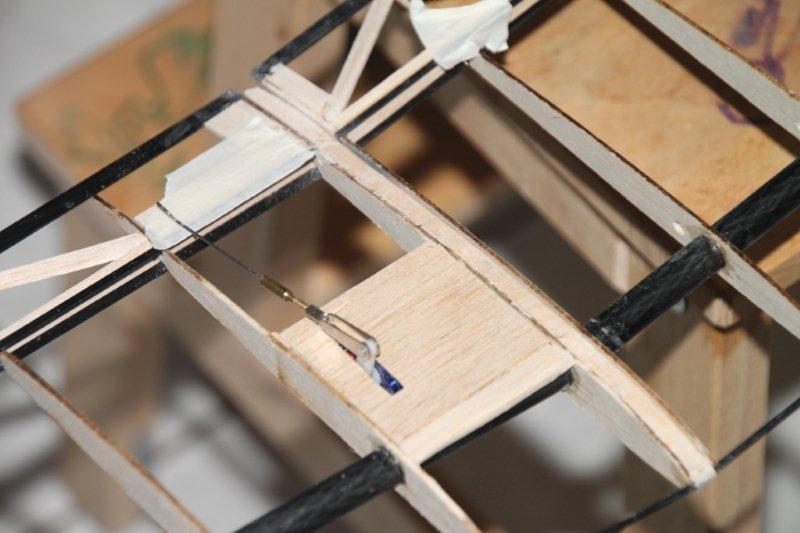

Querruderservohalterung und Verkastung gemacht. Zum Loeten bin ich dann nicht mehr gekommen.
Das ganze wiegt jetzt 301gr (inclusive FlaechenServos). damit habe ich das Ziel von 400 verpasst.. Fuer Motor, Akku, restlichen Servos Kabel etc kommen noch mind. 200gr dazu.
Der Fluegel alleine wiegt ohne Servos 132gr.
Fliegen wird er trotzdem gut.

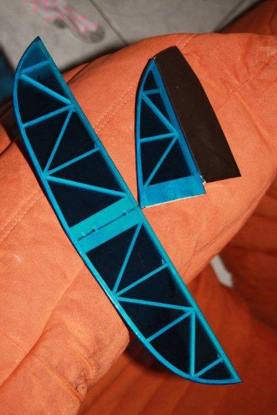

Heute war er destruktion angesagt, keine Lust zum Loeten... also habe ich die Folie von den alten Leitwerken abgemacht bzw versucht
was habt ihr fuer Methoden die Fetzen die einfach nicht abgehen vom Holz zu loesen?
Dankbar fuer Tipps..
Gruss,
Florian

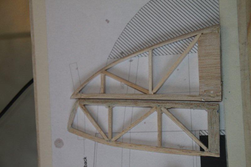

hier 2 Bilder der fertigen Teile
Jetzt gehts ans Loeten.

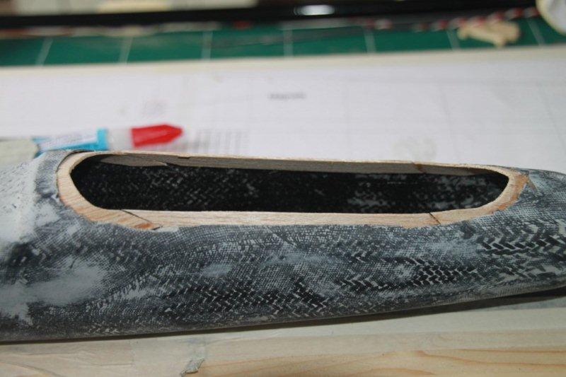

Leitwerkstraeger eingklebt Haubenrahmen aus Balsa angepasst und mit harz miceoballons und roving verstaerkt verspachtelt.

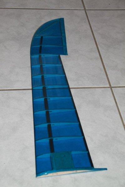

Der erste Teil der Bespannung hat besser geklappt als ich dachte hat sich gelohnt in ein Folieneisen zu investieren....
Material Oralight.
hier ein paar Bilder vom Baufortschritt, ich hoffe das die Kiste bis zum naechsten Wochenende fliegt!
Der Haubenrahmen vorbereitet,
Material Oralight.

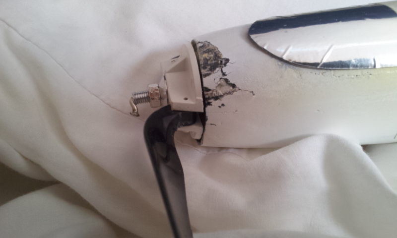

und sie fliegt!
heute Abend ich konnte es trotz des starken Windes nicht abwarten..und habe eine 'Parkrunde' gedreht. Das Einwerfen war perfekt, Geradeausflug ohne zu mucken ohne Nachregeln.
Motor an und ab in den Wind, es hat das kleine Fliegerchen ganz ordentlich durchgeschuettelt und meine nerven auch, der Flug mit dem Wind war so schnell das ich in dem beengten Park zittrige Finger bekommen habe. Scharfe Kurve mit Motor vor dem Appartementblock und Landung gegen den wind.
Alles heil, der naechste Flug in 2 wochen vorher komme ich leider nicht mehr dazu, dann gibt es auch Bilder.
Zum Auswiegen musste ich noch ca. 50gr Blei in die Nase stecken so dass ich alles in allem bei 600gr gelandet bin. weit ueber der Zielmarke, allerdings sollte das den Flugeigenschaften kaum etwas anhaben.
Der Rumpf muss noch fertig gestrichen werden und ein paar unsaubere Abschlussarbeiten verbessert werden.

ein idioten fehler hat gestern an der beharria in den pyreneen zum 1sten absturz gefuehrt.
nach 1 stunde fliegen mit den vautouren wollte ich eine einstellung in einem untermenue des senders aendern hab natuerlich einen falschen befehl gegeben und das stark getrimmte seitenruder invertiert... die trimmung war dann in die falsche richtung und alles spiegelverkehrt... da gab es dann einen schoenen spiralsturz.
ich bin extrem ueberrascht ueber den geringen schaden. die spinnerkappe hat es in 100 teile zerlegt und die kleine schraube die die kappe hielt ist voellig verbogen. der rumpf hat am motorspant etwas gelitten die fluegel sind bis auf eines der ohren fast unbeschaedigt. die bauweise ist wirklich robust.
sobald ich eine vernueftige verbindung habe stelle ich photos ein. der schaden wird natuerlich repariert.

oh sch...
aber das ist schnell repariert.
Leg dir doch eien Aluspinner zu, mit genau dem Kunstofspinner ist mir mal ein propeller beim starten um die Ohren gefogen, weil die schrauben duchs kunstoff gezogen wurden.
