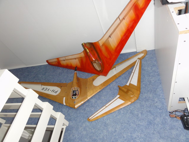

und wir nennen die Kleine ......
AARGH Frühjahr und 2 Horten XII ........
- DSC03845.JPG (89.22 KiB) 3746 mal betrachtet
- DSC03844.JPG (87.66 KiB) 3746 mal betrachtet

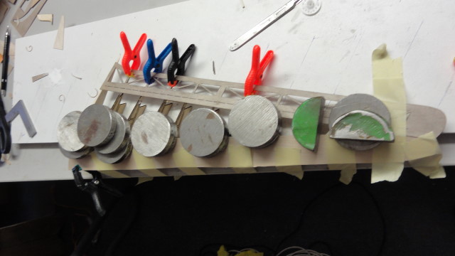

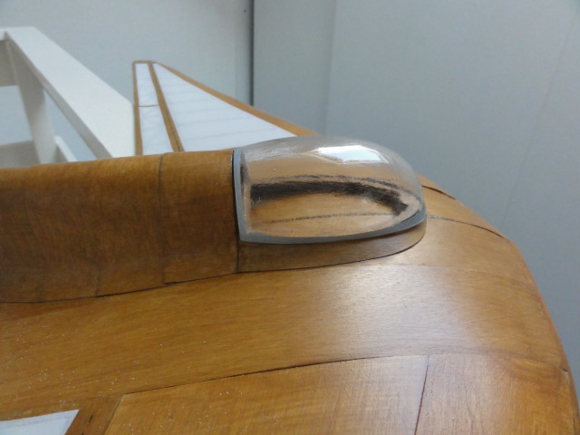

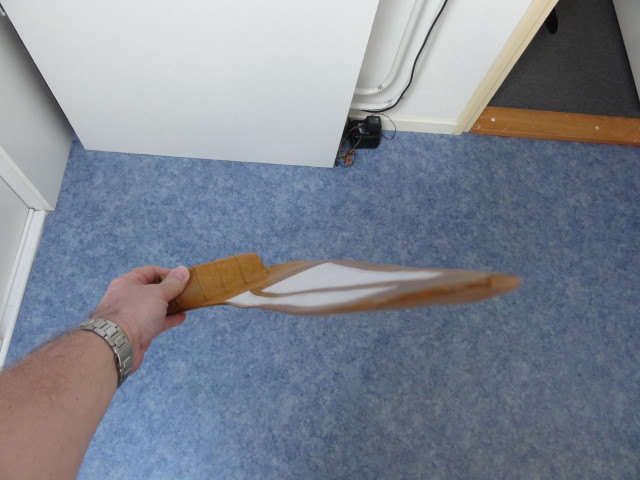

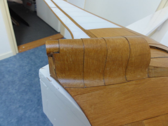

Re: AARGH Frühjahr und 2 Horten XII ........

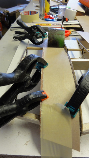

Moin Allen,
ist eine Kopie von HXII mit die genaue "Flügelschwung". Möchte dieses gern an dem Wand im Hauszimmer haben, jetzt woll mein Sohn sie haben.
Die ganze Konstruktion ist die gleiche von grossen XII. Ich habe die Flügel auch mit verkastung gemacht.
Das einzige was ich nicht gemacht habe, sind wirkende ailerons/klappen und roterendes Propellor und Rohr/Stab. Hbe die Flügel nur zusammen geleimt.
Propellor: ist ein dings von 1 euro, von gummiflieger (mit spinner
) bisschen farbe drauf.
Die Motorhaube habe ich im cockpit geschlossen mit ein selber stückchen Sperrholz wie die Bekleidung und auch mit lackiert.
Nachdem ich die Flügel beplankt habe, habe ich die rippen-innen-teilen eintfernt. Wenn mann dass erst macht, bricht die Rippe sehr einfach weil es nicht viel Fleish gibt. Wie ich das weiss
Zwei mahl mit Farbe beits und nachdem 1 x seidegloss Parketenlack.
Jetzt eine Haube und fertig ist sie.
Die foto´s sind nicht im richtigen Folge.
Gutes Bausatz, fun zu machen, mit aktuelles Schwung im Flügel. Ist ein richtiges Babyhorten am Wand

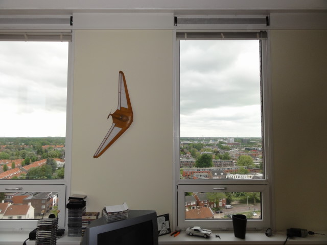

die letzte Foto´s mit Haube.
Die kleine sieht gut aus und ist fertig für an der Wand.
