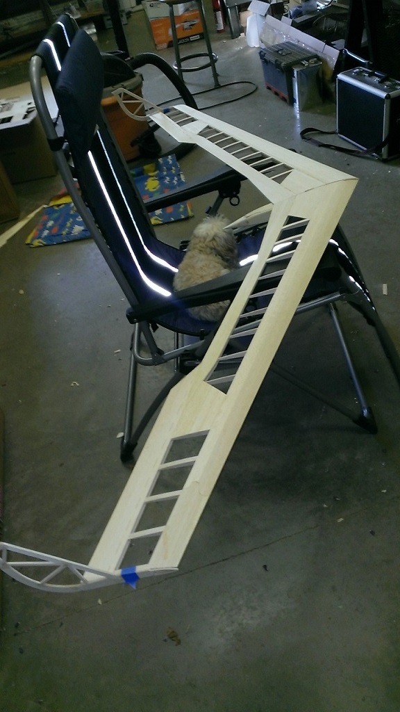

Bei mir geht gerade auch in die letzten Arbeiten vor dem Bespannen. :thumbup:
Uwe, wie siehts eigentlich mit den Winglets aus? Werden die ins Profil geschliffen oder nur die Nase vorne rund machen? Muss mir jetzt dann auch noch meinen Empfängerakku besorgen. Da kommt ja der 800er Eneloop rein. Muss ich den dann eigentlich selber passend löten und passt da in den Seglerrumpf auch einfach der Würfel?

Nurflügelfan hat geschrieben:wie siehts eigentlich mit den Winglets aus? Werden die ins Profil geschliffen oder nur die Nase vorne rund machen? Muss mir jetzt dann auch noch meinen Empfängerakku besorgen. Da kommt ja der 800er Eneloop rein. Muss ich den dann eigentlich selber passend löten und passt da in den Seglerrumpf auch einfach der Würfel?
Hi Maxi, die Winglets an der Nasenleiste elliptisch abrunden und als Endleiste scharfkantig / eckig auslaufend verschleifen.
