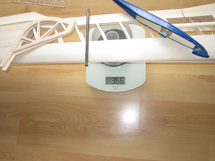

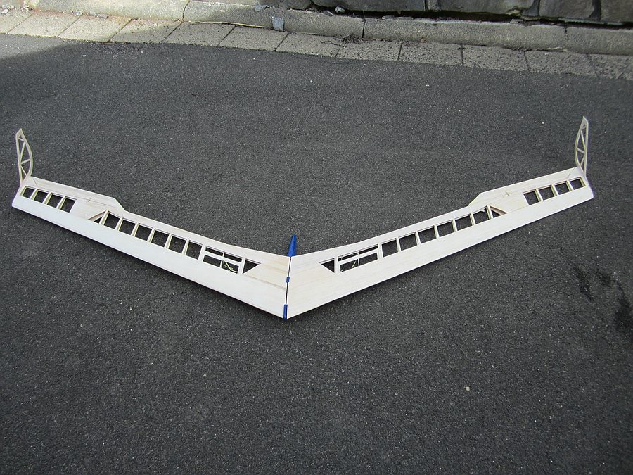

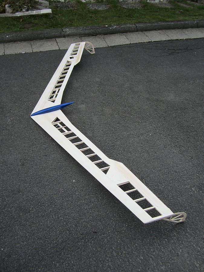

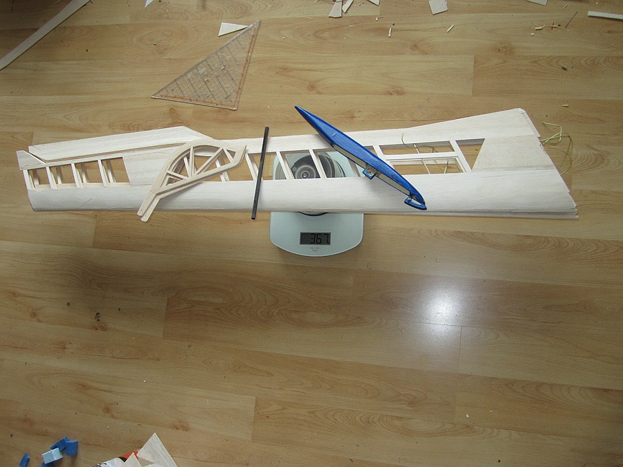

ganz so extrem war der Unterschied letztlich doch nicht, die Flächen wogen mit Nasenleiste vor dem Ruder abschneiden zusammen 310 Gramm. Ich hab gegenüber der Serie nur einen Teil der Beplankung gegen gewichtsselektiertes Balsa ausgetauscht und auch sonst auf gewichtssparenden Klebereinsatz und den Verzicht auf unnötige Verstärkungen geachtet.
Inzwischen bin ich etwas weiter, auch die Winglets sind rohbaufertig und das Bild der Wiegeprobe vor dem Porenfülleranstrich vom Freitag zeigt 366 Gramm ohne RC.
Ich denke der fertige Leicht-Ares wird unter 600 Gramm bleiben und damit etwa 100 Gramm leichter sein als ein üblicher Serienbau und etwa 200 Gramm leichter als mein Prototyp beim Wettbewerb in Dachau.....schaun mer mal wo ich letztlich raus komm und was das bringt ;-)

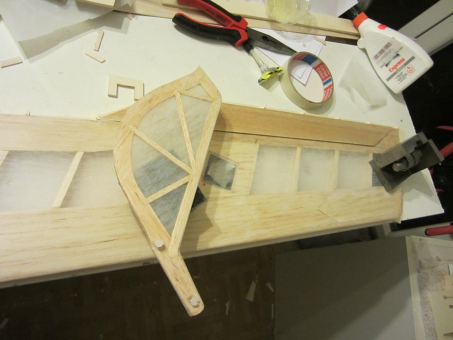

Ich hatte heute "Rohbauhochzeit" mit dem Competition-Rumpf.
Für die Bremsklappen teste ich das neu erworbene Vacuumzubehör für meine alte Membranpumpe und hab gerade ein Kohlevlies-Balsa-Sandwich im Sack. Leider hab ich nur maximal -0,5 bar Unterdruck, sicher genug für die meiste Schaumpresserei, aber für andere Bauteile wie diesen Klappenrohling hätte ich mir etwas mehr Wums gewünscht....Hauptsache die alte Maschine läuft und das tut sie jetzt seit 1 1/2 Stunden ohne zu murren.
Morgen will ich mit der Vliesbespannung los legen, hab ich noch nie gemacht....
Hier die Bilder vom aktuellen Rohbauzustand:
Edelweiß auf weißem Vlies wie soll ich das denn anstellen??? Vllt auf die Winglets die sind ja aussen blau :roll:
Und die Roten Blockstreifen nehm ich mal nicht so ernst... 8-)
Vliesbespannung ist very easy... Klebeflächen mit Clou schnellschleifgrundierung einmal bepinseln und nach trocknen 240er glatt schleifen. Spannlack unverdünt aufpinseln trocknen lassen. Vlies trocken ohne Falten auflegen und nur mit Verdünner anpinseln / kleben an engen Radien Vlies rum ziehen und mit Finger anrubbeln bis Verdünner verdunstet ist. Mit Bügeleisen Vlies spannen und dann ein paar Schichten 1:1 verdünnten Spanlack drauf. Meine Versuche die 2. und 3. Schicht unverdünnt wie es mir mal empfolen wurde zu lackieren fand ich nicht so doll und wurde teils fleckig, verdünnt verläuft es auch schön und ich bilde mir ein das es gleichmässiger schneller abtrocknet. Nach der 2. Schicht schneide ich per Messer überstände vom Vlies ab und den Grat schleife ich mit 320er weg noch 2 Schichten und allet is suppi :mrgreen:
