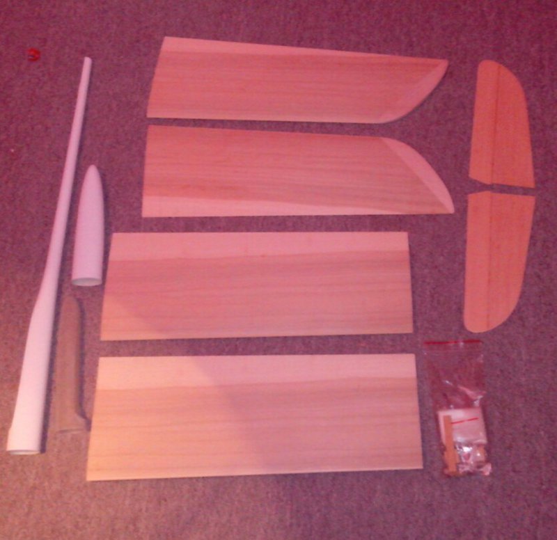

So heute hab ich mal angefangen.
Erstmal gewogen.
Fläche mit Verbinder
links 153g
Rechts 154g
Rumpf mit Abziehschnautze und Rumpfboot 104g
Leitwerk 17g
Macht zusammen ein Gewicht von 426g
Mal sehen was er fertig wiegt.
Also ich will ihn ja mit WK bauen und dadurch das die QR schon verkastet sind beschränkt es sich auf die WK.
Erstmal sauber an zeichnen und die Beplankung abnehmen.
Werde ein 8mm Balsa einpassen um es sauber zu verkasten und nachher die schräge gut an schleifen zu können damit noch genug "Fleisch" vorhanden ist.
Werde so gut es geht Bilder machen. Bei fragen gerne stellen. Denke aber im Moment ist es selbsterklärend.

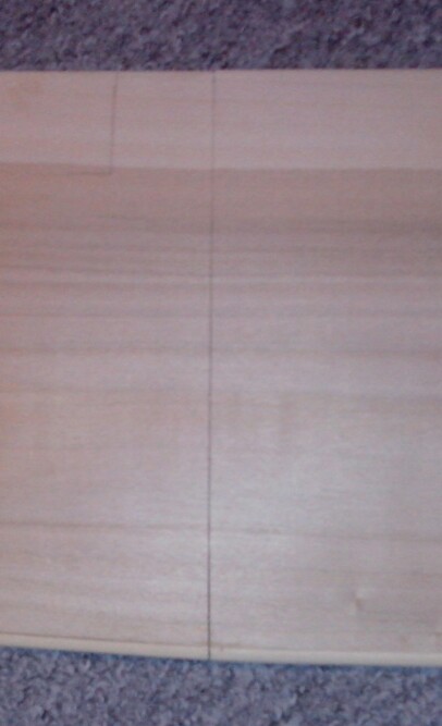

So heute ging es weiter.
WK QR abgetrennt und verschliffen. Servoschächte für WK fertig. Gemacht wie oben beschrieben.
Rest siehe Bilder. Wie gesagt. Wer fragen hat, ich antworte gerne.
